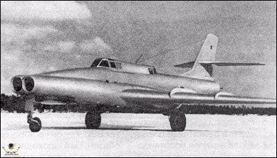

قبل مشاريع الطائرتين Il-102 وSU-25 كان هناك مشروع طائرة مثير في الحقيقة، حملت التعيين Ilyushin Il-40 !!! ففي العام 1948 وجه الكرملين طلب رسمي لمكتب تصميم "اليوشن" Ilyushin للبدء بتطوير طائرة نفاثة تخلف الطائرات Il-2 وIl-10. ونتيجة هذا الطلب، أبرز التصميم الجديد طائرة وحشية المنظر، ثنائية المحركات النفاثة، أطلق عليها Ilyushin Il-40 (أطلق عليها الغرب اسم Brawny أو مفتول العضلات). لقد حملت هذه الطائرة بعض أوجه التشابه مع سابقتها Shturmoviks ولكن مع تقنيات أكثر تقدماً كانت قد طورت خصيصاً للقاذفة النفاثة Ilyushin's Il-28. وأدى النموذج Il-40 طيرانه المبكر في 7 مارس العام 1953.
عرضت الطائرة قمرة قيادة كبيرة نسبياً ومدرعة بشدة تتسع لفردين، ويجلس الطيار في المقدمة، في حين يجلس الرامي في مؤخرة الكابينة وهو مسلح بمدفع من عيار 23 ملم. لقد تم توفير أربعة فسح صغيرة للقنابل على الأجنحة الجانبية للطائرة، يستطيع كل منها حمل 100 كلغم، وسطوح طيران مرتدة للوراء بشكل نسبي، بالإضافة لمحركي دفع نفاثين turbojet engines مثبتين بالتوازي مع هياكل الأجنحة. الطائرة Il-40 كانت مسلحة بأربعة مدافع رشاشة من عيار 23 ملم مثبتة في الأسفل عند مقدمة أنف الطائرة، ومدفع آخر من نفس العيار مثبت في برج الذيل.
لقد كان تصميم Il-40 ناجحاً، إلا أن أطلاق نيران مدافعها الأربعة المثبتة عند المقدمة، تسبب في فشل وتعطل عملية الاشتعال في غرفة احتراق المحرك combustion chamber نتيجة ابتلاع المحركات الغازات الصادرة عن عملية الرمي ومن ثم التسبب في إخفاقها عن العمل. معالجة هذه المشكلة استغرقت أكثر من سنة، وتضمنت تغيير جذري تمثل في نقل مداخل هواء المحرك أكثر نحو مقدمة أنف الطائرة (ظهور يوحي بشكل الخياشيم nostrils)، ونقل المدافع الرشاشة من طرف مقدمة أنف الطائرة إلى الأسفل من هيكلها (خلف عجلة المقدمة).
وبعد إنتاج فقط خمسة نماذج من هذه الطائرة ألغي البرنامج في 18 أبريل من العام 1959 تحت ضغط رئيس الوزراء السوفييتي آنذاك Nikita Kruschev الذي طلب التركيز على مشاريع الصواريخ بعيدة المدى للدفاع عن أراضي الإتحاد السوفييتي.

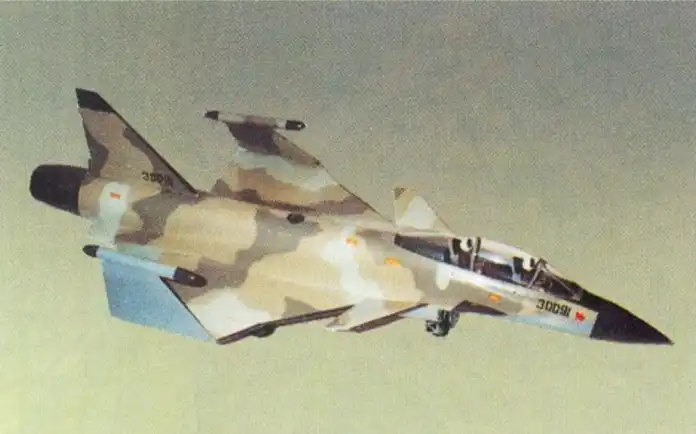

مفهوم طائرة سوخوي إس-54/55 (Sukhoi S-54/55) لعام 1995: طائرة نفاثة ثنائية المقاعد للتدريب المتقدم والقتال الخفيف، مزودة بمحرك من طراز AL-31F (إيه إل-31 إف) ورادار.
مشتق آخر من عائلة طائرات سوخوي إس-54/55 (Sukhoi S-54/55) أحادية المحرك من منتصف تسعينيات القرن العشرين. في هذه الحالة، يتعلق الأمر بطائرة قتالية خفيفة أحادية المحرك، وهي مشتقة بوضوح من تصميم طائرة سوخوي سو-27 (Sukhoi Su-27) الشهيرة.

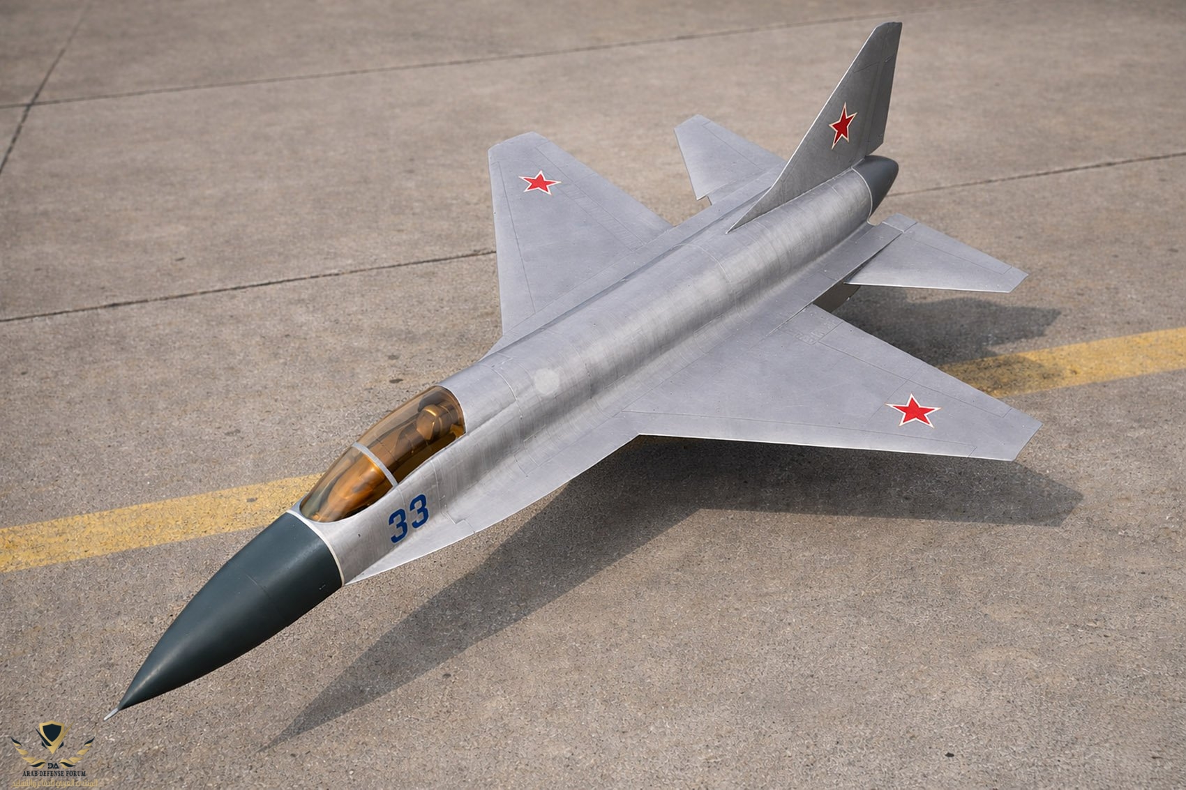

المقاتلات الخفيفة ميج إيزديلي 33 (Izdeliye 33) و إيزديلي 41 (Izdeliye 41).
من خلال مشروعي إيزديلي 33 (Izdeliye 33) و 41، كانت ميكويان تسعى للحصول على مقاتلة اقتصادية أحادية المحرك لتكون مكملة لطائرة ميج-29 "فولكروم" (MiG-29 “Fulcrum”)، في تشكيل ثنائي مشابه لذلك الذي قدمته شركة نورثروب (Northrop) عبر المقاتلة ثنائية المحرك إف-18 هورنت (F-18 Hornet) والمقاتلة أحادية المحرك إف-20 تايجر شارك (F-20 Tigershark). كانت مقاتلة قاذفة اقتصادية أحادية المحرك من الجيل الرابع ستكون خياراً مثالياً للعديد من دول العالم الثالث التي كانت تبحث عن بديل لطائرة ميج-21 (MiG-21). لم تكن معظم هذه الدول قادرة على تحمل تكاليف تشغيل مقاتلة خفيفة ثنائية المحرك مثل ميج-29 "فولكروم" التي كانت تشغلها القوات الجوية السوفيتية (VVS). كما أن المقاتلة أحادية المحرك كانت ستشكل مكملاً ممتازاً لطائرة ميج-29 في العديد من البلدان، مثل الهند، لتتمكن من تشغيل عدد أكبر من المقاتلات القاذفة.
في أوائل ثمانينيات القرن العشرين، بدأ مكتب تصميم ميكويان-جوريفيتش (Mikoyan-Gurevich) العمل على تصميم خليفة محتمل لطائرة ميج-21 "فيش بيد" (MiG-21 “Fishbed”) واسعة الانتشار. عُرف المشروع الأول من هذه المشاريع باسم "إيزديلي 33" (Izdeliye 33) (الكائن 33)، بينما عُرف المشروع الثاني باسم "إيزديلي 41" (Izdeliye 41).
لا تتوفر أي مخططات أو رسومات توضيحية لطائرة إيزديلي 41، حيث لا يزال هذا المشروع سرياً، ولم يُنشر سوى صور للنماذج المجسمة ونماذج اختبار نفق الرياح الخاصة بطائرة إيزديلي 33، ولكن كلا المشروعين كانا يشتركان في بعض الخصائص مع طائرة ميكويان يي-8 (Mikoyan Ye-8) من فترة الستينيات.
كانت طائرة ميج إيزديلي 33 (MiG Izdeliye 33) تتمتع بتصميم مشابه لطائرة إف-16 فايتينج فالكون (F-16 Fighting Falcon) – على الرغم من أنها كانت أصغر حجماً – مع دمج الجناح بجسم الطائرة، ومأخذ هواء بطني على شكل إسفين أو حرف "V" بمقطع مستطيل ومزود بمخروط صدمة متشعب لضمان تدفق هواء نظيف وخالٍ من الاضطرابات للمحرك المروحي التوربيني (Turbofan) المخطط له، وهو من طراز كليموف آر دي-33 (Klimov RD-33).
نموذج مجسم لطائرة ميج إيزديلي 33 (MiG Izdeliye 33) مع امتدادات جذر الحافة الأمامية (LERX) والمثبتات الأفقية المزودة بتصميم "سن الكلب".
في نموذج نفق الرياح الخاص بطائرة إيزديلي 33، تم اختبار نوعين من امتدادات جذر الحافة الأمامية (LERX)، أحدهما من النوع المقوس (البيضاوي) العادي، والآخر بتصميم "سن الكلب" (dogtooth) لتنشيط تدفق الهواء. كما كانت المثبتات الأفقية تحتوي أيضاً على تصميم "سن الكلب". وبعيداً عن صور النموذج المجسم ونموذج نفق الرياح، لا توجد معلومات كثيرة أخرى حول هذا المشروع.
لا يُعرف سوى القليل جداً عن إلكترونيات الطيران (Avionics) والتسليح المخطط لطائرة إيزديلي 33، ولكن يُلاحظ في النموذج المجسم ما يبدو أنه مدفع مدمج في امتداد جذر الحافة الأمامية (LERX) على الجانب الأيمن. ولو كانت هذه المقاتلة قد دخلت الخدمة، لكانت ستحمل التصنيف ميج-33 (MiG-33).
نموذج طائرة ميج إيزديلي 33 (MiG Izdeliye 33) الذي تم اختباره في نفق الرياح. يتميز الجانب الأيمن بامتداد جذر الحافة الأمامية (LERX) والمثبت الأفقي المزودين بتصميم "سن الكلب". بهذه الطريقة، كان من الممكن الحصول على بيانات مقارنة لكلا التكوينين.
تم إلغاء مشروعي إيزديلي 33 (Izdeliye 33) و 41 (Izdeliye 41) بسبب عدة عوامل، لعل أهمها هو أن نسبة التكلفة إلى الأداء لم تصل إلى المستوى المتوقع، بالإضافة إلى أن العملاء الأجانب المحتملين لم يظهروا اهتماماً كبيراً بهذه المقاتلات. علاوة على ذلك، كانت القوات الجوية السوفيتية (VVS - Voyenno-Vozdushnyye Sily) تفضل المقاتلات ثنائية المحرك، وكانت طائرة ميج-29 فولكروم (MiG-29 Fulcrum) تدخل بالفعل في الخدمة الفعلية مع القوات الجوية السوفيتية لتكون مكملة لطائرة فلانكر (Flanker)، على غرار الثنائي المكون من إف-15 إيجل (F-15 Eagle) وإف-16 فايتينج فالكون (F-16 Fighting Falcon) في القوات الجوية الأمريكية (USAF). وسرعان ما أبدى العملاء التقليديون للاتحاد السوفيتي اهتمامهم بطائرة ميج-29 فولكروم دون إبداء أي اعتراضات على كونها مقاتلة ثنائية المحرك.

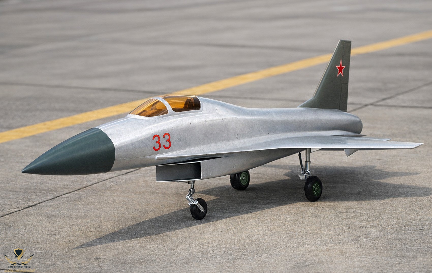

يمكننا أيضاً ذكر مشروع سابق لمقاتلة خفيفة أحادية المحرك تم تخصيص الرقم 33 لها أيضاً. كانت المقاتلة الخفيفة "33" عبارة عن مقترح من منتصف السبعينيات، وكانت تعتمد على هيكل وذيل طائرة ميج-23 (MiG-23) مدمجة مع جناح ثابت جديد مرتفع التركيب ومزود بامتدادات جذر الحافة الأمامية (LERX). كان من المخطط استخدام محرك من طراز آر-100 دي (R-100D) (وهو متغير أكثر تطوراً من المحرك النفاث R-35 الذي كان يزود طائرات MiG-23ML/MLD)، ونظام التحكم في النيران "كورال" (Korall)، بالإضافة إلى التسليح الذي سيتم تركيبه لاحقاً في المتغيرات اللاحقة من طائرة ميج-23 (مدفع GSh-23، وصواريخ "جو-جو" R-23/R-24/R-60/R-13M1) مع إضافة صواريخ فيمبل (Vympel) الأحدث آر-73 (R-73) وآر-14 (R-14) (وهي نسخة من صاروخ R-13، تم اقتراحها في عام 1976، وتجمع بين التوجيه بالأشعة تحت الحمراء IR والتوجيه الراداري شبه النشط SARH).
المقاتلة الخفيفة 33 (1970). لاحظ التشابه مع طائرة ميج-23.

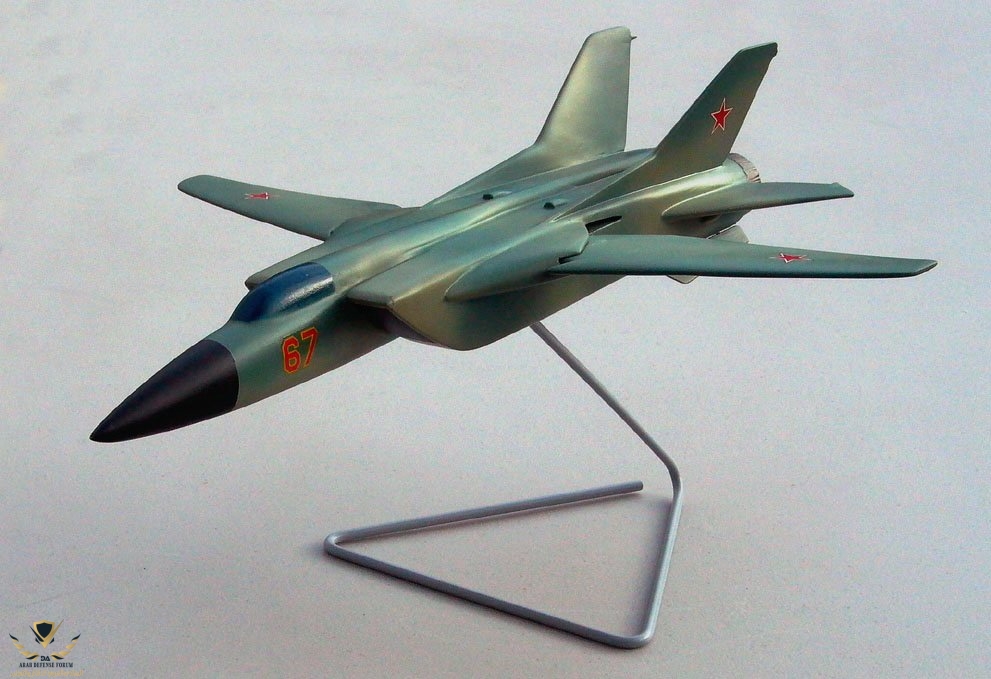

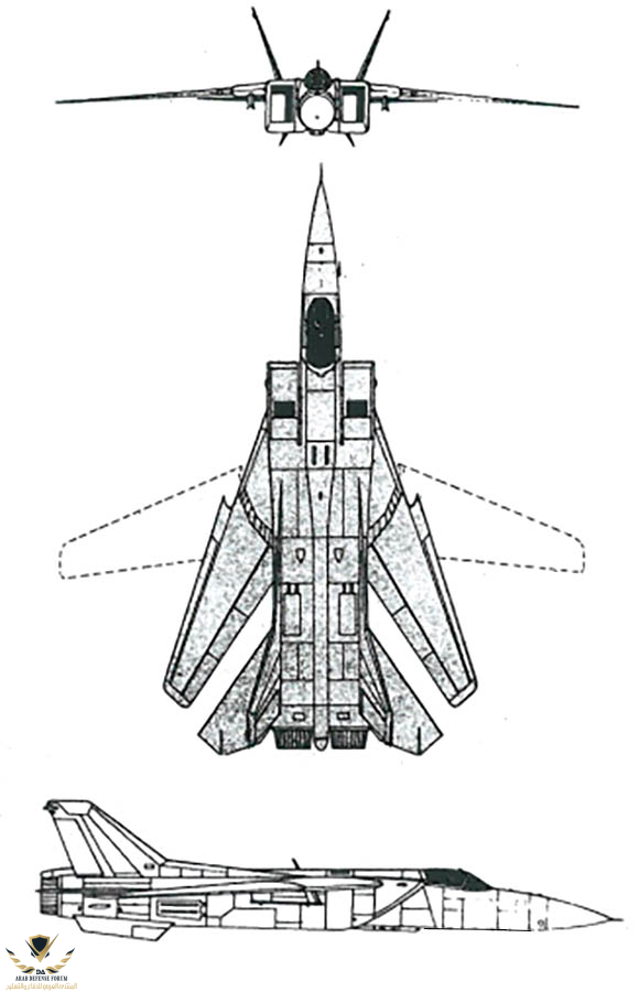

طائرة إي-158 (E-158) الأسرع من الصوت متعددة الأغراض
في مايو 1965، صدر أمر لإنشاء طائرة تجريبية تحمل الرمز "158" بأجنحة متغيرة الهندسة بالاعتماد على تصميم طائرة إي-155 (E-155 / ميج-25). وبعد شهرين، تم تحديد أنه يجب تصميم الطائرة "158" فوراً كقاذفة هجومية مزودة بمحرك من طراز آر دي-19 إم (RD-19M).
تم ابتكار الطائرة الأسرع من الصوت متعددة الأغراض "158" ذات الأجنحة متغيرة الهندسة في عدة متغيرات (نسخ) لتشمل: حاملة صواريخ للخطوط الأمامية، وطائرة استطلاع عملياتي، ومقاتلة اعتراضية.
  • المقاتلة الاعتراضية إي-158 بي (E-158P): صُممت هذه النسخة ذات الأجنحة متغيرة الهندسة لتُزود بمحركين نفاثين توربينيين من طراز بي39-300 (P39-300) ورادار من طراز سميرتش-100 إم (Smerch-100M).
  • طائرة الهجوم إي-158 (E-158): كان من المفترض أن تُجهز بمحركات RD-19M ونظام تصويب وملاحة من طراز بوما-إيه (Puma-A). صُممت لتكون قادرة على التحليق لمدى يصل إلى 2000 كم، مع القدرة على تتبع التضاريس (الطيران المنخفض) على ارتفاع 200 متر وبسرعة تتراوح بين 800-900 كم/ساعة. وبنفس المدى، كان بإمكان الطائرة التحليق بسرعة 2500 كم/ساعة على ارتفاع 20,000 متر.
