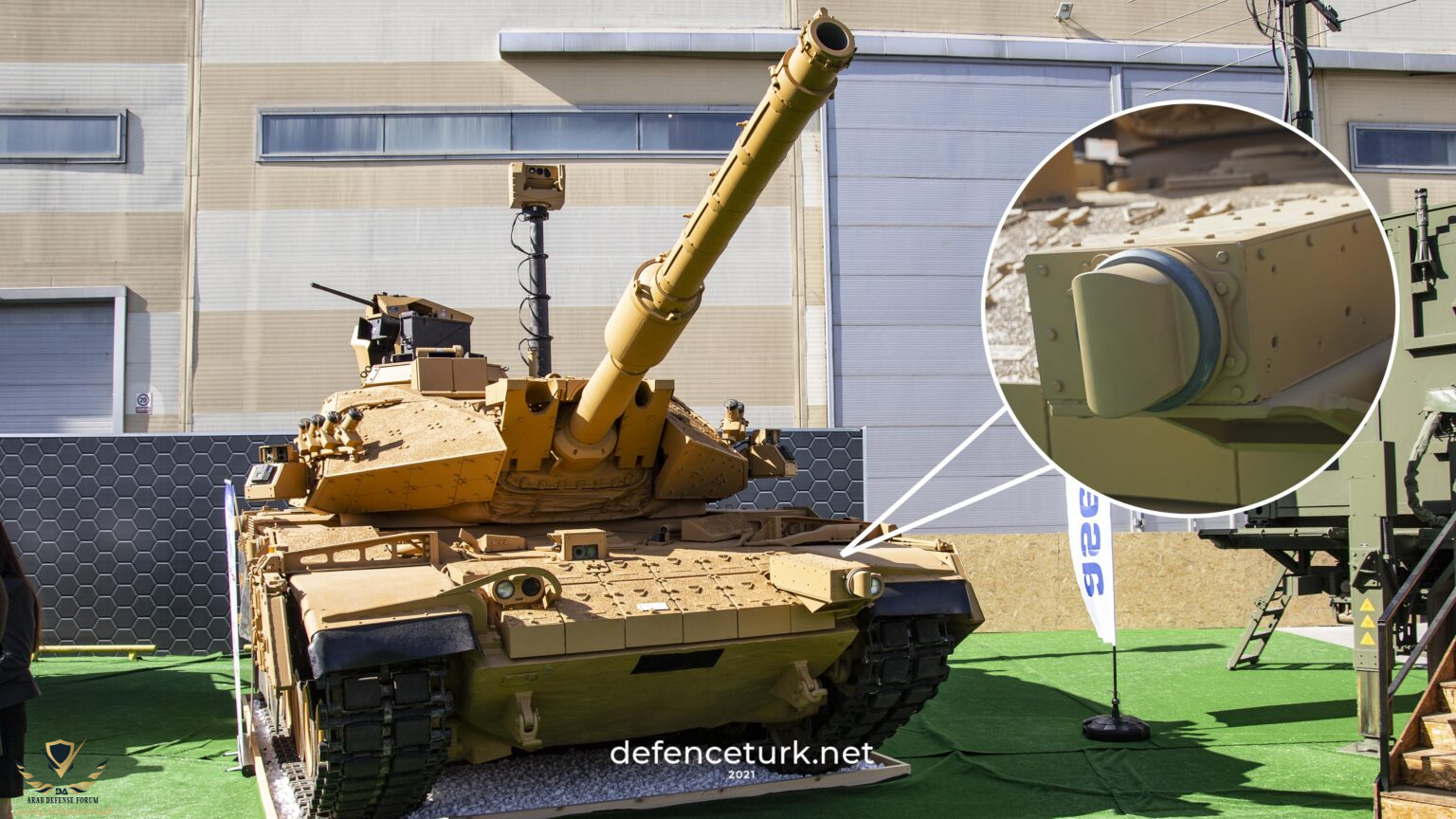

هو رادار لكشف القذائف المتجهه للدبابه ، موزع علي اربع زوايا برج الدبابه لتوفير كشف بنسبه 360 درجه.
العبرة ليس بالكشف أخي صلاح، بل بنطاق تغطية الذخيرة الفرعية وهذا ما قصدته بتعليقي السابق !! القضية الأخرة هناك مقذوفين فقط في كل جانب وهذه يعني الإشتباك مع هدفين فقط، وشخصيا أعتبر ذلك نقيصة بالنظام !!
اعتقد ان الدبابه بشكل عام لازالت بمرحلة التطوير استاذ انور لانه فعلا كما تفضلت يعيب المنظومه محدوديه الاشتباك ولكن لاارى مايمنع اعادة توزيع وزياده عدد القاذفات وحتى عدد فوهات APS بالمرحله القادمه من التطوير.
