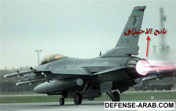

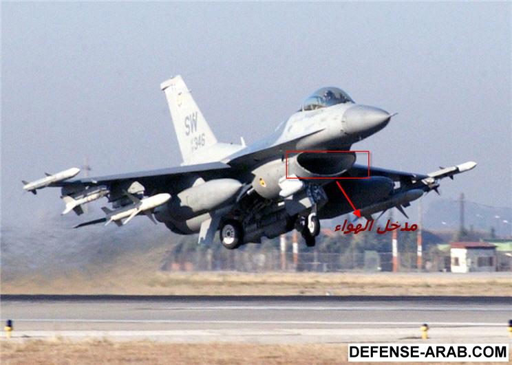

اما علي الطائره تولد طاقه كبيره من المحرك التوربيني الغازي turbofan وتكون هناك فتحه مخصصه لدخول الهواء الي المحرك وفايده هذه الفتحات هيا توفير هواء تكون في المقدمه لأتمام عمليه الاحتراق داخل المحرك
صوره مدخل الهواء لعمل احتراق داخل المحر ك
صوره خرج الغازات المحترقه
بعد دخول الهواء من الفتحه الاماميه يتم التفاعل داخل المحرك التوربيني الغازي turbofan engine ليخرج الغاز بعد الاحتراق بسرعه كبيره جدا جدا فتتكون كتله الدفع التي تحرك الطائره ولتوضيح اكتر تنتج قوه الدفع كما شرحنا والطائره جسم ساكن جامد تقاوم الهواء لذلك يدفعها الغاز المندفع بشكل سريع جدا للسرعات العاليه

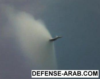

وببساطه ما شرحناه الان هوا ما يسمعه الجميع ويقرئه ولا يفهمه وهيا كسر سرعه الصوت
فكسر سرعه الصوت او مصطلح شعبي متداول عن صوت رهيب في كسر سرعه الصوت
او عند السماع في نشره الاخبار ان الطائرات الاسرائيليه كسرت حاجز الصوت فوق بيروت
فهذا بظبط ما يحدث وهذا ما شرحناه الان عمليه كسر سرعه الصوت
وبشكل علمي هيا تجاوز سرعه 1 ماخ ولتجاوز هذه السرعه يجب ان تقوم الطائره بهذه العمليه وايضا سماع صوت كسر السرعه
وهذه صوره لطائره تكسر حاجز الصوت بنفس الطائره التي شرحنها
صوره توضح عمليه كسر سرعه الصوت ومرحله تجاوز سرعه 1 ماخ
