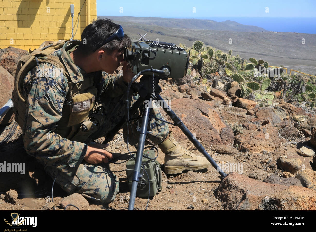

جهاز التوجيه الليزري الارضي - Ground based laser designator
يعتبر جهاز التوجيه الليزري من احد الاجهزه الرئيسيه لمسيطري الهجوم JTACs و راصدين النيران JFOs, يعمل الجهاز على نطاق موجي 1064nm لا يرى بالعين او باجهزة الرؤيه الليله او الحراريه بشكل متواصل, نبضات بسيطه بالحراريه, و يصنف ك ليزر من الدرجه الرابعه شديد الضرر على العين و الجلد
يقوم الجهاز بوظيفتين الاولى توجيه الذخائر الليزريه من قنابل او صواريخ او قذائف مدفعيه Laser Designating و الثانيه توجيه حواضن الاستهداف لرؤية هدف Laser hand-over
تضيئ اشعة الليزر الهدف ليكون باحث القنبله قادر على رؤية اشعة الليزر على الهدف فقط و يقوم السلاح بتوجيه نفسه عن طريق عمل التصحيحات الازمه في المرحله الاخيره اثناء طيرانه الى الهدف و منتصف اشعة الليزر

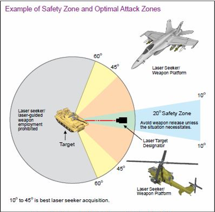

الاستخدام على ارض الواقع
تتطلب عمليات الاستهداف بالليزر الارضي تنسيق جيد و مستمر بين الطاقم الجوي و المشغلين في الارض
بداية من التأكد من وضع ارقام متطابقه لتردد النبضات بين السلاح و الجهاز, PRF CODES - Pulse Repetition Frequency
وللاخطر و الاهم لسلامة المشغلين وهو زوايا دخول الطيار المحدوده, حتى يلتقط باحث القنبله الاشعه من الهدف وليست الاشعه الصادره من الجهاز
مثال
المشغل بالشمال الهدف بالجنوب اتجاه\خط الليزر LTL الى الهدف 180 درجه
يتم اضافة 10 درجات من كل جهه كحد ادنى للسلامه ( لا يدخل الطيار في حيز 190 او 170 ) ويفتح كحد اقصى 060 درجه من كل طرف مع افضل زاويه 030 درجه من اليمين او اليسار
تكون زاوية الدخول المثاليه في هذا السناريو 210 درجه من الكتف اليسار او 150 درجه من الكتف اليمين + يتم اعطاء الطيار هامش خطاء بسيط مثل 10 درجات لتسهيل الامر له اثناء الهجوم Final Attack Heading
الخروج باكثر من 060 درجه قد يعرض المشغل للخطر, و يمكن باحث القنبله من رؤية الاشعه الصادره من جهازه
الباحث غير قادر على التمييز ويبحث فقط عن اقوى مصدر للاشعه الليزريه ويتبعه ( في هذي الحاله قد يكون اقوى مصدر للاشعه ظاهر للباحث هو الجهاز نفسه ! )
قد يؤدي الامر الى سقوط السلاح بجانب موقع المشغل او الاسواء على موقعه مباشرتا!

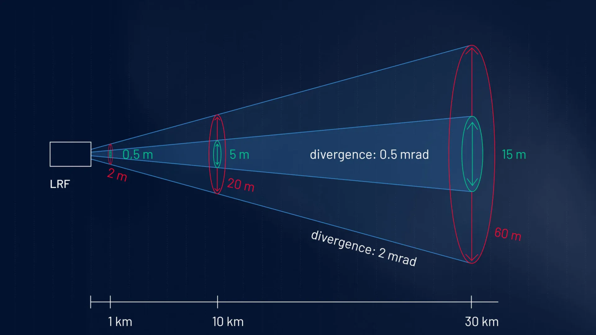

المسافه و قطر اتساع اشعة الليزر - Laser Beam Divergence
من الامور التي على المشغل مراعتها هو حجم قطر الاشعه مع المسافه و حجم الهدف, كل ما مازادت المسافه بين الجهاز و الهدف كل ما كبر قطر اشعة الليزر و تختلف الارقام بين الاجهزه المصنعه
مثال: جهاز قطر اشعته 1م لكل كيلو بيكون حجم القطر 2م على 2كم, اذا كان الهدف اصغر قليلا في هذه الحاله سيقوم المشغل بانزال الاشعه للاسفل بشكل بسيط ( تقريبيه ) حتى يضمن افضل انعكاس ويتجنب قدر الامكان مايسمى ب Spillover , تجاوز اشعة الليزر او نسبه منها الهدف

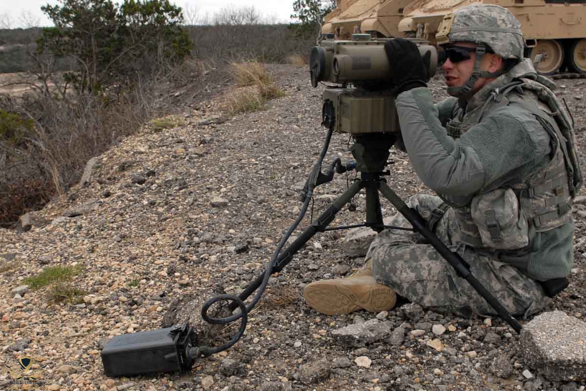

اعتماد اجهزة التوجيه الليزري على جهاز Laser Range Finder في العمليات الليليه
بالوقت الحالي اغلب الدول ان لم تكن جميعها حسب علمي تعتمد على جهازين الليزر رينج فايندر LRF مع جهاز التوجيه الليزري LTD في العمليات الليليه
جهاز الـLRF مزود بكاميرات حراريه و نهاريه وبعضها ليليه, يقوم المشغل قبل غياب الشمس بتركيب جهاز الLRF اعلى جهاز التوجيه الليزري كما هو موضح بالصوره بالاعلى
و القيام بما يسمى بـ BORE-SIGHT جعل الجهازين او شعيرات الجهازين على نفس النقطه ( تضبيط )
بعد غياب الشمس الاعتماد الكلي للمشغل في الرصد و المتابعه الخ, سيكون بجهاز الـLRF و جهاز التوجيه فقط للتوجيه ( حتى و ان حاول المشغل رؤية الهدف او مسرح العمليات عن طريق جهاز التوجيه الليزري لن يكون قادر على رؤية اي شي باستثناء القائمه Menu بالاعلى او الجنب

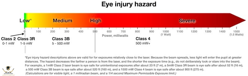

إن واحدة من سمات الليزر تحت الأحمر والمرتبطة به تتمثل في أخطار استخدامه. فأشعة الليزر المخفية يمكن أن تتسبب في جروح جدية serious injury إلى شبكية العين البشرية، مستندة في ذلك على حقيقة أن نظام الاستجابة الإنساني لا يتفاعل أو يبدي ردة فعل مع ما لا يمكن رؤيته وتحديدا ضمن الطول الموجي تحت الأحمر infrared wavelength !! لذا الليزر تحت الأحمر يمكن أن يلحق الأذى بالمستخدم غير المدرك لتأثيراته الضارة أو ذلك الذي لا يستخدم عدسات أو مرشحات الوقاية.

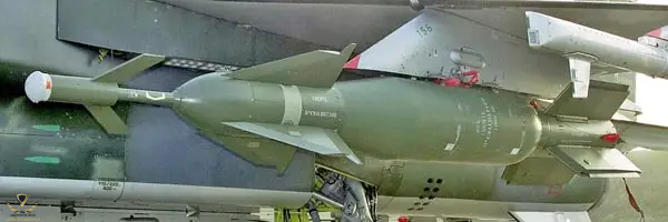

البداية كانت مع الحرب الفيتنامية التي مثلت المختبر الأول الحقيقي للذخيرة الموجهة بدقة guided munitions، فالبداية الصعبة كانت مع القنابل غير الموجهة حرة السقوط، والتي ساهمت في العديد من الانتصارات خلال الحرب. فهذه الأسلحة التي يطلق عليها اسم "القنابل الحديدية" iron bombs كانت مرعبة عند ارتطامها بالأرض، وكانت قادرة على تمزيق طبلة الأذن وإثارة الخوف والوهن في نفوس أكثر الجنود شجاعة، واستطاعت شظاياها سحق وتدمير الكثير من المطارات الفيتنامية الشمالية وخطوط السكك الحديدية، ومستودعات التجهيز، وشبكة الأنفاق الأرضية، ومجموعات مقاتلي "الفيتكونغ" Vietcong المختبئين في ظلال وأغطية الغابات.
كان تأثير القنابل الصماء Dumb bombs مدمراً، كما شهدت معركة Tet العام 1968 وهجوم عيد الفصح العام 1972، ومع ذلك تسببت هذه الأسلحة بحوادث كارثية خلال مراحل عدة من الحرب. فقد ضلت هذه القنابل طريقها لتضرب مستشفى Hanoi وتقتل 30 فرداً في ديسمبر العام 1972. وتسببت قنبلة أخرى في مقتل العشرات من الجنود الأمريكان في وسط مرتفعات منطقة تقع في جنوب فيتنام، الحادث نتج عن سوء الاتصالات الراديوية بين القوات الأرضية والجوية، حين توجه الطيار بطائرته من الشمال للجنوب بدلاً من المنطقة الشمالية الغربية للمنطقة الجنوبية الغربية.
الإخفاق الآخر الذي واجهته القنابل الصماء يتمثل في العديد من حالات الفشل في إصابة الأهداف المعادية، إذ بلغت مستويات الخطأ الدائري CEP للطيارين الأمريكان أكثر من 200 م عن نقطة التصويب aim point (انخفضت هذه في السنوات الأخيرة من الحرب لتصل لنحو 100 م فقط) واضطرت الطائرات المهاجمة للعودة من جديد للتصويب على ذات الأهداف المنشود (بلغت نحو 300 غارة خطرة على هدف واحد لتدميره) مع ما حمله هذا الوضع من خطورة ومجازفة.
في ربيع العام 1972 استخدمت القوات الأمريكية لأول مره خلال عمليات الهجوم الجوية-الأرضية قنابل موجهة ليزرياً، عندما قامت طائرات F-4D وF-4E مجهزة بأنظمة Martin AVQ-9 وFord AVQ-10 Pave Knife للتعيين الليزري، بتدمير مجموعة من الأهداف الإستراتيجية بقنابل موجهة ليزرياً LGB من نوع Paveway. لقد كانت الأهداف الرئيسة لتلك الأسلحة هي الجسور الإستراتيجية في فيتنام الشمالية North Vietnam التي قامت بغزو الجنوب الفيتنامي.
كان لهذه الجسور أهمية بالغة في إمداد المتمردين الشماليين بالسلاح والذخيرة بالإضافة لدعم هجومهم الآلي. وبعد عدة محاولات فاشلة لتدمير جسر Hoa Thanh الرئيس على النهر الأحمر باستخدام قنابل تقليدية صماء ، فإن ذلك الجهد لم يسفر سوى عن إصابته في أجزاء غير حساسة من هيكله، ومقابل ذلك خسائر فادحة منيت بها الطائرات المهاجمة (الموقع كان بمثابة مقبرة سيئة السمعة لعشرات الطائرات المقاتلة الأمريكية للسنوات السبع التي سبقت العام 1972).
لكن هذا الوضع تغير بعد استخدام القنابل الموجهة ليزرياً laser guided bombs للمرة الأولى في 13 مايو من العام 1972، فقد استطاعت طائرتان فقط مزودتان بهذا النوع من الأسلحة، تدمير الجسر وبغارة واحدة فقط . لقد برهنت هذه الأسلحة على الأفضلية التعبوية وهي الدقة العالية في إصابة الهدف، حيث إن مقدار الخطأ الدائري CEP لهذا القنابل لا يتجاوز 4-5 أمتار. وهكذا أطلقت القنبلة الموجهة ليزرياً Paveway من طائرة F-4، في حين كانت إضاءة الهدف تتم من قبل مشغل الأسلحة في المقعد الخلفي لطائرة F-4 أخرى مجهزة بحاويات نظام Pave Knife للتعيين الليزري.. تحياتي وأعتذر على الإطالة.

وباستخدام الجهاز نفسه لكن هذه المره بدال توجيه الذخيره الى الهدف, توجيه حواضن الاستهداف الى الهدف ليتمكن الطيار من رؤية الهدف بحاضن الاستهداف الخاص به ومهاجمته بنفسه, في هذا الحاله رغم انه نفس الجهاز استخدم لكن لانه الطاقم تمكن من رؤية الهدف بنفسه و مهاجمته يعتبر BOT
فيديو لعناصر قوات خاصه اوكرانيه على جبهة باخموت يستخدمون جهاز ليوناردو تايب 163 لتوجيه صواريخ, ويستخدمون جهاز قياس المدى الليزري LRF لرؤية الاهداف بشكل افضل و اخذ المسافه و الاتجاه الخ ,,,
وهذا فيديو لجيتاك الماني في احد التمارين بالولايات المتحده الامريكيه, يستخدم جهاز الـLTD لتوجيه قنبله ( بالثانيه 1:18 )
