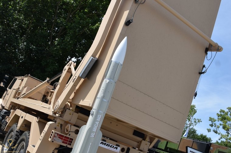

⚔️الدفاع في لحظة... والردّ في ومضة هذا هو VL MICA⚔️
Denmark-signs-contract-with-MBDA-France-for-VL-MICA-ground-based-air-defence-system.jpg

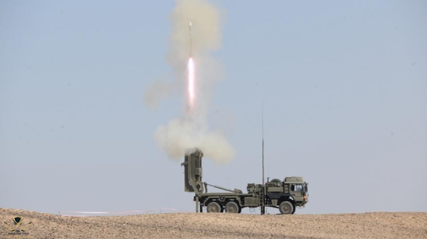

يُعد VL MICA (Vertical Launch MICA) نظام دفاع جوي أرضي قصير الى متوسط المدى،متعدد الأهداف والمهام، قادر على العمل في جميع الظروف الجوية، طورته شركة MBDA الأوروبية ( فرع فرنسا )، ويعتمد على صاروخ MICA القتالي المشتق من النسخة جو-جو، ليمنح القوات البرية قدرة فعالة على التصدي ضد مجموعة واسعة من التهديدات الجوية، تشمل الطائرات المقاتلة والمروحيات والطائرات دون طيار (UAV) كما يتميز بفعالية عالية ضد هجمات الإغراق الجوي (saturation attacks) باستخدام ذخائر ذكية أو صواريخ كروز منخفضة البصمة الرادارية، مع قدرة تغطية دائرية كاملة بزاوية 360 درجة.
يمتاز النظام بمرونة نشر عالية، وسرعة استجابة، وقابلية تشغيل مستقلة أو ضمن شبكة دفاع جوي متعددة الطبقات، مما يجعله من الأفضل عالمياً في توفير حماية للمناطق الحساسة (مدنية أو عسكرية)، وكذلك لتأمين القوات البرية المتحركة، بفضل مداه وارتفاعه العملياتي الفريد مقارنةً بأي نظام دفاع جوي منخفض الارتفاع.
المزايا التشغيلية لنظام VL MICA
يتميّز نظام VL MICA بجملة من الخصائص التقنية والتشغيلية التي تجعله من بين أكثر أنظمة الدفاع الجوي فعالية في فئته. يجمع بين قدرات اعتراض دقيقة، ومرونة لوجستية، وتصميم ديناميكي عالي المناورة، مما يمنحه كفاءة عالية في مواجهة مختلف أنواع التهديدات الجوية ضمن بيئات عملياتية معقدة.
🔹مزايا النظام:
نظام "أطلق وانسَ" (Fire-and-Forget): لا يحتاج الصاروخ لتوجيه مستمر بعد الإطلاق.
سرعة عالية: تصل إلى 4 ماخ (~1360 م/ث).
قدرة مناورة عالية: تمكنه من اعتراض أهداف سريعة ومناورة بفعالية.
مقاومة متقدمة للتشويش: سواء الإلكتروني أو الحراري، بفضل أنماط التوجيه الذكي.
مرونة تشغيلية: يعمل بشكل مستقل أو ضمن شبكة أكبر، وبإمكانية نشر سريعة.
تعدد أنماط التوجيه: توجيه حراري (IR) أو راداري نشط (RF).

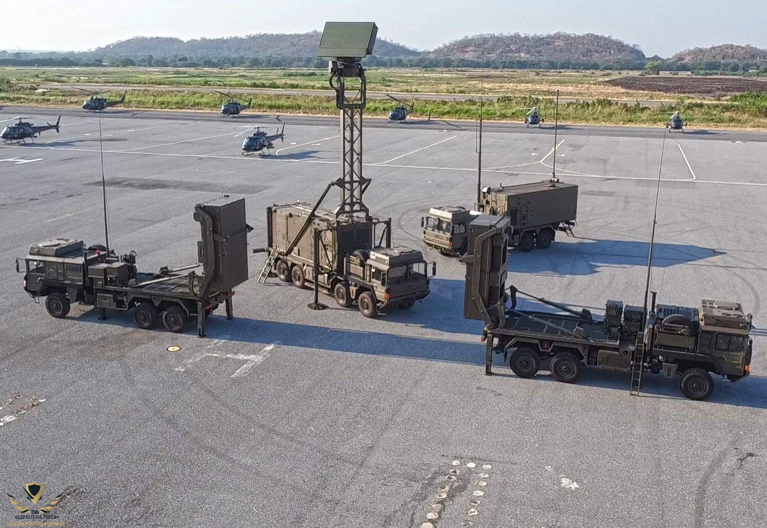

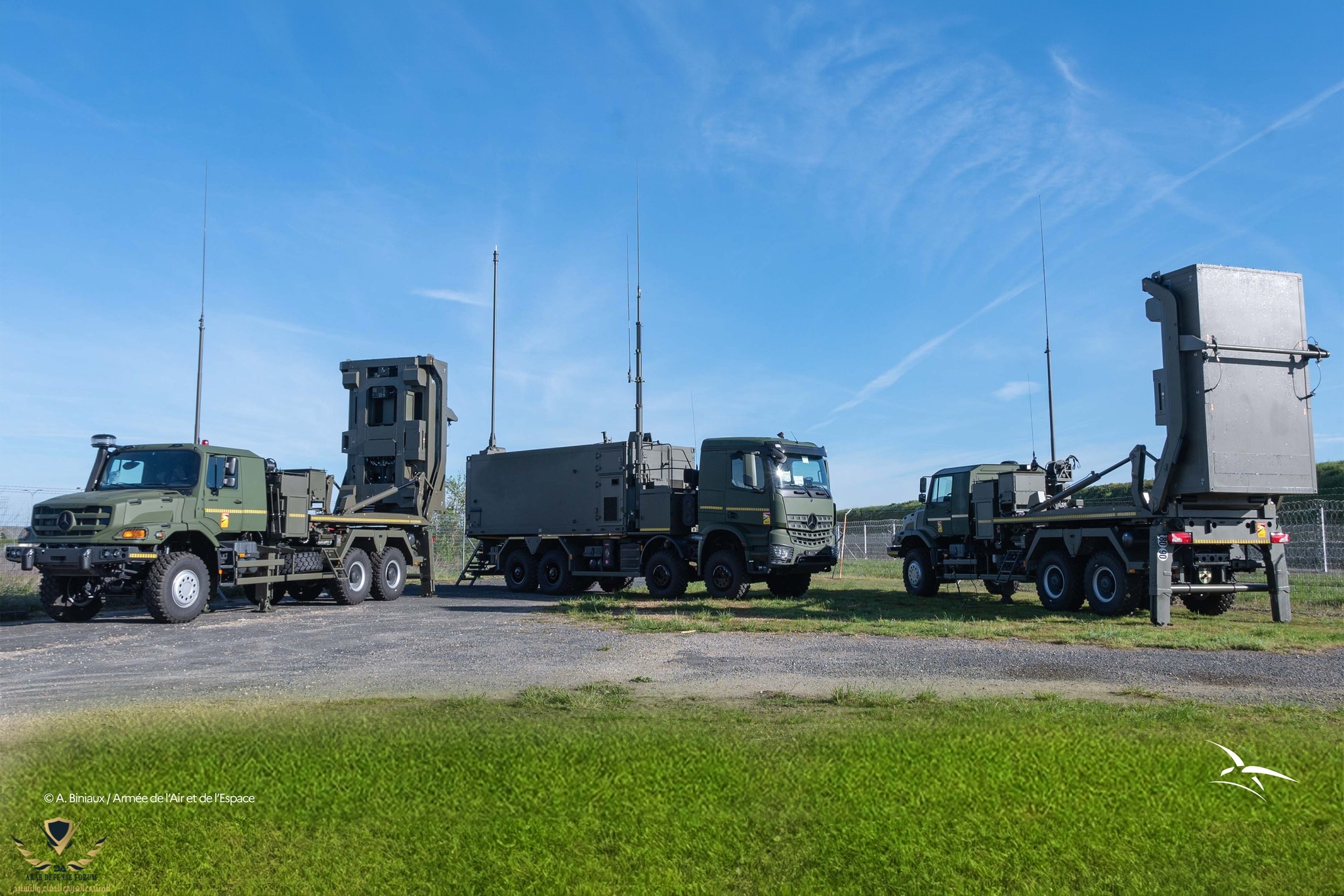

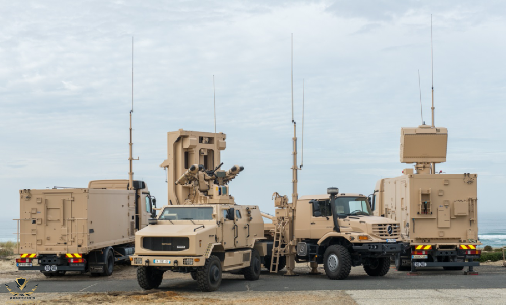

مكونات البطارية الواحدة لنظام VL MICA
تتألف البطارية النموذجية من العناصر التالية:

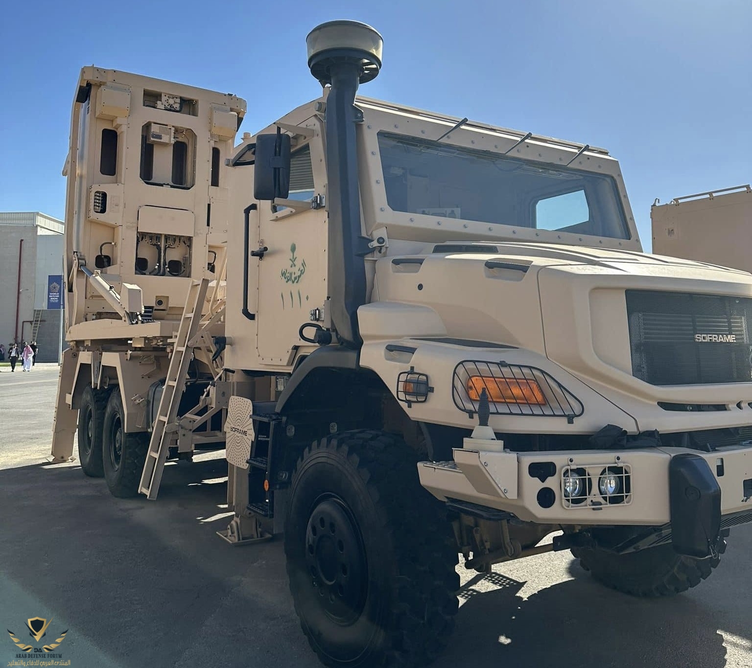

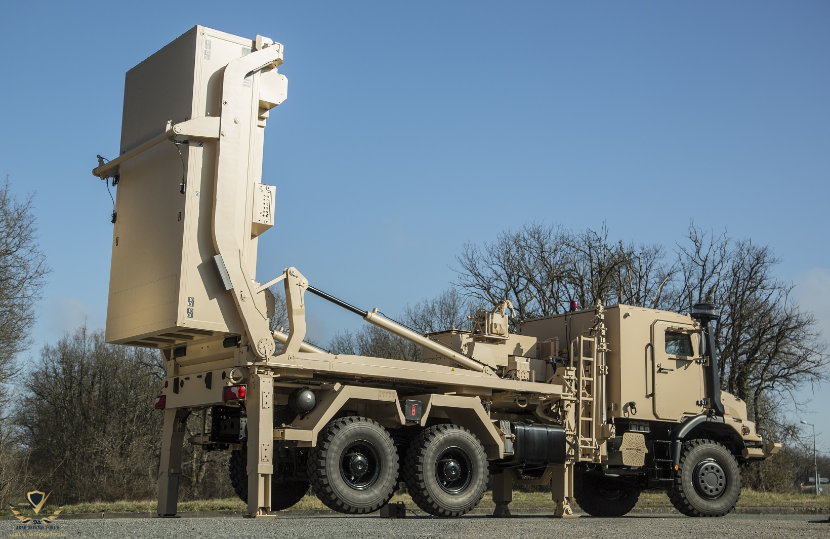

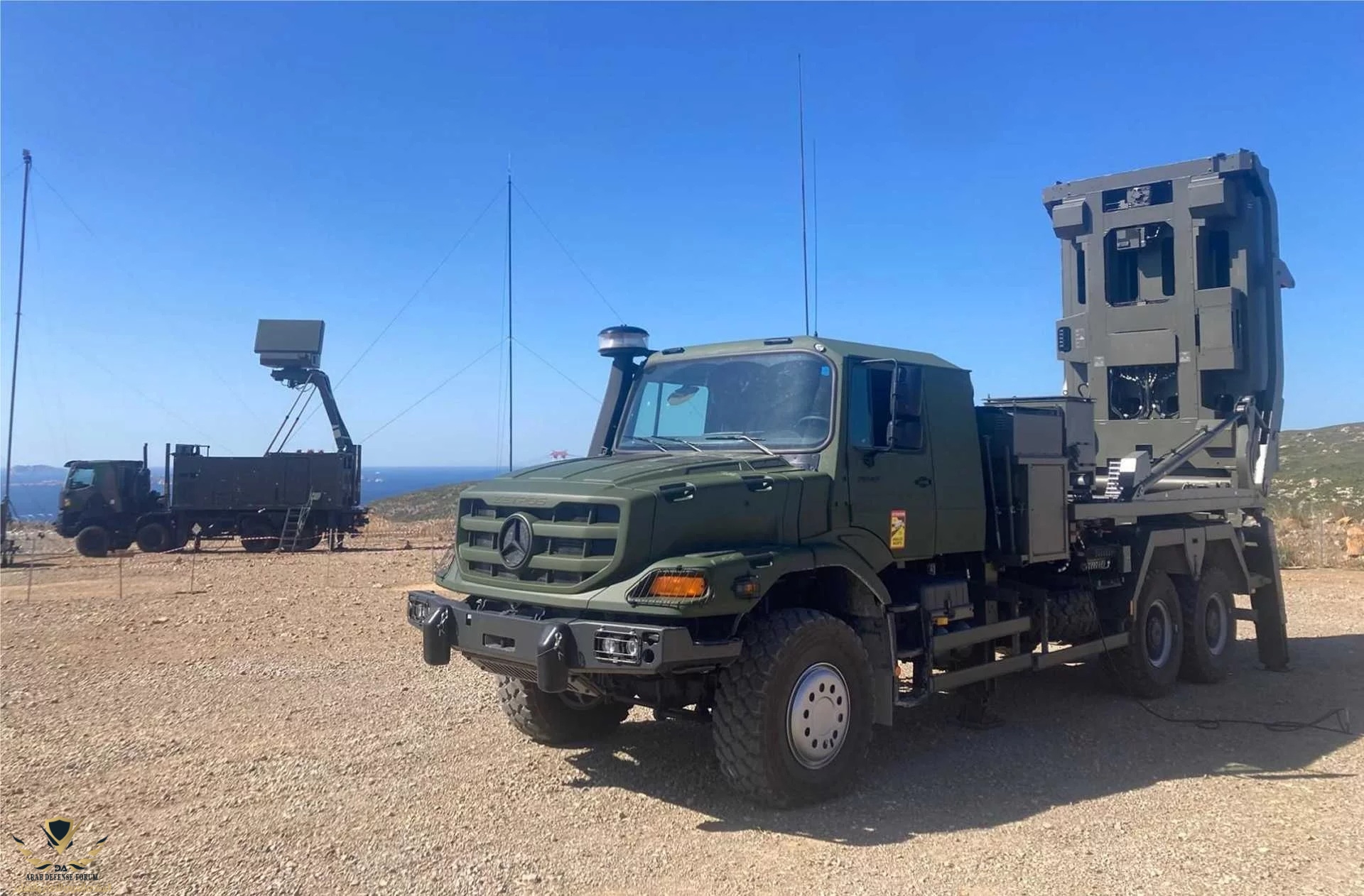

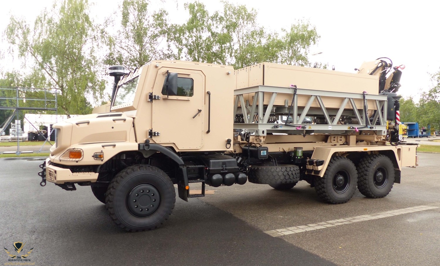

🔹 مركبة الإطلاق العمودي (VLS):
عدد 3 إلى 6 منصات
تحمل كل منها 4 صواريخ MICA IR أو RF.
تعتمد على شاحنات مثل Zetros أو MAN HX أو Renault Defense.

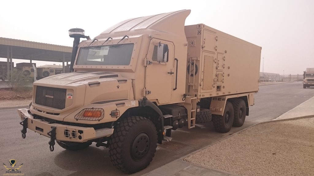

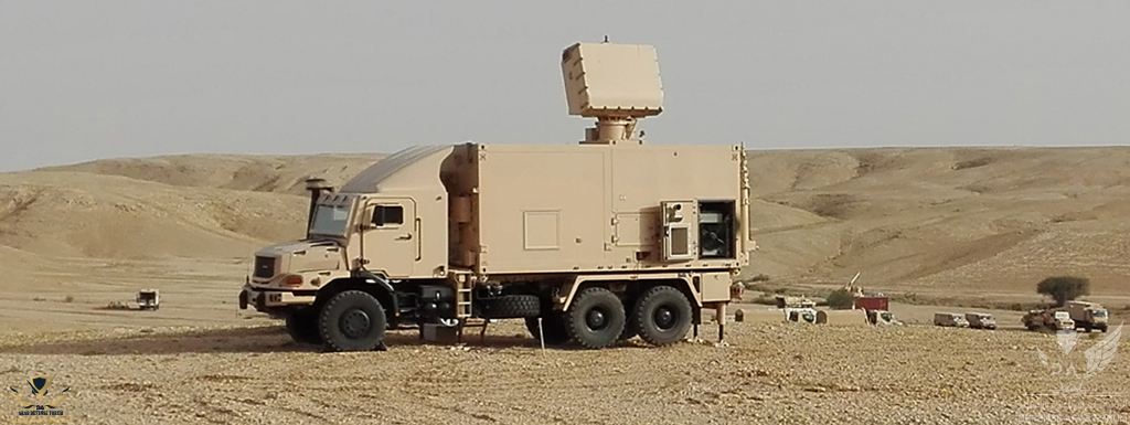

🔹 وحدة القيادة والسيطرة (PCP و IMCP):
نظام IMCP – مركز التحكم المحسّن للصواريخ
يُعد نظام IMCP (Improved Missile Control Post) نسخة مطوّرة من مركز التحكم السابق MCP، حيث يقدم قدرات محسّنة في مجالات الكشف والتنسيق ضمن منظومات الدفاع الجوي.
تم تزويد الإصدارات الحديثة من IMCP برادار ثلاثي الأبعاد متقدم Thales GM60 قادر على اكتشاف وتتبع الأهداف الجوية على مدى يصل إلى ( 80 كم )، وهو تطور ملحوظ مقارنةً برادار النطاق X في نظام MCP الأصلي، الذي يبلغ مداه الأقصى حوالي ( 30 كم ) فقط.
* يقوم IMCP بمهام:
الكشف والتعرف على الأهداف
تتبع الأهداف الجوية بدقة
دعم وتغذية وحدة القيادة PCP بالبيانات التشغيلية
ويُعتبر IMCP عنصرًا حيوياً في البنية المتكاملة لمنظومات الدفاع الجوي الطبقي، حيث يعمل كالعين الرادارية الأساسية التي توفر البيانات لوحدات الإطلاق والتحكم مثل PCP، مما يعزز من فعالية النظام ككل في مواجهة التهديدات الجوية المتنوعة.

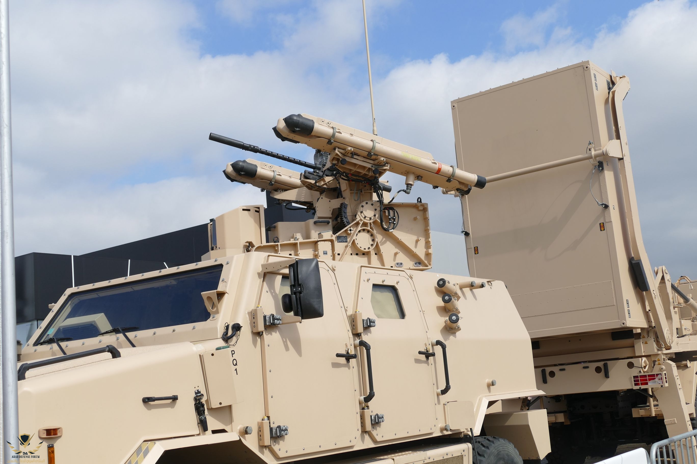

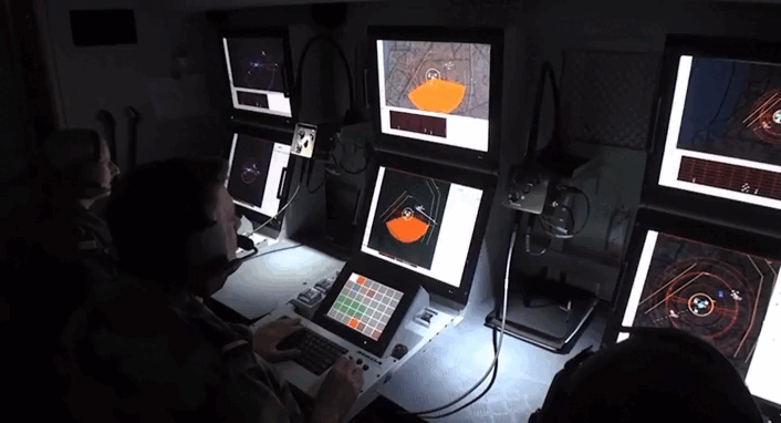

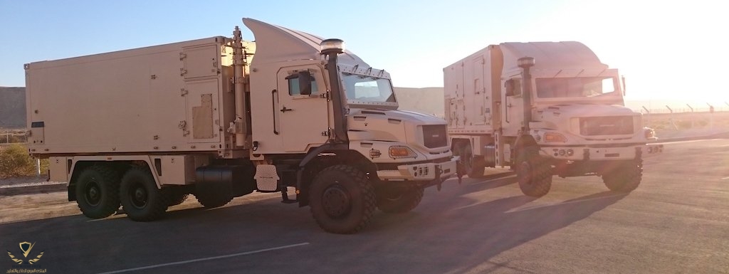

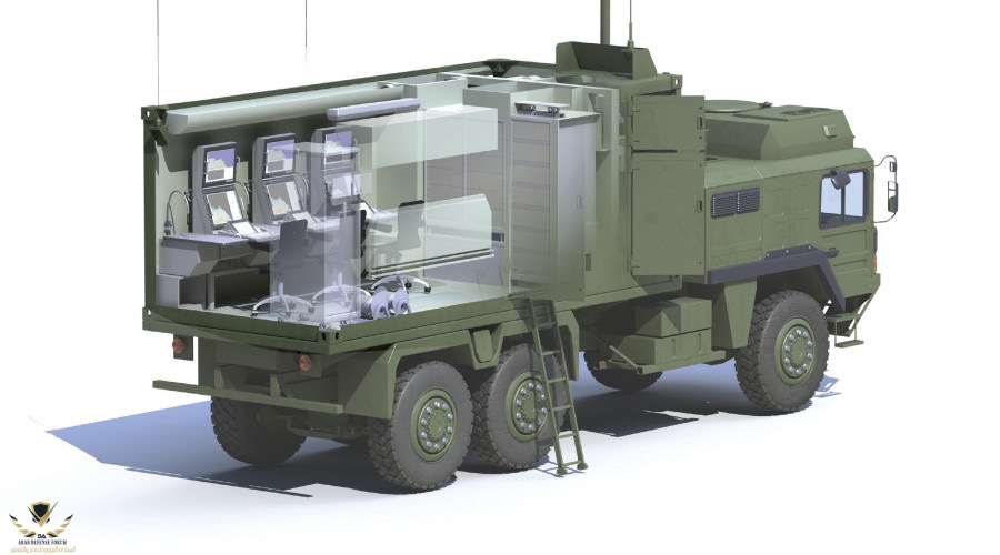

نظام PCP – مركز قيادة الفصيل
يرتبط PCP (Platoon Command Post) بشكل مباشر بنظام IMCP، ويُشكّل وحدة قيادة وتحكم متقدمة لوحدات الدفاع الجوي متعددة الطبقات.
يُستخدم PCP في إدارة وتنسيق عمليات الاشتباك الجوي ضمن تشكيلات تضم منظومات صواريخ سطح-جو متنوعة مثل VL MICA وMistral، ويؤدي دوراً محورياً في:
تنظيم عمليات الدفاع الجوي الطبقي
التنسيق مع الأنظمة المسؤولة عن إدارة المجال الجوي
الربط مع مراكز قيادة أخرى من نوع PCP منتشرة في مناطق مجاورة
وتستند وظائف PCP في الكشف والتعرف والتتبع على البيانات التي يوفرها رادار IMCP ثلاثي الأبعاد المتقدم، مما يمكّنه من اتخاذ قرارات اشتباك فعالة وسريعة ضمن شبكة دفاع جوي متكاملة.

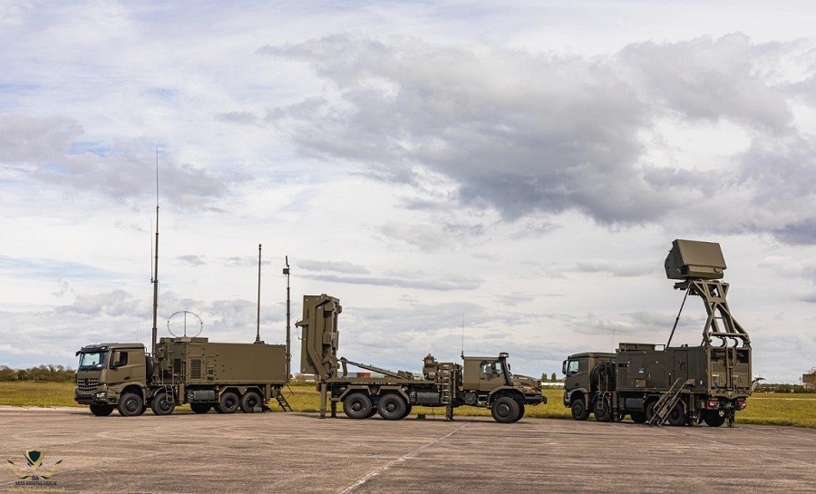

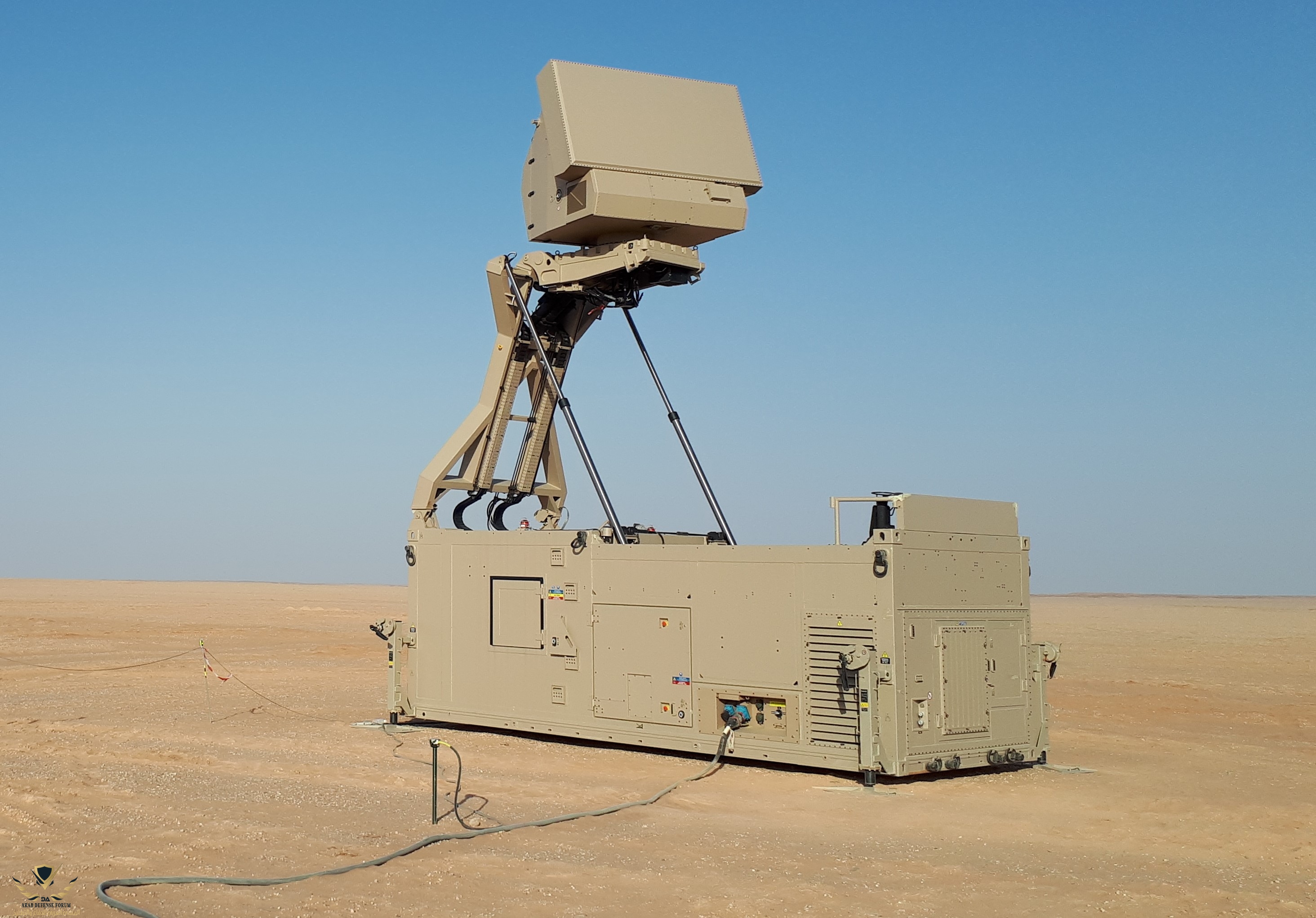

🔹 رادار ثلاثي الأبعاد:
مثل Thales GM200 أو TRML-3D/32، بمدى كشف يتجاوز 200 كم أو Thales GM60 بمدى 80 كم.
يوفر قدرة كشف وتتبع متعددة الاتجاهات 360°.
🔹عربة إعادة التذخير (Reloading Vehicle):
العدد : 1 إلى 2
مخصصة لنقل صواريخ MICA وإعادة تذخير منصات الإطلاق ميدانياً.
مزودة بذراع ميكانيكي أو رافعة آمنة للتعامل مع الذخيرة.

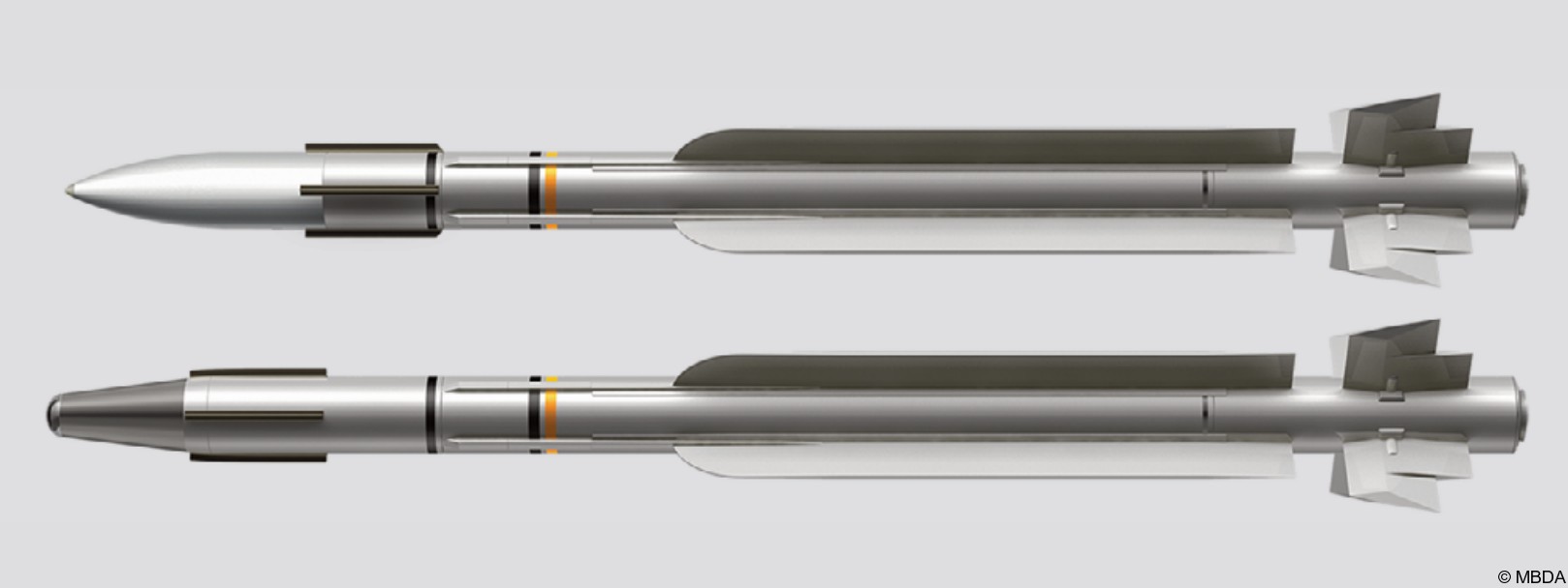

مواصفات الصاروخ MICA
يعتمد نظام VL MICA على صاروخ موجه ذاتياً دون الحاجة لتتبع بعد الإطلاق (fire-and-forget)، وهو الوحيد عالميًا القادر على حمل رأس بباحث حراري سلبي متطور (Imaging IR) يستخدم مصفوفة ثنائية النطاق، لتحقيق قدرة عالية ضد الأهداف ذات البصمة الحرارية المنخفضة، وللتمييز الذكي عن الفخاخ الحرارية (Flare Countermeasures). أو باحث راداري نشط (RF AESA) يوفّر قدرة اشتباك في جميع الظروف (نهار/ليل، فوق أو تحت الأفق)، مع مقاومة ممتازة للتشويش..
الخاصية
MICA RF (راداري نشط)
MICA IR (حراري تصويري)
الطول
3.1 متر
3.1 متر
القطر
160 ملم
160 ملم
الوزن
112 كجم
112 كجم
نوع و وزن الرأس الحربي
12 كجم - مجزأ شديد التركز
مماثل
نوع الصاعق
صاعق راداري للتفجير عند الاصطدام أو عند الاقتراب (Impact/Proximity Radar Fuze)
مماثل
نوع التوجيه
رادار نشط (Active Radar)
باحث حراري بالأشعة تحت الحمراء
مدى الاشتباك
حتى 20 كم
حتى 20 كم
سرعة الصاروخ
حتى 4 ماخ
حتى 4 ماخ
أقصى ارتفاع اعتراض
حتى 9,200 متر
حتى 9,200 متر
نمط الإطلاق
Fire-and-Forget (أطلق وانسَ)
مقاومة التشويش
عالية ضد التشويش الإلكتروني
عالية ضد الأشعة والإجراءات الحرارية
الإستدامة والخدمة
عمر تخزين 25 سنة - فحص كل 5 سنوات
مماثلة
أنواع الرادارات العاملة مع النظام
يتميّز نظام VL MICA بمرونة تشغيلية عالية، حيث يمكن دمجه بسهولة مع مجموعة متنوعة من الرادارات ثلاثية الأبعاد الحديثة، بحسب متطلبات المهمة والمشغل. وفيما يلي أبرز الرادارات التي يُستخدم معها النظام:
الرادار
الشركة المصنعة
مدى الكشف
التغطية
المميزات الرئيسية
GM200
Thales (فرنسا)
250 كم
360°
رادار ثلاثي الأبعاد، مصمم للدفاع الجوي متوسط المدى
TRML-3D/32
Hensoldt (ألمانيا)
200 كم
360°
رادار ثلاثي الأبعاد، تتبع سريع للأهداف المنخفضة
GM60
Thales (فرنسا)
80 كم
360°
صغير الحجم، سريع النشر، مثالي للوحدات المتقدمة

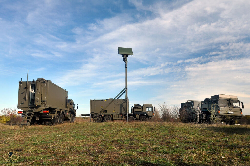

التكامل مع نظام الدفاع الجوي القصير المدى Mistral 3 – ضمن حل MPCV
يمثل نظام VL MICA الطبقة قصيرة إلى المتوسطة في منظومة الدفاع الجوي، ويمكن تكامله مع صواريخ Mistral 3 قصيرة المدى ضمن حل MPCV (Multi-Purpose Combat Vehicle) لتشكيل دفاع متعدد الطبقات ومرن.
حل MPCV يضم:
وحدة إطلاق Mistral 3 (مدى 8 كم)
وحدة إطلاق VL MICA (مدى 20-40 كم)
وحدة قيادة وسيطرة موحدة
رادار ثلاثي الأبعاد أو مستشعر كهروبصري
مزايا هذا التكامل:
الميزة
الفائدة
دفاع متعدد الطبقات
تمكين اعتراض الأهداف ضمن نطاقات متعددة – من المدى القصير جدًا حتى المتوسط
زمن رد فعل منخفض
صواريخ Mistral جاهزة للإطلاق الفوري من عربات خفيفة الحركة
مرونة تكتيكية
القدرة على النشر في بيئات متقدمة أو حماية تشكيلات مدرعة
تغطية 360°
عبر دمج صواريخ ذات منصات إطلاق متعددة الاتجاهات
تنسيق مشترك
من خلال وحدة قيادة وسيطرة موحدة تدمج البيانات من الرادارات والبصريات
مشاهدة المرفق 802971
عدد 3 إلى 6 منصات
مشاهدة المرفق 803027
مشاهدة المرفق 802966
مشاهدة المرفق 802974
* يقوم IMCP بمهام:
مشاهدة المرفق 802972
مشاهدة المرفق 802967
العدد : 1 إلى 2
الخاصية
الطول
3.1 متر
3.1 متر
القطر
160 ملم
160 ملم
الوزن
112 كجم
112 كجم
مماثل
نوع الصاعق
مماثل
نوع التوجيه
مدى الاشتباك
حتى 20 كم
حتى 20 كم
سرعة الصاروخ
حتى 4 ماخ
حتى 4 ماخ
أقصى ارتفاع اعتراض
حتى 9,200 متر
حتى 9,200 متر
نمط الإطلاق
مقاومة التشويش
الإستدامة والخدمة
مماثلة
مشاهدة المرفق 802970
حل MPCV يضم:

النسخة المتطورة VL MICA NG (الجيل الجديد)
نظرة عامة
كشفت شركة MBDA عن نسخة محسّنة من النظام تحمل اسم VL MICA NG (New Generation)، تمثل تطورًا كبيرًا في قدرات الدفاع الجوي متوسط المدى، استنادًا إلى الجيل الجديد من صواريخ MICA NG. ومن المقرر أن تدخل الخدمة التشغيلية الفعلية ابتداءً من عام 2026، لتُعزز من أداء الأنظمة الحالية وتواكب تطور التهديدات الجوية.
التحسينات الرئيسية في VL MICA NG:
الميزة
الجيل السابق (VL MICA)
الجيل الجديد (VL MICA NG)
مدى الاشتباك
حتى 20 كم
حتى 40 كم
نوع المحرك
محرك دفع وحيد
محرك ثنائي النبض (Dual Pulse)
المناورة
عالية
أعلى بكثير بفضل الدفع المرحلي
نمط التوجيه
IR أو RF
محسّن مع باحث رقمي جديد
مقاومة التشويش
عالية
متفوقة بفضل المعالجة الرقمية الكاملة
الوزن والحجم
مماثل للجيل السابق
مماثل – يتيح توافقاً تاماً للخلايا الحالية
نمط الإطلاق
Fire-and-Forget
Fire-and-Forget (مماثل)
