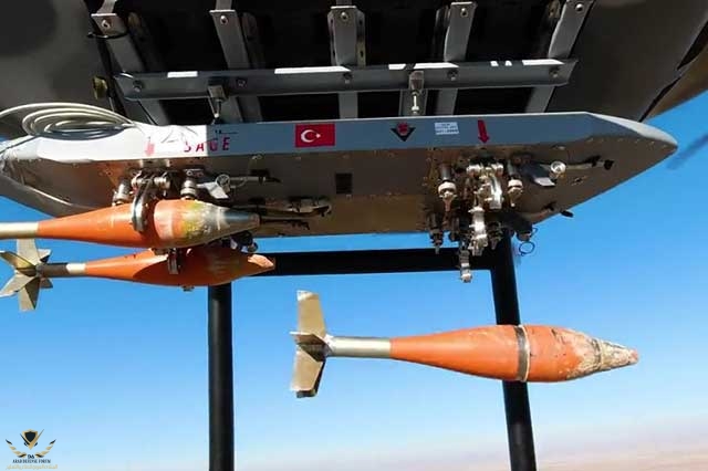

:TOGAN
مشاهدة المرفق 699683
ذخيرة تطلق من منصات حاملة رباعية وثنائية وأحادية مع أحتمالية خطأ(CEB) أقل من 10متر ورأس حربي متشظي يضمن إصابات لأي هدف بشري قريب من موقع الإنفجار.
العيار81ملم هاون
الوزن45كجم ~
أحتمالية الخطأ10متر ~
التوجيهنظام تحكم في نيران متقدم
منصات الإطلاقالمسيرات الخفيفة - المتوسطة - الطائرات ثابتة الأجنحة - الدرونات الخفيفة
الأهدافمشاة الأفراد

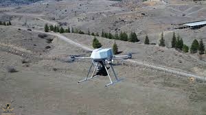

قاذف قنابل 40ملم:
مشاهدة المرفق 700166
قاذفة قنابل من عيار 40ملم على مسيرة Songar التركية
لن نتحدث عن المسيرة فهذا ليس موضوعنا، بل عن قاذف القنابل المدمج بها.

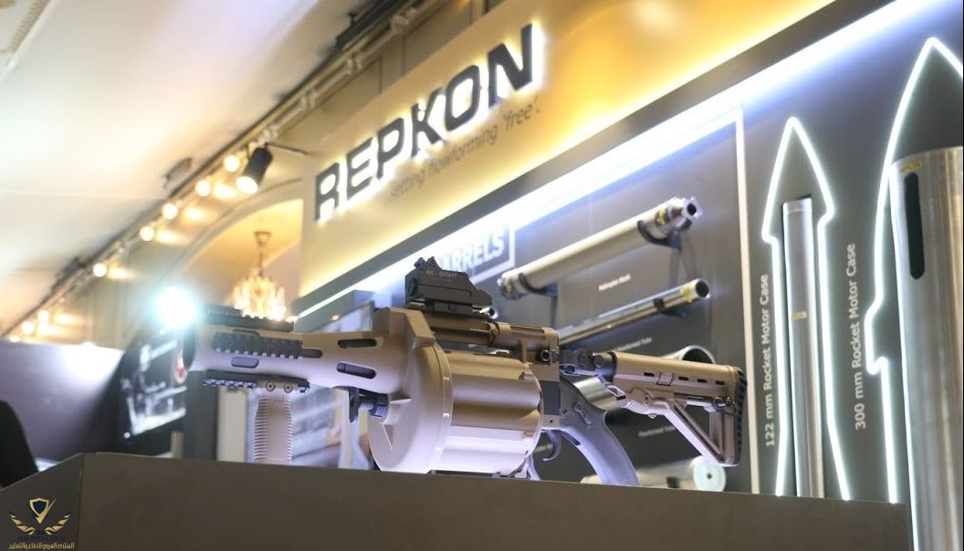

قاذف القنابل RDS40-MGL من عيار 40ملم تركي الصناعة.
مشاهدة المرفق 700380
العيار40ملم
وزن القاذف5.40كجم
المدى400متر-1كم
نوع الطلقاتمتشظي - خارق دروع
إختراق الطلقة الخارقة للدروع70ملم
المخزن6طلقات
الأهدافالأفراد والمركبات خفيفة التدريع

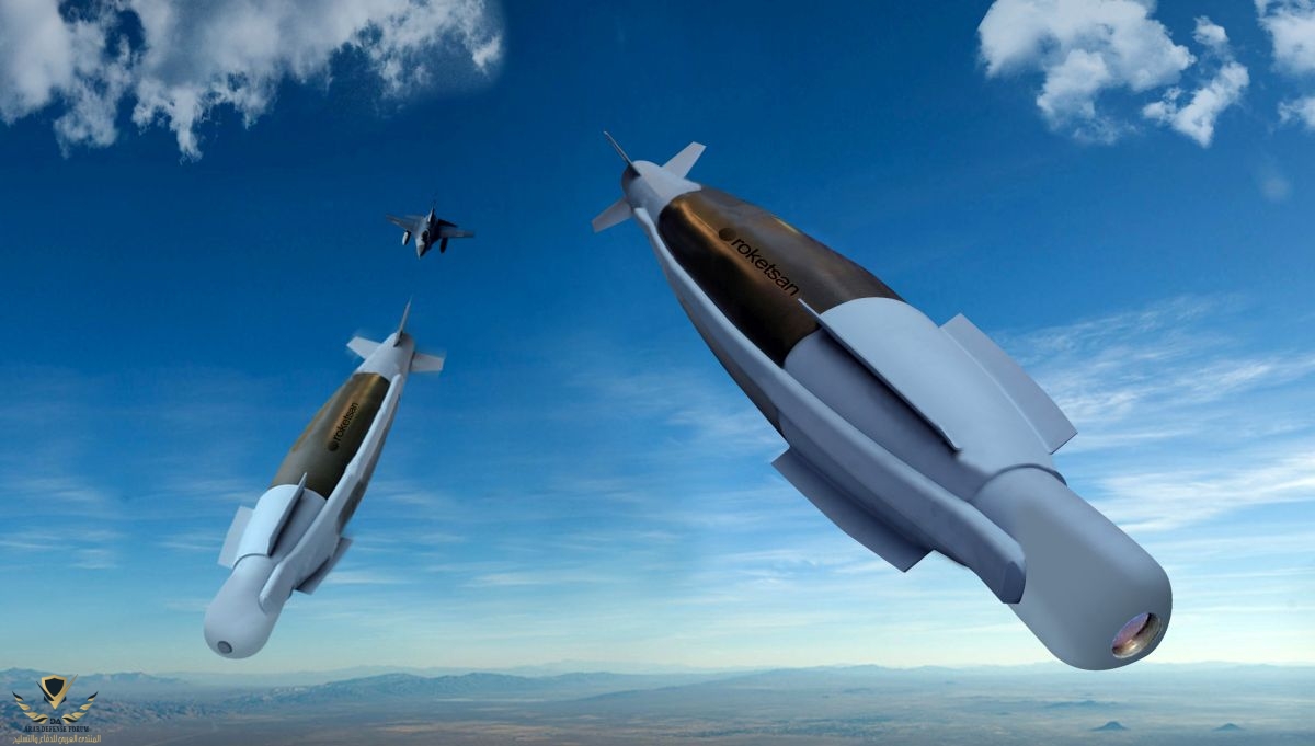

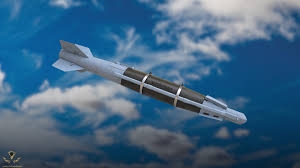

TEBER:
مشاهدة المرفق 700389
تيبير هي مجموعة توجيه تركيه لقنابل الMK81 - MK82 الأمريكية.
وتعزز قدرة الإصابة الدقيقة مع زيادة المدى وتقليل الأضرار الجانبية.
عن طريق دمج نظام ملاحة بالقصور الذاتيINS ونظام تحديد المواقع العالمي GPS والباحث الليزر الدقيق SAL
TEBER 81:
مشاهدة المرفق 700406
المدى 2-28كم
الطول2.1متر
الوزن155كجم
التوجيهوحدة قياس بالقصور الذاتي IMU
توجيه الليزر SAL
الرأس الحربيMK-81
مستشعر القرب2-15متر
أحتمالية الخطأ CEP3متر تقريباً
الأهداف المتحركة والثابتة

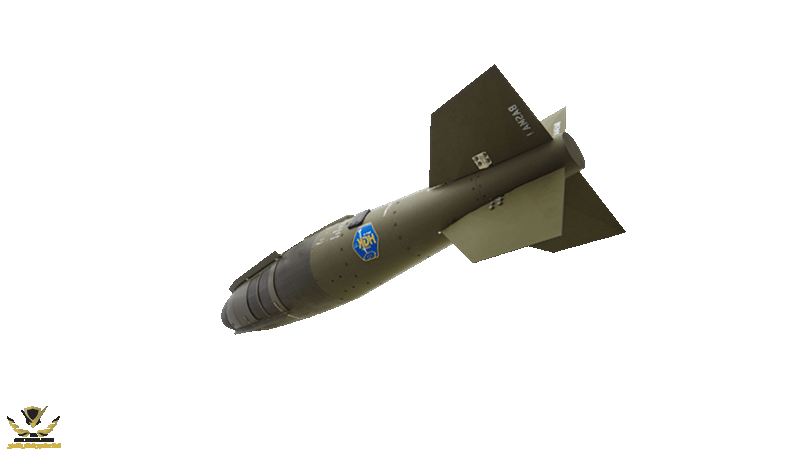

LAÇİN:
مشاهدة المرفق 700530
مجموعة التوجيه القنابل الMK82 مزودة بأجنحة وذيل وباحث حراري في المقدمة ورابط بيانات بين الطيار والذخيرة.
الطول2.7متر
الوزن262كجم
التوجيه نظام تحديد المواقع العالمي GPS - وحدة قياس القصور الذاتي IMU - باحث بالأشعة تحت الحمراء IIR
المدى2-28كم
الرأس الحربي MK-82
المنصاتالمقاتلات - المسيرات الثقيلة

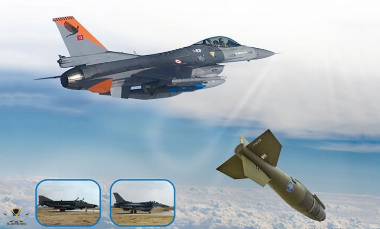

HGK-84:
مشاهدة المرفق 700550
مجموعة توجيه خاصة بالقنابل من فئة 900-1000كجم مع خيارات اختيارية لنظام
التوجيه،
يحتوي نظام التحكم في التوجيه على نظام الملاحة بالقصور الذاتي ونظام تحديد المواقع العالمي لضرب الأهداف بدقة عالية، مع نظام توجيه بالليزر إختياري.
المدى 28كم
الوزن
982كجم
الطول381سم
أحتمال الخطأ 10متر - توجيه الليزر 3متر
التوجيه نظام تحديد المواقع العالمي GPS - نظام الملاحة بالأقمار الصناعية INS - التوجيه بالليزر
المنصاتF16- F4E
تم تسليم أول دفعة من أطقم التوجيه HGK-84، التي تم تطويرها بالتعاون مع ASFAT وTÜBİTAK SAGE، إلى قيادة القوات الجوية التركية.
وجاء في بيان أصدرته شركة ASFAT: "في إطار مشروع شراء طائرات HGK-84 الموقع بين وزارة الدفاع الوطني وشركة ASFAT، تم بنجاح تسليم أول شحنة إلى قيادة القوات الجوية من قبل شركة ASFAT بالتعاون مع TÜBİTAK SAGE". تم تقديم التوضيحات.
