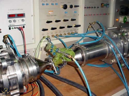

مشاهدة المرفق 728510
•بعد إسقاط القنبلة، يقوم المستشعر بتوجيه القنبلة نحو الهدف، في حين يقوم نظام التحكم بتحليل البيانات وإصدار أوامر لضبط الزعانف في الذيل.

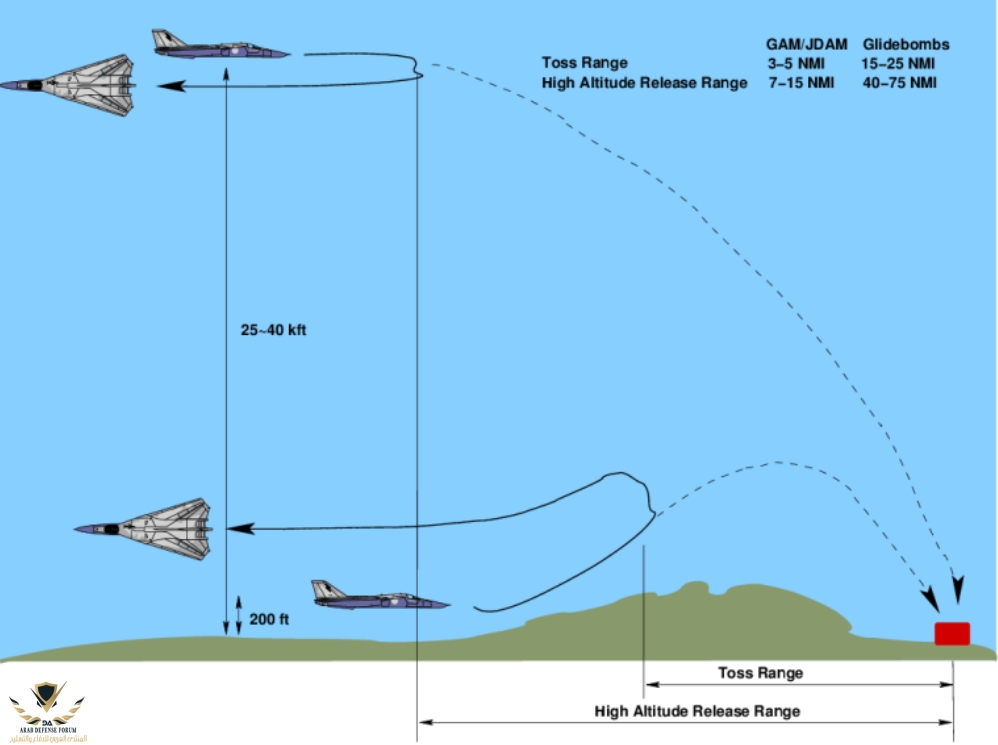

مشاهدة المرفق 728511
بفضل هذا التكامل بين المكونات، تصبح القنبلة قادرة على تغيير مسارها أثناء الطيران لتحقيق إصابة دقيقة، مما يقلل من الأضرار الجانبية ويزيد من فعالية الضربة.
