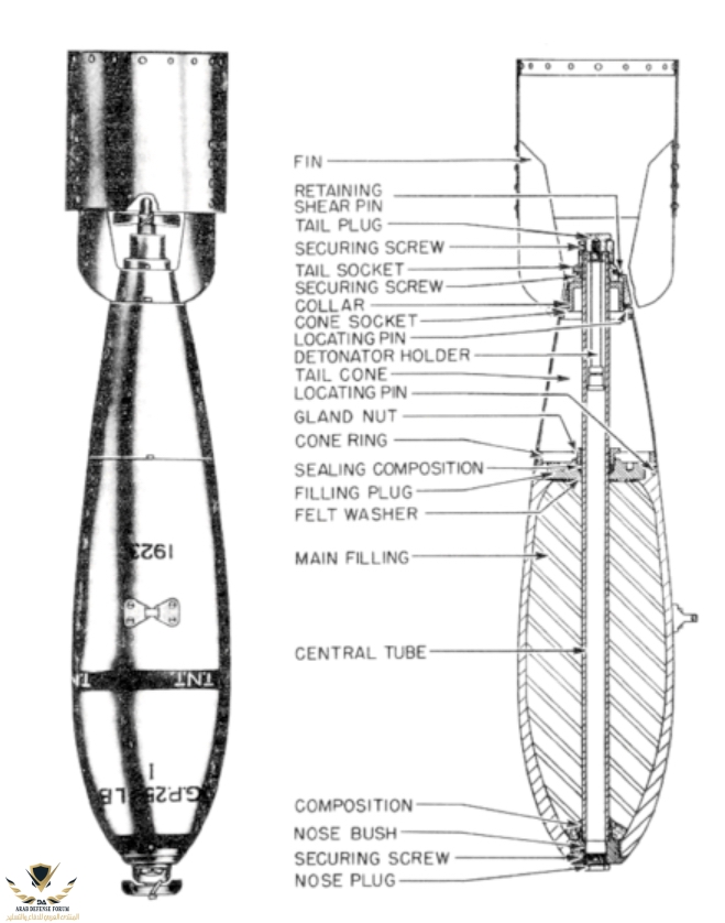

بدأ تطوير القنابل الموجهة نتيجة الحاجة إلى تحسين دقة القصف وتقليل الأضرار الجانبية الناتجة عن استخدام القنابل غير الموجهة التقليدية. خلال الحرب العالمية الثانية وما بعدها، كانت القوات الجوية تعتمد بشكل كبير على القنابل غير الموجهة، والتي كانت عرضة لانحرافات كبيرة بسبب الرياح والعوامل الجوية. أدى ذلك إلى ضرورة استخدام عدد كبير من القنابل لضرب هدف واحد بدقة مقبولة.
مشاهدة المرفق 728508

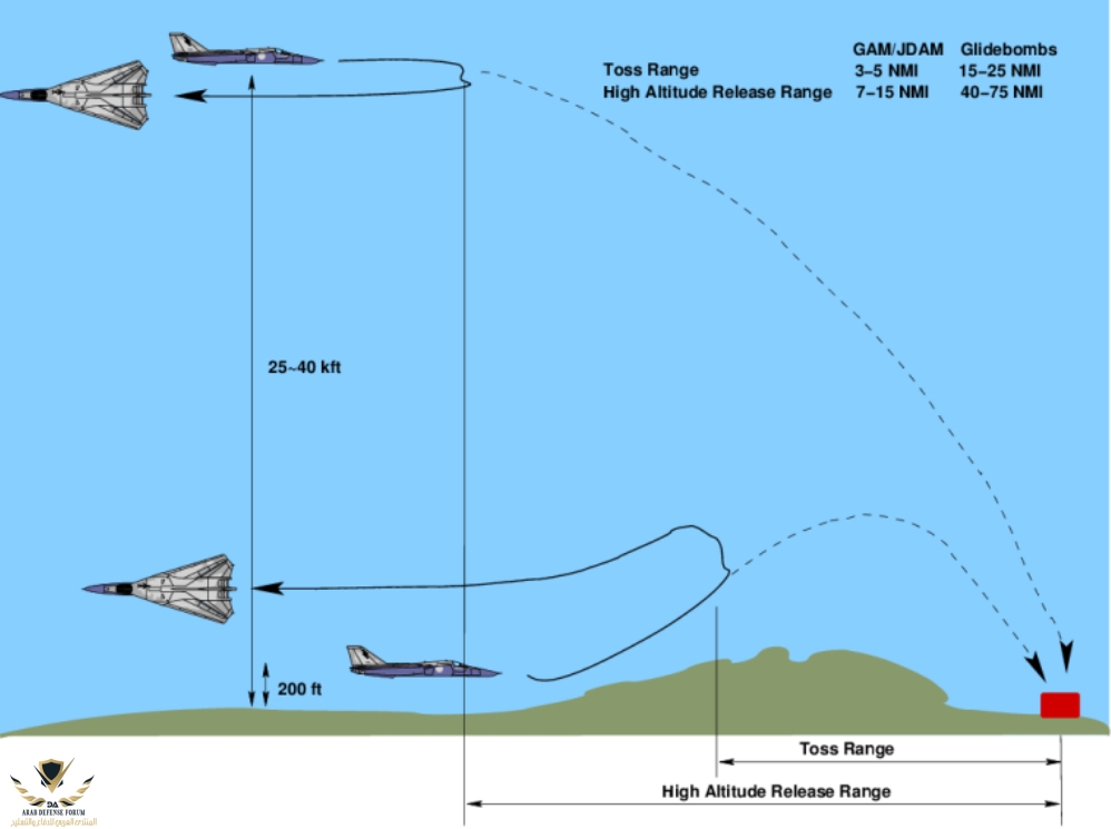

مشاهدة المرفق 728509

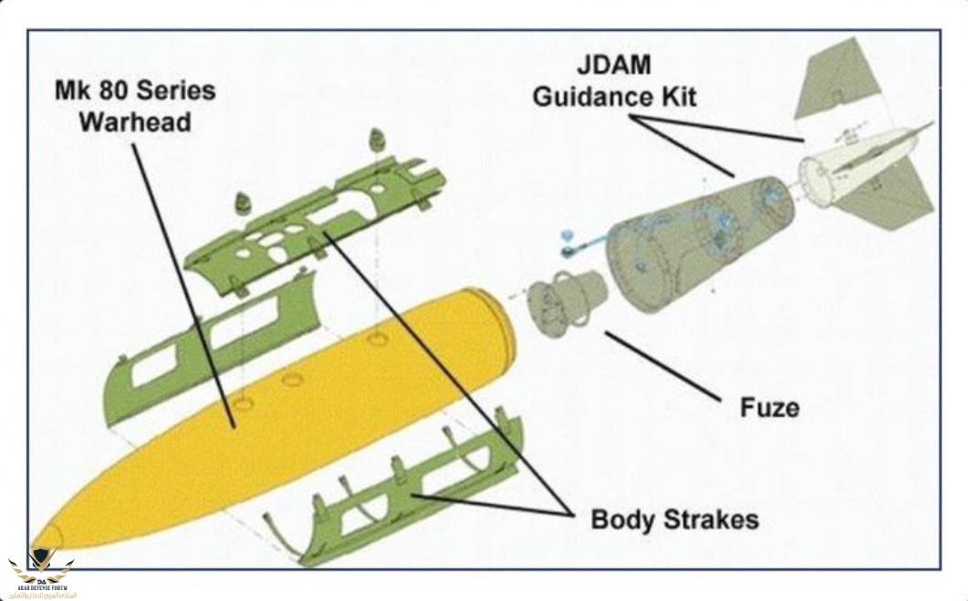

مع تقدم تقنيات التوجيه بالليزر وأنظمة الملاحة بالأقمار الصناعية (GPS)، تم تطوير مجموعة من القنابل الموجهة التي أصبحت ركيزة أساسية في ترسانات القوى العسكرية الحديثة، مثل القنابل الموجهة بالليزر من طراز GBU ونظام JDAM الموجه بالـ GPS
القنابل الذكية: تحويل القنابل التقليدية إلى أسلحة دقيقة
القنابل الموجهة (مثل GBU-10، GBU-12، وGBU-31) تعتمد بشكل أساسي على قنابل من سلسلة MK التقليدية. لتحويل هذه القنابل إلى قنابل موجهة ذكية، تتم إضافة عدة مكونات رئيسية:
1/Guidance System (نظام التوجيه):
•التوجيه بالليزر (Laser Guidance): يعتمد على إضافة جهاز استشعار مثل AN/AVQ-11 Pave Spike في مقدمة القنبلة.
•نظام GPS (GPS System): يستخدم في قنابل JDAM (مثل GBU-31)، حيث يتم تركيب نظام ملاحي KGU-54 GPS.
2/ Tail Kit (مجموعة الذيل):
•Tail Assembly (تجميع الذيل): هيكل الذيل للقنبلة.
•Control Fins (الزعانف التحكمية): تستخدم لضبط مسار القنبلة.
•Guidance Fins (الزعانف التوجيهية): تعمل على تحسين دقة التوجيه.
•Aerodynamic Fins (الزعانف الديناميكية الهوائية): تزيد من الاستقرار أثناء الطيران.
•Stabilizer (المثبت): يحسن من ثبات القنبلة.
•Tailcone (قمع الذيل): يحسن من خصائص الديناميكا الهوائية.
•Actuators (المشغلات): تُستخدم لضبط الزعانف والتحكم في الحركة.
3/ Control System (نظام التحكم):
•KMU Control Unit (وحدة التحكم KMU): تساهم في ضبط الزعانف وتوجيه القنبلة بدقة.
4/ Strakes (اجنحة التثبيت):
•Strake Assembly (تجميع الزعانف): تحسين الديناميكا الهوائية.
•Winglets (الزعانف الجانبية): قطع صغيرة توضع في نهايات الأجنحة لتحسين الاستقرار وتقليل مقاومة الهواء.
•Stabilizing Fins (زعانف التثبيت): تستخدم لتوجيه القنبلة وتحسين استقرارها أثناء الطيران.
•Canards (زعانف الكنارد): زعانف صغيرة تُستخدم في الجزء الأمامي من القنبلة لتوجيهها وزيادة التحكم.
•Control Surfaces (أسطح التحكم): تُستخدم لضبط الاتجاه والزاوية أثناء الطيران.

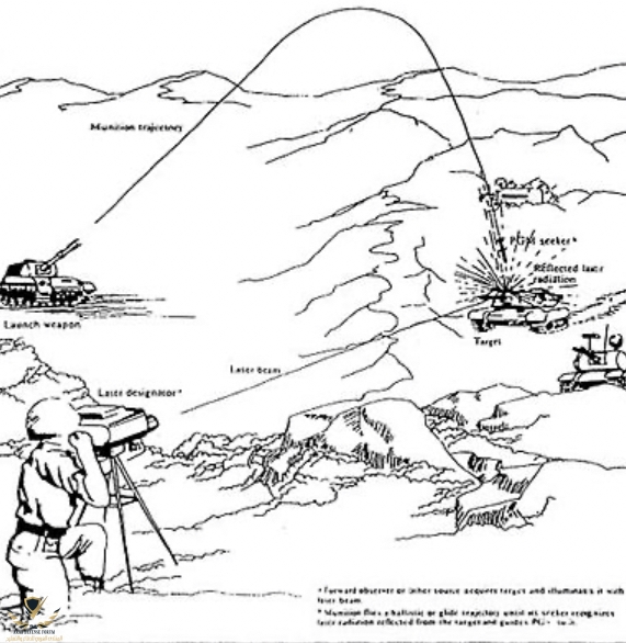

•بعد إسقاط القنبلة، يقوم المستشعر بتوجيه القنبلة نحو الهدف، في حين يقوم نظام التحكم بتحليل البيانات وإصدار أوامر لضبط الزعانف في الذيل.
مشاهدة المرفق 728511

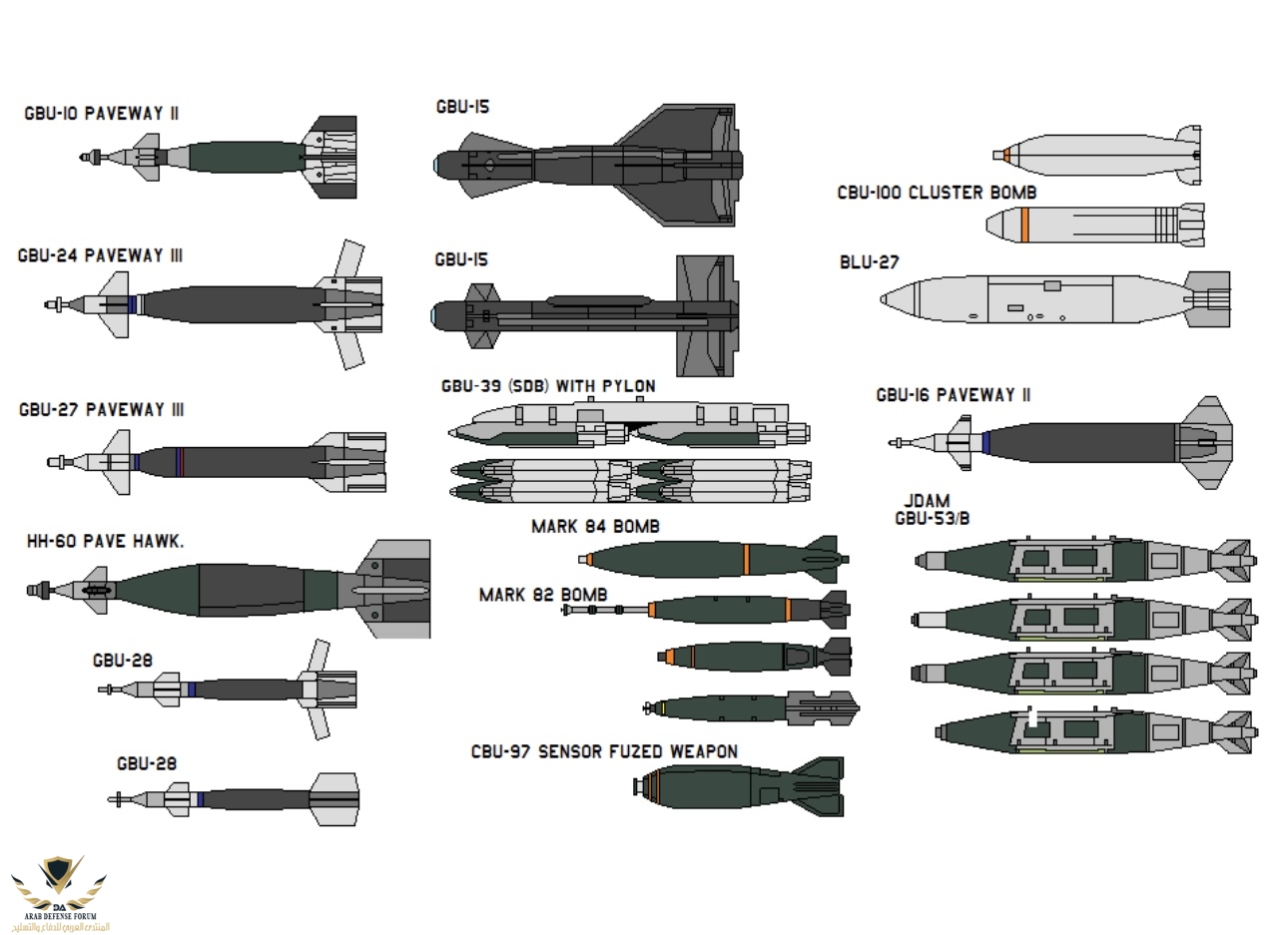

عائلة GBU الأمريكية مع مثيلاتها الروسية

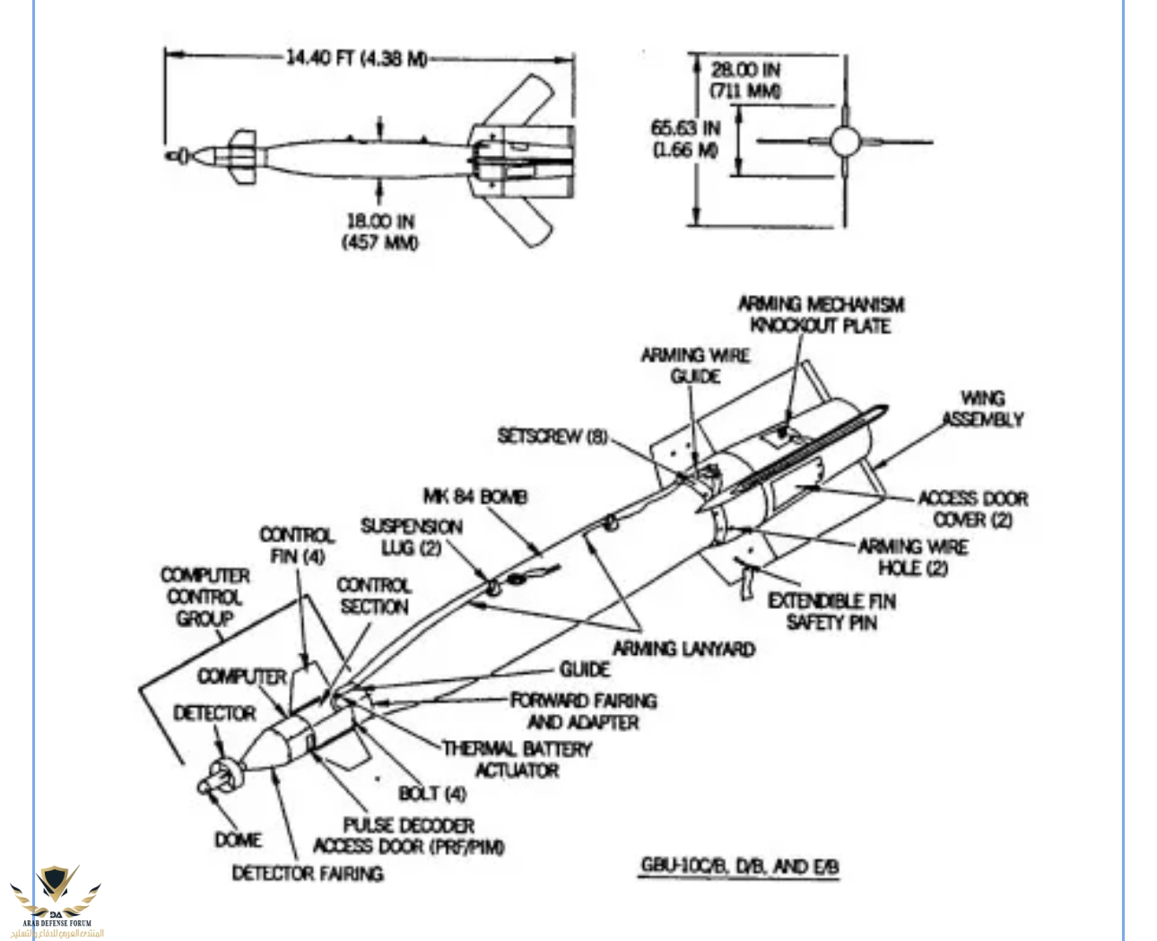

1/ GBU-10 Paveway II
•الوصف: قنبلة موجهة بالليزر تعتمد على قنبلة مارك 84 (MK-84) بوزن 907 كغم.
•مدى الاختراق: تصل إلى 11 مترًا من الخرسانة المسلحة.
•المثيل الروسي: KAB-500L
•الوصف: قنبلة موجهة بالليزر بوزن 500 كغم.
•مدى الاختراق: غير محدد بدقة، لكنها مصممة للاختراق المعتدل.
2/ GBU-12 Paveway II
•الوصف: قنبلة موجهة بالليزر بوزن 227 كغم تعتمد على قنبلة MK-82.
•مدى الاختراق: تصل إلى 3 أمتار من الخرسانة المسلحة.
•المثيل الروسي: KAB-250L
• الوصف: قنبلة موجهة بالليزر بوزن 250 كغم.
•تستخدم لتدمير الأهداف المتوسطة.
3/ GBU-24 Paveway III
•الوصف: قنبلة موجهة بالليزر بوزن 907 كغم مع نظام توجيه متطور ودقة عالية.
•مدى الاختراق: تصل إلى 11 مترًا من الخرسانة المسلحة (بفضل الرأس الحربي المتقدم).
•المثيل الروسي: KAB-1500L
•الوصف: قنبلة موجهة بالليزر بوزن 1500 كغم.
•مدى الاختراق: تصل إلى 20 مترًا من الخرسانة المسلحة.
4/ GBU-28 Bunker Buster
•الوصف: قنبلة خارقة للتحصينات بوزن 2,268 كغم، موجهة بالليزر.
•مدى الاختراق: تصل إلى 30 مترًا من الخرسانة المسلحة أو 6 أمتار من الصخور الصلبة.
•المثيل الروسي: KAB-1500L-F
•الوصف: قنبلة خارقة للتحصينات بوزن 1500 كغم موجهة بالليزر.
•مدى الاختراق: تصل إلى 20 مترًا من الخرسانة المسلحة أو الهياكل المحصنة.
5/ GBU-31/32/38 JDAM (Joint Direct Attack Munition)
•الوصف: قنابل موجهة عبر نظام GPS تعتمد على قنابل مثل MK-84 وMK-82.
•مدى الاختراق: تختلف حسب نوع الرأس الحربي، لكن قنبلة MK-84 بوزن 907 كغم تخترق حتى 11 مترًا من الخرسانة.
•المثيل الروسي: KAB-500S-E
•الوصف: قنبلة موجهة عبر نظام GLONASS بوزن 500 كغم.
•مدى الاختراق: غير محدد بدقة، لكنها مصممة للأهداف الكبيرة ذات التحصين المعتدل.
6/ GBU-39/B Small Diameter Bomb (SDB)
•الوصف: قنبلة صغيرة القطر بوزن 110 كغم موجهة بنظام GPS.
•مدى الاختراق: تخترق حتى 1.8 متر من الخرسانة المسلحة.
•المثيل الروسي: KAB-250S-E
•الوصف: قنبلة صغيرة القطر موجهة عبر GLONASS بوزن 250 كغم.
•مدى الاختراق: غير محدد بدقة، تستخدم لتدمير الأهداف المتوسطة.
7/ GBU-39/B Small Diameter Bomb (SDB) II
• الوصف: نسخة مطورة تحتوي على توجيه ثلاثي الأنماط (ليزر، رادار، GPS) لاستهداف الأهداف المتحركة.
•مدى الاختراق: تصل إلى 1.8 متر من الخرسانة المسلحة.
•المثيل الروسي: لا يوجد نظير دقيق بنفس التقنيات الثلاثية حاليًا.
8/ GBU-53/B StormBreaker (SDB II)
•الوصف: قنبلة صغيرة القطر موجهة بتقنيات متطورة لاستهداف الأهداف المتحركة.
•المثيل الروسي: KAB-250LG-E
•الوصف: قنبلة موجهة بالليزر للأهداف المتحركة بوزن 250 كغم.
•مدى الاختراق: غير محدد بدقة.
9/ GBU-57A/B Massive Ordnance Penetrator (MOP)
•الوصف: قنبلة خارقة للتحصينات بوزن 13,600 كغم موجهة بنظام GPS.
•مدى الاختراق: تصل إلى 60 مترًا من الخرسانة المسلحة أو 40 مترًا من الصخور الصلبة.
•المثيل الروسي: لا يوجد نظير مباشر بحجم مماثل.
