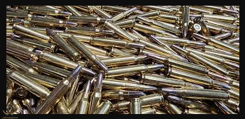

الذخائر Ammunition
مشاهدة المرفق 675822
الذخيرة، هي أي مقذوف يُطلق أو يُقذف من بندقية أو أي نوع آخر من الأسلحة. وتشمل الذخائر الخراطيش والقذائف والطلقات والصواريخ والطوربيدات. تُطلَق تلك المقذوفات باستعمال أنواع عديدة من الأسلحة وتشمل البنادق اليدوية والمدافع ومنصات إطلاق الصواريخ.
ويحتوي كل نوع من أنواع الذخيرة على مادة دافعة، وهي مادة متفجرة أو وقود يُوَلِّد القوة اللازمة لدفع القذيفة إلى هدفها. وتحتوي جميع الذخائر ـ تقريبًا ـ على كبسولة التفجير. وهي كمية صغيرة من المواد المتفجرة تؤدي إلى إشعال الوقود الدافع عندما تنفجر. تحتوي بعض أنواع الذخائر على كمية إضافية من المتفجرات التي تؤدّي إلى تفتُّت القذيفة عند ارتطامها بالهدف وبالتالي تزيد من فعالية عملية التدمير. ويغلِّف غلاف الذخيرة كلا من الوقود الدافع وكبسولة التفجير، كما أنه يُثبت قاعدة القذيفة.
وهناك نوعان من الذخائر: ذخيرة الأسلحة الخفيفة، وذخيرة المدفعية. وتشمل ذخيرة الأسلحة الخفيفة ذخيرة البنادق، وبنادق الرش، والبنادق الآلية.
وتُطلق ذخائر المدفعية باستعمال المدافع الثابتة وتشمل: مدافع الميدان، ومدافع الهاون ، والمدافع المضادة للطائرات ومنصات إطلاق الصواريخ، وصواريخ الدفع الذاتي. وتُسمى معظم أنواع ذخائر الأسلحة الخفيفة الخراطيش بينما تُسمى أغلب أنواع ذخائر المدفعية القذائف أو القنابل، ويطلق على الخرطوشة الواحدة أو القذيفة الدفْعَة.

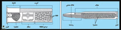

مشاهدة المرفق 675826
أنواع عيارات الطلقات الشائعة. معظم الطلقات، كما في الرسم، تقاس بموجب عياراتها (أقطار رصاصاتها) وتذكر قياساتها بحساب الكسور العشرية للبوصة أو السنتيمتر أو المليمتر.

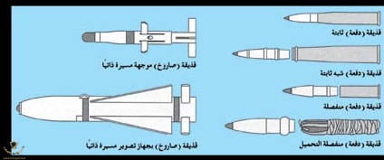

مشاهدة المرفق 675829
أنواع ذخيرة المدفعية تنطلق بعض أنواع قذائف المدفعية إلى هدفها، انظر إلى الجزء الأيمن من الرسم التوضيحي، بوساطة نوع من المتفجرات يسمى الوقود الدافع. وتتحدد كشمية المادة المتفجرة داخل القذيفة بنوع القذيفة وعلى المدى الذي يجب على القذيفة أن تقطعه للوصول إلى الهدف. وتنطلق الذخائر الذاتية الدفع التي تستعمل للمدفعية تحت تأثير قوة الدفع المولدة ذاتيًا، انظر إلى الجزء الأيسر من الرسم.

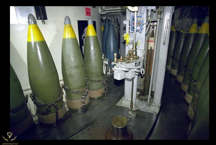

مشاهدة المرفق 675831
ويوجد أيضًا نوعٌ آخر من القذائف يُعبأ بمواد غير متفجرة مثل الكيميائيات السامة، أو التي تُنتج الدخان أو تُشعل الحرائق. والقذائف المزودة برؤوس متفجرة، تستطيع قذف شرائط من الألومنيوم التي تظهر على هيئة أشكال على شاشات الرادار. وتُشبه هذه الأشكال تلك الناتجة عن وجود الطائرات وبذلك تخدع المسؤولين عن الرادار وتساعد في حماية الطائرات من دفاع العدو. وتُسلِّط بعض القذائف الخارقة للدروع تيارًا نفاثًا من فلز منصهر مما يؤدي إلى اختراق الدرع.

وتشمل الطوربيدات والقذائف الموجَّهة، وهذه المقذوفات تخترق المسافات بقوة دفع مولِّدة ذاتيًا . ويمكن زيادة سرعتها أو تقليلها كما يمكن تغيير اتجاهها. ويُمدّ محرك صاروخي أغلب هذه الأنواع من المقذوفات بالطاقة الدافعة.
توجّه بعض أنواع القذائف ذاتية الدفع باستعمال حاسوب مثبت داخل المقذوف. وهناك أنواع أخرى من القذائف يتحكم في توجيهها جهاز يتحسس الحرارة أو أنواع معينة من الإشعاعات التي تنبعث من الهدف. كما توجد أنواع أخرى من القذائف تُوجَّه بوساطة موجات الراديو أو موجات الرادارعن طريق أسلاك تثبَّت بالمقذوف أو عن طريق حِــزَم ضوئية شديدة التركيز تَنتج عن جهاز يُسمى الليزر. انظر: الليزر.
وتحمل بعض أنواع القذائف آلات تصوير تبث صورًا للهدف. وتساعد هذه الصور على تحديد مسار المقذوف بدقة. انظر: القذيفة الموجهة.
