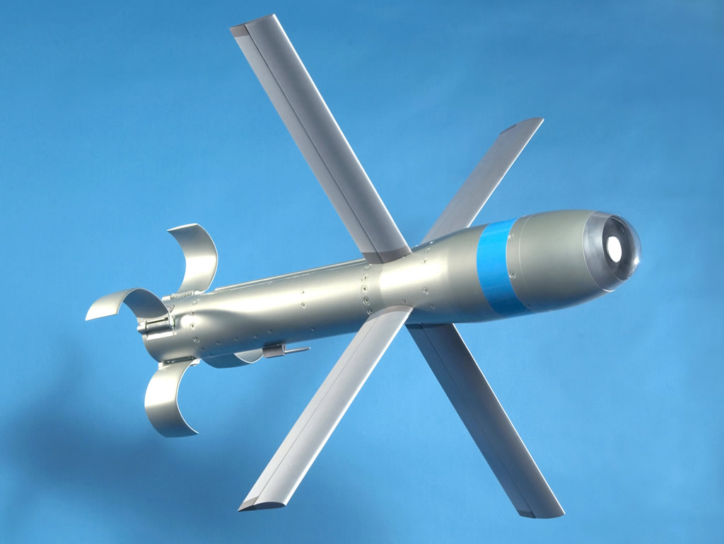

كانت هناك جهود نحو تطوير ذخائر ذكية صغيرة جداً. طورت الجيش الأمريكي وشركة نورثروب جرومان ذخيرة ذكية صغيرة، وهي "الذخيرة الذكية المضادة للدروع Brilliant Anti-armor Munition (BAT)"، وهي سلاح يزن 20 كيلوغراماً (44 رطلاً) وكان يبدو مثل أسطوانة بطول حوالي 1.5 متر (5 أقدام) مع رأس منتفخ عندما تكون مخزنة في نظام الإطلاق الخاص بها. عند الإطلاق، كانت الذخيرة "BAT" تخرج بأربعة زعانف ذيل ملتفة وأربعة أجنحة انزلاقية طويلة ومستقيمة حول وسط الجسم. كان الأنف المنتفخ مزوداً بمستشعر للأشعة تحت الحمراء، وكان طرفا الجناحين مزودين بأشواك حادة على الحافة الأمامية مزودة بمستشعرات صوتية.
بمجرد نشرها، تنزلق الذخيرة الذكية المضادة للدروع إلى موقع هدف مبرمج مسبقًا، مع انتشار مجموعة من الذخيرة الذكية المضادة للدروع للتأكد من أنها لن تهاجم نفس الأهداف، وتستخدم أجهزة الاستشعار الصوتية لتحديد الموقع العام للدبابة. بمجرد أن يتم استهداف الهدف بواسطة أجهزة الاستشعار الصوتية، يتولى جهاز الاستشعار بالأشعة تحت الحمراء المهمة، فيوجه BAT لضرب الهدف مباشرة من الأعلى، وتدميره برأس حربي اختراقي من مرحلتين. كما تم تطوير BAT محسن (IBAT)، مع رادار موجي مليمتري / جهاز تصوير بالأشعة تحت الحمراء.

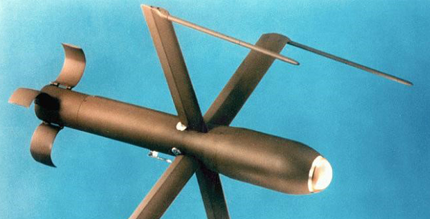

الطريف أن نسخة مبسطة من "BAT" انتهت إلى أن تصبح سلاحًا مفيدًا. كان من السهل توصيل كاشف الأشعة تحت الحمراء (SAL) بهيكل الذخيرة "BAT"، وفي ربيع عام 2003، قامت القوات المسلحة الأمريكية بإجراء عرض لذخيرة "BAT" الموجهة بالليزر المسماة "Viper Strike". تم اختبار الأسلحة من طائرة مسيرة من طراز Hunter التابعة للجيش الأمريكي، وحققت سبع ضربات من أصل تسع رميات. كما عزز مدى "Viper Strike" من قدراته: كان لها نسبة انزلاق تبلغ 10:1، مما يعني أنها تسقط مترًا واحدًا فقط لكل عشرة أمتار من الطيران الأفقي، وبالتالي فإن الرمي من ارتفاع كيلو متر واحد فقط أعطى الذخيرة "بصمة" هجومية بقطر يصل إلى عشرة كيلومترات.
كانت الذخيرة الخفيفة والدقيقة "Viper Strike" تبدو مناسبة تمامًا للطائرات المسيرة، التي كانت بدورها مناسبة للحروب الصغيرة القذرة، وسرعان ما دخلت الخدمة تحت اسم "GBU-44/B"، حيث كانت طائرة Hunter هي المنصة الأولية لحملها. كانت الذخيرة يتم التعامل معها وحملها في حاوية شبيهة بالقنبلة تحتوي على زعانف ذيل تقوم بإخراج "Viper Strike" بعد الرمي.

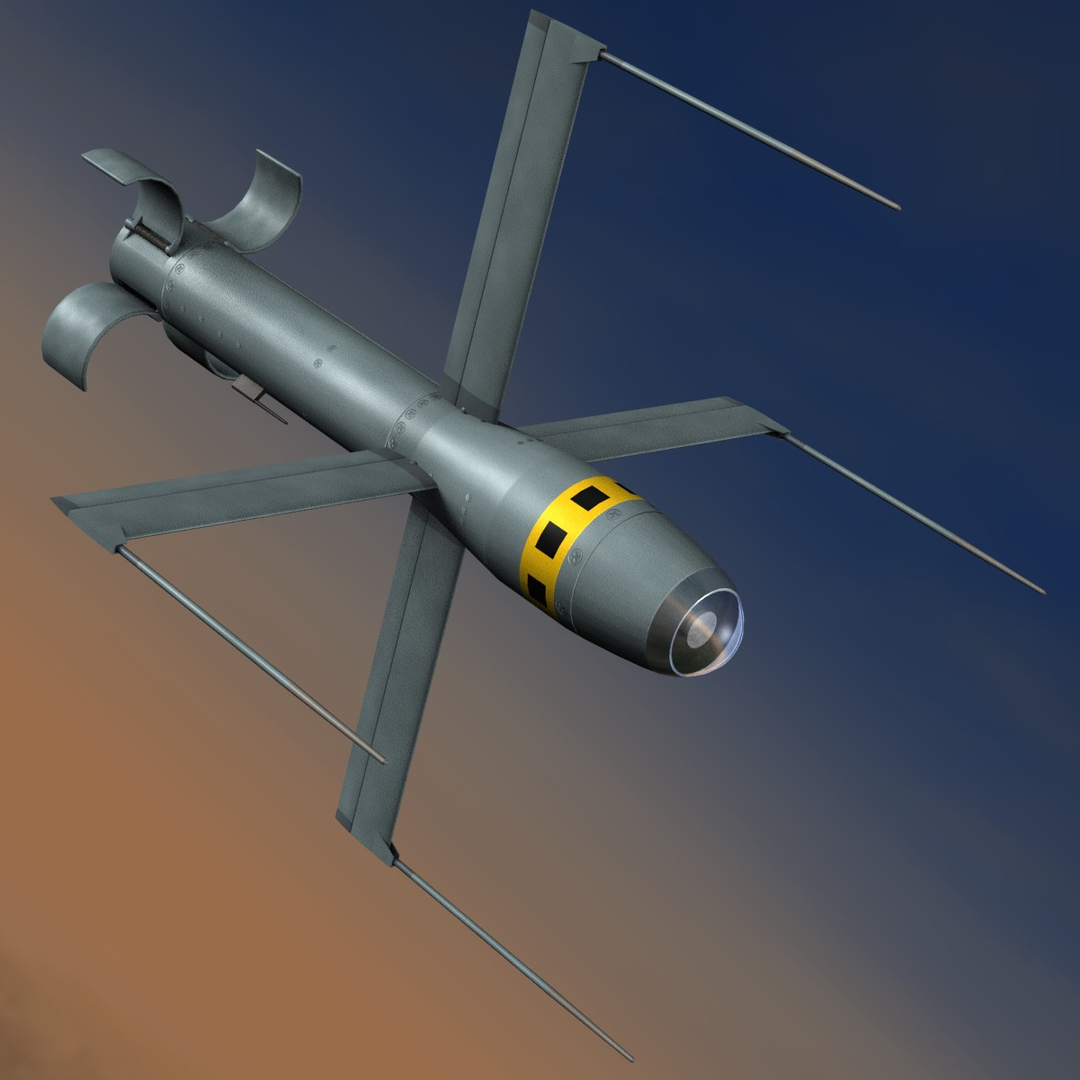

كانت "Viper Strike" مصممة للقيام بهجمات دقيقة من الأعلى على الأهداف، خصوصًا في المناطق الحضرية أو المناطق المبنية الأخرى حيث كان الضرر الجانبي مصدر قلق. تم تعديل بعض "Viper Strike" من مخزونات الذخائر "BAT" التي تراكمت قبل توقف ذلك البرنامج، حيث احتفظت هذه الأسلحة بمستشعرات الصوت في أطراف الأجنحة، ولكن تم حذف هذه المستشعرات من النسخ الجديدة من GBU-44/B.
استحوذت شركة MBDA على "Viper Strike" من نورثروب جرومان في عام 2011. حاولت MBDA تحسين السلاح من خلال إضافة توجيه GPS-INS في منتصف المسار لتوجيهه على مدى أطول، وقامت بتعزيز البرمجيات لجعل الذخيرة أكثر فعالية ضد الأهداف المتحركة. تم تعيين هذه النسخة من السلاح بـ "GBU-44/E Viper-E". ثم تم تحديثها لاحقًا إلى "Viper-E II"، مع توجيه GPS-INS فقط، ورابط بيانات يسمح بتحديثات في منتصف المسار لاستهداف الأهداف المتنقلة. كانت هناك إشارات لأفكار أخرى للتحديثات، مثل حزام التفجير للرأس الحربي الموجه لإضافة تأثيرات ضد الأفراد، ووضع لتعطيل الرأس الحربي، مما يحول الذخيرة إلى ما يطلق عليه "صخرة ذكية" -- 20 كيلوغرامًا تتحرك بسرعة مئات الكيلومترات في الساعة يمكن أن تترك أثراً قوياً ولكن انتقائيًا على هدف غير مدرع.

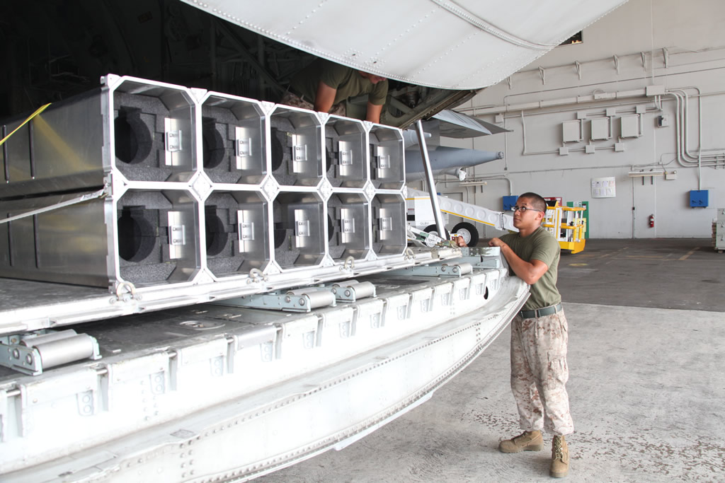

يمكن حمل "Viper Strike" مباشرة على نقاط التعليق، ولكن كان أيضًا يتم التعامل معها وإطلاقها من "أنبوب الإطلاق المشترك (CLT)". يمكن تحميل CLT للتوزيع من المائل الخلفي لطائرة C-130 باستخدام قاذف "Gunslinger" المكون من 10 أنابيب و لكن مع إلغاء ضغط حاوية الشحن في طائرة C-130 أو قاذف "Derringer door" المكون من أنبوبين، مع إسقاط سلاحين من خلال المزالق المبنية في باب الطاقم، مما يسمح بالحفاظ على الضغط.

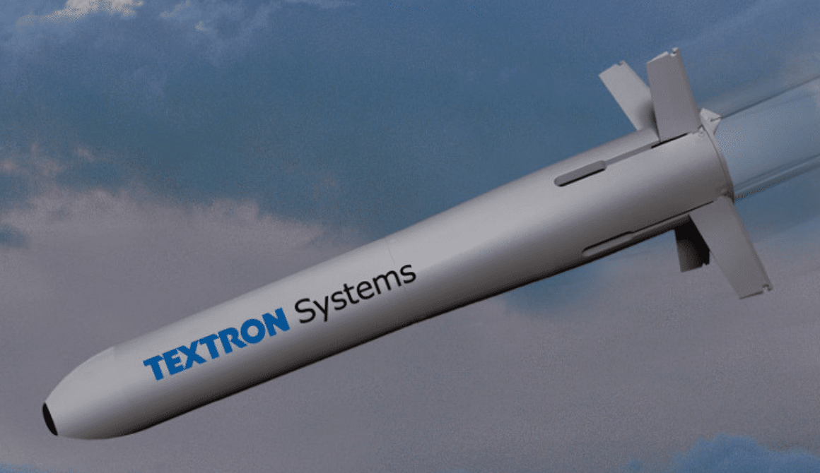

طورت شركة Textron "Fury"ذحيرة بوزن حوالي 6 كيلوغرامات (13 رطلاً)، بالإضافة إلى "Guided Clean Area Weapon (G-CLAW)"، بوزن حوالي 23 كيلوغرام (50 رطلاً).

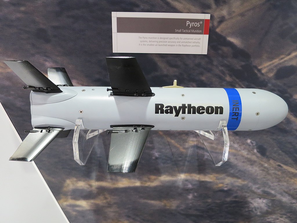

طورت شركة رايثيون "الذخيرة التكتيكية الصغيرة (STM)" والمعروفة أيضًا بـ "Pyros"، بوزن حوالي 6 كيلوغرامات (13.5 رطلاً).

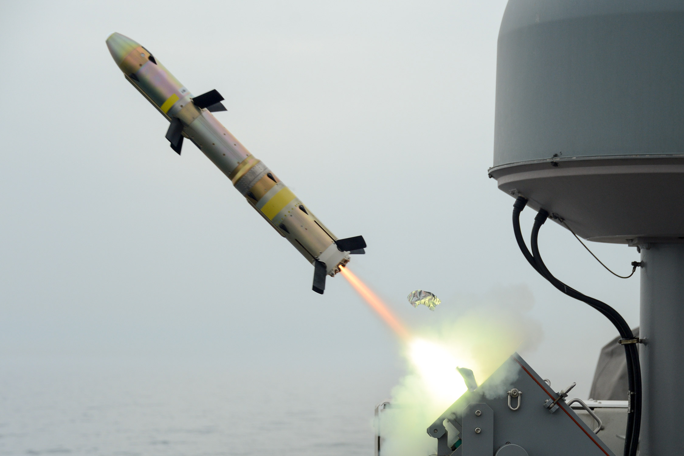

كان وزن "Griffin" يصل الى 20 كيلوغراماً (44 رطلاً)، بما في ذلك أنبوب الإطلاق؛ وطوله 1.1 متر (43 بوصة)؛ ورأسه الحربي بوزن 5.9 كيلوغرام (13 رطلاً). كان مزود بكاشف SAL، ولكنه يحتوي أيضاً على توجيه GPS-INS؛ وكان له صمام قابل للبرمجة، إلى جانب زعانف متقاطعة منبثقة على الذيل ووسط الجسم، وكان مزود بمحرك صاروخي يعمل بالوقود الصلب.
تم تقديم نسختين من الإنتاج من "Griffin"، بما في ذلك "Griffin A" و"Griffin Block II / B":
كان يتم حمل "Griffin A" في أنبوب الإطلاق المشترك، ليتم إسقاطه من الخلف من قاذف "Gunslinger" أو من باب "Derringer" على طائرة C-130 أو منصة أخرى؛ تشير بعض المصادر إلى أنه لم يكن يحتوي على محرك صاروخي، مما يجعله قنبلة انزلاقية.
كانت "Griffin B" مخصصة للإطلاق الأمامي من طائرة مسيرة، أو مروحية هجومية، أو طائرة دعم قريب، أو قاذف أرضي، أو سفينة. كان مدى "Griffin B" حوالي 5.5 كيلومترات (3.4 ميل) عند الإطلاق من الأرض، ويزداد عدة مرات عند الإطلاق من الجو -- حيث يعتمد المدى في هذه الحالة على ارتفاع الإطلاق.
بدأ الإنتاج في عام 2008، وتم إنتاج عدة آلاف منها حتى الآن. تم تقديم تحسين "Block III" من "Griffin B" الذي أضاف القدرة على ضرب الأهداف المتحركة؛ كما تميز بكاشف SAL جديد ورأس حربي ذو تأثيرات مركبة جديدة. عملت شركة رايثيون على "Griffin C" مع كاشف بالأشعة تحت الحمراء إلى جانب كاشف SAL ووصلة بيانات، بالإضافة إلى "Griffin C-ER" مع محرك صاروخي أكبر لمدى أطول بكثير، ولكن لم يكن هناك أي مشترين حسب آخر الأخبار.
