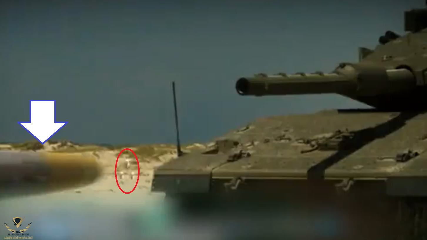

ثم تساءلت بذهول عن كيفية اعتراض النظام للهدف والدبابة تعمل داخل منطقة مبنية، لكن الفيديو واضح والمنطقة أمام الدبابة كانت مفتوحة، خصوصا الزاوية التي أتى منها المقذوف.

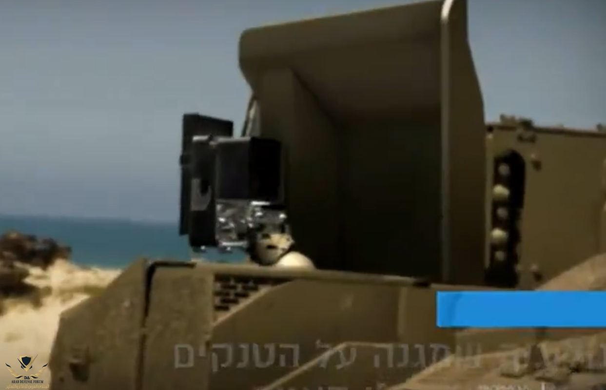

- في النقطة الثانية لا أعلم صراحة ما هي الإضافة العظيمة التي أفدتنا بها !!!! أنا ترجمت عشرات المقالات حول النظام بما في ذلك دراسة بولندية حول النظام وأعرف أن نطاق تغطية القاذفة الجانبية لا يزيد عن 220 درجة كحد أقصى !!

اللقطات اللي حضرتك وضعتها هي للقطات من فيديو غرافيك .. وليس فيديو حقيقي وهذا واضح .. فليس دليلاً على التصدي من الامام.. وأساساً سرعة قذف الكرات عالية جداً وشبه مستحيل ترصد بالعين المجردة !

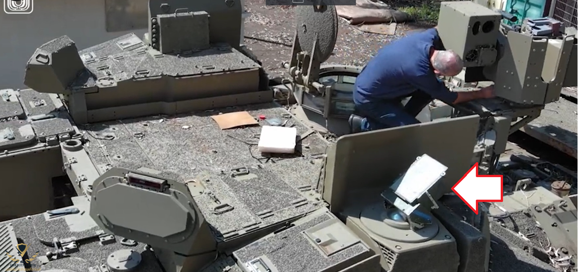

- في النقطة الثالثة أنت ذكرت أن القاذفة الجانبية تملك زاوية بتغطية افقية تقدر بـ 200 درجة من الامام للخلف، و 55 درجة عمودية من الاسفل للاعلى وهنا أنت وقعت بخطأ آخر وهو أن الزاوية العمودية 55 درجة هذه خاصة بقدرة كشف هوائي رادار النظام وليس القاذفة الجانبية !!! وإذا لديك مصدر معتبر حول هذه الجزئية، لا بأس نعيد القراءة حول الموضوع.
يا أنور باشا .. اذا الرادار لم يرصد الخطر .. فكيف سيتصدى له القاذف ؟! منطقيا ؟!

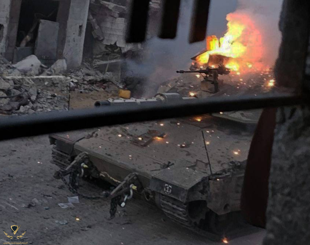

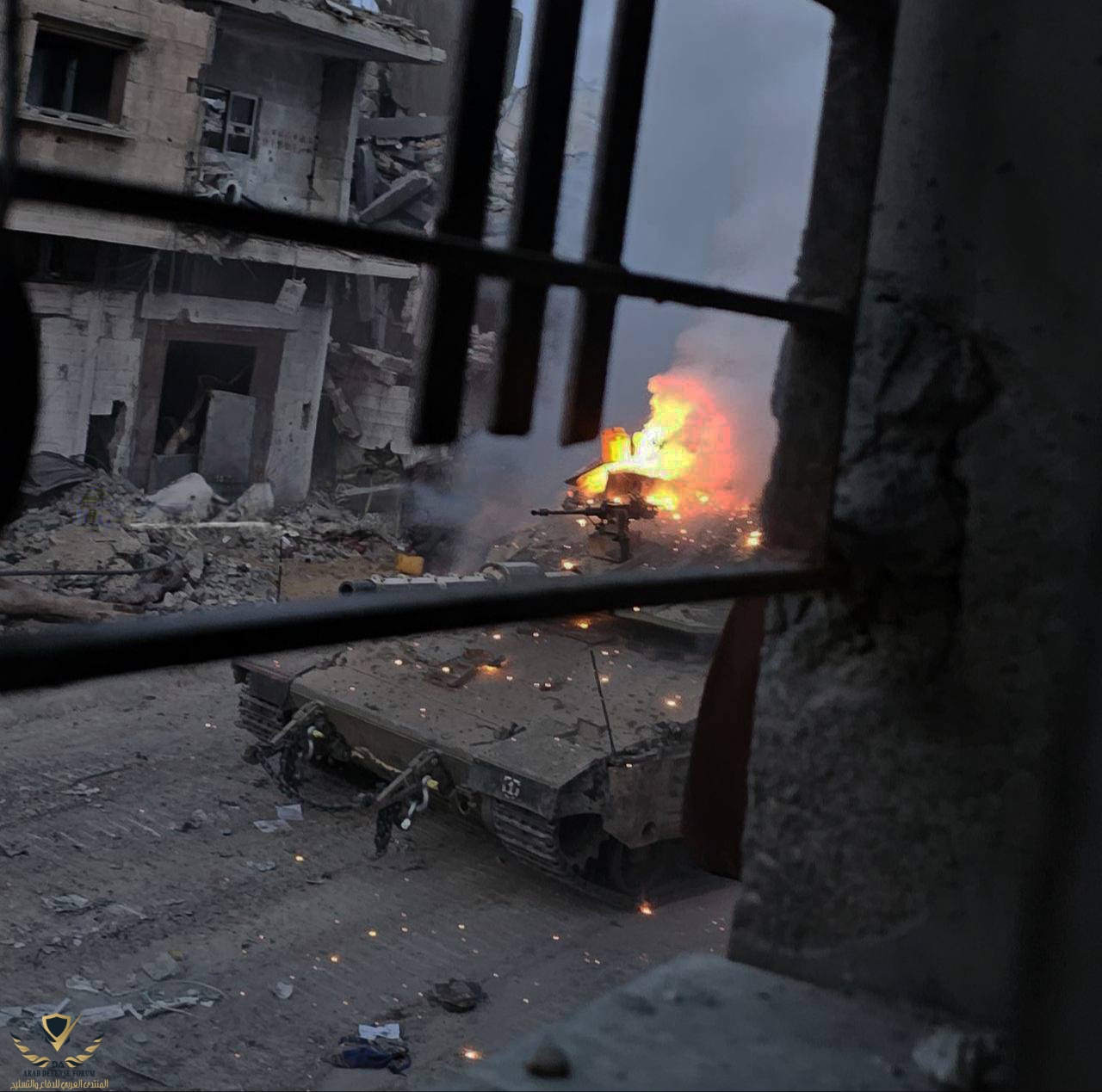

من أبرز الاهتمامات لدي الخبراء عند تصميم العربات العسكرية القتالية هو موضوع زيادة قابلية بقائها ونجاتها survivability في ساحة المعركة وحماية أطقمها عند تعرضها لهجوم مباغت. ساحة المعركة تغيرت كثيراً عن مثيلتها بالأمس وأعداء اليوم باتوا يستخدمون تكتيكات الحرب غير النظامية irregular warfare بشكل موسع. هذه تضمنت في بعض أشكالها: أدوات التفجير المرتجلة وقنابل المولوتوف ووسائل أخرى لإشعال نيران الوقود والذخيرة بما في ذلك الرزم الحارقة والمتفجرة.
التجارب العملية وخبرات المعارك المتناقلة أثبتت أن ثقب دروع عربة قتال، مهما كان تصنيفها، بمقذوف معادي يمكن أن يؤدي لتسرب الزيوت ومواد التشحيم والوقود والسوائل الأخرى المماثلة القابلة للاشتعال، وانتشارها على صورة رذاذ يختلط مع الهواء، ليشكل خليط قابل للانفجار. مراحل تطور النار المثالية في المقصورة الداخلية للعربة تكون كالتالي:

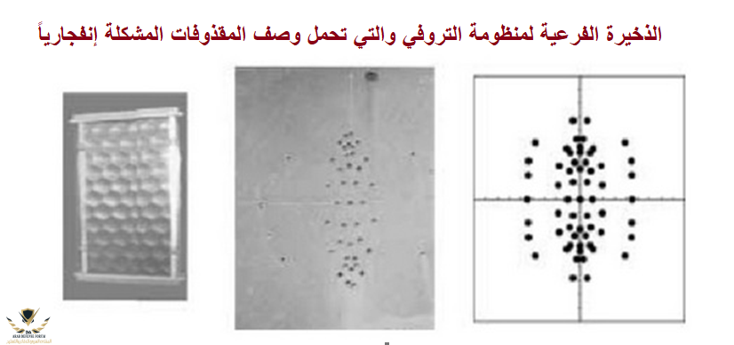

سأركز على هذه الفقرة من تعليقك والباقي مكرر حول ذات النقطة !!!! وأطرح هذه التساؤلات المنطقية عليك:
- كيف يميز نظام الحماية Trophy الفارق بين المقذوفين (دون الدخول بتفاصيل أخطاء الأسماء التي ذكرت) ليحدد مسافة الإعتراض المثلى؟
- لماذا حدد مهندسي النظام مسافتين مختلفتين للإعتراض، بمعنى ما الحكمة الفنية لهذا الإجراء ؟ وماذا لو كان الهجوم بنوع آخر من المقذوفات؟
- ثالثا هل تمتلك الذخيرة الفرعية القدرة على إعتراض المقذوف من مسافة 80 م؟ وبالأساس هل تعلم ماذا سيحدث للسهام أو المقذوفات المشكلة إنفجاريا عندما تصل لهذه المسافة؟
في الختام، سلام خاص لبيانات كتائب القسام ومعلوماتها اللإستخبارية عالية السرية عن النظام :cool: وبمناسبة الحديث عن القسام، فقد قمت قبل سنوات بتسليمهم ملف مفصل عن النظام وآلية عمله ونقاط ضعفه، ولا أعلم مدى إستفادتهم منه وإن كنت أرجح أنهم لم يقرأوه بالأساس :O_0: وللأسفل صورة من الملف المذكور لذخيرة النظام.
