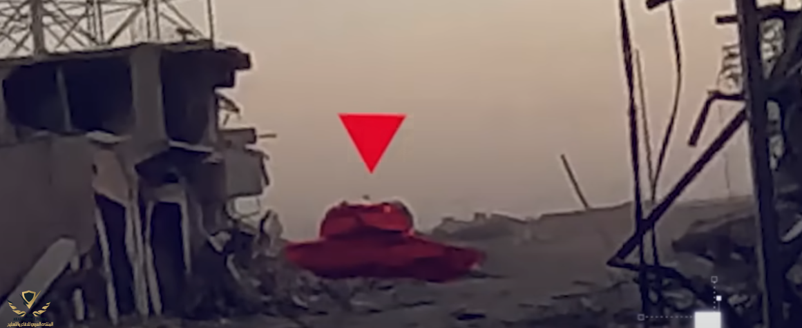

المشهد الأول اتوقع كان واضح تم تفعيل نظام تروفي Trophy APS
نعم هو كذلك !!! مع ذلك يبدو أن هناك توجيهات بتقنين أستخدام النظام ربما بعد ورود حوادث قتل الصديق، لذا حتى دعم المشاة للدبابات أثناء عمليات الاقتحام بات محدود وللحد الأدنى كما تعرض العديد من الفيديوهات، وجزء من ذلك يعود والله أعلم لقناعة القيادة الاسرائيلية بأن أسلحة المقاومة في الغالب غير فعالة تجاه تصفيح الميركافا السلبي.
يا أستاذ كيف نجح بالتصدي !! غريب هالكلام يطلع منك !!
أولاً || المسافة أقل من 60 متراً وهي المسافة الدنيا ليستطيع نظام الحماية النشط Trophy APS التصدي لقذيفة PG-7VR منها بل وفي ظروف مثالية .. فكيف بوجود الدبابة داخل منطقة مبنية والتي تحد بنسبة كبيرة من التعامل مع الأهداف وتقلل كفاءة النظام بالتصدي للأخطار.
ثانياً || النظام أساساً مبرمج بحيث لا يعمل في مناطق مقدمة البرج مباشرة حتى لا يتسبب الإعتراض في إتلاف البصريات والأنظمة الإلكترونية .. لهذا نرى فشلاً كبيراً للنظام بالتصدي من الأمام وحتى من مسافات بعيدة حينما تكون موجهة لهذه المنطقة.
ثالثاً || وحدة الإجراءات المضادة CML أي قواذف النظام لا تملك تغطية كاملة حول الدبابة بزاوية 360 درجة زاويّة بسبب وجود درع حماية الطاقم من الانفجار الناتج عن إطلاق قواذف CML الإعتراضية على الهدف !! وبالتالي هي تملك زاوية بانورامية بتغطية افقية تقدر بـ 200 درجة من الامام للخلف، و 55 درجة عمودية من الاسفل للاعلى، وهذا يعني أن مقدمة البرج ومؤخرته وسقف غير مغطون بزاوية إلتفاف قواذف النظام وبالتالي لا يمكن الدفاع عنها بالمطلق بنظام التروفي حتى لو كان هناك تغطية رادارية وتم كشف التهديد فعلياً !
كتبت سابقاً ببعض الحوادث كيف أن النظام رصد الخطر وقاذف النظام التف بالفعل لكن لم يفلح في الإعتراض بسبب وجود درع الحماية الذي يحد من زاوية قواذف النظام ..
غريب أن يصدر عني هذا الكلام !!!! مش مشكلة ونشوف وين الغريب ومن اللي جالس يقدح من راسه !!!!!
- في النقطة الأولى ذكرت أن المسافة الدنيا لتصدي النظام هي 60 متر والصحيح أن النظام يتولى كشف التهديد المعادي من مسافة 50 م تقريباً عن العربة المستهدفة، ثم بعد ذلك تأتي مرحلة الإطباق على المقذوف واعتراضه وتدميره من مسافة تتراوح ما بين 10 و30 م وليس 60 متر كما أنت ذكرت !!!!!! ثم تساءلت بذهول عن كيفية اعتراض النظام للهدف والدبابة تعمل داخل منطقة مبنية، لكن الفيديو واضح والمنطقة أمام الدبابة كانت مفتوحة، خصوصا الزاوية التي أتى منها المقذوف.
- في النقطة الثانية لا أعلم صراحة ما هي الإضافة العظيمة التي أفدتنا بها !!!! أنا ترجمت عشرات المقالات حول النظام بما في ذلك دراسة بولندية حول النظام وأعرف أن نطاق تغطية القاذفة الجانبية لا يزيد عن 220 درجة كحد أقصى !!
- في النقطة الثالثة أنت ذكرت أن القاذفة الجانبية تملك زاوية بتغطية افقية تقدر بـ 200 درجة من الامام للخلف، و 55 درجة عمودية من الاسفل للاعلى وهنا أنت وقعت بخطأ آخر وهو أن الزاوية العمودية 55 درجة هذه خاصة بقدرة كشف هوائي رادار النظام وليس القاذفة الجانبية !!! وإذا لديك مصدر معتبر حول هذه الجزئية، لا بأس نعيد القراءة حول الموضوع.

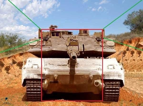

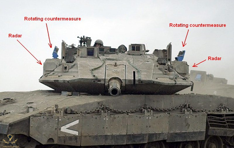

من وجهة نظر امكانية او قدرة ال CML للتروفي على الاعتراض من عدمه لحالة زاويه الهجوم او الوصول Attack or Arrival Angle هنا، فمن مقارنة الصورتين ادناه ،،
7ohP4GDMGPrU6KTuuW27axCzEyjZonWtNibTWSX2VjAC8vxecq51Ep3XnuzmiqTnn3Tc1yKzkS2F3UAu4TjBaCtFV5dPCe...png
نظريا وحسب ماهو معلن عن مواصفات CML للتروفي فإن المقذوف "تقريبا" يقع ضمن قوس الاعتراض 100-110 درجه لكل جهه من قوس تغطية ال CML، ولكن "عمليا" تجد زاويه الهجوم او الوصول حرجه جدا، تقريبا على الحافه بين منطقه التغطيه النظريه والعمياء لاعتراض ال CML.
وهذه الفجوه او الثغره تعتبر احدى الماخذ على نظام التروفي مقابل ال Iron fist لشركة IAI و ال Akkor التركي من اسلسان حيث تغطية ال CML كامله 360 درجه ازميث.
