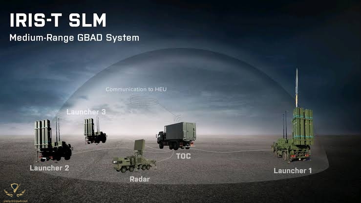

هناك بعض المفاهيم التي لا يفهمها اعضاء المنتدي هنا
إستهداف او تدمير Luancher القاذف لا يعني إستهداف او تدمير المنظومة
هذه المنظومة
•رادار
•ثلاث قواذف Luancher
•قيادة و سيطرة
مشاهدة المرفق 609804
أي نظام مثل ال IRIS T-SLM
ليس عمله التصدي للإنتحاريات
و تحديدا الإنتحاريات الصغيرة مثل اللانسيت
لن ينجوا أحد من إنتحارية مثل اللانسيت

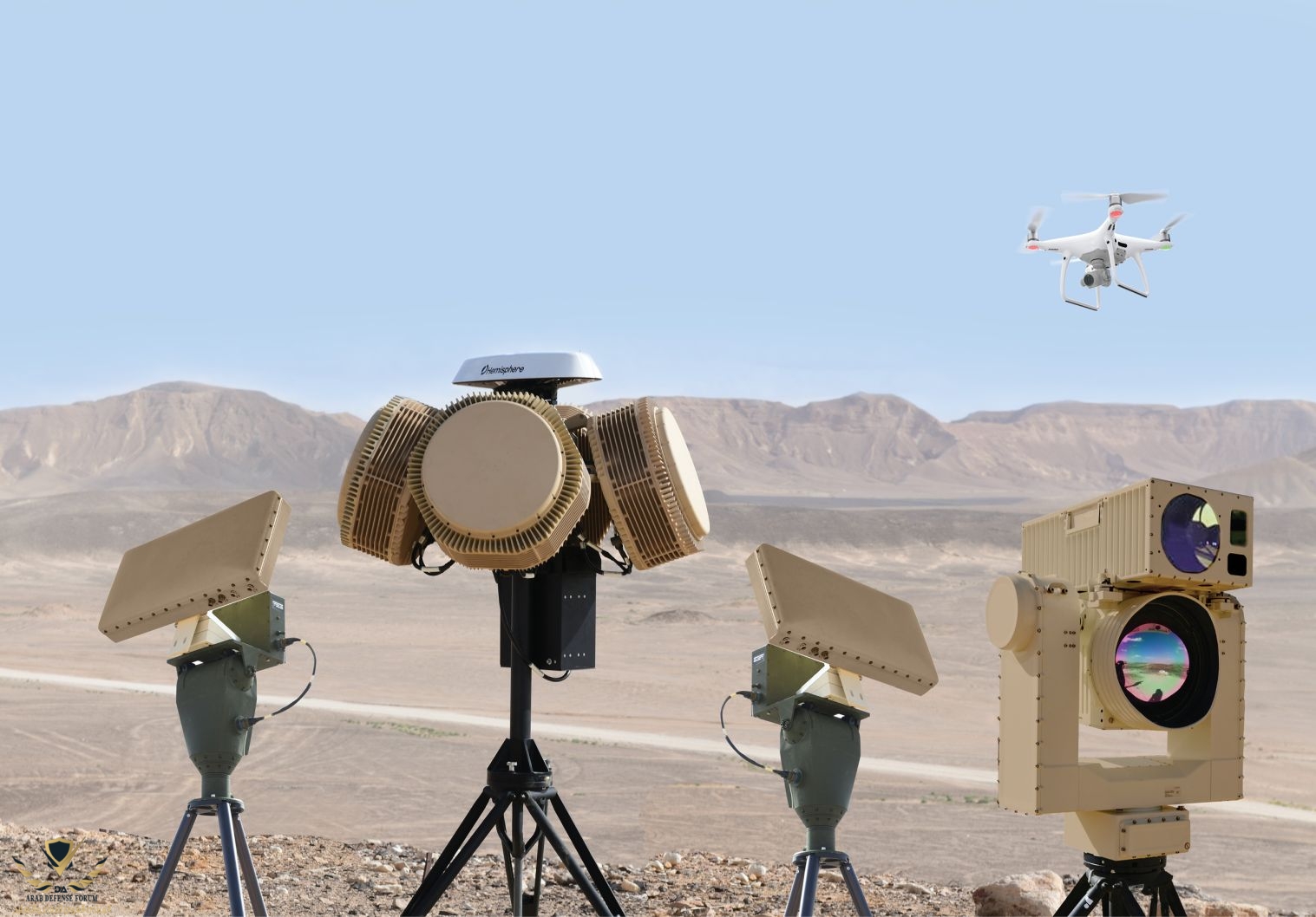

السبيل الوحيد لمواجهتها بأنظمة مخصصة مثل :
• C-UAS
Counter Unmanned Aerial System (C
UAS)
مشاهدة المرفق 609805
• انظمة CIWS
لكن ممكن الاستغناء عن كل هذا عن طريق نظام مثل SKYNEX
فموجود به كل شيئ
•مدفع مضاد للأهداف الجوية
•مختلف انظمة الرصد و التتبع
•انظمة EW
•إمكانية دمج مدفع LASER
•صواريخ قصيرة المدي

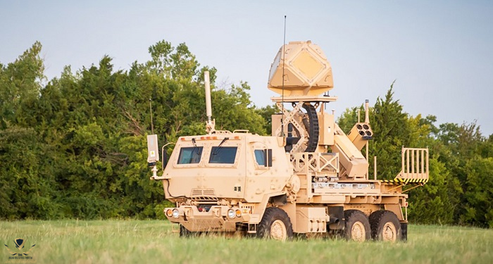

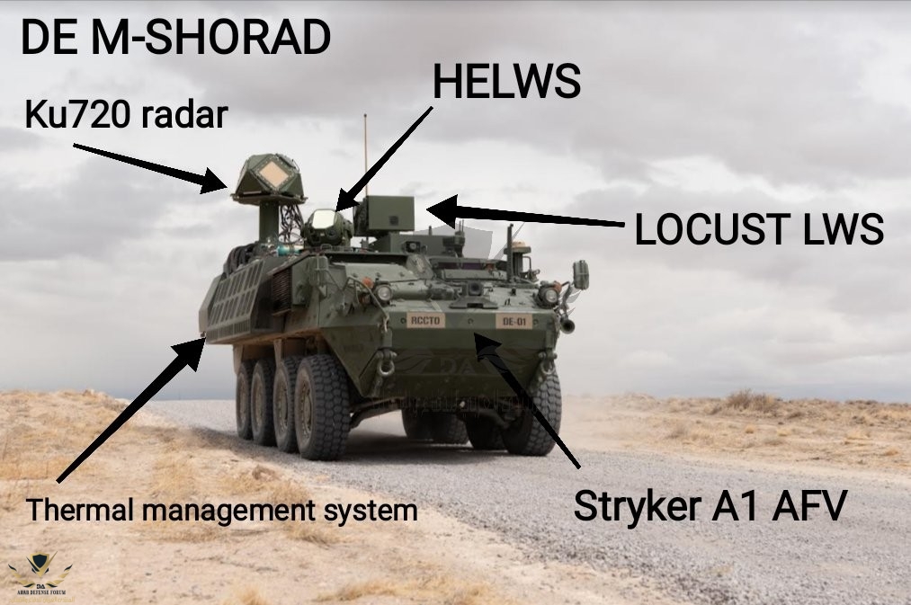

ابدعت اخي ولك وللجميع هذه الهديه منظومه ليزر DE M-SHORAD بقدرة اشعاع 50 كيلوواط، اهم شي هو انه موشر اسم كل جزء بالمنظومه ، وضع اسم الجزء بالكوكل سيعطيك تفاصيله الفنيه الشركه المصنعه... المنظومه تمثل عصارة مراكز البحوث والشركات الامريكيه الكبرى في مديات ال 50 كيلوواط... تم صناعة 4 منظومات ونشرت بالفعل لدى الجيش للتجربه بعد الكثير من الاختبارات... الملفت هو اظافه لوجود للكهروبصريه للكشف والتتبع LOCUST اعتمادها لردار بحزمة تردد Ku رباعي الاوجه وهو اعلى من X لاعطاء دقة كشف مستمر 360 عالي جدا للاهداف صغيره ال RCS مثل الدرونات الصغيره جدا وايضا لااعتراض ال RAM وهي مختصر Rockets, Artillery and Mortors.

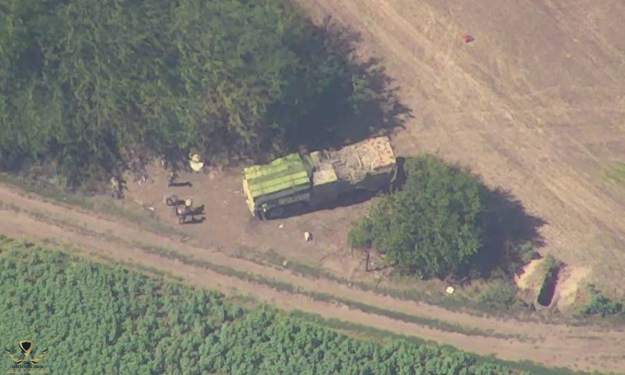

هناك عدة أشياء غريبة في الفيديو 🤔
•النظام عند استهدافه تناثرت منه اشلاء علي ما يبدو انها لشراك خداعية Decoy و ليست حقيقية
•بعد الاستهداف من المفترض أن تنفجر الصواريخ و رؤوسها الحربية
•الاوكران في العادة يخبئون أنظمتهم بين الغابات بشكل افضل بالكاد يكون شيئ ظاهر من أنظمتهم
بالمقارنة هنا القاذف في العراء تماماً

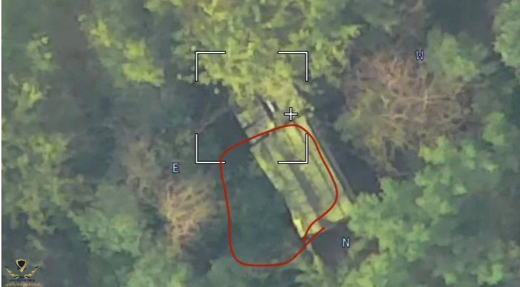

- تفاصيل جديدة لتدمير IRIS-T للمرة الثانية -
- تظهر الصور للمراقبة الحديثة بعد الأستهداف تضرر حاويتين على الأقل
- لم يكن الأستهداف دقيق بنسبة كبيرة , لكن يبدو ان المنظومة IRIS-T تعطلت عن الدفاع
- تنقلت المنظومة عدة مرات في الغطاء النباتي هرباً من الدرونات الروسية
- قام الطاقم فوراً بعد الأستهداف بتغطية المنظومة والتجهيز للانسحاب

مشاهدة المرفق 610062
مشاهدة المرفق 610061
