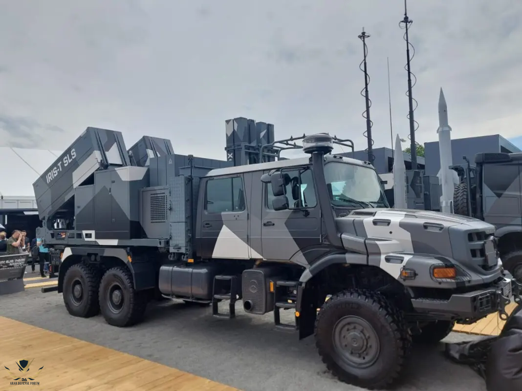

تعرض شركة الدفاع الألمانية "ديهل ديفنس" نظام الدفاع الجوي "آيريس-تي إس إل إس إم كيه 4" لأول مرة في معرض "آيلا 2026" هذا العام في برلين.
صُمم النظام ليعمل حتى أثناء حركة المركبة يوفر هذا النظام عالي الأتمتة تغطية بزاوية 360 درجة، ويبلغ مداه 12 كيلومترًا وارتفاعه 6 كيلومترات.
بحسب المعلومات المتوفرة، فإن نظام Iris-T SLS MK4 مُدمج بالكامل في بنية الدفاع الجوي متعددة الطبقات لشركة Diehl Defence. ويتكون النظام، الذي عُرض في برلين، من ثمانية صواريخ Iris-T SLS، ووحدة تزويد طاقة، ورادار Saab Giraffe 1X ثلاثي الأبعاد متعدد المهام، وهو مُثبّت على منصة شاحنة Zetros سداسية الدفع من شركة Daimler Truck. إضافةً إلى ذلك، يتضمن التكوين المعروض 15 صاروخًا مضادًا للطائرات المسيّرة من طراز Cicada.
بحسب شركة ديهل ديفنس، يجري تطوير نظام الدفاع الجوي Iris-T SLS MK4 ليكون مستقلاً عن المنصات
ما يعني إمكانية تركيبه على مركبات أخرى. علاوة على ذلك، صُمم النظام خصيصاً ليكون حلاً متكاملاً وقابلاً للتطوير. يتيح دمج بيانات المستشعرات المختلفة - الكهروضوئية، ونظام تحديد هوية الصديق والعدو، والرادار - نشر الأسلحة بشكل موثوق وهادئ وآلي بالكامل.
عند الحاجة، يمكن تزويد نظام الدفاع الجوي بمستشعرات إضافية أو حلول دفاعية حركية قصيرة المدى، مثل محطات الأسلحة التي تُشغل عن بُعد.
من المقرر الانتهاء من نظام إطلاق الصواريخ Iris-T SLS MK4 في عام 2028، وسيكون حينها قادراً على العمل بسرعة متوسطة. ولن تحتاج منصات الإطلاق إلى أن تكون في الوضع المطلوب حالياً بزاوية 90 درجة، بل في الوضع المائل الموضح في الصورة. وتهدف هذه القدرة، من بين أمور أخرى، إلى تلبية متطلبات مشروع نظام الدفاع الجوي للقوات المسلحة الألمانية للحماية من المدى القريب والمدى القريب جداً (NNbS)، والذي يُنفذ حالياً على منصة بوكسر.
يُستخدم صاروخ IRIS-T جو-جو المُجرَّب كسلاح فعّال. يبقى الصاروخ دون تغيير في مكوناته، وسيُمكّن في المستقبل من إطلاق الصواريخ أثناء الحركة. كما يُمكن دمج أسلحة فعّالة إضافية، مثل صاروخ C-UAV eMissile CICADA من شركة Diehl Defence أو محطة أسلحة.
يُعدّ نظام SLS مُدمجًا بالكامل في مفهوم الدفاع الجوي متعدد الطبقات لدى شركة Diehl Defence. ويُلبي التطوير والتحديث المستمران إلى الإصدار MK 4 معايير الناتو والمتطلبات التشغيلية، بما في ذلك زيادة سعة الحمولة ثمانية أضعاف، وما يصاحب ذلك من زيادة في الفعالية القتالية. ويُشكّل صاروخ IRIS-T، ولا يزال، العنصر الأساسي للدفاع الجوي الأرضي لدى Diehl Defence، حتى في نظام SLS الذي أثبت كفاءته في القتال. وباعتباره نظام دفاع جوي يتمتع بقدرات مستقبلية، يُمثّل نظام IRIS-T SLS MK 4 أداءً عاليًا في سيناريوهات التهديدات المتغيرة.
مشاهدة المرفق 866131
تتميز هذه النسخة بأنها تقدم حلاً متكاملاً "كل شيء في مركبة واحدة" (All-in-One) لحماية القوات المتحركة والمنشآت الحيوية بمرونة استثنائية وقدرة مضاعفة على حمل الذخيرة.
إليك المواصفات الفنية والعملياتية الكاملة لمنظومة IRIS-T SLS MK 4 موضحاً في الجدول التالي:
وجه المقارنة / الخاصيةالمواصفات الفنية والعملياتية لمنظومة IRIS-T SLS MK 4
النوع والمنشأمنظومة دفاع جوي صاروخية قصيرة المدى (SHORAD) - ألمانيا
الشركة المصنعةديهل للدفاع (Diehl Defence)
المفهوم التكتيكينظام متكامل (رادار + نظام قيادة وسيطرة C2 + منصة إطلاق) على مركبة واحدة
المدى الفعال للاعتراضيصل إلى 12 كم (7.5 ميل)
الارتفاع الأقصى للتعامليصل إلى 6 كم (26,000 قدم)
نوع الصاروخ (المقذوف)صاروخ IRIS-T (المستوحى من نسخة جو-جو دون تغيير في الهيكل والمحرك)
نظام توجيه الصاروختوجيه متطور بالأشعة تحت الحمراء (Imaging IR) عالي الدقة ومقاوم للتشويش البصري والإلكتروني
سعة الحمولة (التطوير الأبرز)حمولة ثمانية الصواريخ (8x) جاهزة للإطلاق، مما يضاعف القدرة النارية مقارنة بالنسخ السابقة
القدرة النارية الحركيةيدعم مستقبلاً خاصية "الإطلاق أثناء الحركة" (Fire-on-the-Move) لحماية القوافل العسكرية
درجة الأتمتةأتمتة كاملة وعالية جداً، مما يقلل عدد الطاقم البشري المطلوب ويسرع زمن الاستجابة
الأهداف المستهدفةالطائرات المسيرة (Drones)، المروحيات، المقاتلات النفاثة، وصواريخ كروز والذخائر الموجهة بدقة
التوافق والمرونةمتوافق تماماً مع معايير الناتو، ومصمم ليدمج مع تكتيك الدفاع الجوي متعدد الطبقات، ويمكن تزويده بمقذوفات بديلة مكافحة للدرونات مثل CICADA
أبرز ما يميز MK 4: الانتقال بالمنظومة لتصبح مستقلة تماماً وقابلة للتركيب على أنواع مختلفة من المركبات المدرعة حسب رغبة المستخدم (Vehicle-independent design)، مع زيادة مخزن الصواريخ على المنصة الواحدة إلى 8 صواريخ لتعزيز البقاء في بيئات القتال المكثفة ضد الإغراقات الجوية وطائرات الدرون الانتحارية.
