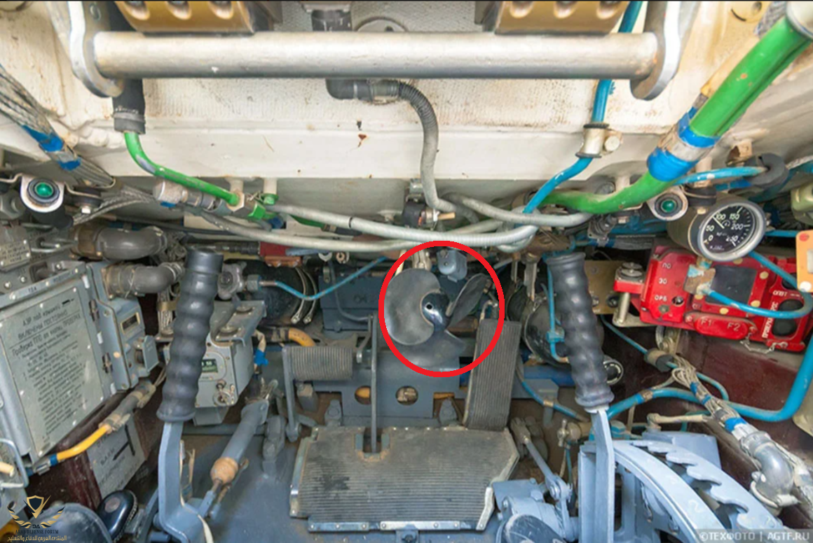

هذه ليست صورة لمقصورة غواصة من الحرب العالمية الثانية، بل هي لموضع جلوس السائق في الدبابة T-90A ويلاحظ المروحة البلاستيكية ذات الثلاث أنصال من أجل التبريد !!!
عندما ترى صورة الدبابة الروسية الصنع من الداخل هذا أول شيء يتبادر إلى الذهن بصراحة
التركيز على الإنتاج الكمي و تقليص التكلفة عوض الإهتمام بجوانب راحة الطاقم مشكلة و خلل واضح عندهم
و هذا لا يفيد في رفع معنويات المتحاربين

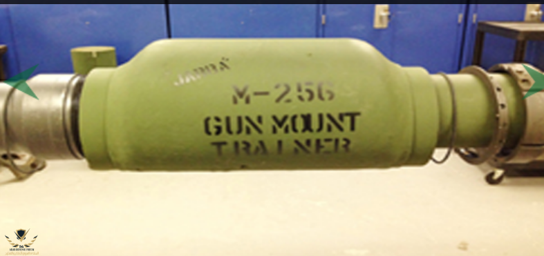

قصة أرتداد جزء من الغازات للطاقم هو شئ موجود في كل الدبابات التي بها غرفة ضغط الغاز والابخره المسئوله عن ضغطهم وأخراجهم بعد الاطلاق لانها لاتخرج الغازات بنسبة 100% لانه بالاساس جهاز سلبي

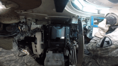

مشاهدة المرفق 564606

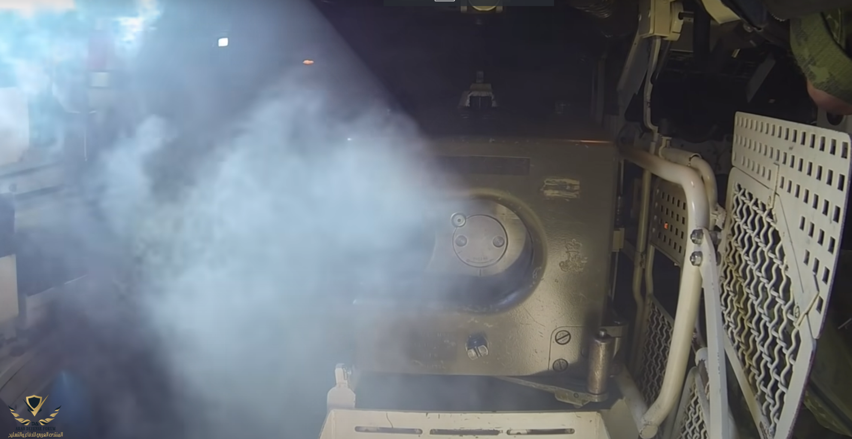

لا يمكن الحكم بشكل قاطع علي كفاءة النظام من فيديو واحد فهذا ليس له علاقه بالبحث المنطقي , فمثلا بالفيديو بالاسفل الدبابه الامريكيه نلاحظ خروج كميه ليست قليله من الغازات بعد الاطلاق

هناك عوامل تؤثر في كفاءة غرفة ضغط الغاز مثل الصيانه وعدم وجود تحطم بها وكثرة الاطلاقات خصوصا في حالة الحرب ,فعلي سبيل المثال كان سابقا يتم تنظيف هذه الغرفه ووضع شحم خاص بالطائرات حتي يمنع الصدأ ويسهل تنظيفه بعد إطلاق القذائف . لكن وجد ان ذلك ممكن ان يغلق ثقوب جهاز التفريغ ، مما لا يسمح لمفرغ التجويف بالقيام بعمله , بعد ذلك تم استخدام مادة تشحيم أكثر نظافة ومواد حافظة .

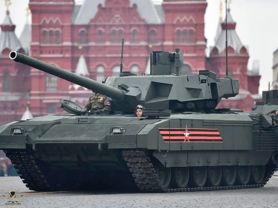

بالمناسبه الارماتا ليس بها غرفة ضغط الغاز لان غرفة المدفع منفصله عن غرفة الطاقم .

لا يمكنك ببساطة استخدام مقاطع فيديو مختلفة لتقييم التدفق العكسي للدخان بين الدبابات المختلفة. ذلك يعتمد على الحاله الجوية.
مثل كمية الدخان التي تدخل المنزل باستخدام موقد خشبي تعتمد علي الضغط الخارجي وبروفايل درجة الحرارة الرأسية
الشئ الاخر ان ليس كل الدخان هذا نتيجة أرتداد المدفع 125 مم لكن جزء منه هو بقايا غلاف الكرتون المجعد في كعب المعدن الذي يحترق بمعدل أبطأ مقارنة بالوقود الدافع
كل الدبابات الحديثة تحتوي على أجهزة طرد للغازات ذات تجويف رئيسي . الطريقة الوحيدة لضمان عدم وجود دخان في البرج هي الضغط الإيجابي

ضوء شمس مسلط علي الدخان حتي يظهره بشكل كبير .
فتحة البرج مفتوحه فيدخل دخان أضافي من الخارج بعد عملية الاطلاق
مراوح البرج متوقفه لان الطاقم فتح البرج وليس بحاجه لها
المروحه كانت لتقليب الهواء والصوره كما ذكرت للنسخ القديمه T-90A ولا يمكن تقديمها علي أنها T-90 بالمجمل خصوصا التحديثات M & MS
الدبابه بعد التحديث بالانظمه الديجيتال وحتي تغيير شكل نظام التهويه والتدفئه حتي بأشكال مختلفه
