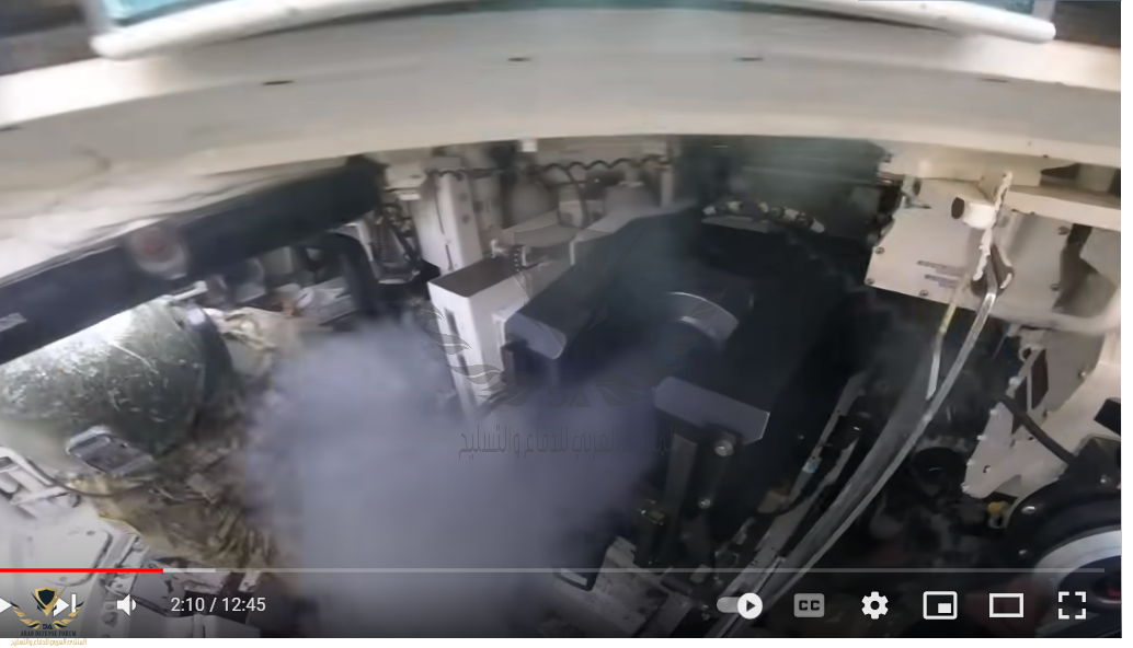

هل تستطيع أن تفتح موضوع بناء علي الصوره بالاسفل وتسميه رداءة تصميم الليوبارد ورداءة تصميم الابرامز وبذلك نفتقد للمنطق ؟؟؟؟؟
خطأ فادح يضرب صلب فكرتك بالموضوع

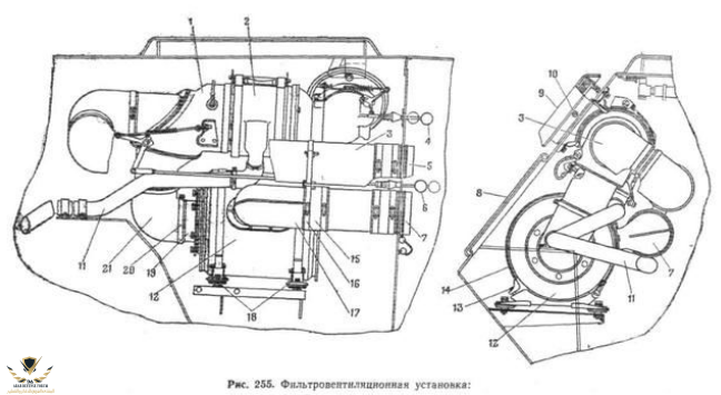

شوف بشرحلك شئ ببساطه كمثال في مدرعة BTR-70
وحدة الفلتره مكونه من السوبرشارجر وصندوق الصمام وفلتر ومسارات للهواء بالاضافه لمروحه ألخ
الان الهواء يدخل بالفتحات بين الشفرات والهوزنج ومن خلال الشفرات يتم التخلص من الجسيمات الكبيره بالهواء ثم يصل الي الفلتره والي غرفة الطاقم
مشاهدة المرفق 564961
لتزويد الهواء بالبلور عبر خط الالتفاف ، اضغط على المقبض 4 في الصوره حتى الإيقاف ، وقم بإزالة القابس 5 وتشغيل المنفاخ بالمفتاح الموجود على لوحة العدادات.
لتزويد الهواء عبر الفلتر FPT ، اضغط على المقبض 4 حتى يتوقف ، اسحب المقبض 6 إلى ، قم بإزالة القابس 7 وتشغيل البلور.

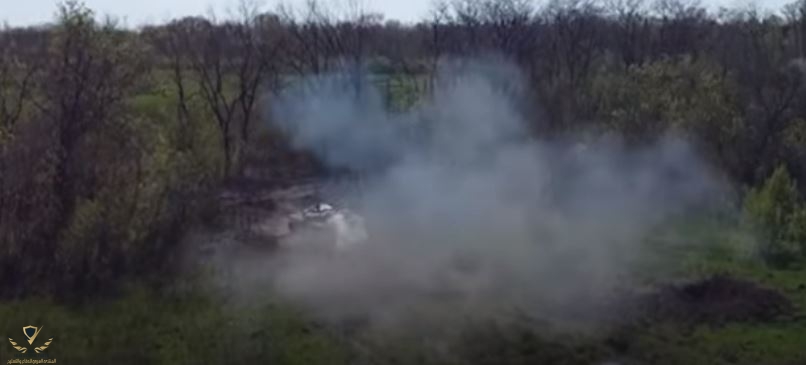

قصة أن فتحة البرج مفتوحه فمن الممكن أن يدخل دخان فهذا صحيح بالرغم أيضا انه ليس صلب موضوعنا وهي أمتداد لمحاولاتك البعد عن صلب النقاش , أنظر للصوره بالاسفل فهناك أحتماليه مع أتجاه الريح بشكل مناسب أن تدخل الاتربه والدخان لغرفة الطاقم خصوصا أن رفع ضغط غرفة الطاقم لايتم تشغيله في وضع فتح البرج , الامر أشبة بفتحة علويه لسياره مع وجود دخان وأتربه بالخارج شئ منطقي لايحتاج الكثير من التفكير لوضع احتماليه لحدوثه ولكن سأكرر هذا ليس محور نقاشنا .
