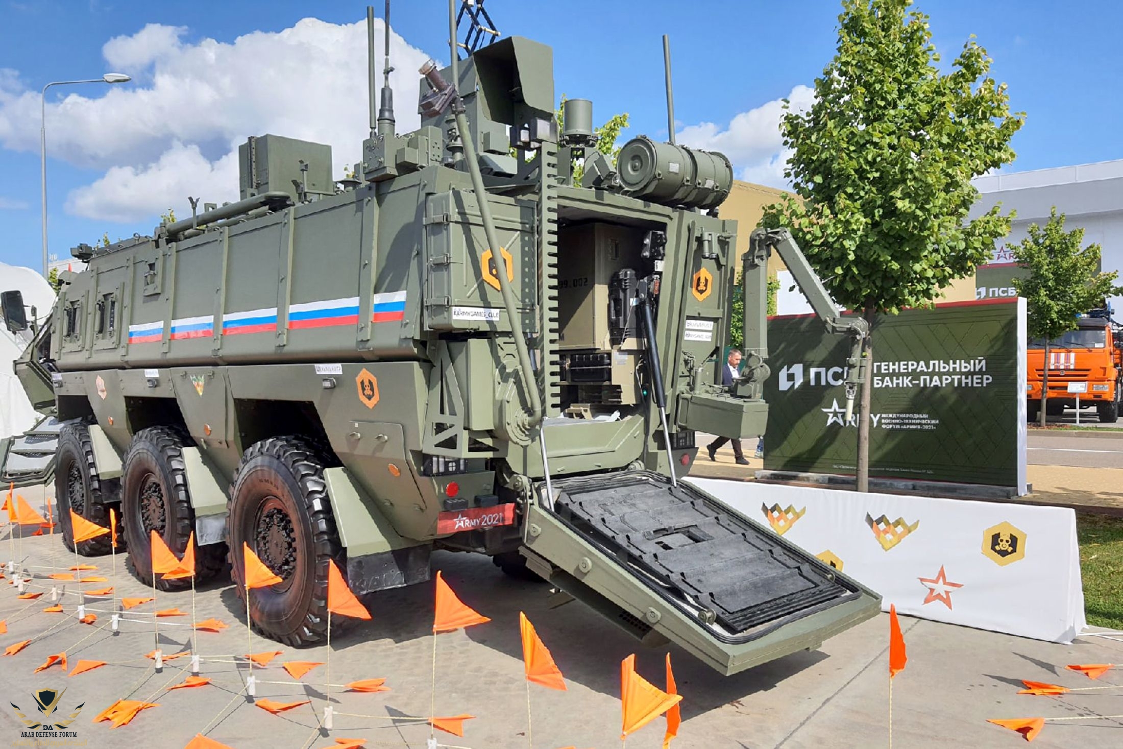

حقيقتا اخي انور انا اتكلم بشكل عام من خلال مبداء عمل اجهزة التكييف الا وهو تصفية وفلترة الهواء .... لكن مع هذا جزء من عمل انظمة الحماية للحرب البيولوجية الكيماوية والنووية NBC هو القيام ايضا بعملية فلترة وترشيح الهواء .. المدرعة الروسية الحديثة RKHM-9 (РХМ-9) كمثال المخصصة للاستطلاع الكيمياوي تحتوي على نسخة مطورة من المنظومة 3ETs13-1 والتي من مهامها تحسس نوعية الهواء الملوث داخل المقصورة والقيام بترشيحه وتصفيته ... هذه المنظومة هي نفسها المركبة كمثال على دبابات تي 90جيد جدا إستاذي القيصر، فقط فضلا لا أمرا إذا لديك مصدر لمعلومة قدرة نظام التكييف في الدبابة T-90 (أو في أي دبابة أخرى) على فلترة وتصفية الهواء في مقصورة الطاقم !!! بمعنى مصدر يتحدث عن وجود آلية لشفط الهواء من المقصورة ثم فلترته وبعد ذلك تبريده وإعادته للمقصورة !!! طبعا أنا لن أسأل عن فصل الشتاء عندما نظام التبريد يكون غير مطلوب، فكيف تتم هنا الفلترة التي تحدثت عنها !!! تحياتي وأعتذر عن كثرة الأسئلة.
NBC protection system ensures reliable protection of the crew and internal equipment against mass destruction weapons by tank interior sealing and overpressure generation with the help of air cleaned by filter-ventilator unit. The CBR protection system has system sensor (gamma radiation and chemical agent detector GO-27) and system 3ETs13-1. The system operates both automatically and manually.

GO-27 ADVANCED RADIATION AND CHEMICAL DETECTION DEVICE مهمته الاساسية هي تحسس واستشعار الابخرة والغازات الكيميائية السامة في مقصورة الدبابات ومن ثم يتم تفعيل نظام الترشيح للتعامل معها Detection of chemical substances in the air in quantities exceeding predefined threshold (event "O"). Reaction time no greater than 40 sec ... هذه الابخرة الناجمة عن عمليات الرمي هي الاخرى غازات وابخرة كيميائية سامة ....فعل اي اساس لا يتم التعامل معها وماهي نوعية الغازات الكيميائية التي يتعامل معها النظامفي الحقيقة مبدأ أجهزة التكييف في دبابات المعركة مختلف هنا وهو يقوم بعمل فلترة للهواء القادم من الخارج قبل إدخاله لمقصورة الركاب وتبريده وليس من مهامه سحب وفلترة الهواء الداخلي في المقصورة الطاقم، لذا هو ليس له علاقة بالدخان الصادر على المدفع بعد عملية الرمي!!!
ثانيا إستاذي نظام NBC ليس له علاقة بتصفية الهواء الداخلي أو الدخان الصادر عن عملية الرمي والمتسلل لمقصورة الطاقم، بدليل أن الدخان كان متواجد في المقصورة وهو لم يعمل على فلترته !!! والصحيح أن النظام مخصص فقط للتعامل مع التهديدات الآتية من الخارج وتحديدا أسلحة الدمار الشامل !!
الدبابات T-90 وكما تفضلت تحتوي وكتجهيز قياسي، آلية تكييف الضغط automatic pressurize التي تعمل على زيادة الضغط وتصفية الهواء الداخل من الخارج لمقصورة القتال ومقصورة السائق. كما تشتمل أنظمتها على وحدة إنذار صوتية وضوئية تنذر الطاقم بوجود تلوث إشعاعي أو كيميائي أو بيولوجي في الخارج.
نظام الحماية من أسلحة الدمار الشامل في الدبابة T-90 يستند في عمله على منظومة 3ETS13-1. هذه المنظومة يمكن تشغيلها آلياً أو يدوياً بعد سماع منبه التحذير، وهي مصممة خصيصاً لتأمين سلامة الطاقم بالإضافة إلى المكونات والتجهيزات الداخلية في الدبابة من موجات الاهتزاز shock waves ونفاذ إشعاع الانفجار النووي nuclear explosion.
