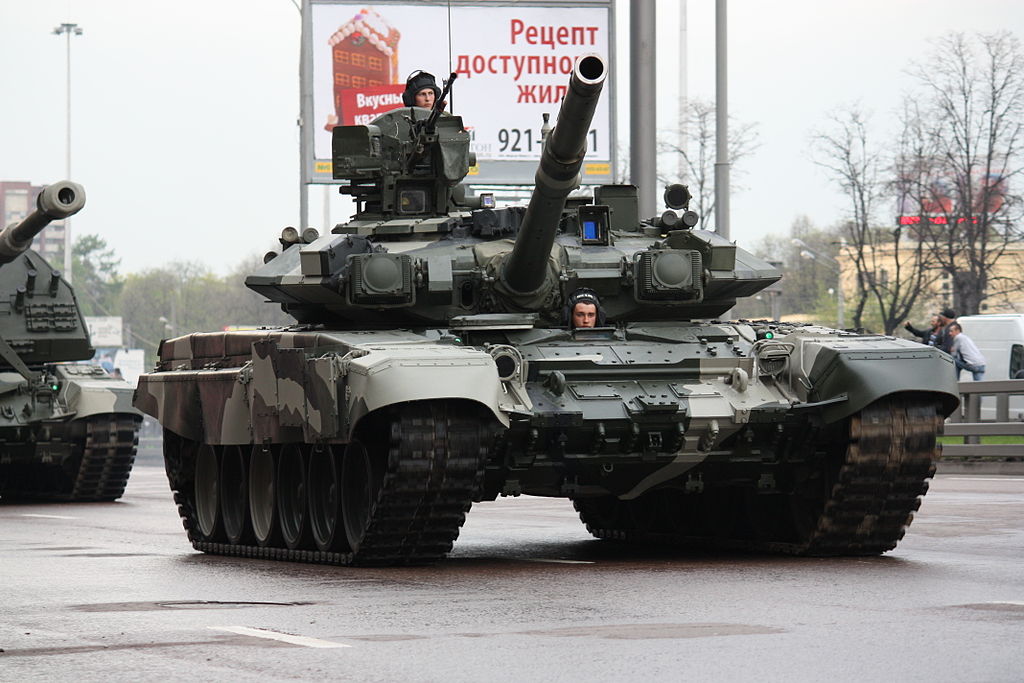

في أواخر الثمانينيات ، بدأ الجيش السوفيتي في تطوير جهاز التشويش الكهروبصري Shtora-1. تم تركيبه لأول مرة على T-80U في عام 1989 ، ثم ركب لاحقًا على T-72B تم تصميم Shtora-1 لتشويش الصواريخ الواردة المضادة للدبابات باستخدام مشعاع يعمل بالأشعة تحت الحمراء بقدرة كيلووات واحد. في عام 1995 ، تم تركيبه على T-84 الأوكرانية. يوفر Shtora حماية شاملة بزاوية 360 درجة ، بين ارتفاعات −5 و 25 درجة. يتم تنشيط النظام عندما ينبه نظام الإنذار بالليزر قائد الدبابة ، الذي يستجيب بالضغط على زر في لوحة التحكم الخاصة به والذي يوجه البرج تلقائيًا نحو التهديد. يؤدي هذا إلى إطلاق القنبلة ، مما يؤدي إلى إنشاء حاجز دخان لتقليل قدرة الصاروخ على الاطباق على الهدف. وفقًا للمصنعين ، يقلل Shtora من فرص إصابة دبابة بصاروخ مضاد للدبابات ، مثل Dragon بمعدلات 4-5: 1.
دبابة قتال رئيسية من طراز T-90 مزودة بنظام Shtora ؛ لاحظ "الصندوقين" على كل جانب من جوانب برج الدبابة.
