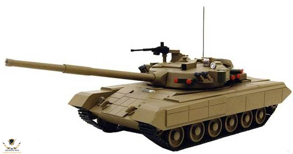

النظام Drozd
Drozd (بالروسية: Дрозд) هو نظام حماية نشط (APS) تم تطويره في الاتحاد السوفيتي ، مصمم لزيادة حماية الدبابات ضد الصواريخ المضادة للدبابات وقذائف آر بي جي. يعتبر أول نظام حماية نشط تشغيلي في العالم ، تم إنشاؤه في 1977-1978 من قبل مكتب تصميم KBP باسم Kompleks 1030M-01.
حصل كبير المصممين ، فاسيلي باكالوف ، على جائزة لينين لعمله في تطويرها.
تم تصميمه كبديل لأنظمة دفاع الدروع السلبية أو التفاعلية للدفاع ضد الصواريخ والأسلحة المضادة للدبابات ، طور Tula Machine Design تحت قيادة A. Shipunov أول نظام دفاع نشط للدبابات في العالم ، يسمى KAZT Drozd (Kompleks aktivnoi zashchity tanka :: دخل نظام الدفاع النشط للدبابات Thrush أو Drozd في التطوير في عام 1977 على أساس متطلبات الجيش وكانت النماذج الأولية جاهزة بحلول عام 1978.
ابدى الجيش الروسي عدم الاهتمام بالمفهوم ، لكن البرنامج استمر بسبب الدعم من مشاة البحرية السوفيتية .
واجهت مشاة البحرية السوفيتية صعوبة في استبدال دباباتها من طراز T-55 لأن الأنواع اللاحقة مثل T-62 و T-72 طرحت مشاكل في الوزن والحجم في السفن البرمائية البحرية القياسية ومراكب الإنزال يُعتقد أن تكاليف تطوير Drozd كانت حوالي 170 مليون دولار كان هذا يمثل استثمارًا أقل بكثير من تكلفة تطوير دبابة جديدة مصممة خصيصًا لتلبية احتياجات المشاة البحرية السوفيتية.
بدأ إنتاج Drozd على نطاق محدود من عام 1981 إلى عام 1982. تم تركيب هذا النظام لأول مرة على دبابات T-55M أو T-55AM ، والتي تم إعادة تسميتها بعد ذلك T-55AD. عند تركيبها على دبابات T-55M1 أو T-55 AM1 التي تمت ترقيتها مع محرك الديزل V-46 المحسن أصبح تصنيفها T-55AD1.
كان إجمالي إنتاج Drozd صغيرًا في أقل من 300 نظام . لا يبدو أنه تم نشره بشكل شائع من قبل مشاة البحرية السوفيتية ، ربما بسبب التدابير الأمنية المكثفة المتخذة لحماية النظام. بحلول أواخر الثمانينيات ، عندما أصبح الدرع التفاعلي Kontakt-1 متاحًا ، تحولت مشاة البحرية السوفيتية إلى دبابات T-55 ذات الدروع التفاعلية كبديل عملي أكثر لنظام Drozd المرهق والمكلف نسبيًا. تم تصدير نظام Drozd بأعداد صغيرة إلى العديد من دول أوروبا الغربية ، والصين ، وإلى عميل واحد غير معروف في الشرق الأوسط.
يتكون نظام Drozd من ثلاثة عناصر رئيسية ، صفيفتي قاذئف على جانبي البرج ووحدة طاقة إضافية في الجزء الخلفي من البرج. تتكون كل مجموعة قاذفة من أربعة أنابيب إطلاق مع مجموعة مستشعر رادار دوبلر مثبتة فوق أنابيب القذائف. تبعث صفيفات مستشعر الرادار حزمة تردد لاسلكي أمام الدبابة. يمكن لوحدة الطاقة الإضافية توفير الطاقة للنظام ويمكن أن تصل إلى 800 واط كحد أقصى لفترات زمنية قصيرة.
يتم التحكم في الرادار للحصول على أهداف تتحرك بسرعات تتراوح بين 70 و 700 متر في الثانية ؛ تتجنب عملية الإطلاق هذه إشراك النظام في مواجهة الأسلحة الصغيرة وغيرها من المقذوفات عالية السرعة (على سبيل المثال ،قذائف الطاقة الحركية). عند الحصول على المقذوف البطيء القادم ، يحدد الكمبيوتر الخاص بـ Drozd أي مقذوفات KAZ الثمانية سيتم إطلاقها. يحدد نظام الرادار نطاق الصاروخ أو الصاروخ القادم ، ويحسب الكمبيوتر وقت إطلاق قذيفة KAZ ، ويقوم بذلك تلقائيًا. يتم إطلاق KAZ لاعتراض صاروخ العدو على مسافة متغيرة من 2.7 إلى 7 أمتار من الدبابة.
يبلغ قطر قذيفة KAZ حولي 107 ملليمترات ، وتزن 9 كيلوغرامات ويتم دفعها بواسطة صاروخ من بسرعة أولية تبلغ 190 مترًا في الثانية. ينفجر الصاروخ الرأس الحربي في 2.7-7 متر أمام الدبابة ، ولا يوجد توجيه على متن قذيفة KAZ بعد الإطلاق. يحتوي الرأس الحربي شديد الانفجار على غلاف فولاذي مجزأ مسبقًا ، والذي يتفتت عند التفجير إلى كتل تزن 3 جرام تسير بسرعة 1600 متر في الثانية. من خلال مقطع فيديو ترويجي روسي على Drozd ، يبدو أن قذيفة KAZ تنفجر فوق الصاروخ القادم بانفجار موجه نحو الأسفل. يتم تشكيل الصفائف لتغطية 80 درجة في السمت و -6 إلى +20 درجة في الارتفاع. يشتمل نظام Drozd على نظام إضاءة خلفي موجه لتحذير الوحدات الصديقة القريبة عندما يتم إطلاقها. تستغرق قاذفات Drozd حوالي 10 دقائق لإعادة التلقيم.

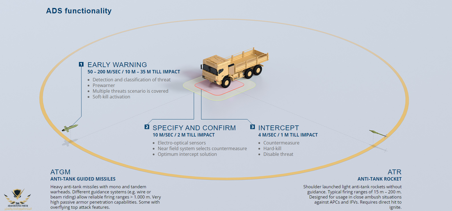

نظام القتل الصعب AMAP-ADS
90
AMAP-ADS (نظام الدفاع النشط) هو نظام قتل صعب ، طورته الشركة الألمانية ADS Gesellschaft für aktive Schutzsysteme ، وهي شركة تابعة لـ Rheinmetall و IBD Deisenroth Engineering كجزء من برنامج Advanced Modular Armor Protection concept. يُعرف النظام أيضًا باسم AAC في السويد و Shark في فرنسا. نظرًا لتصميمه المعياري ، يمكن تكييفه مع مجموعة واسعة من المركبات و على وجه الخصوص فهو قادرة على حماية المركبات الخفيفة من الأسلحة ذات العيار الكبير التي لن توقفها الدروع الخفيفة للمركبات.
استنادًا إلى أحدث التقنيات ، يوفر AMAP-ADS حماية قصوى للعمليات العسكرية. تقضي AMAP-ADS على التهديدات قبل أن تصل إلى هدفها.
خلال الاختبار تم إطلاق قذيفة آر بي جي 7 صاروخية من مسافة 18 مترًا على ناقلة جند مدرعة Fuchs / Fox 1A8 (APC) مزودة بنظام ADS يتم سحبها بسرعة 20 كم / ساعة. الرأس الحربي RPG7 عبارة عن شحنة مشكلة بها 0.73 كجم من المتفجرات HMX والتي تخترق أكثر من نصف متر من الدروع المتجانسة .
تتحرك قذيفة RPG7 بسرعة 110 م / ث قبل إطلاق محركها الصاروخي. وبالتالي ، لم يكن لدى ADS سوى عُشر ثانية من الإطلاق للتعرف على التهديد ، وتأكيده على أنه تهديد حقيقي ، واتخاذ قرار بشأن الرد ، وتفعيل الإجراء المضاد المناسب.
90
كما تظهر الصورة ، نجح نظام AMAP-ADS في تدمير صاروخ RPG7 على مقربة من ناقلات الجنود المدرعة. نظرًا لأن ADS لا تولد شظايا أو حطامًا آخر ، لم يصب المراقبون بأذى.
يحمي AMAP-ADS المركبة بأكملها بوقت رد فعل يقارب 500 ميكروثانية ، مما يسمح له بالتفاعل ليس فقط مع قذائف آر بي جي ، ولكن تقريبًا أي تهديد قريب المدى (صواريخ موجهة مضادة للدبابات ، مقذوفات طاقة حركية ، العبوات الناسفة ، إلخ).
الاسم: نظام الحماية النشط
استنادًا إلى أحدث التقنيات ، يوفر AMAP-ADS حماية قصوى للعمليات العسكرية. تقضي AMAP-ADS على التهديدات قبل أن تصل إلى هدفها. يعد مستوى أداء AMAP-ADS ونشره في مجموعة واسعة من السيناريوهات نتيجة لعدد من مزايا النظام بما في ذلك تقنية تحديد التهديدات والاعتراض الإلكترونية المتطورة.
الميزات الرئيسية لبرنامج AMAP-ADS:
تتألف بنية AMAP-ADS من إعداد بديل لأجهزة الاستشعار والإجراءات المضادة المثبتة كنظام موزع. وبالتالي ، فإن AMAP-ADS هي وحدات معيارية وفائضة عن الحاجة.
AMAP-ADS هو نظام Urban Warfare. يعتبر النظام الوحيد المعروف الذي يمكنه هزيمة أي تهديد يتم إطلاقه من مسافة تزيد عن 10-15 مترًا ، ويتم تحقيق ذلك من خلال نظام Micro-Second الذي يعمل مع وقت رد فعل النظام القصير للغاية System Reaction Time (SRT).
AMAP-ADS هو نظام دفاع نشط كامل الطيف ، والذي يهزم مجموعة واسعة من تهديدات النيران المباشرة الحالية والمستقبلية مثل RPG ، والصواريخ الموجهة المضادة للدبابات ، و المقذوفات الحركية والعبوات الناسفة.
طاقة الإجراء المضاد AMAP-ADS مركزة وخالية من الشظايا وبالتالي تقيد أي ضرر جانبي إلى مستوى منخفض للغاية.

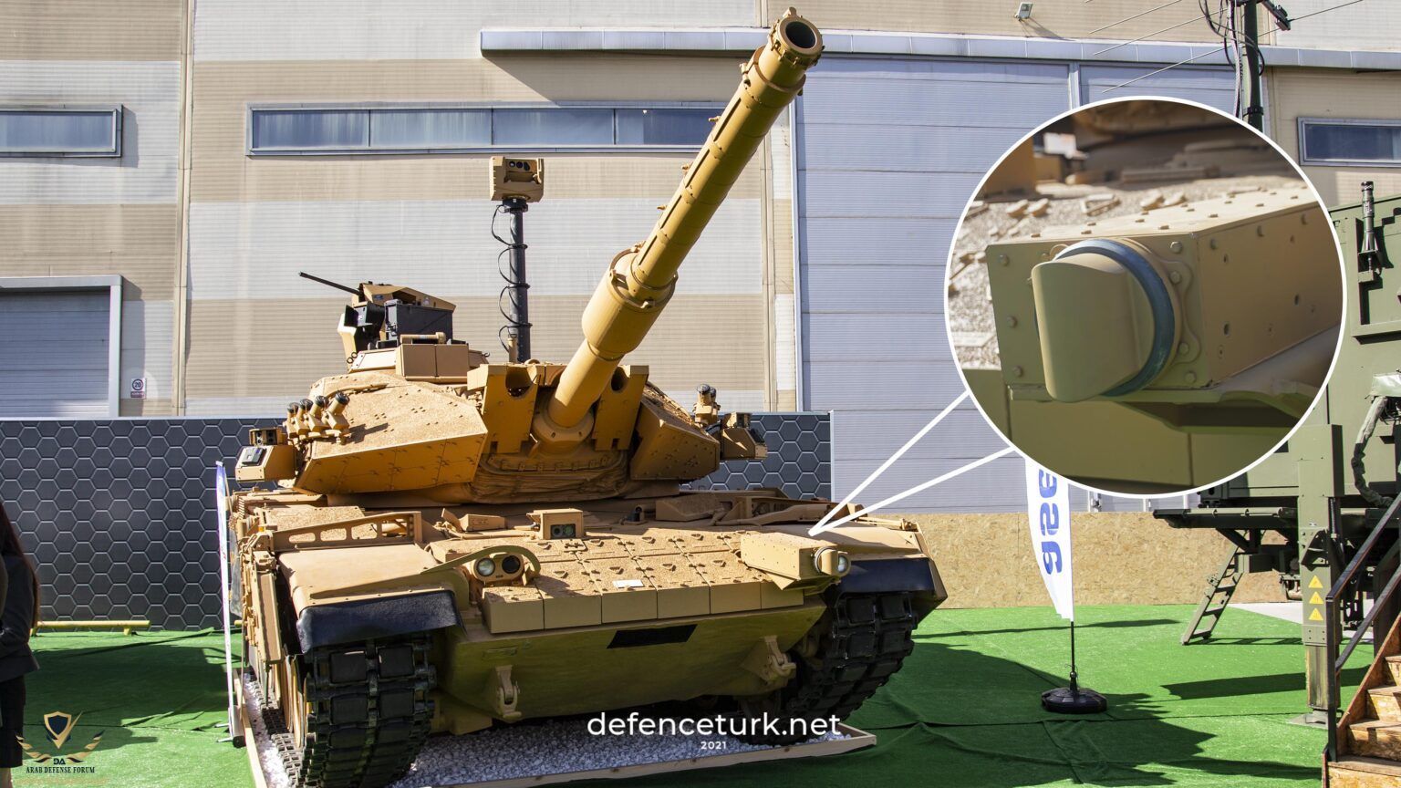

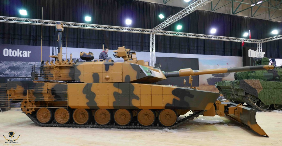

النظام التركي أكـــور -AKKOR-
مشاركة الأستاذ أنور الشراد
بعــــد تزايــد تهديــدات ساحــة المعركــة
هـــل تجهـــز تركيـــا دباباتهـــا وعرباتهـــا المدرعـــة بمنظومـــة أكـــور ؟؟
مشاهدة المرفق 137797
نظام الحماية النشط "أكور" Akkor (الأحرف اختصار الكلمات التركية Aktif Koruma Sistemi أو نظام الحماية النشط) من تطوير عملاق الإلكترونيات العسكري التركي "أسلان" Aselsan ، التي بدأت أعمال التطوير العام 2008 وباشرت اختبارات الأداء والتقييم العام 2010 ، حيث أثبت النظام نجاحه في اعتراض مقذوفات الأسلحة الكتفية الخفيفة M72 وRPG-7 . الهدف من تطوير هذا النظام (بتمويل من الحكومة التركية) كان توفير منظومة للقتل الصعب والقتل السهل يمكن دمجها بدبابة المعركة التركية الحديثة "ألتاي" Altay وبالتالي مواجهة تهديدات ساحة المعركة المختلفة (قيد التطوير نسخ خفيفة من النظام للاستخدامات الخاصة وأخرى للاستخدامات البحرية) . النظام كشف عنه خلال معرض الدفاع الدولي IDEF 2015 في اسطنبول وتم الحديث حينها عن قدرات النظام وعن كونه من النوع مودلر modular بمعنى قابلية تطبيق وحداته على مختلف العربات وليس فقط دبابات المعركة (عرض حينها على عربة المشاة القتالية من نوع Arma 6x6) . الإنتاج المتسلسل للنظام أكور يتوقع بدأه العام 2017 لكي يتم تجهيز أول دفعة من 250 دبابة ألتاي به . مكونات النظام في نمط القتل الصعب تتضمن ثلاثة تجهيزات رئيسة ، هي رادار الكشف والتعقب ، وحدة المعالجة المركزية والتي هي عبارة عن كمبيوتر رقمي للسيطرة والتحكم ويمثل دماغ النظام ، وأخيراً قاذفتين قابلتين للدوران مثبتتان على جانبي مؤخرة برج الدبابة .
آلية القتل في النظام تعتمد على ذخائر فرعية ذكية smart munitions غير موجهة تحمل متفجرات شديدة وتعمل وفق مبدأ شدة العصف concussive blast-effect لدحر التهديدات القادمة (عامل الذكاء في الذخيرة الفرعية يأتي من مجسها الذي يحفز الرأس الحربي على الانفجار عند الاقتراب مباشرة أو أسفل التهديد المعادي) . فحالما يتم إطلاقها ، تقيس هذه الذخيرة المسافة بشكل مستمر بين موقعها الحالي والتهديد القادم أثناء مرحلة طيرانها القصيرة . ثم بعد ذلك هي تفجر رأسها الحربي شديد الانفجار high-explosive warhead عندما تقرر أنها اقتربت من التهديد بشكل كافي وتحطمه عملياً . كل ذلك ضمن حدود زمنية مقدرة بنحو ثانية واحدة إلى ثانيتين . إن طريقة المعالجة هذه تضمن احتمالية الضربة الأعلى highest hit-probability والتأثير اتجاه كلاً من المقذوفات الحالية ومقذوفات الجيل الأحدث المضادة للدبابات .. وفي نمط القتل السهل ، نظام أكور مجهز بمستقبلات تحذير ليزرية laser-warning receivers وقواذف دخان جانبية smoke dispensers تعمل بشكل تلقائي أو يدوي عند كشف التهديد . نظام الكشف والتعقب في النظام يشتمل على عدد أربعة هوائيات رادار في النطاق أو الحزمة M (الترددات الراديوية العاملة في المدى 60-100 غيغاهيرتز) ، قادرة على العمل في كافة الظروف المناخية مثل الثلج ، المطر ، الغبار وغيرها ، مع شعاع مسح وتغطية لكل هوائي يبلغ 100 درجة في السمت و70 درجة في الارتفاع . هذه الهوائيات موزعة على جانبي مؤخرة ومقدمة البرج ، وهي قادرة كما هو واضح على توفير تغطية شاملة لكامل محيط الدبابة . علاوة على ذلك ، يمكن وضع هوائي آخر على سقف البرج لحماية الدبابة من هجمات الذخيرة الرأسية top-attack ، كما هو الحال مع الصاروخ الأمريكي "جافلين" Javelin . وطبقاً لبيانات شركة أسلان فإن رادار الكشف قادر على رصد المقذوفات القادمة من مسافة تتراوح ما بين 50 إلى 500 م في حده الأقصى ، لتحول المعلومات بعد ذلك لوحدة المعالجة المركزية التي تبدأ ضمنياً عملية متابعة وتعقب مسار الذخيرة المهاجمة ، حيث توجه قاذفة الذخيرة تلقائياً نحو نقطة الالتقاء المناسبة meeting point والذخيرة الفرعية تطلق نحو الهدف . زمن ردة فعل النظام يبلغ 300 جزء من الألف من الثانية ، الأمر الذي يسمح عملياً بتدمير وتحييد خطر الصواريخ أو المقذوفات المطلقة من مسافة تتراوح ما بين 15-20 م عن جسم الدبابة .
مشاهدة المرفق 137798
مشاهدة المرفق 137796
فيديـــو للمشاهـــدة ..

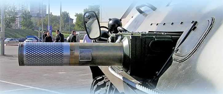

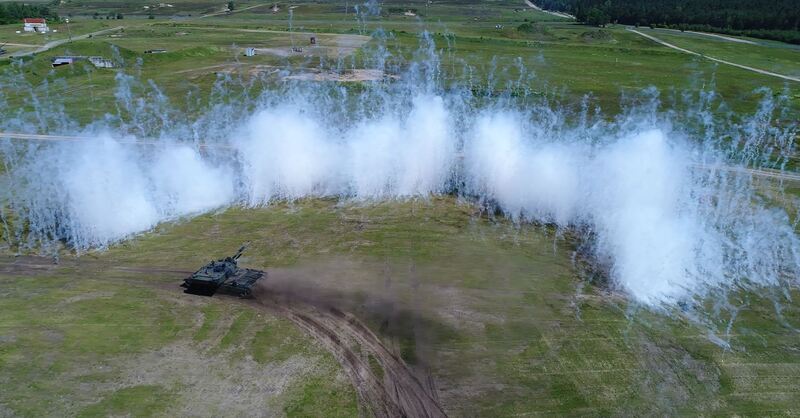

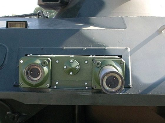

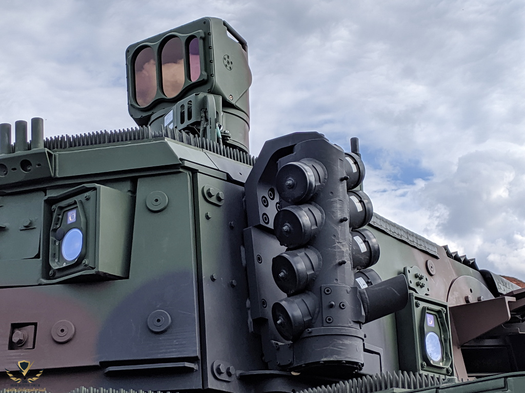

نظـــــــام القتـــــــل السهـــــــل الألمانـــــــي MUSS
timthumb.php
منظومات القتل السهل soft kill جلبت الانتباه إليها خلال سبعينات وثمانينيات القرن الماضي. هي لم تصمم للإضرار أو تحطيم القذائف المعادية المهددة للعربات الصديقة، لكن فقط حرفها عن مسارها وجعلها تخطئ أهدافها miss targets. إذ تقوم هذه الأنظمة بالتشويش على القذائف المهاجمة باستخدام إجراءات إرباك الإشارات الكهرومغناطيسية بالإضافة لاستخدام وسائل الحجب والإخفاء ومشوشات الليزر أو الإشعاع تحت الأحمر وحتى الفخاخ الخداعية decoys، دون العمل على تدمير أو إعطاب الذخيرة المهاجمة بشكل مباشر (مبدأ عملها مشابه لعمل الإجراءات الإلكترونية المضادة ECM في الطائرات المقاتلة).
نظام قتل سهل بوشر العمل على تطويره منتصف التسعينات من قبل شركتي EADS وKMW الألمانية وحمل التعيين MUSS (اختصار نظام الحماية الذاتي متعدد الوظائف). هذا التطوير الذي يتراوح وزنه ما بين 65 إلى 160 كلغم اعتماداً على التجهيزات والتطبيق، صمم خصيصاً لحماية العربات العسكرية من القذائف الموجهة المضادة للدبابات المنطلقة من الجو أو الأرض وأختبر بنجاح على الدبابة الألمانية Leopard 2A5 في سبتمبر العام 2003 (تم تبنيه أولاً على عربة المشاة القتالية نوع Puma العام 2015).
وإضافة لمجسات التحذير الليزرية التي تنذر الطاقم من إضاءة عربتهم بشعاع الليزر، النظام مزود بمستقبلات تحذير من الصواريخ المعادية، التي هي عبارة عن مجسات كشف بصرية سلبية optical sensors. هذه المجسات تتضمن في تركيبها مرشحات ومعالج إشارات متكامل، وهي قادرة على رصد الإشعاعات فوق البنفسجية ultraviolet emissions الصادرة عن عادم محرك الصاروخ المهاجم وبالتالي إنذار المشوشات تحت الحمراء لمباشرة العمل أو القيام بإجراء مضاد آخر (الإشعاع فوق البنفسجي هو جزء من الطيف الكهرومغناطيسي الذي يقع بين الأشعة السينية والضوء المرئي، وطول موجاته يبدأ من 10 نانومتر وحتى 400 نانومتر).
مجسات الكشف البصرية في المنظومة MUSS هي نسخة محسنة من تطوير شركة EADS التي سبق لها تطوير منظومة مماثلة تحمل التعيين AN/AAR-60، كانت قد استخدمت من قبل على طائرات F-16 المقاتلة ومروحيات Black Hawk وغيرها من الطائرات للتحذير من الصواريخ المقتربة بعد كشف الإشعاعات فوق البنفسجية الصادرة عن نفاث عادم الصاروخ المهاجم exhaust plume وتحديد زاوية الهجوم والأولوية، ليبدأ النظام بعد ذلك إجراءه المضاد المناسب وتحذير الطيار للقيام بمناورة مراوغة ضرورية (النظام مصمم لاكتشاف تهديدات القذيفة المحتملة من مسافة بعيدة نسبياً لتوفير زمن تحذيري أقصى مع تخفيض فعال للإنذارات الكاذبة false alarms).
لقد صمم الحاسوب المركزي للنظام MUSS لكي يعمل مباشرة عند اكتشاف التهديد المعادي مع زمن استجابة مقدر بنحو 1-1.5 ثانية، وهو قادر على معالجة بحدود أربع تهديدات معادية دفعة واحدة. فعندما تكتشف المجسات قذيفة قادمة أو شعاع ليزري مصوب نحو العربة، ينشط الحاسوب الإجراءات المضادة ويطلقها بشكل آلي (يتحصل النظام على ما مجموعه 16 قاذفة مصعدة في تركيبين، كل منها يتضمن عدد ثمان قاذفات إطلاق). قائمة الإجراءات المضادة يمكن أن تشمل تنشيط حجابات الدخان smoke-screens، أو تشغيل المشوشات وبالتالي توجيه فيض من الإشعاع تحت الأحمر باتجاه منصة إطلاق الصاروخ المعادي بغرض التداخل والتشويش، أو إطلاق شعلات ضوئية تحت الحمراء أو حتى إجراء ناري مضاد.

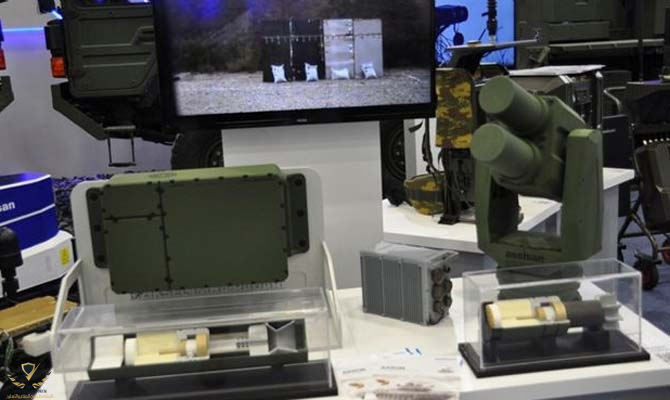

النظام التركي -PULAT-
433860
PULAT ، نظام الحماية النشط من شركة أسيلسان التركية.
يكتشف النظام PULAT القذائف أو الصواريخ المضادة للدبابات التي تقترب من المنصة المحميمة باستخدام راداره عالي التقنية ، ثم يقوم بتعطيل التهديد في النطاق الأمثل من المنصة باستخدام طريقة القتل الصعب Hard-Kill.
يوفر PULAT حماية كاملة بمقدار 360 درجة ، اعتمادًا على وضع الوحدات على المنصة ، ضد الصواريخ الموجهة المضادة للدبابات (ATGM). PULAT فعال في كل من الحرب غير المتكافئة وبيئة العمليات لدبابات القتال الرئيسية. يمكن لـ PULAT أيضًا التعامل مع تهديدات متعددة بشكل فعال في نفس الوقت نتيجة لبنيته الموزعة.
يمكن تكييف PULAT مع المركبات المدرعة المختلفة عن طريق تغيير حل النظام المعياري والموزع.

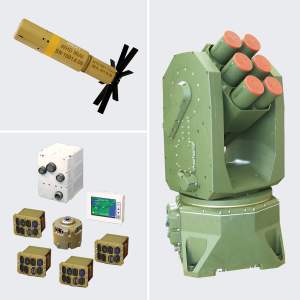

مكونات النظام؛
وحدة مكافحة التهديد
الذخيرة المضادة للتهديد
رادار عالي التقنية
وحدة توزيع الطاقة
لوحة التحكم
ميزات النظام؛
قدرة القتل الصعب
حماية كاملة بزاوية 360 درجة اعتمادًا على موضع الوحدة • تعمل بكامل طاقتها في ظروف بيئية قاسية مثل الغبار والطين والمطر والثلج والضباب نتيجة لطريقة كشف الرادار
فعال ضد التهديدات منخفضة المدى المضادة للدبابات في الحرب غير المتكافئة
يعمل بكامل طاقته ضد التهديدات المتزامنة المتعددة
القدرة على التكامل مع المركبات المدرعة المختلفة

يستخدم النظام Iron Curtain رادارًا لاكتشاف المقذوفات الواردة. عندما تقترب المقذوفات من مسافة قريبة ، يقوم المستشعر البصري بتتبعها في حدود 1 سم (0.39 بوصة) من الدقة لتحديد نقطة الهدف وتحديد الإجراء المضاد الباليستي لإطلاقه. يعمل الإجراء المضاد على حرق رأس RPG الحربي دون تفجيره ، تاركًا الطلقة ترتد عن جانب العربة. نظرًا لتصميمه الذي يشبه الرفوف ، يمكن تعديل النظام لحماية أي سطح تقريبًا ، من جوانب العربة إلى الحماية الشاملة ، بما في ذلك البرج.
تدعي شركة Artis أنه يمكن تحسين نظام Iron Curtain للحماية من "التهديدات الأكثر تحديًا" مثل قاذفات القنابل اليدوية متعددة الأغراض RPG-29 و RPG-32 "هاشم" ، والتي تستخدم رؤوسًا حربية ترادفية لاختراق الدبابات ذات الدروع التفاعلية المتفجرة. كما أن النظام قادرة على الدفاع ضد ATGM (الصواريخ الموجهة المضادة للدبابات).
النظام ، الذي بدأ في عام 2005 كبرنامج DARPA ، قادر على هزيمة التهديدات حتى لو تم إطلاقها من مسافة قريبة للغاية. لقد خضعت لاختبارات أمان كبيرة ، بما في ذلك اختبار درجة الحرارة والصدمات ، وتمت الموافقة على بنية برمجياته من قبل عملية مراجعة سلامة الأسلحة للخدمات المشتركة للجيش الأمريكي. ينطلق الإجراء المضاد مباشرة لأسفل أو لأعلى ، مما يؤدي إلى تحييد التهديد القادم داخل بوصات من العربة وبالتالي فصل النظام عن العديد من الأنظمة الأخرى التي تعترض التهديدات على بعد عدة أمتار ، مما يؤدي إلى الحد الأدنى من مخاطر الأضرار الجانبية للقوات أو المدنيين المتوجدين قرب العربة.
الرادار :
تم تصميم Iron Curtain ليكون نظاما معياريا للغاية ، ولا يحتاج رادار النظام إلى تتبع التهديد ؛ وبالتالي ، يكفي استخدام رادار غير مكلف نسبيًا. حتى الآن ، تم دمج رادارين في الستارة الحديدية: رادار موستانج الذي طورته مجموعة موستانج تكنولوجي في بلانو ، تكساس ورادار RPS-10 الذي صنعته شركة RADA Electronic Industries.
المركبات التي تستخدم النظام :
حتى الآن ، تم دمج النظام في أربع مركبات أرضية في عام 2016 ، تم اختيار الستار الحديدي في Stryker التابعة للجيش الأمريكي. ومع ذلك ، في أغسطس 2018 قرر الجيش عدم الاستمرار في تأهيل الستار الحديدي على Stryker.
تم دمج الستار الحديدي في مركبة القتال التابعة للجيش MATV وعربة همفي.
بالإضافة إلى ذلك ، صممت شركة General Dynamics Land Systems النظام للتكامل مع LAV III.
سمات الستار الحديدي :
• يهزم مجموعة واسعة من التهديدات
• حد أدنى من الأضرار الجانبية
• حد أدنى من معدل الإنذار الخاطئ
• متعدد الطلقات
• تغطية 360 درجة
• تكلفة منخفضة ، طاقة منخفضة وخفيف الوزن
• يتم دمجها في مركبة MRAP All Terrain
النظام خفيف الوزن ومنخفض التكلفة ويحتل أدنى مساحة داخلية. يعمل الإجراء المضاد بالقرب من العربة مما يؤدي إلى انخفاض الأضرار الجانبية. يؤدي استخدام أجهزة استشعار مستقلة - ضوئية ورادارية - إلى الحد الأدنى من معدل الإنذار الخاطئ.
إن قدرة Iron Curtain على تصنيف الأهداف ، جنبًا إلى جنب مع مجموعة الإجراءات المضادة ، تمكنه من التعامل بكفاءة مع التهديدات الجديدة والناشئة ، وعادة ما يكون ذلك بدون أي شيء أكثر من تغيير البرامج. مع الإدخال السريع للتهديدات الجديدة ، تتيح هذه المرونة تعديل الستار الحديدي.
اعتقد ان هذا النظام لم يثبت كفائته حيث اعتمد الجيش الامريكي التروفي كحل مؤقت لحين تطوير نظام افض

Akkor-Pulat - نظام حماية تركي نشط يعتمد على Zaslin-L. الاختلاف عن Zaslin-L هو أنه مصمم كوحدة معيارية يمكن التخلص منها أخف وزنًا وأسهل في التكامل.
يظهر المستشعر الخاص بـ Zaslon الأوكراني على BTR-80 APC.
