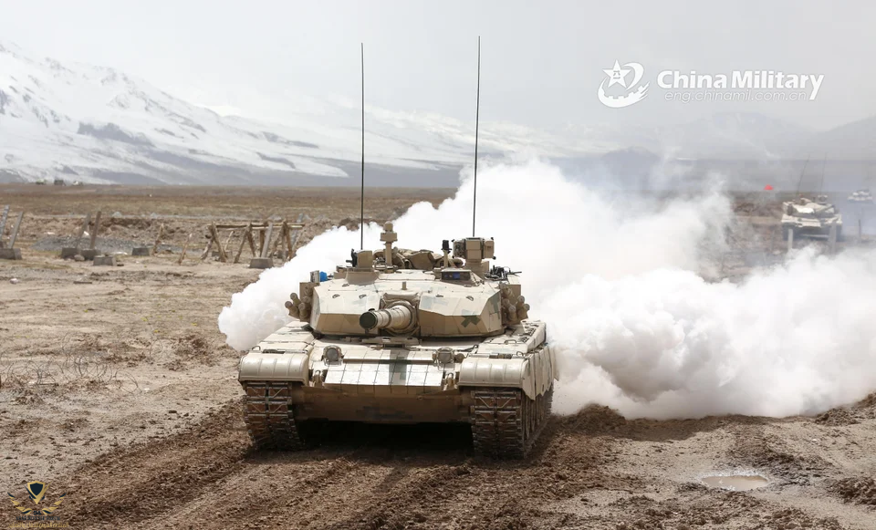

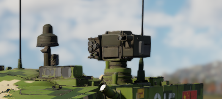

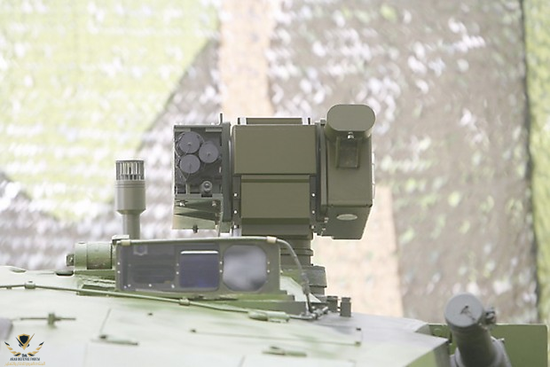

أسلحة ليزر تكتيكية طورت من قبل دول أخرى لصالح عرباتها القتالية، أبرزها جمهورية الصين الشعبية التي طورت منظومة إجراءات مضادة حملت التعيين JD-3 للتشويش والإعماء البصري، ثبتت على أسقف أبراج الدبابات من طراز Type 98 وType 99 (الخبرات المتراكمة لدى الصينيين والتي بدأت منذ ستينات القرن الماضي أتاحت تطوير نحو 78 سلاح ليزري بمواصفات ومهام مختلفة). هذا التجهيز في الحقيقة يعتبر عملاً مميزاً وفريداً بالنسبة لدبابات المعركة الرئيسة الحالية. فعلى خلاف الأنظمة النشطة للدفاع عن النفس، كتلك التي اختبرتها الدبابات الروسية على مدى الزمن مثل Drozd، Drozd-2، Arena والتي تطلق ذخيرتها الوقائية لتحطيم المقذوفات القادمة باتجاه الدبابات، فإن النظام الصيني يستخدم شعاع ليزر عالي الطاقة لقمع وإخماد منظومات العدو الكهروبصرية بشكل مباشر.
النظام الصيني JD-3 يضم في تركيبه حاسوب سيطرة مع معالج دقيق، آلة تصوير حرارية، محدد مدى ليزري، مجس أو كاشف إشعاع ليزري (أو ببساطة مستقبل تحذير ليزري LWR) وأخيراً مرسلة ليزرية مع أداة تصويب تلقائية باتجاه أنظمة الإضاءة والتعيين الليزرية المعادية، بما في ذلك منصات توجيه الصواريخ المضادة للدبابات الموجهة ليزرياً. كاشف الإشعاع الليزري هو عبارة عن تجهيز على هيئة سارية منصبة على قمة سقف البرج، تحديداً إلى الخلف من فتحة قائد الدبابة. هذه السارية تضم إلى رأسها قبة أشبه برأس الفطر mushroom head مع آلة تصوير مخفية للأعلى منها قابلة للدوران. الدور الرئيس لهذه القبة يتركز على اكتشاف الإضاءة الليزرية المعادية ضمن قطاع أفقي حتى 360 درجة، وبالتالي تحذير الطاقم بأن دبابتهم أصبحت عرضة للهجوم أو أن صاروخ موجه ليزرياً يقترب منها لتفعل الإجراءات المضادة بعد ذلك.
أما بالنسبة لأداة التصويب التلقائية والتي تكون على هيئة علبة أو صندوق box shaped، مثبته إلى الخلف من فتحة الرامي، فهذه تستعين بسلاح ليزري للدفاع الذاتي LSDW. هذا السلاح يطلق شعاع ليزري عالي الطاقة يوجه نحو مصدر الإضاءة المعادية وذلك بهدف غمر التجهيز البصري الخاص بالنظام أو إعماء المشغل البشري. أثناء الاستخدام العملياتي،
النظام يلجأ لنمطي عمل رئيسين، الأول هو النمط السلبي passive mode أو وضع الطاقة المخفضة low power الذي يستعمل في الاتجاه العام للتهديد في أسلوب بحث مصمم لتحديد مكان بصريات الهدف المعادي. وعند رصد الهدف والإطباق عليه، يتحول الليزر وينتقل إلى النمط النشط active mode أو وضع الطاقة العالي high power المعد لهزيمة ودحر الهدف بإعماء المشغل أو التشويش على دوائر تجهيزه الكهروبصري electro-optical circuits وفق آلية الإشباع والإغراق بالإشعاع الليزري (الأدوات الكهروبصرية، مثل محددات المدى الليزرية، أنظمة الرؤية الليلية، أنظمة التصوير تحت الحمراء، الخ ستكون مستهدفة بشعاع الليزر عالي الطاقة).

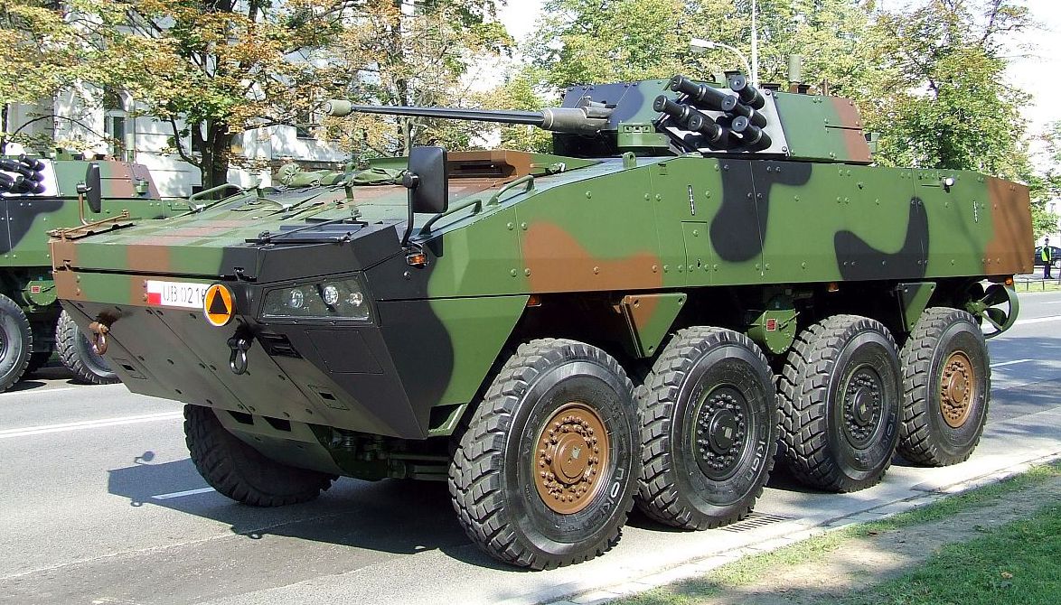

Obra-3 نظام لمركبة أو منشأة عسكرية ، يكتشف إشعاع الليزر من جهاز تحديد المدى أو الليزر الذي يوجه صاروخًا. تم تطوير النظام في Bumar PCO ويستخدم في مركبات KTO Rosomak و Anders و PT-91 Twardy.
يتكون النظام من 4 إلى 8 انظمة كشف ولوحة تشغيل واحدة أو اثنتين وكتلة إلكترونية. النظام متصل بقاذفة قنابل دخان. يمكنه وضع حاجز دخان في الوضع التلقائي أو شبه التلقائي أو اليدوي. يوفر Obra-3 الكشف عن الإشعاع في نطاق الطول الموجي من 0.6 ميكرومتر إلى 11 ميكرومتر ، ويشير إلى الاتجاه الحالي للإشعاع (الإشارات الضوئية والصوتية) ، ونوع الحزمة ، والوقت من بداية الإشعاع. يتعرف النظام على شعاع الليزر المنعكس من جهاز تحديد المدى الخاص بالعربة لتجنب الإنذارات الكاذبة.
النظام قادر على تحديث الاتجاه الذي يأتي منه الإشعاع ، مع مراعاة حركة العربة أو برجها ، ويزيل الإشعاع المنعكس ويتيح الاتصال بنظام التحكم في النيران أو أنظمة المركبات الأخرى.

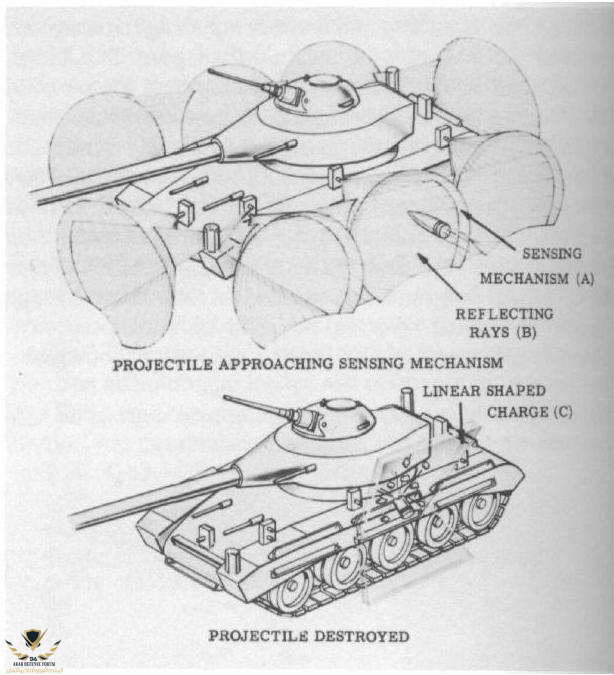

رغم أن بداية منظومات الحماية النشطة اقترحت أولاً في ألمانيا العام 1960 حيث سجلت براءة الاختراع الأولى، إلا أن العمل التجريبي الجاد نفذ في الولايات المتحدة بداية الستينات، عندما عملت إحدى أهم مؤسسات البحث العسكري المتخصصة التي تدعى "بايكاتيني أرسنال" Picatinny Arsenal في شمال نيوجيرسي، على تطوير منظومة حماية نشطة للدبابات تعتمد في عملها على رادار دوبلر Doppler radar لاكتشاف القذائف المقتربة وحساب سرعتها لتحديد اللحظة والفرصة الملائمة للإطباق عليها وتدميرها قبل أن تضرب هي الهدف.
نظام الحماية النشط الأمريكي الذي حمل التعيين "أداة نقطة الانطلاق" Dash-Dot Device، أستخدم تأثير دوبلر لقياس سرعة الأهداف التي تكشفها التغطية الاتجاهية للهوائي، حيث يرسل هوائي رادار دوبلر موجة مستمرة بتردد ثابت، ويستخدم الهوائي نفسه في كلتا عمليتي الإرسال والاستقبال. وعندما تصطدم الموجة المرسلة بهدف مقترب من الرادار، فإن الموجات تنعكس عند تردد أعلى من التردد المرسل. وعندما يكون الهدف مبتعداً عن هوائي الرادار، فإن الموجة المرتدة تصبح ذات تردد أقل. وكلما كان الهدف أسرع في أي من الاتجاهين كان الفرق أكبر بين تردد الموجة المرسلة وتردد الموجة المنعكسة. وبقياس الفرق في التردد، يحدد رادار دوبلر سرعة الهدف قيد التتبع.
فكرة الاعتراض الخاصة بالنظام كانت قائمة على إطلاق شحنة متشظية fragments باتجاه مسار المقذوف لتحطيمه أو حرفة عن مساره على أقل تقدير، قبل أن تبلغ رأسه الحربية ذات الشحنة المشكلة جسم الهدف. الرادار كان القاعدة المقترحة كثيراً لاكتشاف القذائف المهاجمة، وتم تثبيت إحدى هذه الأنظمة بالفعل بداية الستينات على دبابة M60 بقصد الاختبار.
على أية حال، استخدام الرادار في منظومات الحماية النشطة للدبابات عرض في بداياته بعض النواقص والإخفاقات، أحدها صعوبة اكتشاف القذائف تجاه خلفية من الضوضاء وتداخل الإشارات التي تتولد متى ما الرادار كان مستخدم بالقرب من مستوى سطح الأرض. أنظمة الرادار بطبيعتها هي أيضاً نشطة active، مما يعني سهولة كشف العربات التي تحملها من قبل العدو.

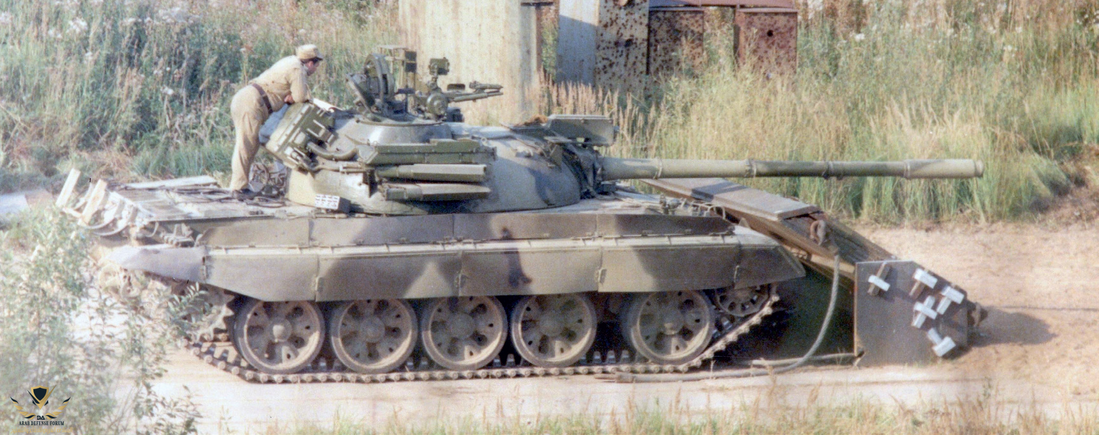

منظومة كهروبصرية electro-optical يفترض أن تساعد على اعتراض القذائف المضادة للدبابات الموجهة سلكياً بالتشويش عليها وهي في طريقها للهدف. فلقد جهزت العديد من الدبابات العراقية التي شاركت في حرب الخليج الأولى (أغلب الدبابات T-72M1/أسد بابل التي في خدمة الجيش العراقي جهزت بهذه الأداة بين عامي 1990 و1991) بأداة هي عبارة عن منظومة كهروبصرية للتشويش والإرباك electro-optical dazzler، مشابهه في فكرة عملها للمنظومة السوفييتية "شتورا" Shtora.
هذا التجهيز قدم للعراقيين على الأرجح من قبل مجهز أجنبي من المحتمل أنه الصين. المنظومة العراقية كانت عبارة عن مصباح زينون كبير الحجم مثبت للخارج على يسار برج الدبابة T-72، يعمل على استهداف القذائف المضادة للدبابات الموجهة سلكياً مثل TOW وMilan وHOT وإرباك عملها قبل ارتطامها بالهدف. حيث تتولى المنظومة ارسال إشعاع تحت الأحمر يضاهي ذلك المرسل للصاروخ من وحدة التعقب البصرية لمنصة إطلاق الصاروخ، وبالتالي ارباك توجيه الصاروخ.

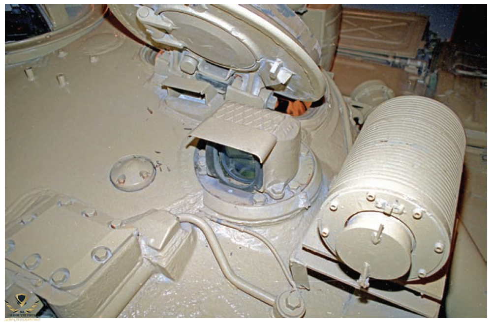

صورة أخرى أكثر وضوح للنظام العراقي للتشويش على الصواريخ الموجهه سلكياً !!
هل يوجد معلومات عن اداظ المنظومه

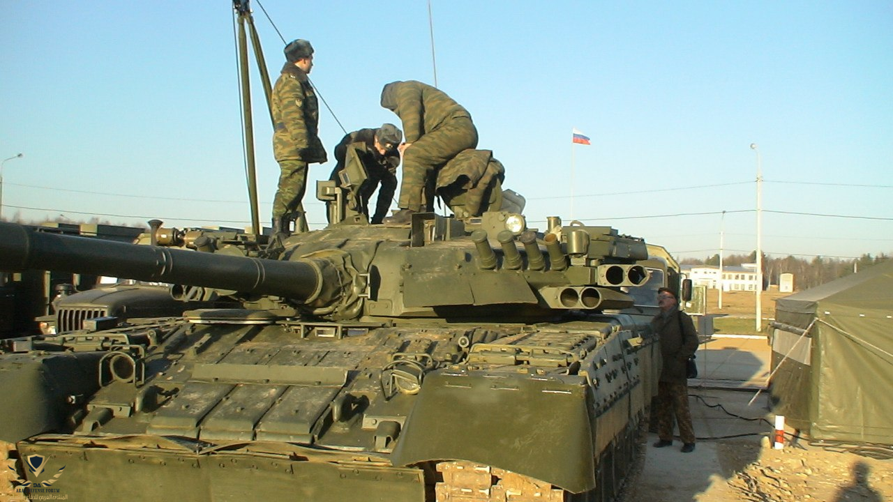

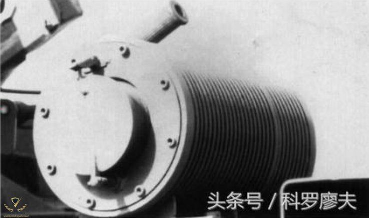

النظام Drozd

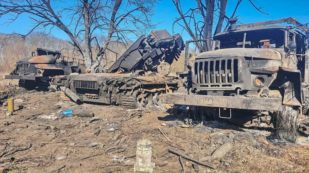

صورة نادرة لإختبارات النظام في أرض كوبينكا Kubinka !!! وللأسفل صورتين للنظام وهو مثبت على دبابات روسية خلال المشاركة في الحرب الأوكرانية، واحدة زمن التجهيز والأخرى بعد أن دمرت !!!!!
A @anwaralsharrad

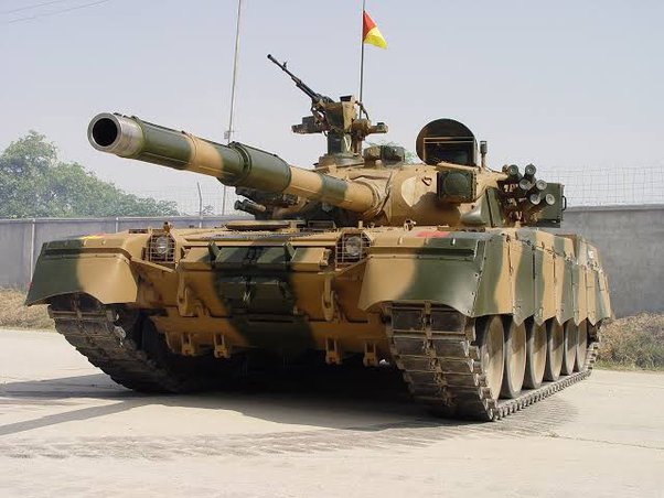

صورة للنظام الباكستاني varta
لا تتوفر حوله معلومات.
main-qimg-3336db7e1a6dd29ac12529d6865a2774-lq
حصلت على بعض المعلومات عنه، هو نظام أوكراني ينتج بترخيص في باكستان وهو بدوره نسخة عن الشتورا الروسي !!

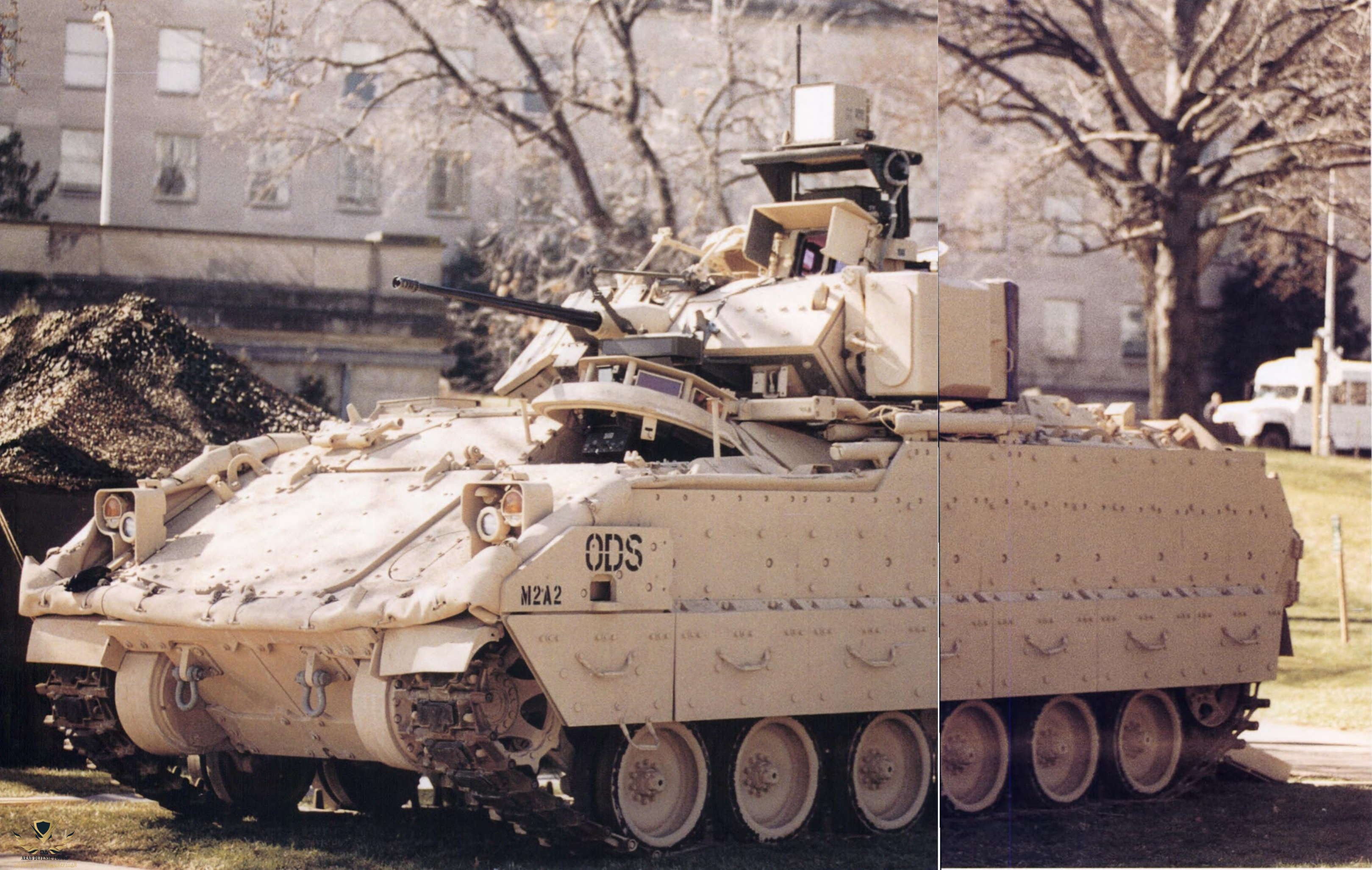

أسلحـة الإعمـاء الليزريـة.. النظـام الأمريكـي النظـام AN/VLQ-7

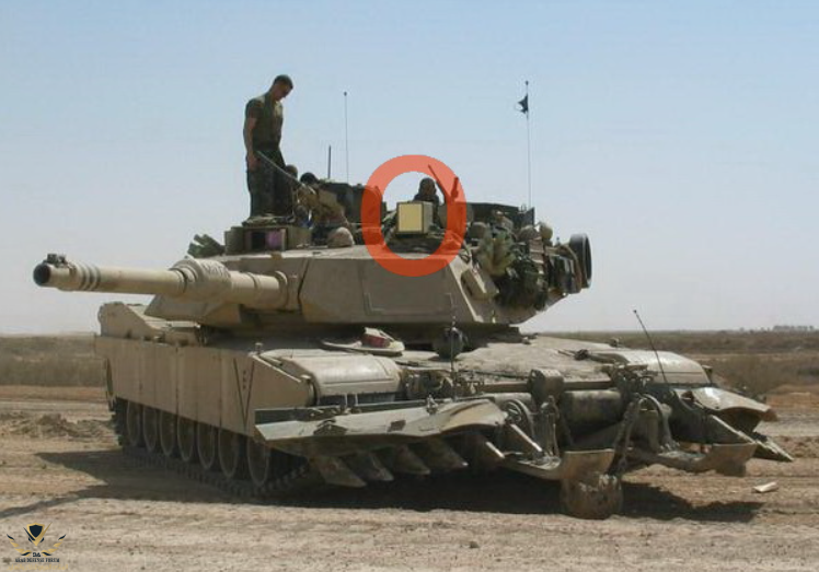

النظام AN/VLQ-7 هو أحد أسلحة الليزر الأمريكية التكتيكية الأكثر شهرة ويحمل التعيين "ستينغراي" Stingray وتعني اللاسع. هذا السلاح عبارة عن نظام كهروبصري للإجراءات المضادة (سلاح إعماء ليزري laser blinding weaponry) طور في الثمانينات من قبل شركتي مارتين ماريتا ومجموعة صواريخ أورلاندو، وتم نشر نسختين منه على عربتي Bradley في المملكة العربية السعودية خلال حرب الخليج العام 1991، لكنه كما يؤكد الجيش الأمريكي لم يستخدم في العمليات بسبب قصر مدة النزاع.
النظام ستينغراي ثبت ودمج على برج العربة القتالية برادلي بقصد حمايتها من أنظمة التعيين والتحديد الليزرية المباشرة وغيرها من أجهزة التعقب، بما في ذلك الأدوات البصرية مثل المناظير المكبرة ذات العدستين Binoculars ومناظير الأفق periscopes وغيرها من أدوات الرؤية. فهو مصمم لكشف وتعقب ومواجهة التجهيزات البصرية والكهروبصرية على المنصات الأرضية وتلك المحمولة جواً على مديات مفيدة في ساحة المعركة.
بلغ إجمالي وزن نظام ستينغراي نحو 159 كلغم، وكان باستطاعته اكتساب واستملاك الأهداف باستعمال خاصية يطلق عليه اصطلاحاً "تأثير عين القطط" cat's-eye effect أو تأثير الانعكاس البصري على جسم ما. هو يستعين في عمله بليزر نيوديوم ياغ Nd:YAG مضاعف الترددات مع طاقة خرج لنحو 100 ميغا جول، قادر على تحطيم وإعطاب الأجهزة الكهروبصرية العسكرية من مسافة 8 كلم، بالإضافة إلى الإضرار وإتلاف عيون البشر من مسافات أعظم من ذلك.
إذ يقوم السلاح ستينغراي ابتداء بمسح المنطقة بنمط الرؤية الواسع والبحث عن المجسات المعادية بالاستعانة بشعاع ليزري منخفض الطاقة قريب من طيف الإشعاع تحت الأحمر infrared spectrum، وتحديداً بواسطة ليزر حالة صلبة من النيوديوم ياغ مع تقنية العين الآمنة أو Eye-safe Laser (بمعنى استخدام تصميم آمن لتطبيق الليزر، الذي يقلل من خطر حوادث الليزر خصوصا تلك المتعلقة بإصابات العين).
وبعد رصد الانعكاس عن هدف ما، يبدأ الهجوم بتحرير نبضة ليزرية أكثر طاقة وقوة. إن ارتداد جزء ولو قليل من الضوء المتراجع أو الممتنع عن الدخول إلى الأداة البصرية المعادية التي تتولى التعقب، سيحفز ويزيد بشكل آني وفوري من مستوى طاقة الليزر laser energy الصادرة عن نظام الإطلاق، ومن ثم تحدث زيادة في التحميل أو التشويش على المجس أو الأداة المستهدفة. فمع الانتقال لمرحلة الهجوم والاعتراض، يتولى نظام ستينغراي إنارة الهدف المرصود وإطلاق نبضة قوية stronger pulse من شعاع الليزر الضيق عالي الطاقة باتجاهه، الذي على أقل تقدير سيعمي أي فرد ينظر خلال عدساته البصرية.
