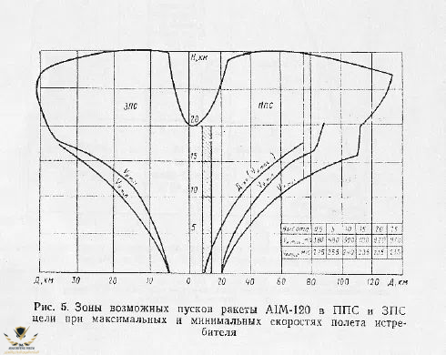

متغيرات AIM-120C7 و AIM-120D من AMRAAM المستخدمة من قبل تايفون سلاح الجو الملكي تفوق بشكل كبير MICA ، على الرغم من أنها تفتر الى متغير بخاصية IR للاشتباك بشكل سلبي من خارج مجال الرؤية BVR.
من الجهة الاخرى كلا متغيري AMRAAM يتمتعان بقدرات توجيه متقدمة حتى من خارج الطائرة للسماح بالتعاون مع طائرة أخرى في الوضع النشط.

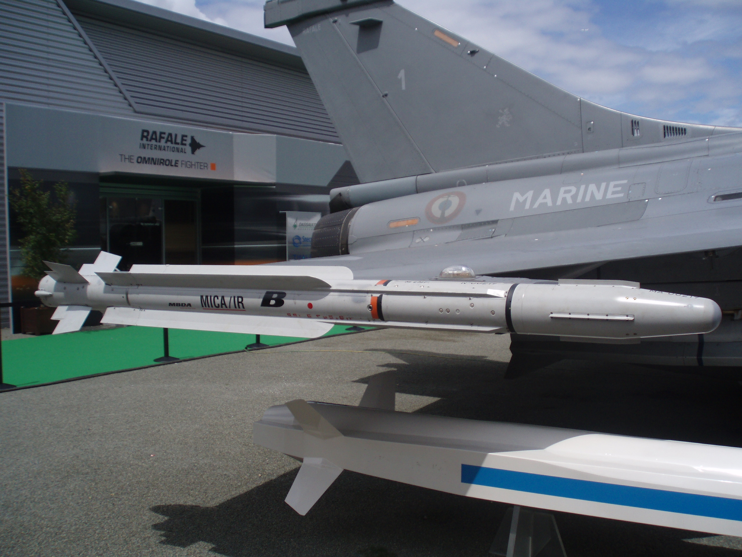

ASRAAM / IRIS-T مقابل MICA
تمتلك صورايخ MICA نطاقًا أعلى قليلاً من ASRAAM ومدى أعلى بكثير من IRIS-T. كلها صواريخ شديدة الرشاقة و الفتاك في اشتباك النطاق المرئي WVR ، حيث تتميز IRIS-T بالخفة في القتال التلاحمي، يتمتع ASRAAM بأداء أفضل خارج القتال التلاحمي و MICA يتمتع بمدى أفضل.
عدم وجود جهاز تصويب مثبت على خوذة الرافال حتى المعيار القطري يعني أنه من الناحية العملية قد يكون مستخدمو التايفون قادرين استخدام افضل لصورايخ IRIS-T أو ASRAAM في القتال ضمن المدى المرئي WVR.

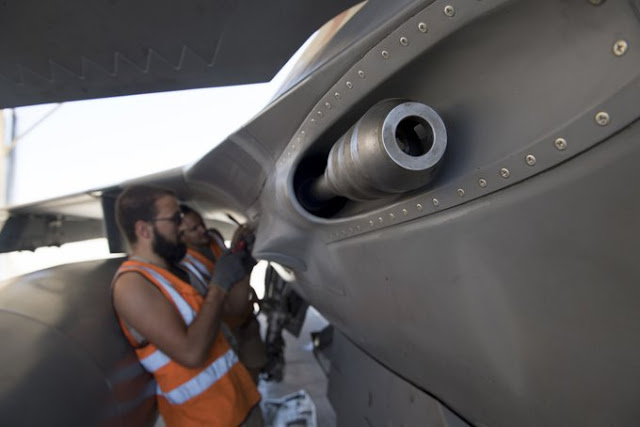

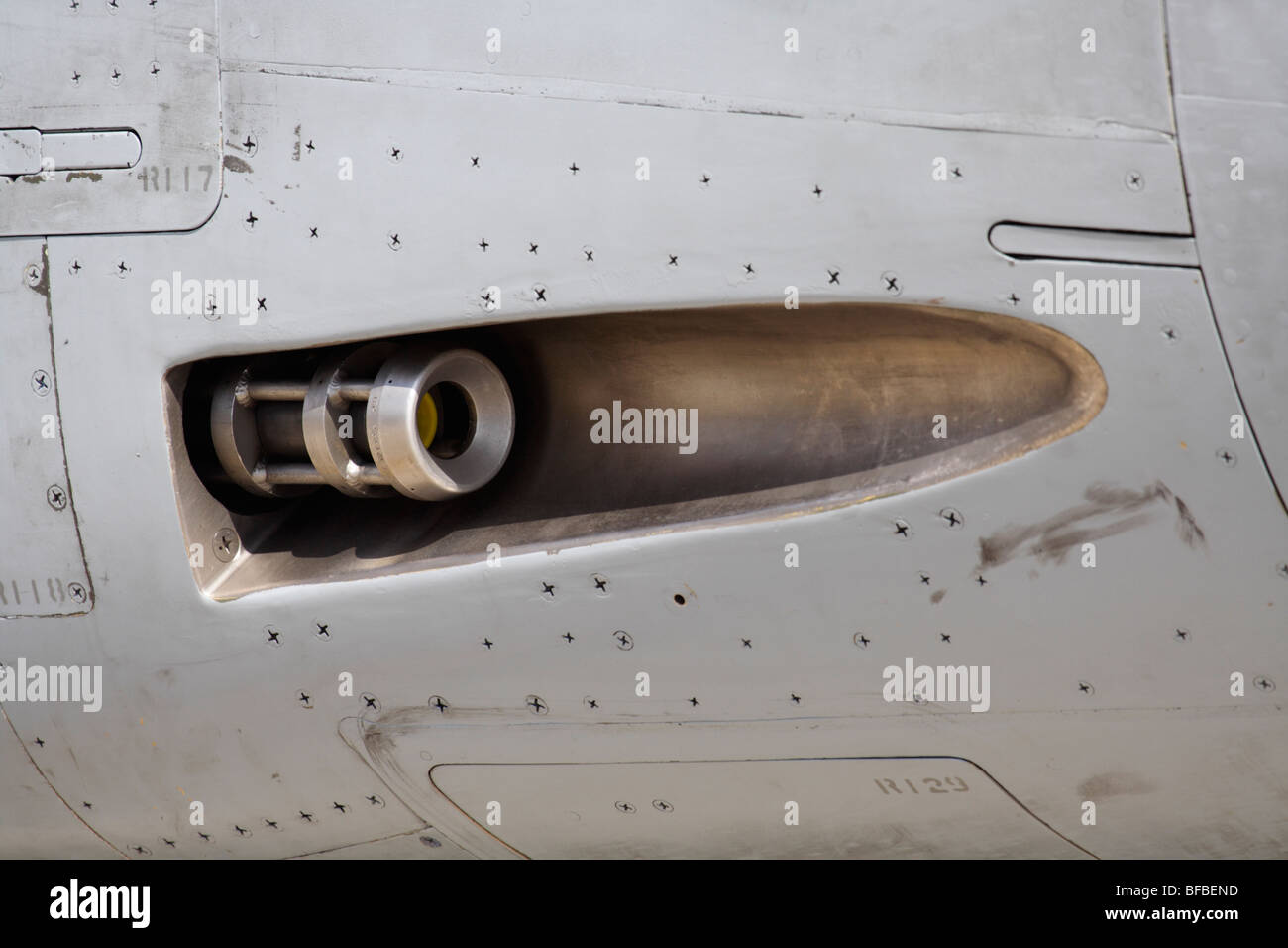

BK27 مقابل مدفع GIAT
يتميز كلا المدفعين بمعدلات إطلاق نار عالية. يتمتع المدفع GIAT الخاص بالمقاتلة رافال بميزة أقصى معدل إطلاق ممكنة (2500 طلقة في الدقيقة مقابل 1700 طلقة في الدقيقة للتايفون) على الرغم من أنه من الناحية العملية ، من المحتمل أن يطلق كلاهما بمعدلات مماثلة للاستخدام الجوي أو جو-أرض لتحقيق أفضل استخدام للذخيرة المحدودة للغاية (125 طلقة رافال مقابل 150 تايفون). كمدافع رشاش يصل كلاهما إلى أقصى معدل إطلاق لهما على الفور تقريبًا. يتميز BK27 الخاص بالتايفون بسرعة اطلاق وخصائص باليستية أفضل قليلاً بينما يتمتع GIAT بتأثير تدمري أفضل قليلاً.
من الناحية العملية ، لا يوجد خيار كبير بينهما.
ايضا الـ ASRAAM غير معلوم مداه الحقيقي فبينما مداه الرسمي يزيد عن 25كم الا ان بعض المصادر ترجح مداه الى 50كم .. ومن وجهة نظري هذا منطقي جدًا .. فصاروخ CAMM المطور من ASRAAM ويملك نفس القطر مع زيادة 30سم في الطول .. يملك مدى فعال 25كم من منصة ارضية .. لو صح القياس على الامرام .. فهذا المدى قد يكون مضاعف مرة او مرتين او ثلاث مرات

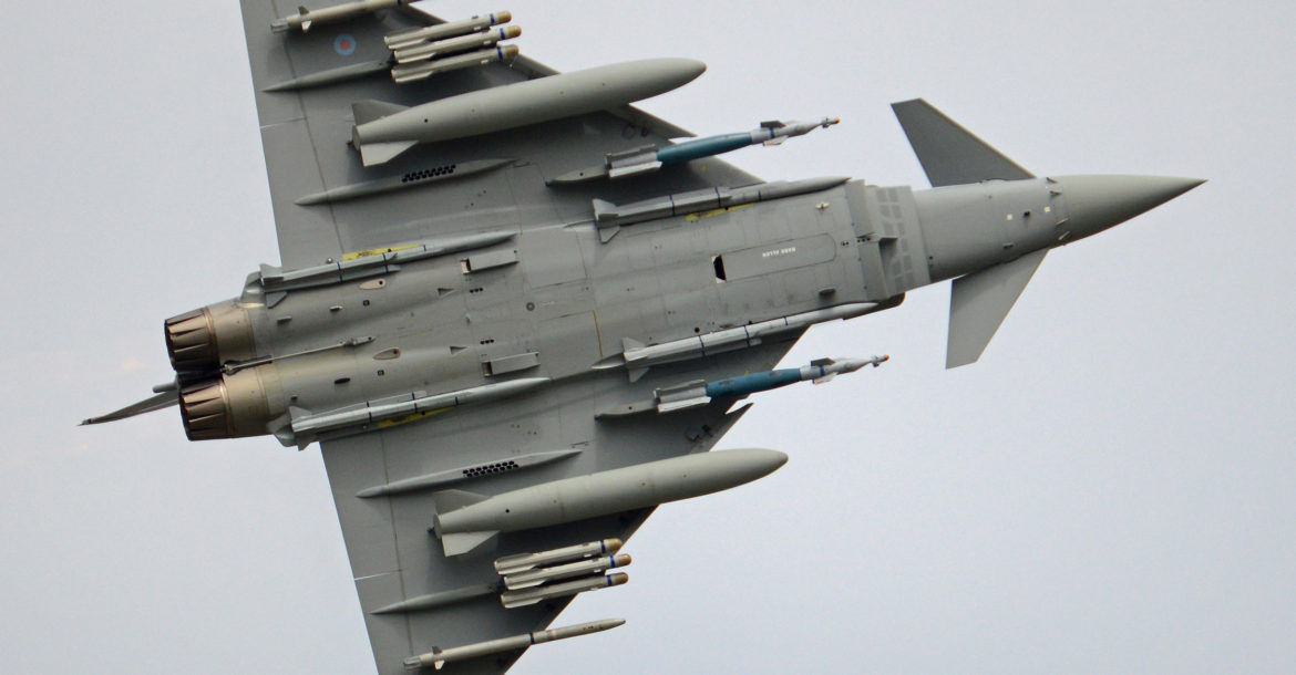

على العكس عادة ماتحمل 4 صواريخ مع امكانية حمل 6 صواريخ ميتيور بالاضافة لصاروخين ASRAAM
