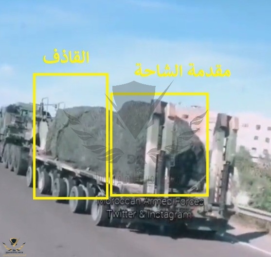

ادا صحت اخبار تعاقدنا على راجمات Puls
فقد لا تكون راجمة عادية 🤔
ادا بالفعل هده الصورة للراجمة PULSمشاهدة المرفق 524583
