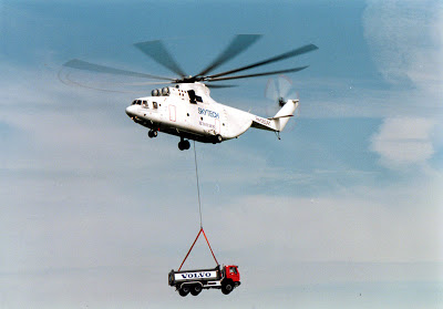

يمكن للمروحية نقل العتاد الثقيل بواسطة نقطتي رفع أسفل المروحية مربوطة برافعتين .

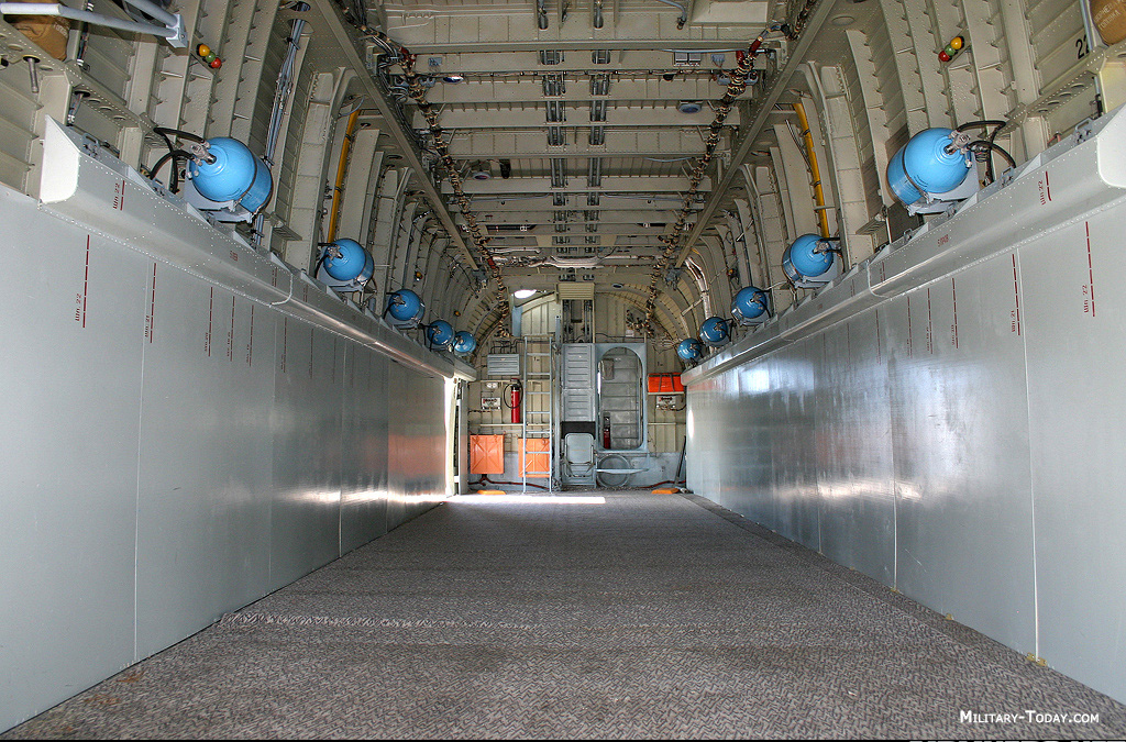

تتوفر المروحية على الات تصوير داخل مقصورة الشحن وتحت العربة لمراقبة الحمولة مع اجهزة إطفاء للنيران .

بواسطة الرفع " حمولة متدلية " : 20000 .

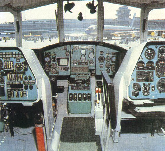

صورة لقمرة القيادة :

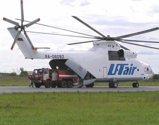

وهذه صورة لهذه المروحية الروسية العملاقة MI-26 تنقل مروحية اخرى اظنها الأمريكية تشينوك !! :

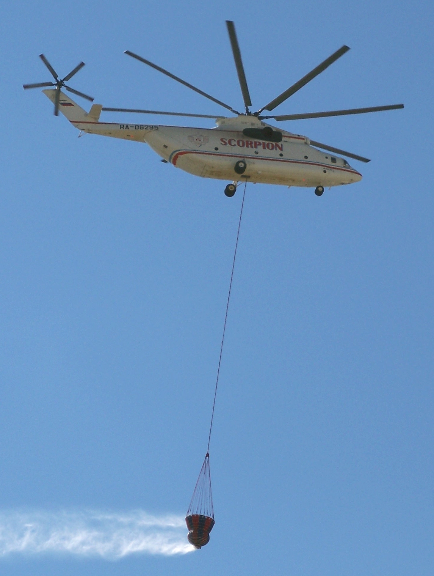

وتتميز مروحية "مي 26 " بقدرتها على نقل حمولات ثقيلة تصل الى عشرين طنا. كما تُستخدم في عمليات إخلاء المتضررين ونقل المساعدات الإنسانية والمعدات الثقيلة ، بالإضافة الىالمشاركة في نصب الهياكل الهندسية الضخمة وإطفاء حرائق الغابات.​

مي 26tp : مكافحة الحرائق (pozharnyi) النسخه التي ظهرت في عام 1994 ، مع الدبابات الداخلية قادرة على الاستغناء عن ما يصل الى 15000 لترااو 17260 لترا من الماء من معلق من اسفل vsu - 15 دلو -8000 الحاويات. ويمكن ملء خزانات على ارض الواقع باستخدام مضخات 3000 لتر / دقيقة من الناتج. النموذج الاولي لجمهورية ارمينيا - 06183 تشغلها rostvertol. واحد سلمت الى فوج اطفاء موسكو في 19 اب / اغسطس 1999.

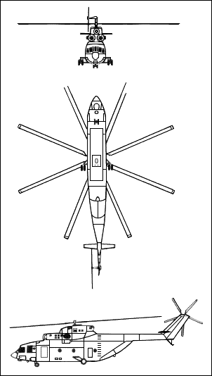

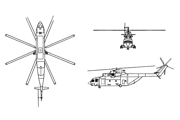

مخطط الطائرة
صورة الطائرة من الداخل
