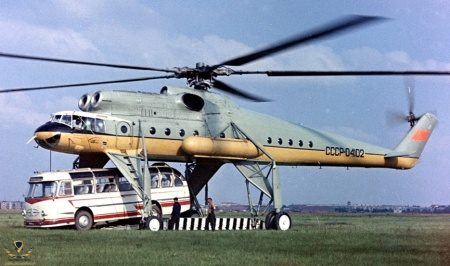

أعطى ظهور Mi-6 للاتحاد السوفييتي قدرة امفيدة للغاية على نقل ووضع الأحمال الكبيرة أو الضخمة أو الثقيلة بدقة. لكن كانت هناك قيود بالنسبه لل Mi-6 في دور (الرافعة الطائرة) بسبب نسبة الوزن إلى الحمولة وعدم قدرة الطاقم على رؤية الحمولة وموقعها النهائي المقصود بسهولة. علي اثر ذلك قام مجلس الوزراء في 20 فبراير 1958 بتكليف OKB-329 (OKB Mil) بتطوير مروحية رافعة طائرة مخصصة لنقل الأحمال الضخمة التي لا يمكن حملها في عنبر Mi-6.

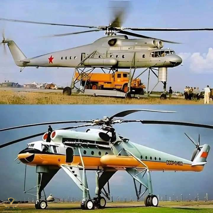

كان النموذج الأولي للطائرة اسمه V-10 و كان عبارة عن تطوير لطائرة الهليكوبتر Mi-6 الثقيلة، ولكن تم تحسينها لدور الرافعة الطائرة. مع الاحتفاظ بنفس الدوار وناقل الحركة ومحرك الطائرة، كان للطائرة V-10 جسم نحيف يشبه جسم الطائرة ذات الأجنحة الثابتة، ولأنها استغنت عن تكوين الكبسولة والرافعة، كانت تبدو أنها أطول بكثير. تم توفير معدات هبوط رباعية العجلات عريضة المسار، بحيث يمكن للطائرة الهليكوبتر أن تتحرك فوق حمولة ضخمة سيتم حملها خارجيًا، ولأنها مخصصة للاستخدام على نطاق أوسع في دور الرفع الثقيل من Mi-6، فإنها تستغني عن الأجنحة القصيرة لهذه المروحية السابقة. تم تصنيع الطائرة V-10 لأول مرة في عام 1960، ودخلت الإنتاج باسم Mil Mi-10، ثم اكتسبت اسم تقرير الناتو "Harke"، وتم استبدالها في عام 1964 بنسخة مطورة تسمى Mi-10K والتي تم تصميمها خصيصًا لنقل الأحمال المعلقة. تختلف Mi-10K عن Mi-10 من حيث أن معدات الهبوط أقصر بمقدار 2.0 متر، ولديها سطح طيران لطيار واحد (بدلاً من اثنين)، ويتم استيعاب الطيار الثاني في جندول أسفل الأنف بمقعد مواجه للخلف مع أدوات تحكم كاملة لكل من المروحية والحمل. بلغ إجمالي بناء كلا الإصدارين 55 عندما انتهى الإنتاج في عام 1971؛ استؤنف التصنيع لفترة وجيزة في عام 1977، ولكن لم يتم ذكر أي أرقام إنتاج جديدة.

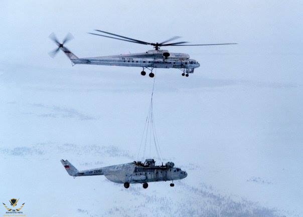

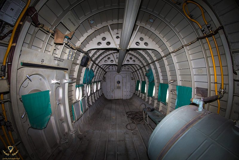

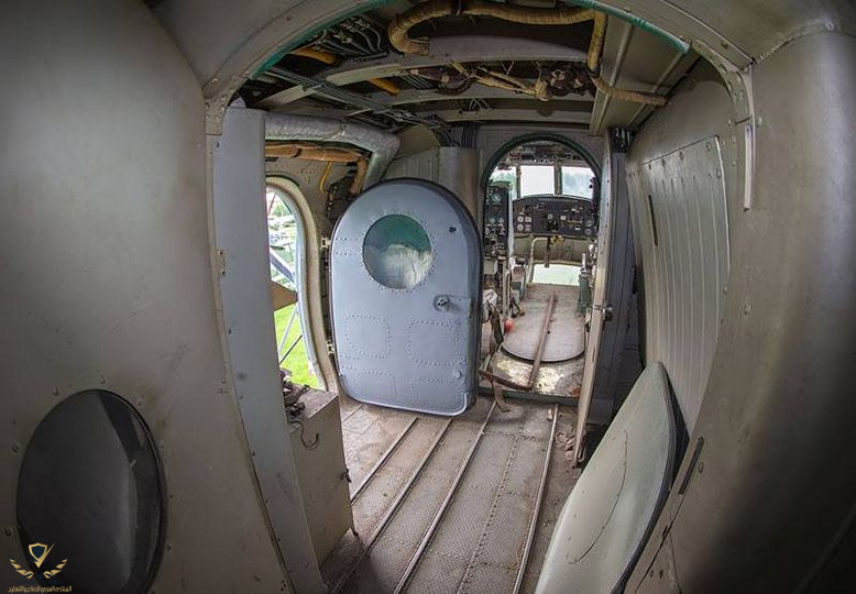

يمكن لجسم الطائرة أن يحمل 28 راكبًا داخل المقصورة بالإضافة إلى 3 أطنان (6600 رطل) من البضائع المحملة من خلال باب جانبي في جسم الطائرة الخلفي، بواسطة ذراع متكامل ورافعة. يمكن ربط الأحمال المعلقة أسفل الجسم مباشرة بواسطة مشابك تعمل هيدروليكيًا، أو حملها على منصة نقالة مقاس 8.5 م × 3.6 م (28 قدمًا × 12 قدمًا) مرفوعة بواسطة الرافعة ومدعمة بكابلات و/أو دعامات لأرجل الهيكل السفلي. كان من الممكن أيضًا تركيب نظام حبال التعليق الخارجي للطائرة Mi-6، بسعة 8 أطنان (18000 رطل)، أسفل جسم الطائرة المركزي.

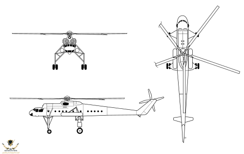

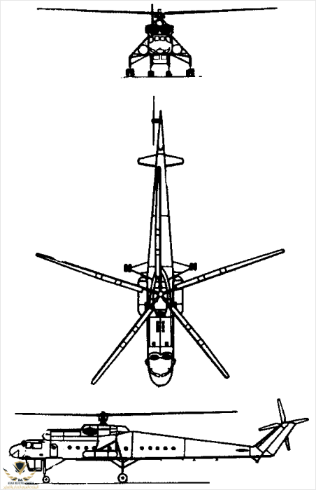

  • الطول: 41.89
  • مطول جسم الطائرة: 32.86
  • مقطر الدوار الرئيسي: 35.0 م
  • قطر دوار الذيل: 6.3 م
  • الحد الأقصى لعرض جسم الطائرة: 3.0 م
  • الارتفاع: 9.9 م (مع توقف دوار الذيل)
  • مساحة الدوار: 962 متر مربع
  • قاعدة الشاسيه : 8.285 م
  • مسار الهيكل: 7.55 م
  • المسافة من الأرض إلى أسفل جسم الطائرة (الخلوص): 3.73 م
  • طول المقصورة : 14.04 م
  • عرض المقصورة : 2.5 م
  • ارتفاع المقصورة : 1.68 م

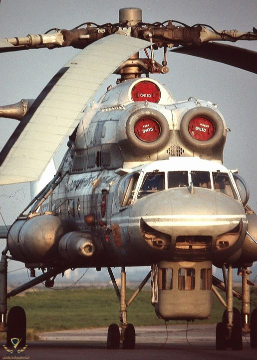

(K - korotkonogiy - أرجل قصيرة) (حلف شمال الأطلسي - Harke-B) طائرة هليكوبتر رافعة طائرة ذات هيكل سفلي ضيق الأرجل قصير وجندول بطني للطيار الثاني.

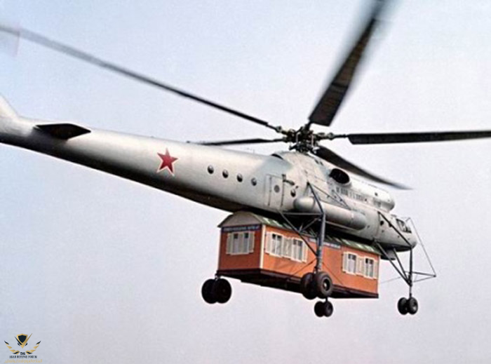

سمحت الأرجل الطويلة لطائرة Mil Mi-10 بتثبيت منصة عند قاعدة العجلات لحمل حمولة كبيرة تصل إلى 12 طنًا. وقد سمح لها هذا بحمل أشياء مثل المركبات ذات الحجم الكامل وحتى المباني الجاهزة إلى مناطق يصعب الوصول إليها. وفي ما كان بلا شك ميزة مفيدة، يمكن للمروحية أن تتدحرج فوق الهدف وتوصيل المنصة التي تحمل الحمولة عبر مثبتات هيدروليكية لتحمل حمولة. وإذا كان ما يتم نقله سيارة، فلا داعي لإزالة المنصة عند الهبوط حيث يمكن للسيارة أن تنطلق منها.

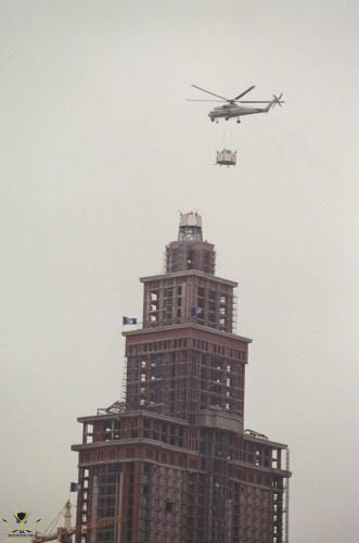

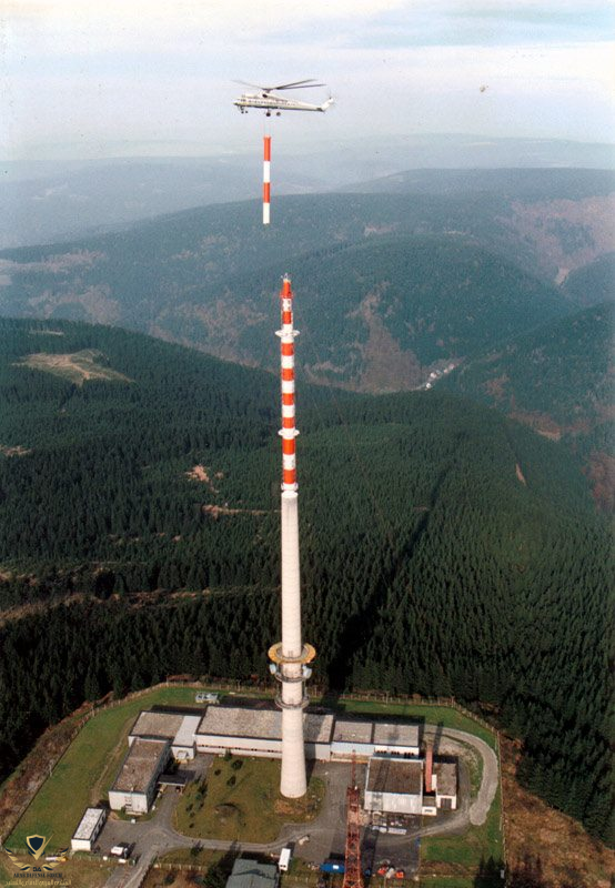

في عام 1966، ظهرت نسخة معدلة من Mi-10، تسمي Mi-10k0. تم تصميم هذا البديل للاستخدام المدني، حيث كان وزنه أقل وأرجله أقصر. وبشكل فريد، كان في الجزء السفلي من الطائرة قمرة قيادة زجاجية حيث يمكن تشغيل رافعة. عند العمل في البناء، كان هذا مفيدًا في التقاط الأحمال الثقيلة وإنزالها بدقة. تم استخدام Mi-10K لمهام مختلفة، مثل تركيب دعم الخطوط الكهربائية وبناء ناطحات السحاب في موسكو.
