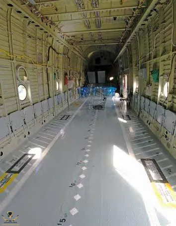

و يتم تحميل مروحية Mi-26 من خلال فتحة الشحن في ذيل جسم الطائرة باستخدام سلم منخفض وسلالم فرعية. تم تجهيز كابينة الشحن برافعتين كهربائيتين وأجهزة رفع وتحميل تضمن تحميل وحمل البضائع التي يصل وزنها إلى 5 أطنان على طول الكابينة.
و لقد تم تصميمها لنقل المعدات ذاتية الدفع (ذات العجلات والمجنزرة) وغير ذاتية الدفع، والبضائع الضخمة سواء في كابينة الشحن أو خارجها، بالإضافة إلى نقل الأفراد. تستخدم Mi-26 ايضا للمهام التي تتطلب نقل البضائع الثقيلة إلى مناطق ذات تضاريس صعبة

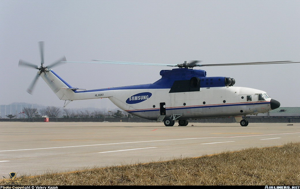

أمتلكتها شركة سامسونج للطيران ضمن جدولة ديون الأتحاد السوفيتي
وأعادت بيعها على روسيا في 2004

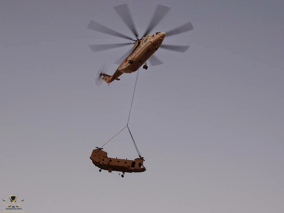

مشاهدة المرفق 708910
هل عند حضرتك تفاصيل لجيوش استغلت تلك الفتره في شراء طائرات اخري من هذا الطراز
الطائره عامه اصلا مستخدمه من قبل الكثير من الشركات في مختلف دول العالم من اجل اغراض مدنيه
سلاح الجو الاردني مشغل ل 4 مروحيات من احدث طراز منها Mi-26T2
المروحية ضخمة بحق ومناسبة للنقل اللوجستي الثقيل
تضاريس الاردن و ظروفه مناسبه جدا لتلك الطائره

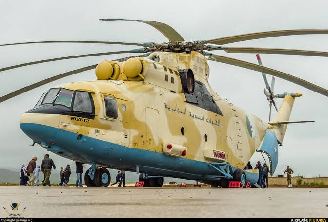

بس لو سمحت لماذا لون الطائرتان مختلفان هل لكل لون غرض معين او تابع لسلاح معين يعني
اتوقع ان التمويه ممكن يتعدل مستقبلا بالعادة مروحيات النقل لدى سلاح الجو تكون بتموهين الاسود او الصحراوي

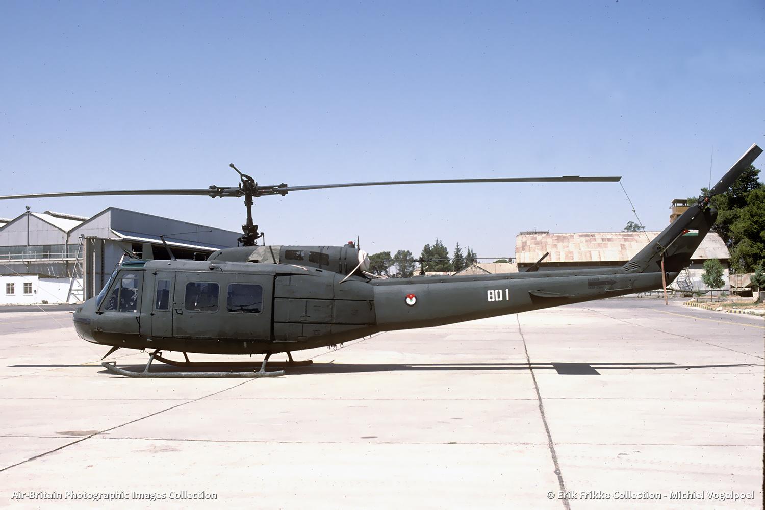

مثل البلاك هوك الاردنية
مروحيات Bell UH-1H بتموهيها الصحراوي والاسود - هي خارج الخدمة وعرض مسبقا منها 13 مروحية للبيع

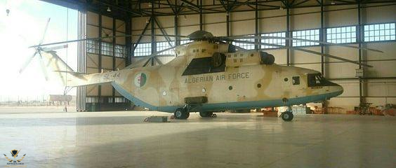

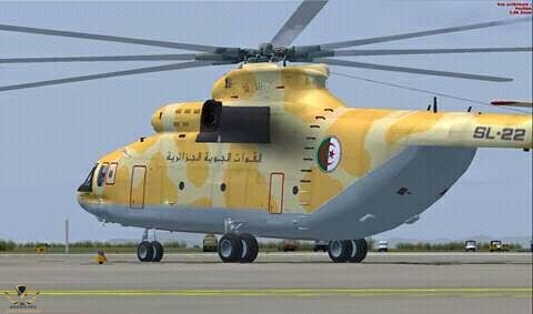

القوات الجوية الجزائرية تشغل 14 وحدة
مشاهدة المرفق 708990
مساحه الجزائر الكبيره و مناخها المروحه مصممه من اجله فهي مناسبه لاقصي درجات الصقيع في القطب الشمالي و ايضا مناسبه للمناخ الحار في الصحراء
واحده من مرواحيات سلاح الجو الجزائري من طراز MIL MI-26
استطعت النظر إليها عن قرب وهي تربض في احدى احد القواعد عندما تراها داخل الهناجر و ترا حجم الدوار الشفرات تعرف ضخامتها كنت اجري فحص لياقه حينها حتى ان صوتها اثناء التحليق منخفض ليس م مثل باقي المروحيات نسيت امر الركض.. للحظه و انا انظر لها
