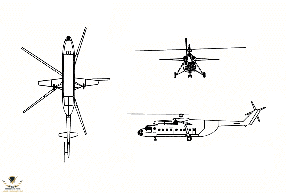

2- الأبعاد الخارجية :-
  • قطر المروحه الرئيسيه : 35 متر​
  • قطر مروحه الذيل : 3.6 متر​
  • امتداد الأجنحة: 15.3 متر​
  • المسافة بين العجلتَين الأماميتَين ومحور العجلتَين الخلفيتَين: 41.74 متر​
  • المسافه بين العجلتين الخلفيتين : 9.09 متر​

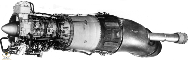

  • محركان مروحيان توربينيان، من نوع Solovieu D- 25K؛ قوة كلّ منهما 5500 حصان

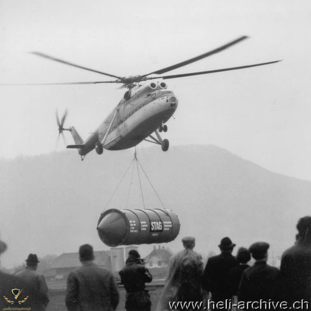

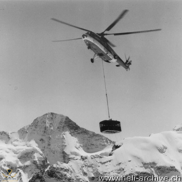

طائرة عمودية ثقيلة، لمهمات الدعم اللوجستي، والنقل الثقيل، والإسقاط المظلي، والارتباط والاقتحام العمودي، والإخلاء الطبي. تميزت هذه الطائرة بقدرتها على حمل ونقل كميات كبيرة، من المعدَات، أو أعداد وافرة من الجنود، توازي من حيث الوزن والحجم حمولات طائرات النقل التكتيكية، المتوسطة والثقيلة.

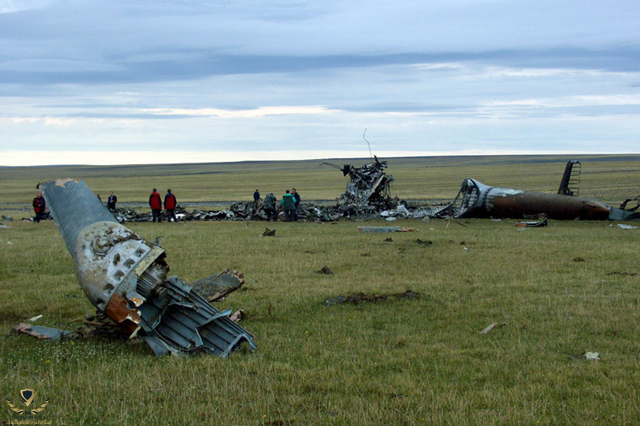

في 10 يوليو 2002 وقع حادث مأساوي في شبه جزيرة تايمير (شمال سيبيريا الوسطى). وفي هذا الحادث الذي تورطت فيه طائرة مسجلة برقم RA-21074 لصالح بعثة جيولوجية، فقد 21 شخصًا حياتهم (5 أفراد طاقم و16 راكبًا). ونتيجة لذلك، قررت لجنة الطيران بين الولايات (IAC)، وهي المؤسسة التي تدير وتشرف على أنشطة الطيران المدني في كومنولث الدول المستقلة، التي تتألف من 10 من جمهوريات الاتحاد السوفييتي السابق الخمس عشرة، إلغاء شهادة الطراز لسلسلة Mil Mi-6.
