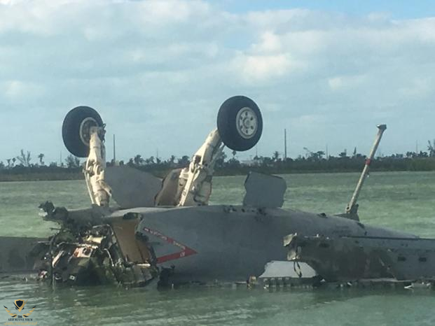

بخصوص الصورة في الأعلى هي للتوضيح فقط و تعود لحادث تحطم في فلوريدا 2018

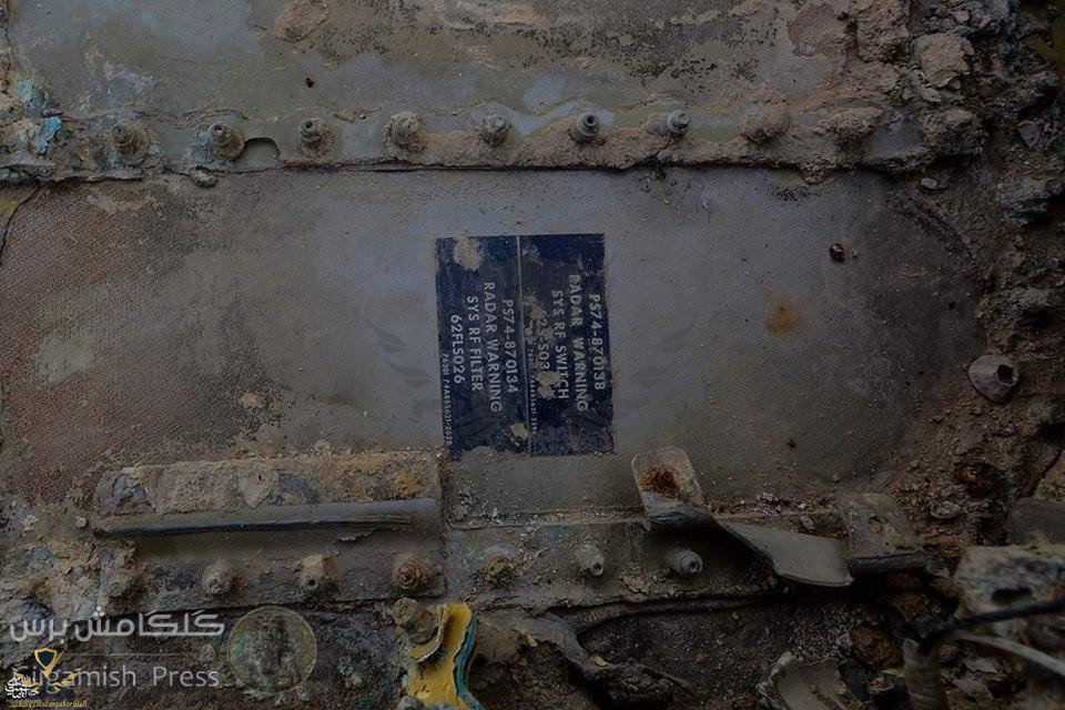

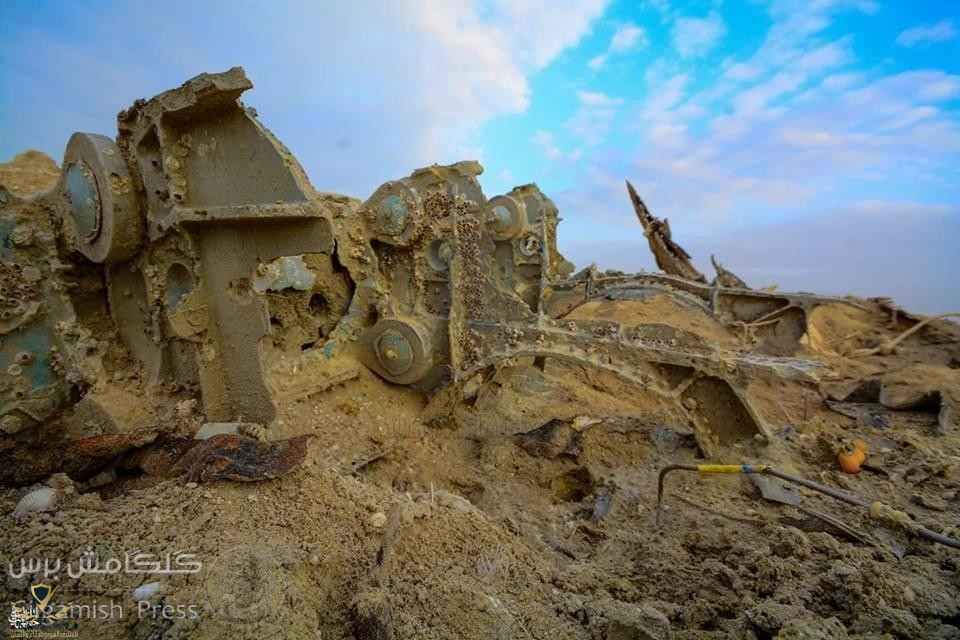

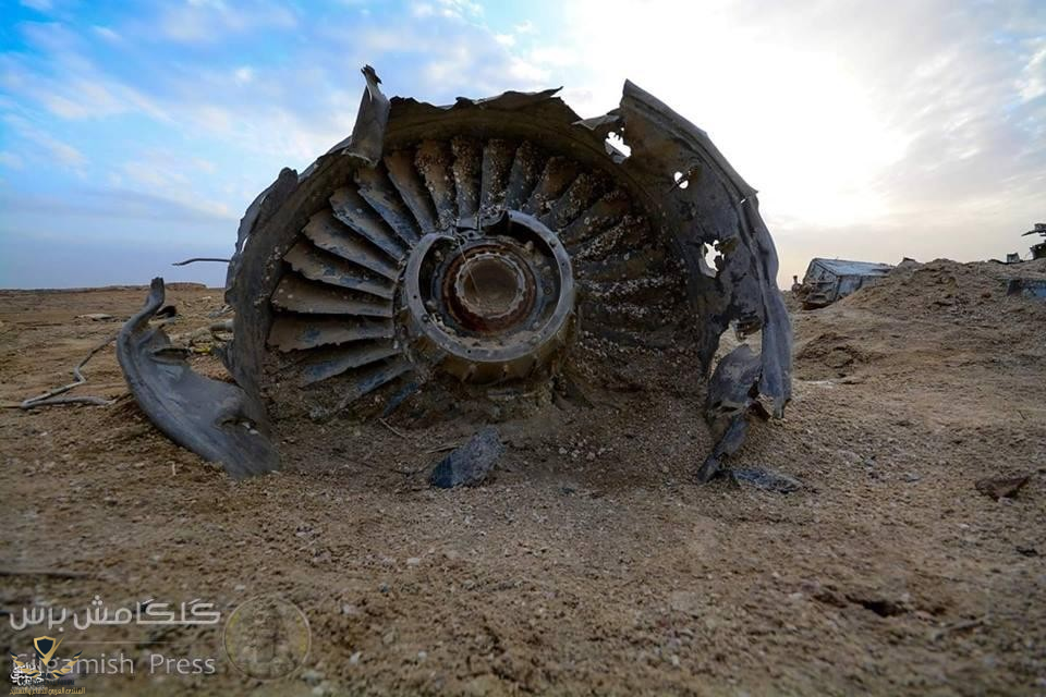

أما حطام الطائرة التي أسقطها باتريوت فوق بحيرة الرزازة غرب كربلاء فقد تم العثور عليها 2019 بعد أنحسار المياه
