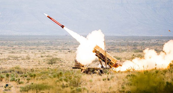

يحتفل طاقم بطارية لصواريخ MIM-104 باتريوت للجيش الأمريكي على عمق حوالي 5500 متر بنجاحها. وفقًا للكمبيوتر ،فقد أسقطوا للتو صاروخًا عراقيًا مضادًا للرادار كان متوجهًا مباشرة إليهم.
بالكاد كان لدىهم دقيقة للرد وقد فعلوا ذلك في ذروة تدريباتهم. إذا كانوا قد ترددوا ، لكانت القذيفة قد أصابتهم. إنه نجاح آخر للباتريوت الشهير. على الرغم من أن كل ما يلمع ليس ذهبًا دائمًا
صُمم باتريوت في الأصل كسلاح مضاد للطائرات وتم تعديله لاحقًا لاستخدامه ضد الصواريخ ويعتبره العديد من الخبراء أفضل نظام في العالم.أو على الأقل أفضل نظام SAM في الغرب .
يعتمد باتريوت على رادار مصفوفات مرحلي (على غرار نظام AEGIS التابع للبحرية الأمريكية) وأجهزة كمبيوتر سريعة الحوسبة. يتم توجيه الصاروخ بواسطة الرادار وأجهزة الكمبيوتر التي تعمل بالبطارية ، حتى يقترب الصاروخ من الهدف ، ينشط الرادار الخاص به ويكمل عملية الاعتراض.

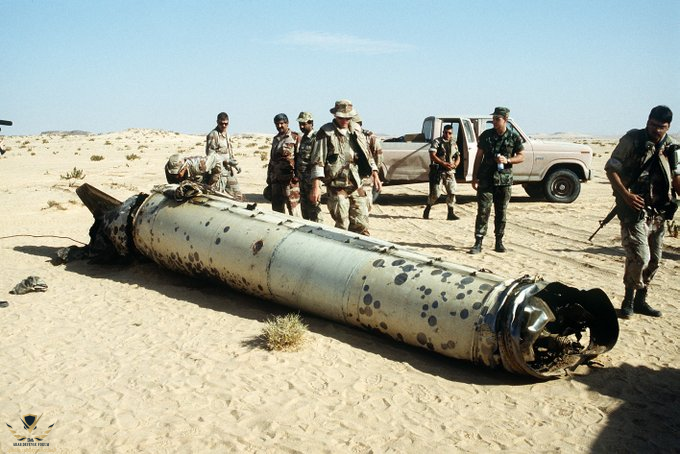

نشأت أسطورة الباتريوت في حرب الخليج عام 1991. ادعى الرئيس جورج بوش أن الباتريوت أسقط 41 صاروخًا من أصل 42 صاروخًا عراقياً من طراز سكود أرض-أرض. وتشير مصادر أمريكية أخرى إلى أنه تم إسقاط 45 صاروخ سكود مقابل إخفاق اثنين فقط من صواريخ باتريوت.
الجيش الأمريكي أكثر حذرا. ومع ذلك فهو يدعي أن نسبة النجاح 80٪ في المملكة العربية السعودية و 50٪ في إسرائيل ، وانخفضت المطالبات لاحقًا إلى 70٪ و 40٪ على التوالي. يكفي في أي حال من الأحوال أن ترتفع مبيعات نظام باتريوت داخل وخارج الولايات المتحدة .
لكن بعد مرور عام على الحرب خفض مكتب المساءلة الحكومية معدل اعتراض صواريخ باتريوت إلى 9٪.
ويخلص تيد بوستول الأستاذ المثير للجدل في معهد ماساتشوستس للتكنولوجيا إلى أن صواريخ باتريوت لم تدمر رأسًا واحدًا لصواريخ سكود
ويرجع ذلك جزئيًا إلى أن العراق يعدل صواريخ سكود لتوسيع مداها. يحتوي صاروخ الحسين على خزانات وقود أكبر ورأس حربي أخف ، لكنه غير مستقر ويتفتت إلى أجزاء عند سقوطه ، مما يخلق سيلًا من الحطام الذي يحمي الرأس الحربي مثل الأفخاخ.
في ضوء هذه الدراسات خفض الجيش الأمريكي عدد حالات أعتراض صواريخ سكود من 45 إلى 24. ويعترف البنتاغون بأن 10٪ فقط من الادعاءات لديها درجة عالية من الموثوقية.
