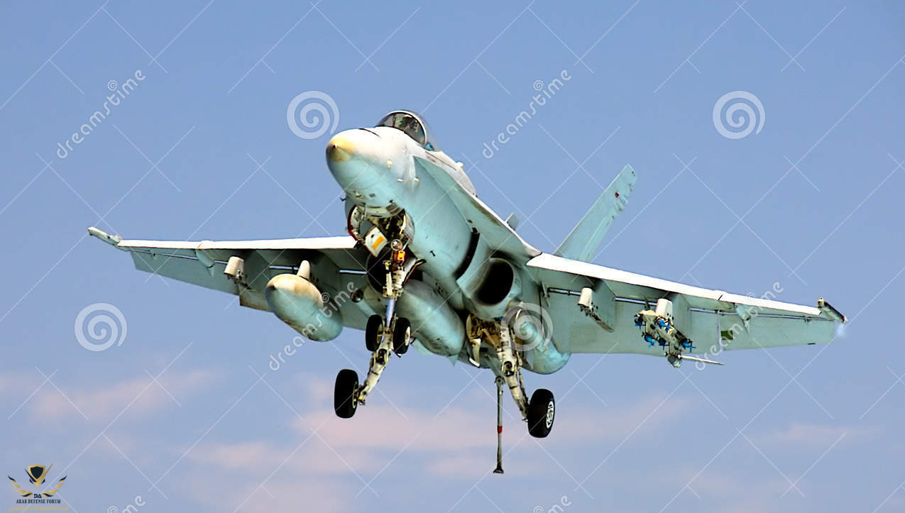

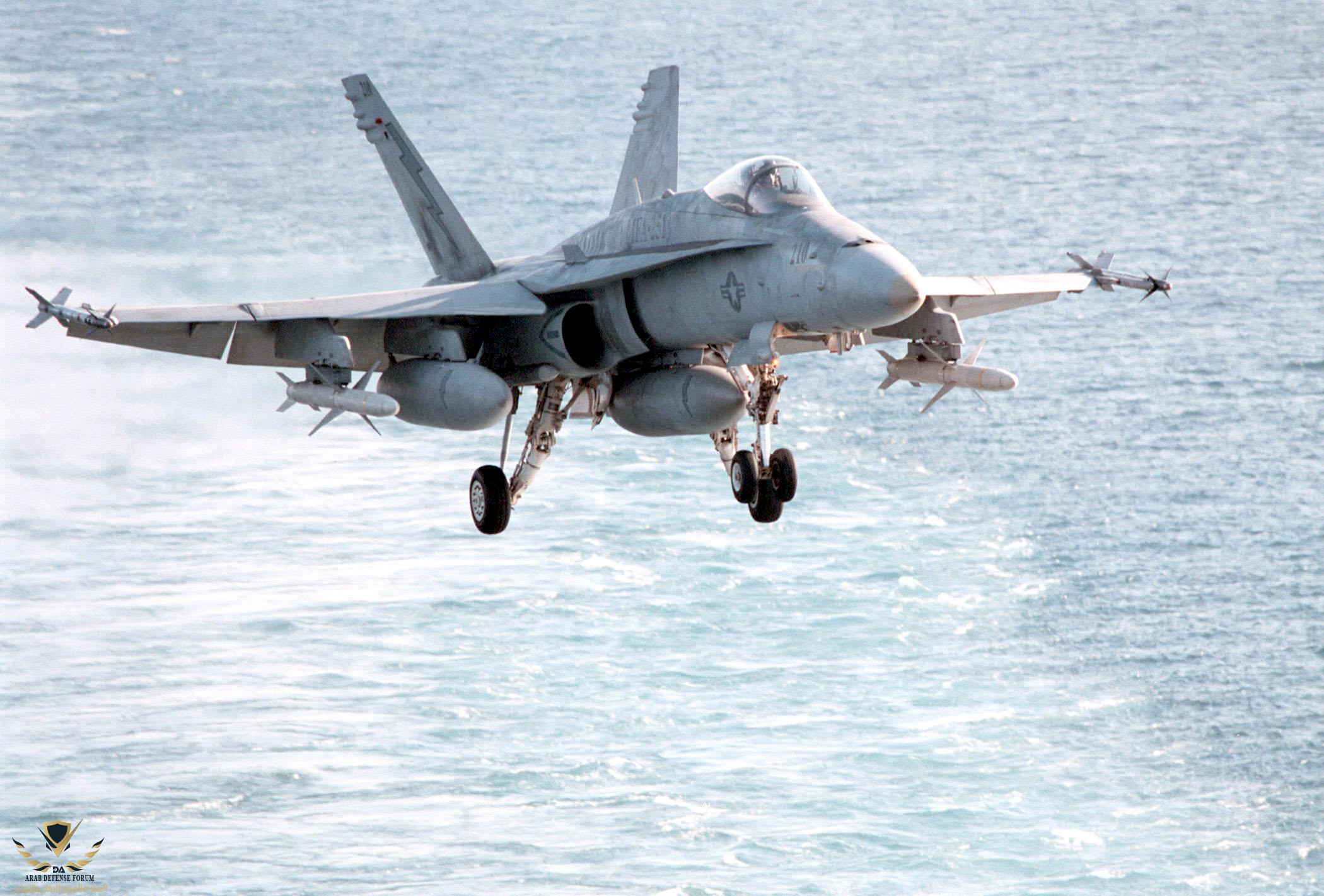

Flight control يستطيع رصد تغيير في center of gravity لمقاتلة و القيام بالتعويض عن التغيير و ستبقى الطائرة متوازنة في الجو قبل الوصول الى الحاملة

صحته من عدمه تعود لمندوب داسو ..
هذه مقاربة الرافال M في كونفيجريشن الاكزوسيت ..
وصحيح ان نظام الطائرة وال Fly by Wire قادر على تعويض الخلل في التوازن (لكننا هنا نتحدث عن قدرة حمل اكثر من صاروخ اكزوسيت .. وهي القدرة التي ارى انها موجودة بحسب ماوضعنا من مصادر)
ولذلك نرى الميراج حملت 2 في بعض المهام وفي البعض الآخر حملت 1 +خزان وقود (تحت الجناحين) ..واحداها حملت واحدا بطريقة الرافال..

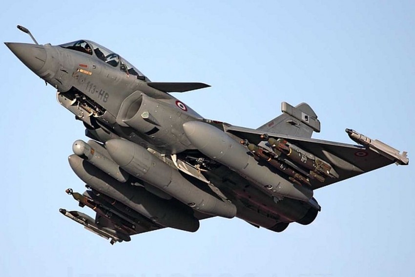

الطائرة تقلع لمهام محددة (تمارين، مهام فعلية، اسناد جوي ، عمليات اعادة تزويد بالوقود جوا من مقاتلة لمقاتلة الخ... تحتاج للبقائية العالية جوا) ولذلك تحتاج للخزانات ... وهناك نوع من الخزانات للسرعات العالية يتميز بوزن اقل وايروديناميكية اعلى وهناك الخزانات الاثقل .. وكله بحسب متطلبات المهمة نفسها)
لاحظ الفرق بين نوعي الخزانات

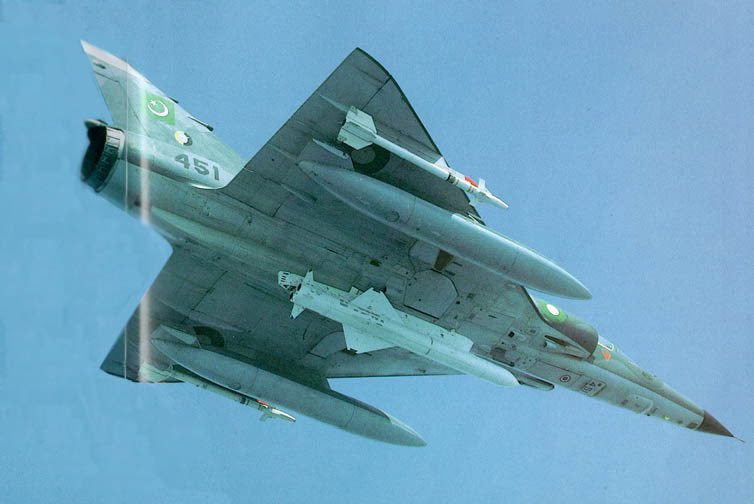

حتى الميراج 2000 لا تستطيع التحليق بوجود اكثر من اكزوسيت واحد فقط! مثلها مثل باقي المقاتلات الفرنسية.
واتضح ان الصورة ليست سوى عرض اي ليست حمولة فعلية يعني عادي بالعرض اقدر احط خمسة اكزوسيت بعين الحسود.

هذا عيب في الرافال والميراج حيث نقاط التعليق الاكثر قدرة تذهب حمولتها لصالح خزانات الوقود خاصة الميراج لانها ذات محرك واحد.
