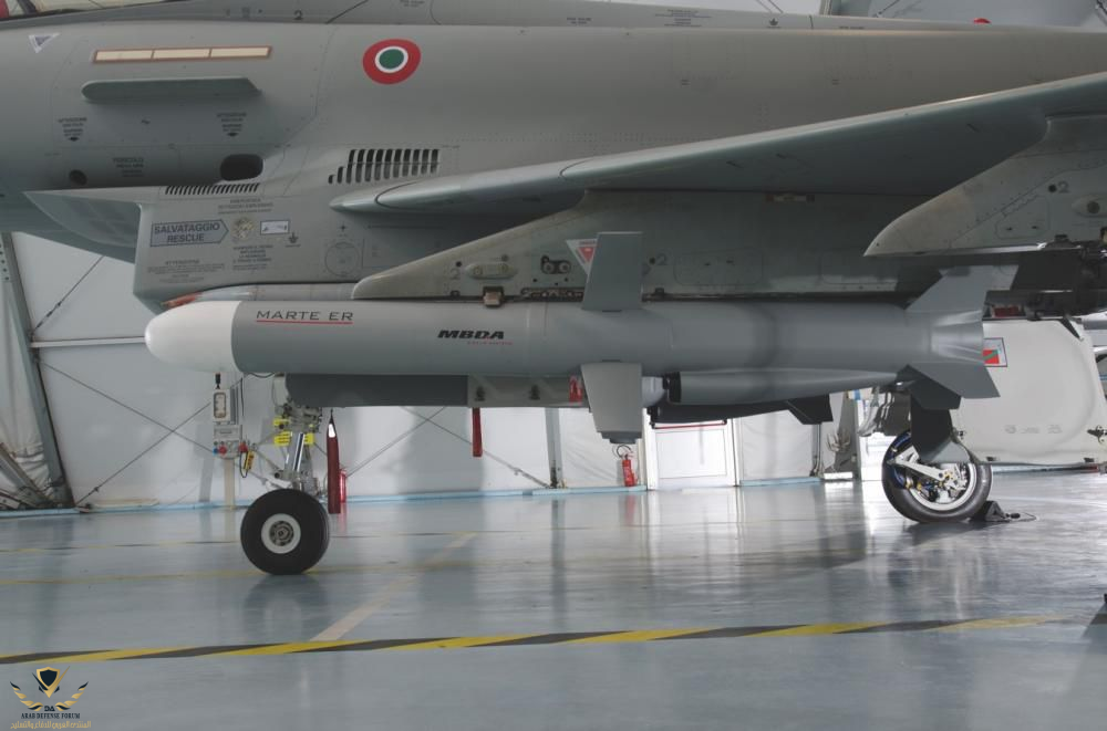

بينما يمتلك صاروخ Marte-er مدى يتجاوز 100كم.. حيث انه في احد التجارب في 2019 التي عرضتها MBDA يذكر ان الصاروخ اطلق من " حاوية " حلق على ارتفاع جدا منخفض بنمط Sea Skimming وقام بعدة التفافات وكان المدى اكبر من 100كم وهذا اطلاق ارضي او من منصة بحرية وليس من منصة جوية
‘The firing trail was conceived to validate the aerodynamic, propulsion, guidance and navigation control chain of the munition’, highlighted Marco Gelli, MBDA’s Head of Italian anti-ship new business, adding that the later ‘was inert and without homing guidance system’, but equipped with telemetric equipment. The munition was launched ‘from a pre-series canister’ and flew for ‘several minutes and a distance of over 100 km’, conducting ‘several turns and sea skimming’ altitude flight.
عودة لنقطة تعددية الخيارات المتاحة لعملاء التايفون .. عملية دمج الذخائر عملية مكلفة بالطبع لذلك من غير المنطقي ان يقوم التحالف بدمج الذخائر بشكل عبثي دون الاخذ باحتياج الشركاء او الدول المشغلة .. لذلك دائمًا يتم عرض حزمة التسليح التي يمكن ان يتم دمجها حسب رغبة العميل او الشريك .. و تجرى احيانا اختبارات لتزويد العملاء والشركاء بنتائج اولية قبل عملية الدمج وهذا ما حصل في صواريخ RBS-15 التي عرضت على الهند في النسخة الهندية وعلى مايبدو ان الاسبان ايضا اجروا اختباراتهم عليه .. حيث تظهر التايفون بامكانية حمولة صاروخين RBS-15 مع خزانات الوقود

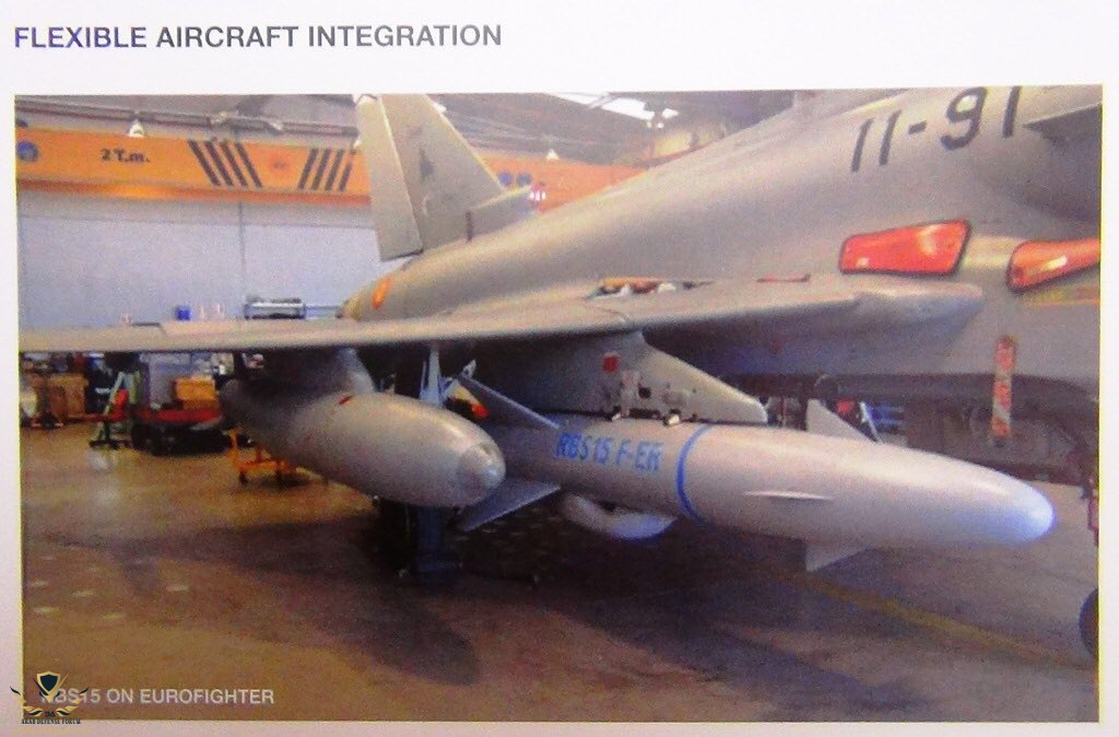

ايضا تم اجراء اختبارات نفق الهواء للعملاء الراغبين بصواريخ Harpoon حيث تحمل في الصورة التالية 3 صواريخ بدون التاثير على نقاط حمل خزانات الوقود
وبالمناسبة هذا كما ذكرت سابقا اجراء طبيعي يعكس قدرة الطائرة على الدمج و الوفاء بالمتطلبات .. و الرافال بالمناسبة كان يتم استعراضها بحمل ذخائر AASM متعددة الاوزان بوزن 125 و 250 و 500 و 1000 كيلوغرام بالرغم من انها تشغل فقط نسخة 250KG وهذا طبيعي لأن المعيار هنا احتياج البلد المشغل .. وسيتم دمج ذخائر 1000كج ضمن تطوير F4

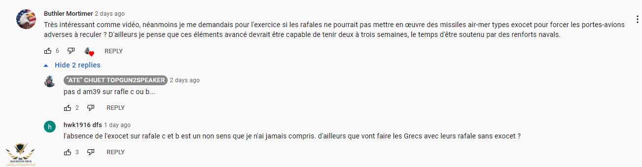

معلومة من طيار رافال ATE CHUET
مشاهدة المرفق 420001
النسخة C و B لسلاح الجو الفرنسي لا تحمل اكزوسيت
التعليق على قناته في يوتوب بالفرنسية

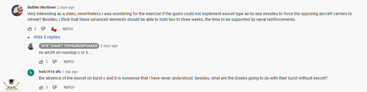

مشاهدة المرفق 419998
الترجمة لانجليزية
مشاهدة المرفق 419999

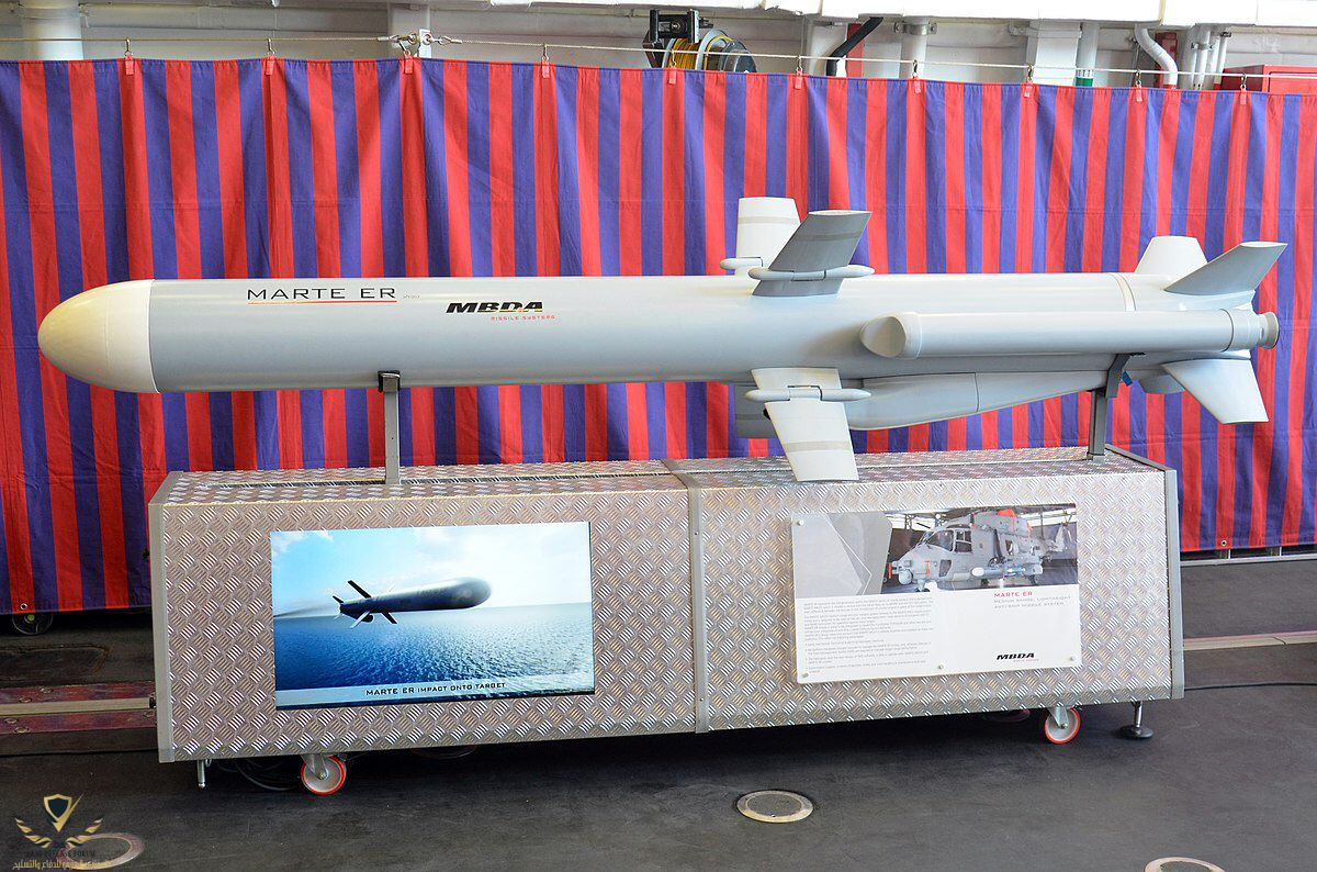

النسخة الي عرضت على الهند هي الـ Marte-ER وهي نفس النسخة التي ستحصل عليها الكويت التي يصل وزن رأسها الحربي الى 120Kg وقدرات اختراق .. وذلك بالاستغناء عن البوستر لأن الصاروخ لا يحتاجه في الاطلاق من المقاتلات على عكس المنصات البرية و المروحيات
وهذا تصحيح لمشاركتي ومشاركتك السابقة بأن الصاروخ العامل على التايفون رأسه الحربي 70kg بل 120kg
The Marte-ER would not feature the folding fins associated with the helicopter-launched version of the missile. It also would shed the booster, which is not needed to get the missile up to speed, and that, in turn, permits the use of a larger warhead. The Marte-ERP warhead would weigh about 120 kg (265 lb.) rather than around 70 kg and have penetrating and sector-blast properties.​
النسخة الساحلية والعاملة على المروحيات بالاجنحة القابلة للطي و البوستر
يمكن ملاحظة ان النسخة العاملة على التايفون بدون جنيحات قابلة للطي و بدون بوستر
وفي هذا المقطع يظهر التخلص من البوستر في الثواني الاولى من اطلاق النسخة البرية

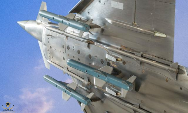

اعتقد ان جواب السؤال الأول هو في ما قلته لاحقا "احتياج البلد المشغل" ربما نراه مستقبلا على النسخة الهندية.
في نظري المشكل ليس في قدرة الرافال من عدمه في حمل 3 اكزوسيت فمنطقيا لا توجد عوائق تقنية أو ميكانيكية لفعل ذلك.

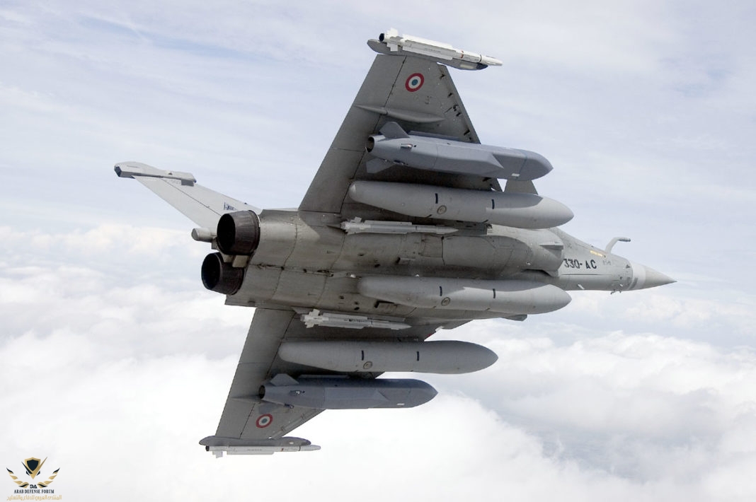

الرافال قادرة على حمل السكالب بضعف وزن الاكزوسيت كما أنه تلك النقاد ليست نقاط غبية بل هي قادرة على حمل و توجيه ذخائر ذكية.
المشكل هنا هو في تواضع قدرات الصاروخ من جهة و تماطل فرنسا في تطوير سلاح منافس.
صاروخ بمدى 50-70km مطلق من منصة جوية هو فعلا متواضع القدرات كمثال هنا المقاتلة الأخف وزنا الجريبن بتسليح جو سطح أراه الأفضل بين منافساتها الأوربية.
تسليح ب4 rbs15 مع قدرة على اطلاقها من مدى بين 200 و 300 كلم و مدى يفوق 300km بالنسبة للنسخ الجديدة.
الأمر هنا حتى لو حملت الرافال 3 أو 5 صواريخ فهو لا يغير من واقع الأمر شيئا
