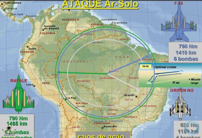

عندما تقارن بنفس الحمولة تقريبا ستجد تفوق الرافال في استهلاك الوقود
هذه مقارنة لنصف القطر القتالي للرافال بحمولة 6 قنابل و 4 صواريخ و 3 تانكات وقود مع اف 18 بحمولة 6 قنابل و 3 تانكات وحمولة اقل من الصواريخ و جريبين فقط بثلثي الحمولة
نصف القطر القتالي:
الرافال: 1465 كم
اف 18: 1410 كم
جريبين: 1169 كم
واضح جدا التفوق في نصف القطر القتالي للرافال
وهذا واضح جدا انه نتيجه كفاءة استهلاك الوقود

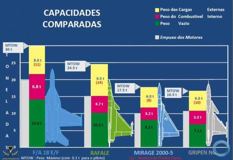

الرافال تحتاج (بجانب 4.7 طن وقود داخلي) الى 3 تانكات خارجية سعة 2000 لتر (0.81 كجم/لتر) اي باجمالي 9.65 طن وقود
اف 18 تحتاج (بجانب 6.8 طن وقود داخلي) الى 3 تانكات خارجية سعة 1817 لتر (0.81 كجم/لتر) اي باجمالي 11.215 طن وقود
هنا تتفوق الرافال في استهلاك الوقود مقارنة بالاف 18 بفارق يفوق 1500 كجم بنفس الحمولة و بمدى اكبر ب 110 كم.
لذا في رأيي المتواضع ان الرافال حققت توازن ممتاز بين القدرة على المناورة و التسارع مع المدى القتالي الكبير.
مشاهدة المرفق 348674
هنا تتفوق الرافال في استهلاك الوقود مقارنة بالاف 18 بفارق يفوق 1500 كجم.

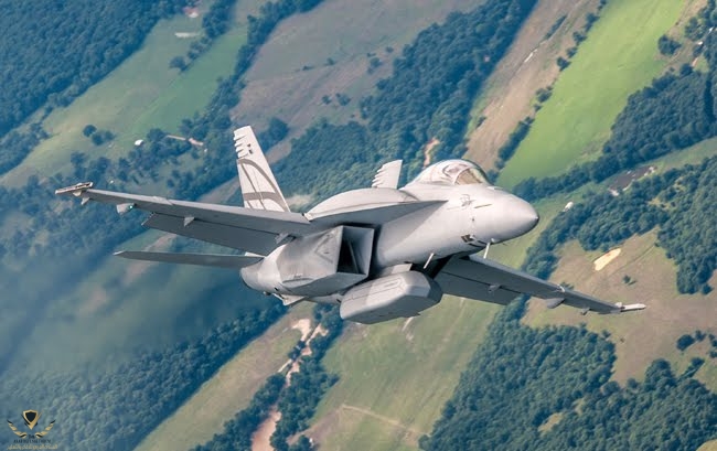

عادي جدا فأنت تقارن مع محركات أكثر قوة و أكبر لذا الهورنيت بالمقابل نقطة مهمة أغفلتها و هي نوع التسليح الذي تحمله السوبر هورنت يوفر حلول أكبر من مديات أبعد تفتقر لها الرافال خصوصا بالنسية للقنابل الانزلاقية.
نقطة مهمة أخرى أغفلتها المقارنة التي وضعت هي قدر السوبر هورنت على حمل CFT تضيف حوالي 300km للمدى القتالي.
لا تقارن نقطة و تغفل 10 لاحظ مثلا هنا الفرق الشاسع في حجم أنف المقاتلة الذي تكلمت عنه سابقا كل هذه المساحة فهي مستغلة لاحتضان رادار أكبر و نظام تبريد أكبر و كمبيوتر أكبر و أسرع بطبيعة الحال

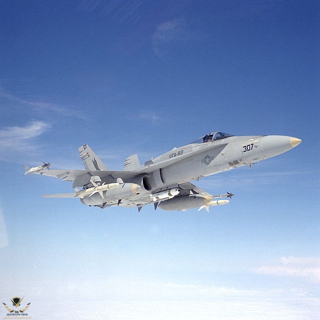

في هذه الحالة فالسوبر هورنت تتوفر على 2 cft خزانات و قود كتفية تمكنها تضيف 300 km لا فارق في المدى 😁 بها. ثم لا أدري من أين أتيت بأن المدى هو أهم عامل في المهام الاستطلاعية أين تركت أجهزة الاستطلاع و قدرات Data link و قدرة الرادار على اكتشاف أهداف و تصنيفها من مديات أبعد بكثير. تسليح السوبر هورنت مثلا يضم الهارم(لا مكافئ له لدى الرافال)، Jsow, Jdam, gbu, jassm, slam, slam-er.. حرام حتى التفكير في مقانتها بما لدا الرافال
خلاصة احببت أم لا الرافال لا متأخرة بأمور مهمة أمام منافسيها سواء كان الرادار أو التسليح أو ضعف محركاتها كل هذا مع ثمن مرتفع و تكاليف تشغيل من الأغلى في فئتها. وجود علم مصر فوقها أو أي بلد آخر لا يجب أن يخرج القييم عن إطاره الحيادي العقلاني و الترامي لأحكام عاطفية.
اعتبرها آخر مشاركة لي أتركك مع هذه الصورة الجميلة. سلام
مهام استطلاعية ب6 قنابل 🤯🤯

اين الخزانات الكتفية ..انا لا اراها
مشاهدة المرفق 348685
يوجد مشاكل الان بالخزانات الكتفيه ويسعون الي إلغاءها لذلك سيتم الاعتماد علي الخزانات العاديه 😜
بالفعل ..
يبدو انك متابع (الخبر قرأته اليوم)
البحرية الامريكية تفكر بإلغاء الخزانات الكتفية من خطة تطوير السوبر هورنت بلوك ٣
يقولون بأن مشاكلها اكثر من فوائدها
بالنسبة للمحركات وادائها ..
ارغب بإضافة توضيح .. من اهم معايير الحكم على أداء المحرك بالنسبة للمقاتلة المركب عليها هو الThrust to weight ratio او نسبة الدفع للوزن
في حالة المقاتلات .. وتحت ضرف موحد تم حساب النسب فيه ... جاءت النتائج التالية :
Thrust to Weight Ratios of all Fighter Planes
TWR or T/W ratio = (Max Thrust of Engine / (Empty Weight + (3.505 Tonnes of Fuel & Weapons, or only Internal Fuel)))
1.30 - Su-35S
1.29 - F-15K
1.26 - Su-27S
1.25 - Eurofighter
1.24 - Mig-35 (T/W = 1.45 during Emergency Thrust*)
1.23 - Su-27SK & J-11A
1.19 - Mig-29M/M2 (T/W = 1.39 during Emergency Thrust*)
1.19 - F-15C
1.18 - F-22A (T/W = 1.37 with Round nozzles?)
1.16 - Su-30MKK
1.16 - Rafale C
1.16 - F-35A
1.15 - Mig-29B (9-12)
1.14 - Su-30MKI (T/W = 1.21 during Emergency Thrust@)
1.13 - Mig-29 (9-13), S, SD, SE & SM
1.11 - F/A-18E (F/A-18F: 1.09)
1.10 - Rafale M
1.10 - Mig-29 BM & SMT (T/W = 1.15 during Emergency Thrust*)
1.09 - F-16E Block 60
1.09 - Mig-29K (T/W = 1.28 during Emergency Thrust*)
نجد ان الرافال مثلا حققت نسبة 1.16 بينما التايفون حققت نسبة 1.25 علما بأن محركات التايفوم اكثر قوة في الدفع والوزن الاجمالي وهي فارغة متساويان عند 10 طن لكلا المقاتلتين ..
بفارق 0.09 فحسب لصالح التايفون يعد مؤشرا على ان محركات الرافال ليست بالهينة (كما يروج عنها)
