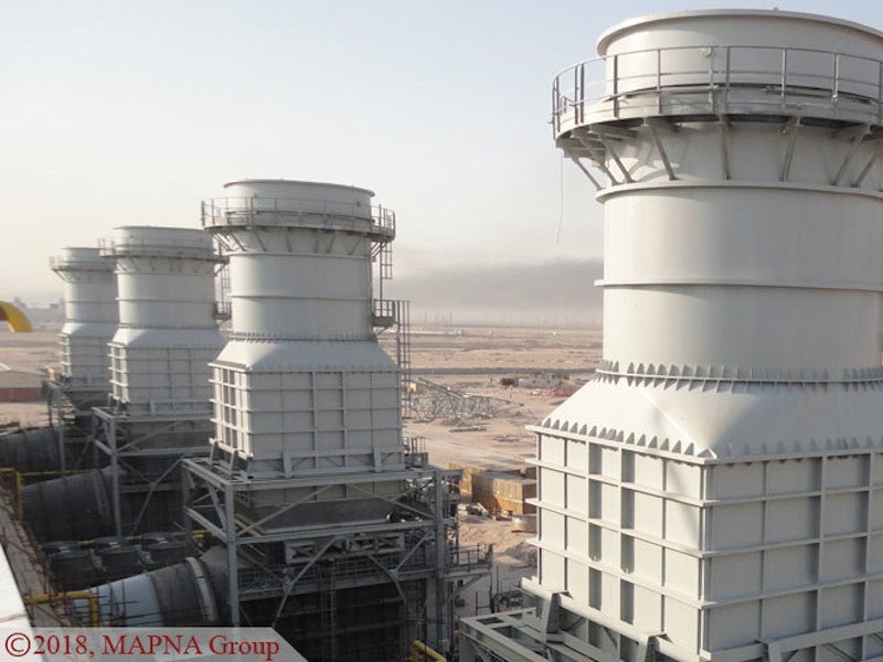

طبعا شركة mapna هي شركة مدنية والمشاريع التي نفذتها او ستنفذها موضوعة على موقعها بالانكليزية وليس من مصلحة اي شركة تبحث عن ثقة الزبائن ان تكذب في هكذا مواضيع فالامر يمكن التحقق منه وهذا يدمر مصداقيتها فحدث العاقل بشيء منطقي واترك تحيزاتك جانبا
MAPNA | Al Sadr Simple Cycle Power Plant
www.mapnagroup.com
هناك أيضا مشروع محطة في سوريا بالاضافة الى كثير من المشاريع داخل ايران![]()
نیروگاه گازی حیدریه نجف اشرف - گروه مپنا
نیروگاه گازی حیدریه (نجف) با ظرفیت ۱۶۲ مگاوات در عراق، شامل یک واحد گازی با توربین +MAP2 و سامانه کنترل بومی MAPCS است.www.mapnagroup.com
www.nsenergybusiness.com
@فلسطين عربية

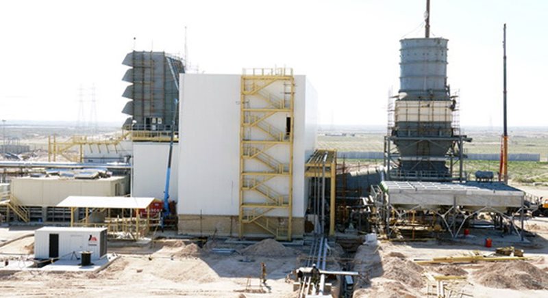

أكبر مشروع فازت به شركة mapna هو مشروع محطة الرميلة بالبصرة وهو مشروع ضخم بقدرة 3000 ميغاواط وبمبلغ قدره 2.5 مليار دولار ومازال قيد الانشاء حاليا والغريب في الامر هو تفادي وزارة الكهرباء العراقية ووسائل الاعلام العراقية لذكر اسم الشركة المنفذة عند الحديث عن المشروع ربما لتجنب اثارة حساسية بعض العراقيين اتجاه ايران

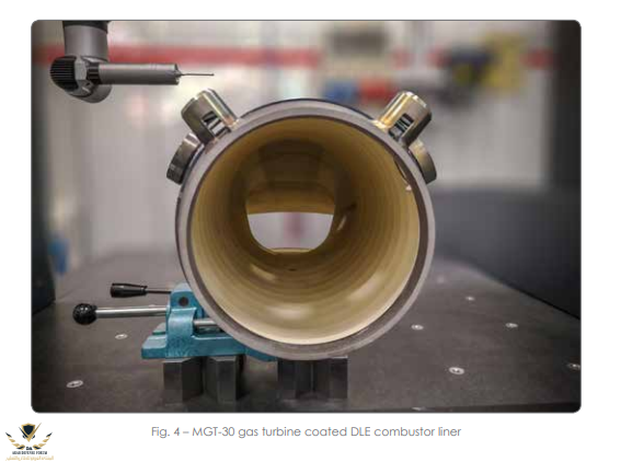

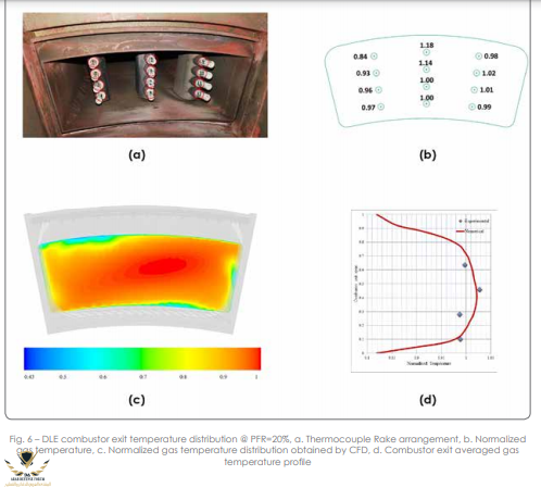

على ذكر هذا في مايلي مكونات المحرك الياباني المصمم للمقاتلة المستقبلية من الجيل الخامس ولاحظ ان المصممين هنا يسمونها engine core ، لاحظ ايضا انه لصناعة الشفرات في الضاغط !!!! يستخدمون الdirectional solidification للsingle crystal superalloys
نفس الطريقة المستخدمة في الشفرات الايرانية التي ذكرتها حيث تستخدم الCMSX-4 single-crystal superalloy ونفس طريقة التصنيع !!
مشاهدة المرفق 322177
مشاهدة المرفق 322191
مشاهدة المرفق 322189
مشاهدة المرفق 322190
بالطبع ليسو من نفس الجيل والcomposition تختلف لكن كلاهما single crystal nickel based superalloys!

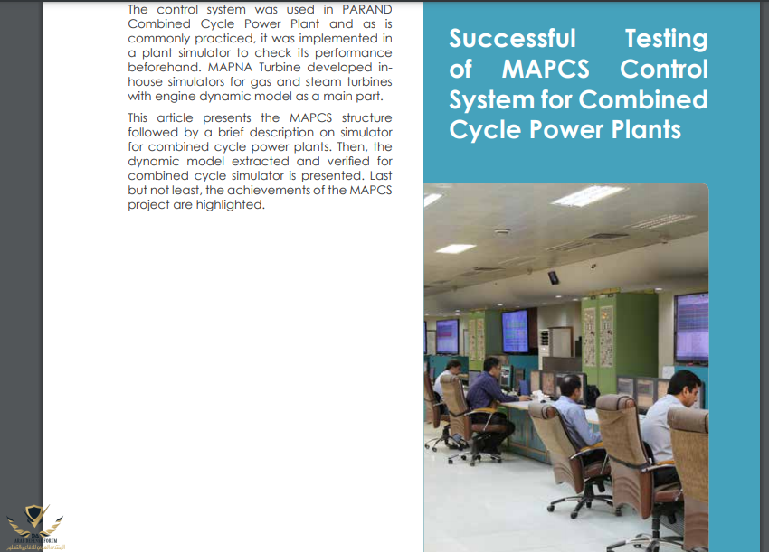

حول نقاشك الذي كنت تخرف فيه مع العضو @فلسطين عربية ستجدpdf في المرفقات![]()

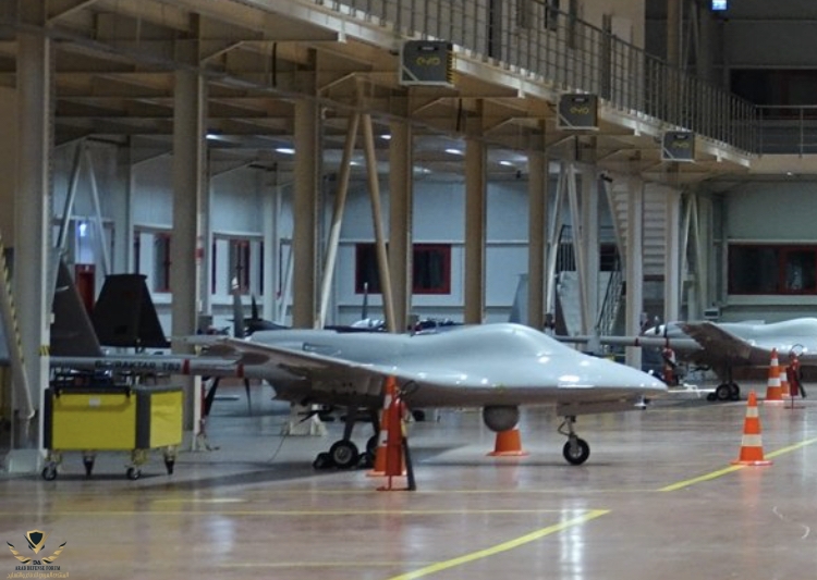

غالباً هذه النسخة ثلاثة نلاحظ اختلاف في شكل مقدمة وذيل الطائرة الصورة من مركز الاختبار
مشاهدة المرفق 323223
اذا ماذا تكونغير صحيح ليست TB3!!!!
TB2 مع إضافة ال SATCOM وتعديل البدن عنر تغيير الغطاء العلوياذا ماذا تكون![]()
العتب على النظر معاك حقTB2 مع إضافة ال SATCOM وتعديل البدن عنر تغيير الغطاء العلوي
المسيرة لايوجد فرق بينها والTB2 غير الSATCOM والبدن مكتوب عليه الTB2 دون اي اضافة مثل الTB2S او اي شيء
مشاهدة المرفق 323257
وتوجد في هانغر مع مزيد من الTB2 الغير معدلة ، من مايدل على انها معدلة وليس انتاج جديد
اذا ماذا تكون![]()
هي نفسها لكن تمت اضافة SATCOM لهامكتوب في ذيلها TB2 لكن اي نسخة ؟
اما المحرك جديد ام غيرو المروحة للحصول على قدرة دفع اكبر:
