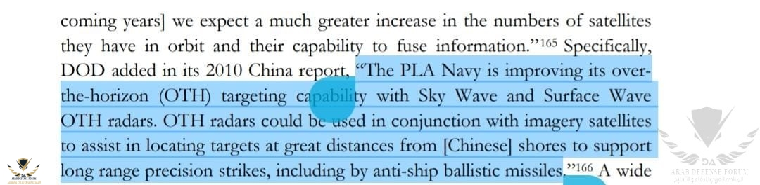

وهنا اسمح لي أن أضيف مزيد من التقارير الرسمية الحكومية والخاصه الأمريكية والتي تؤكد بما لا يجعل مجال للشك ما ذهبنا اليه ووضحناه في هذا النقاش من اوله
في تقرير لمركز أبحاث الكونجرس بعنوان
China Naval Modernization: Implications for
U.S. Navy Capabilities—Background and
Issues for Congress
و بتاريخ مايو ٢٠١٦ ذكر فيه بشكل واضح ان الصين طورت قدرات استهداف دقيقه لرادارات OTH بعيدة المدي
وأيضا في مقطع آخر من نفس التقرير
والتقرير موجود ومعلن وبه الكثير من المعلومات وضعت فقط مقتطفات منها

وهنا اسمح لي أن أضيف مزيد من التقارير الرسمية الحكومية الأمريكية والتي تؤكد بما با يجعل مجال للشك ما ذهبنا اليه ووضحناه في هذا النقاش من اوله
Issues for Congress
مشاهدة المرفق 310193
مشاهدة المرفق 310195
مشاهدة المرفق 310196
مشاهدة المرفق 310201

في هذا المقطع من التقرير الذي أوردته يا أخ @نمر يمكن اقتباس التالي:
" يمكن استخدام رادارات مابعد الافق بشكل مقترن مع الأقمار الاصطناعية لتحديد الأهداف علي مسافات بعيدة عن الشواطئ الصينية لدعم عمليات قصف دقيق و التي من ضمنها الصواريخ البالستية المضادة للسفن "
اي انه ان الصينين لم يستخدمو رادار OTH لوحدها في تلك التجربة،، بل تم استخدامها مع الأقمار الاصطناعية لتوجيه الصاروخ!!
هل كلامي صحيح؟؟؟
المقصود يعني يا صديقي @نمر،،،
هل في تلك التجربة الصينية ان العنصر الأساسي هو رادارات OTH او كان دورها ثانوي (اي المساعدة فقط في التوجيه)؟؟؟
هل كلامي صحيح؟؟؟
بالضبط
في ردي رقم ٥١ و رقم ٦٦ ذكرت ذلك
كانت منظومة متكاملة ردرات OTH الأساس فيها كونها طويله المدي
