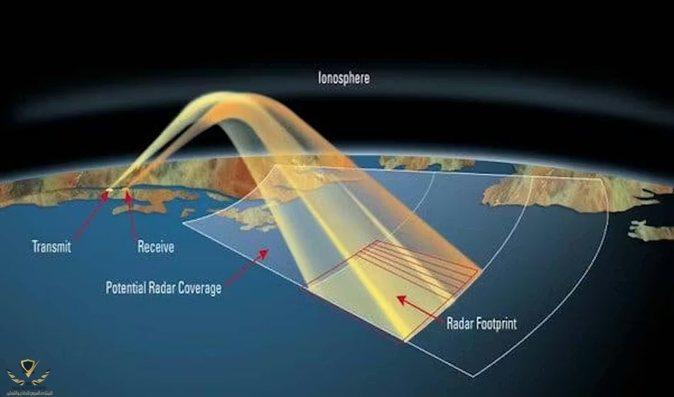

ب- نمط الموجة السماوية أو الانعكاس الأيونوسيفيري (Sky-Wave OTH Radar)
يُعد هذا النمط هو الأساس الحقيقي لميزة “ما وراء الأفق” وهو الذي يمنح الرادار القدرة على الرصد لمسافات تمتد إلى آلاف الكيلومترات. في هذا النمط تُرسل الموجة الراديوية إلى الأعلى بزاوية مدروسة باتجاه طبقة الأيونوسفير وهي طبقة غنية بالجسيمات المشحونة وتقع على ارتفاع يتراوح بين 200 و400 كيلومتر تقريبًا. عندما تصل الموجة إلى هذه الطبقة فإنها لا تمر عبرها بل تنكسر وتنحرف ثم تنعكس عائدة نحو الأرض كما لو كانت تصطدم بمرآة موجودة في السماء.
تسقط الموجة بعد انعكاسها على منطقة بعيدة جدًا عن موقع الرادار وقد تصل المسافة إلى ثلاثة أو أربعة آلاف كيلومتر وأحيانًا أكثر عند توفر ظروف أيونوسفيرية مناسبة وعندما تصل هذه الموجة إلى منطقة الهدف وتصطدم بطائرة أو سفينة أو صاروخ باليستي في بداية مساره فإن جزءًا من الطاقة يرتد نحو طبقة الأيونوسفير مرة أخرى ومنها يعود إلى الرادار.
هذا النمط حساس جدًا للتغييرات في الغلاف الأيوني، إذ يمكن أن تختلف كفاءة الانعكاس تبعًا للوقت (ليلًا أو نهارًا) وطبيعة النشاط الشمسي ووجود العواصف الجيومغناطيسية. ولهذا غالبًا ما يُغيّر الرادار تردد التشغيل عدة مرات خلال اليوم ليحصل على أفضل انعكاس ممكن.
ورغم أن الإشارة العائدة تكون ضعيفة جدًا وتحتاج إلى معالجة معقدة لإزالة الضوضاء إلا أن هذا النمط يوفر تغطية استراتيجية هائلة مما يجعله وسيلة مثالية للإنذار المبكر ضد الطائرات البعيدة والإطلاقات الصاروخية متعددة المراحل، ومراقبة مناطق واسعة من البحار والمحيطات والمجالات الجوية للدول الأخرى.
(صورة تشير إلى شكل إنكسار وإنحراف الموجات من طبقة الأيونوسفير)

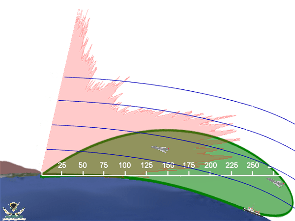

أ- نمط الموجة الأرضية (Surface-Wave OTH Radar)
في هذا النمط تعتمد الرادارات على قدرة الموجات منخفضة التردد على الانزلاق فوق سطح الأرض أو البحر دون أن تفقد مسارها بسرعة، إذ تتبع الموجة شكل سطح الأرض وكأنها “تلتصق” به. هذه الخاصية لا تتوفر إلا في نطاق ترددات HF ولهذا يمكن للموجة أن تتجاوز الانحناء الطبيعي للأرض وتصل لمسافات تتراوح بين 200 و 450 كيلومتر تقريبًا. ويُعد البحر السطح المثالي لانتشار هذا النوع من الموجات، لأن ملوحته العالية وتوصيله الجيدة تساعد على انتقال الموجة لمسافة أكبر وبفقد أقل.
عندما تتحرك الموجة فوق البحر وتصل إلى هدف مثل سفينة أو طائرة تحلق بارتفاع منخفض تنعكس الموجات وتعود إلى الرادار عبر المسار نفسه. هذا النمط يتميز بأنه ثابت نسبيًا وغير متأثر كثيرًا بتقلبات الغلاف الجوي مما يجعله مثاليًا لمراقبة السواحل، تتبع السفن، وكشف الطائرات التي تحاول الطيران بمحاذاة سطح البحر لتجنب الرادارات التقليدية. وعلى الرغم من أنه لا يغطي مسافات بعيدة جدًا مثل النمط الآخر (السماوي) إلا أنه يتمتع بدقة جيدة في تحديد الاتجاه والمسافة ضمن نطاقه المحدود، ولذلك يعتبر مناسبًا جدًا للدول ذات السواحل الطويلة أو المناطق البحرية الحساسة.
مشاهدة المرفق 826602
(اللون الأخضر يوضح مسار إنزلاق موجات الرادار المنخفضة على السطح)
مشاهدة المرفق 826607

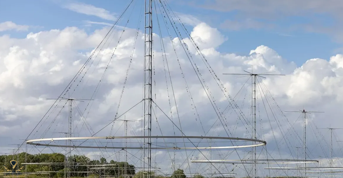

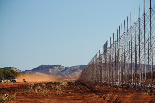

نظام Jindalee Over-The-Horizon Radar Network (JORN) الإسترالي
مشاهدة المرفق 826612

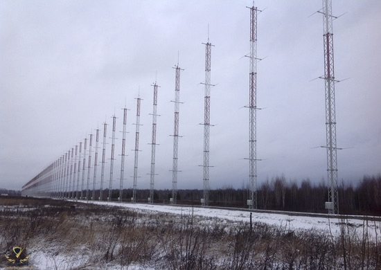

نظام Container (29B6) radar الروسي
مشاهدة المرفق 826613

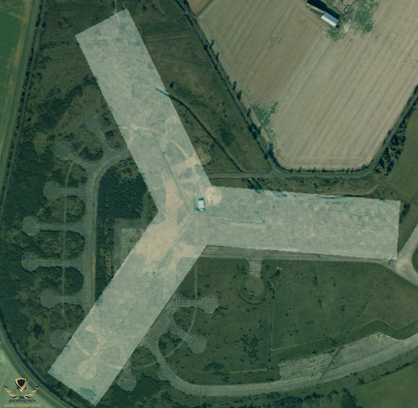

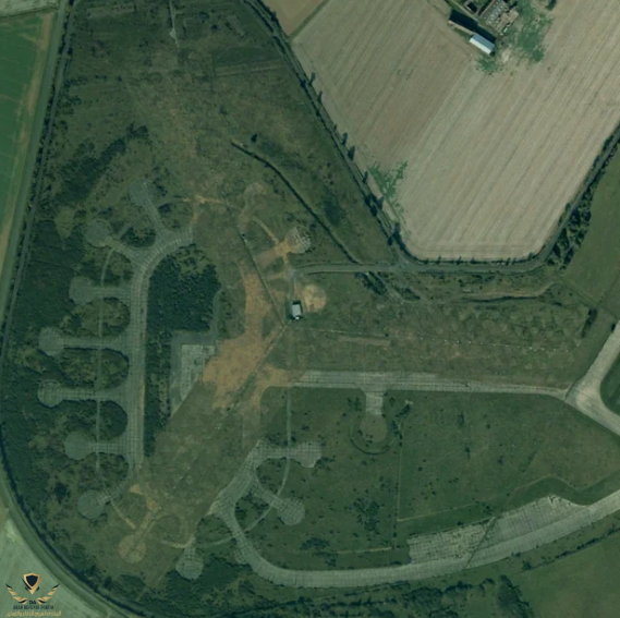

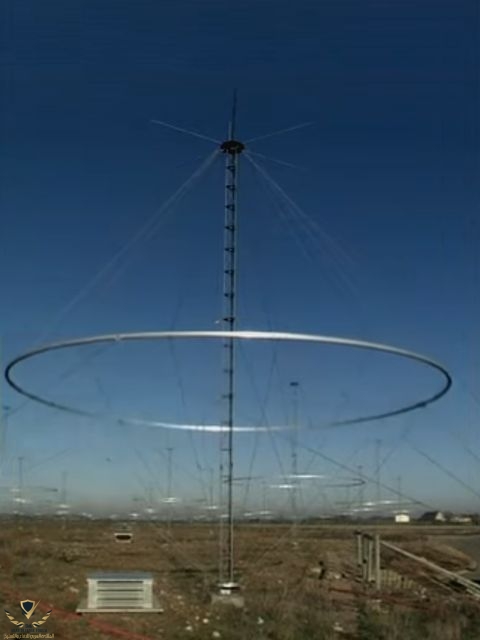

نظام NOSTRADAMUS الفرنسي (تم إعادة تفعيله بعد إخراجه من الخدمة)
مشاهدة المرفق 826621

مشاهدة المرفق 826624
النظام الفرنسي أثناء تحضيري لهذا الموضوع
اكتشفت انه تم اعادة تفعيله بعد خروجه من الخدمه بسبب الازمه الروسيه الاوكرانية
هناك انباء متضاربه من عدة مصادر بعضها يقول انه تم تحديث النظام و بالتالي سيستمر لفتره طويله
ومصادر اخرى تقول انه فقط تم اعادة تفعليه مؤقتا دون تحديثه لحين انتهاء الازمه ثم اخراجه من الخدمه نهائيا

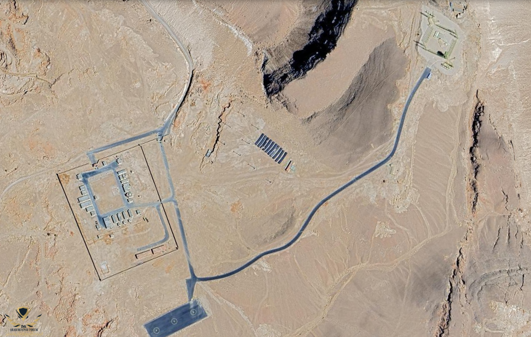

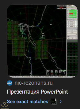

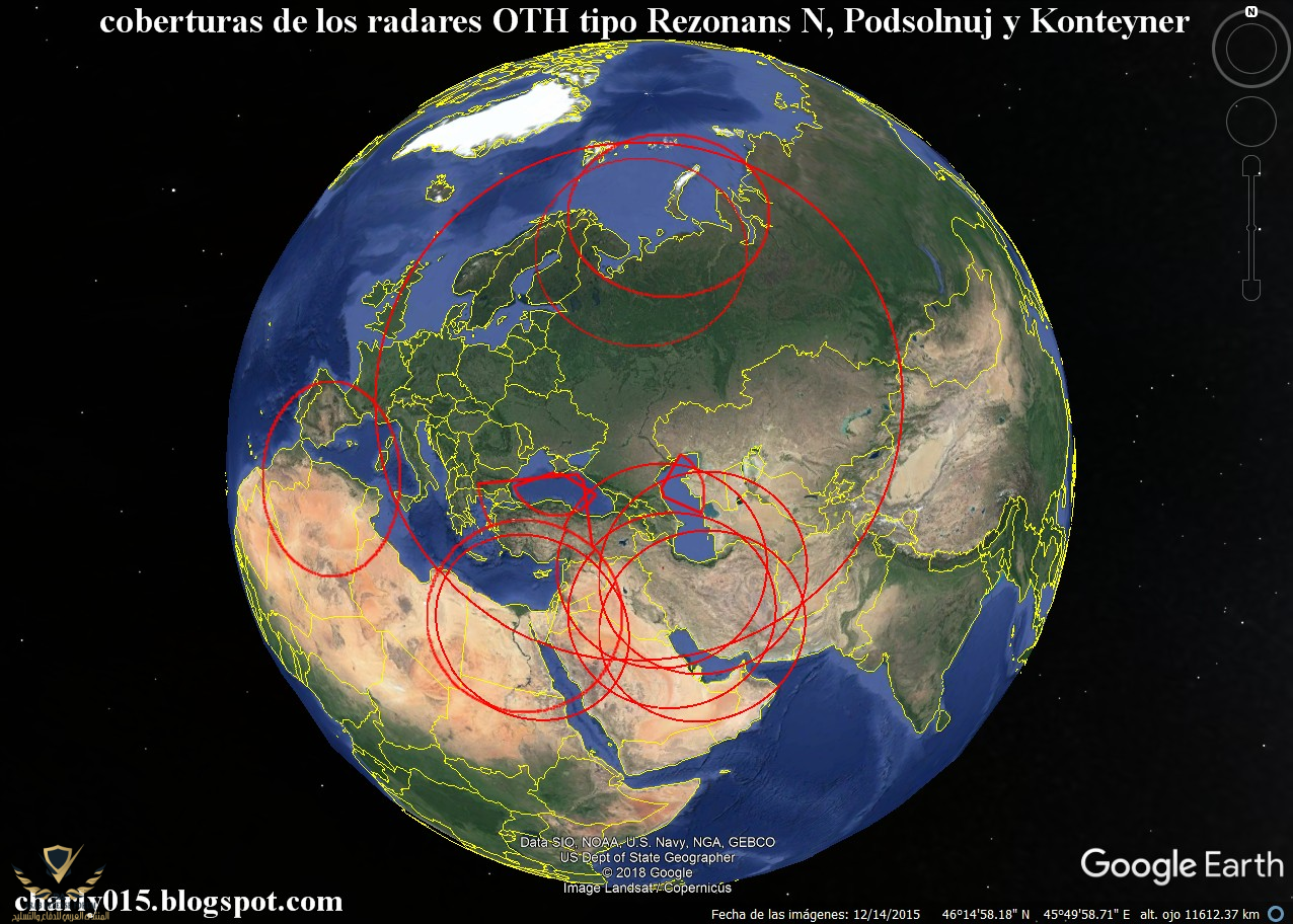

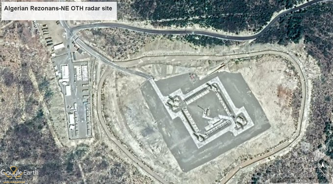

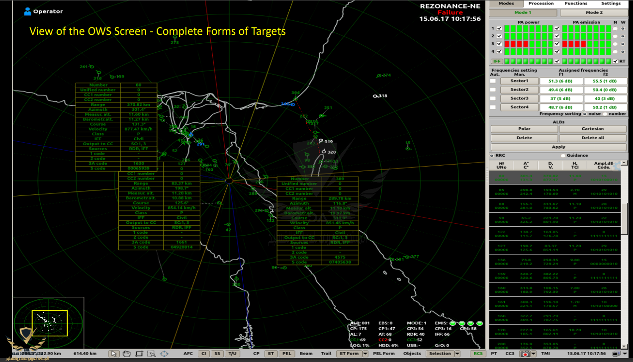

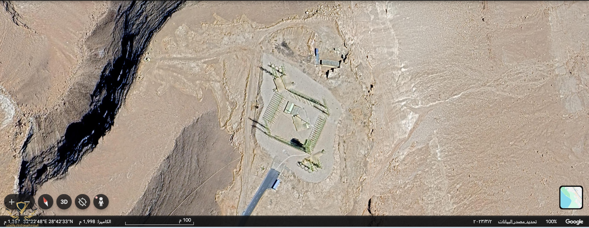

تمتلك مصر مجمع روسي من نوع Rezonans-NE موجود في اعلي جبال شرق مصر
إنذار مبكر بعيد المدى
مدى الكشف 1100 كم تردد (VHF)
يتتبع حتى 500 هدف
يساهم في كشف الشبحيات والصواريخ.

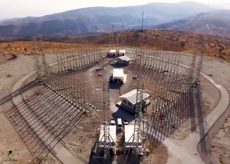

تمتلك ايران تقريبا 4 مجمع Rezonans-NE
المرفقات
    101.2 KB · المشاهدات: 46
ايران بتنتج واحد بنفسها تقريبا..بس مش فاكر اسمه
اذكر إسرائيل بهجماتها على إيران دمرتهم ولا؟
غالبا نعم
ويمكنك التأكد بنفسك من متابعة التواريخ لنفس احداثيات المجمعات الايرانية وتشوف قبل وبعد (ويظهر اثار القصف ايضا)
