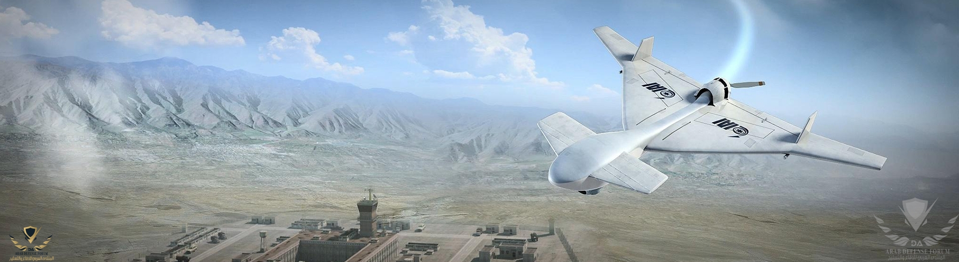

الدرونات الانتحارية الطوافة :
ظهر هذا النوع من الدرونات الانتحارية الطوافة فى بداية الالفينات عبر الدرون الانتحاري الاسرائيلى هاروب ...وتشبه فى عملها صواريخ دليلة الجوالة الاسرائيلية..هذا النوع من الدرونات يحمل نظام توجيه سلبى ضد الاشعاع الراداري ويتم اطلاقه على منطقة تواجد الدفاعات الجوية بدون تحديد دقيق لمواقع الرادار ...بعدئذ تقوم الدرونات بالتجوال فوق المنطقة حتى ترصد اشعاع الرادار وتتوجه نحوه تلقائيا وتنفجر ...الجيل الاول من هذه الدرونات يعتمد فقط على الباحث السلبى مما يشكل نقطة ضعف عند رصدها و اطفاء الرادار ...طورت اسرائيل نسخة اخري منها (هاروب) باضافة باحث بصري و داتا لينك ثنائي يتيح رصد منطقة الهجوم و انتقاء الاهداف بواسطة المشغل على الارض...كما طورت نسخة مصغرة تدعى Mini Harpy بتوجيه كهروبصري....يبلغ مدى الجيل الاول (هاربى) 500 كم والجيل الثانى (هاروب) 1000 كم...ويطلق النوعين من منصات ارضية مع امكانية اطلاق هاروب من منصات بحرية ايضا.
سبق استخدام الجيل الثانى فى استهداف منصة بانتسير فى سوريا عام 2018.
Harpy:
Mini Harpy:
Harop:
مميزات الدرونات الانتحارية الطوافة :
-المدى الكبير
-التربص للرادارت المعادية و استهدافها عند التشغيل
-صغر المقطع الراداري و الحراري (لا تستخدم دفع صاروخى)
نقاط ضعف الدرونات الانتحارية الطوافة:
-نمط التجوال فوق منطقة الهدف يسهل رصدها و التعامل معها بالانظمة الكهروبصرية
-امكانية خداعها بالبث الزائف من شراك خداعية
