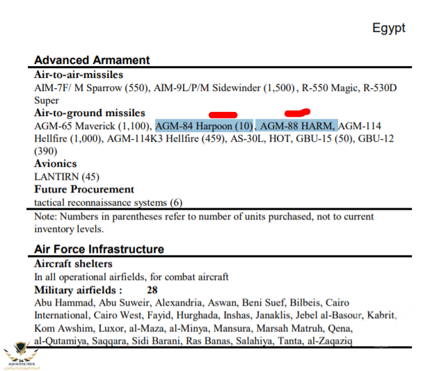

دا تقرير شامل للجيش المصري من الثمانينات لحد عام 2009 من معهد دراسات الأمن القومي الاسرائيلي
يمكنني ارسل لك علي الخاص التقرير بالكامل بالرابط الخاص بة من المعهد ذاتة اذا محتاجة

شكرا لك علي الرابط و التقرير
للامانه المركز البحثي الذي اصدر ذلك التقرير يتبع جامعه Tel Aviv و هي واحده من افضل الجامعات الاسراءيليه و ذات سمعه عالميه ممتازه
لذلك أري ان التقرير ذا مصداقيه عاليه جدا و بعد مراجعه ما جاء فيه لا اري اي مشكله في تصديقه

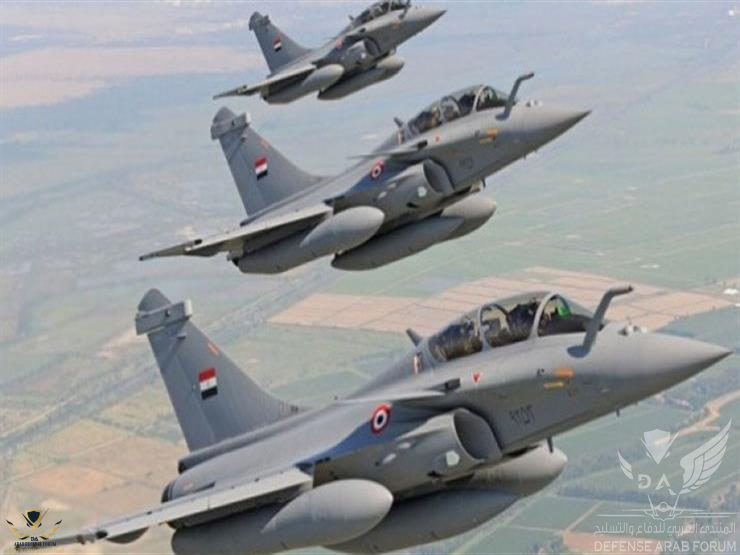

منظومات وتجهيزات الرافال المصرية
مشاهدة المرفق 284814
الخوذة Gallet LA100 مدعمة بالرؤية الليلية
مشاهدة المرفق 284816
نظام الحرب الالكترونية سبيكترا SPECTRA
مشاهدة المرفق 284817
نظام الرصد DBEM Détection et Brouillage Electromagnétique
نظام التشويش DECM
نظام التحذير ضد الصواريخ المعادية
DDM-NG Détecteur de Départ Missile Nouvelle Génération
نظام الكشف و التعقب OSF Optronique Secteur Frontal
نظام التحذير ضد أشعة الليزر DAL Detecteur d’Alerte Laser
حاضن التهديف تاليوس Talios
حاضن التهديف داموكليس Damocles
CCD-TV Camera
و يبلغ مداها الراصد 45 - 50 كم

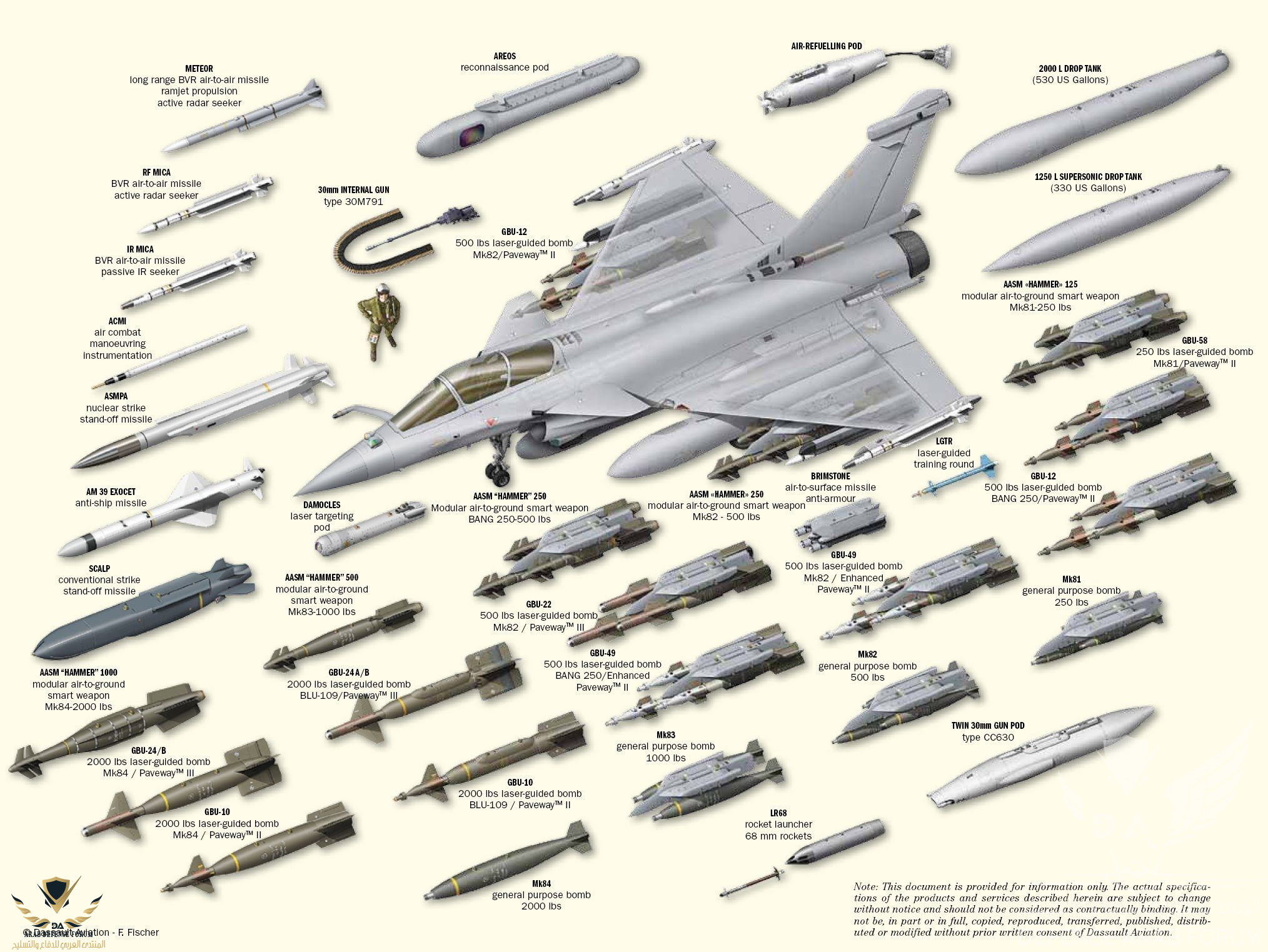

ذخائر وتسليح الرافال المصرية
مشاهدة المرفق 284820
صاروخ جو-سطح Storm Shadow-SCALP EG
صاروخ جوال موجه بنظام بالملاحة بالقمر الصناعي GPS
الملاحة بالقصور الذاتي INS
نظام تيركوم TERCOM Terrain Contour Matching
المدي 300 كم
وزن الراس الحربي 560 كج
مشاهدة المرفق 284821
صاروخ جو-سطح AM-39 Block 2 Mod 2 Exocet
الرادار النشط
المدي 70كم
مشاهدة المرفق 284823
عائلة ذخائرAASM Hammer الذكية
توجيه ملاحة بالاقمار الصناعية GPS
توجيه الاشعة تحت الحمراء
توجيه بأشعة الليزر
اوزان ( 125 - 250 - 500 - 1000 كج )
المدي الاقصي 60كم
مشاهدة المرفق 284824
GBU-24 الذكيَة عالية الدقة من قنبلة MK-84 زنة 907 كج
مداها 19 كم
GBU-12 الذكيَة عالية الدقة من قنبلة MK-84 زنة 227 كج
مداها 15 كم ومعدل الخطأ لا يتجاوز 9 أمتار

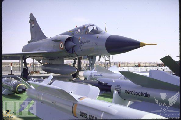

منظومات وتجهيزات Mirage-2000-5 المصرية
مشاهدة المرفق 284832
رادار RDY-2 للرصد والتوجيه
مدعم بحزمة مضادة للتشويش الالكتروني
ECCM Electronic Counter-Countermeasures
نظام Sabre RF jammer للتشويش
ECM Electronic Countermeasures
منظومة حرب الكترونية كاملة EW Electronic Warfare
بود التشويش الالكتروني الهجومي ECM Offensive Pod Caiman
ود التشويش الالكتروني الدفاعي ECM Defensive Pod Barracuda
بود Damocles المتطور للتهديف والتصويب
جهاز ملاحة بالقصور الذاتي (Inertial Navigation System INS)

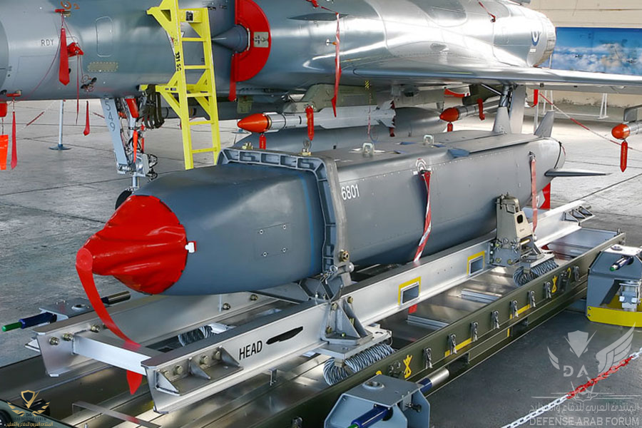

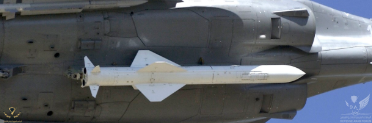

ذخائر وتسليح الميراج2000 المصرية
مشاهدة المرفق 284833
الصاروخ ARMAT المضاد للرادارات
بنظام التوجيه الراداري السلبي (Passive Radar Homing)
المدي 120 كلم
الرادار النشط
المدي 70كم
صاروخ AS-30L جو/ارض
موجه بالليزر
المدي الاقصي 11 كلم
صاروخ MBDA Apache
(Cruise Missile)
موجه بنظام الملاحة بالقمر الصناعي GPS
المدي 150 كلم
عائلة القنابل AASM الذكية
مختلفة الاوزان
قنابل BLG-66 Belouga العنقودية
285 كلج

اتمني ظهور مستند رسمي ينهي قصه ال HARM و مصر
وجوده من عدمه من اكثر الامور التي تسببت في لغط كبير و نوقشت في المنتدي عده مرات و اختلف حولها الجميع
حقيقه اتمني وجوده رغم ان الحاجه الماسه اليه انتهت بدخول الذخائر الشرقيه علي الميجً ( لا اتذكر اسم الصاروخ الروسي المقابل للهارم لاكنني اتذكر انني قرأت انه من ضمن الحزمه التسليحية الروسيه للميج المصريه )
في الواقع المصادر المعتبرة تقول ان مصر طلبت الهارم ولا يوجد مصدر يثبت تسلم مصر للهارم ولا حتى صور تسليح المقاتلات المصرية تظهر ذلك الا اذا كان الهارم سلاح سري نووي
