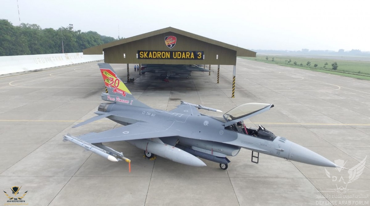

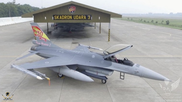

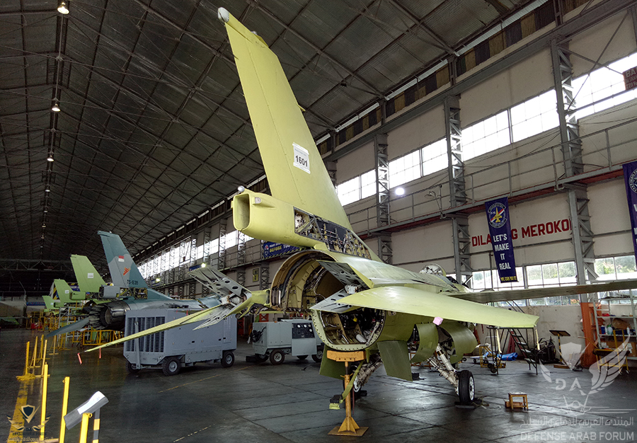

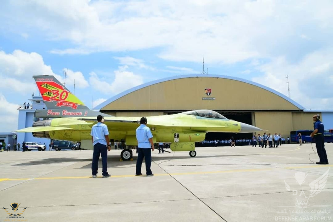

اول دفعة مقاتلات اف-16 اندونيسية خضعت لتطوير منتصف العمر الاسبوع الماضي.
يبدو أنها طورت في إندونيسيا و بأيدي الإندونيسيين أيضاً

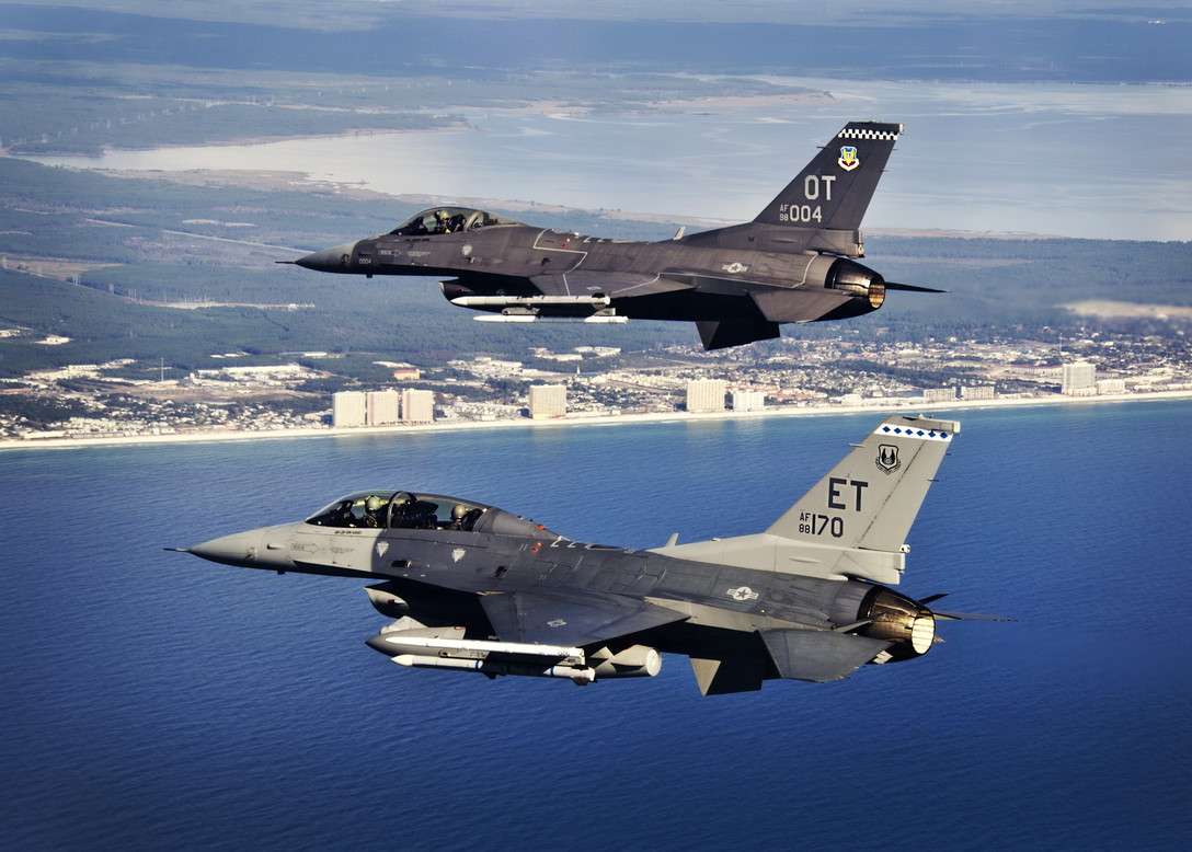

2014 - تحلق الصقور المقاتلة من طراز F-16 من سرب اختبار الطيران الأربعين وسرب الاختبار والتقييم رقم 85 فوق ساحل الزمرد في 6 ديسمبر في مهمة تجريبية للتصميم من أجل ترقية برنامج رحلة طيران تشغيلي جديد. سيتم اختبار أحدث OFP للكتلة 40 و 50 من طراز F-16s تطوريًا وتشغيليًا في قاعدة Eglin الجوية ، فلوريدا ، في عام 2014. وهذه هي المرة الأولى التي تخضع فيها F-16 OFP لاختبارات تطويرية وتشغيلية في نفس موقعك. (صورة أرشيفية)
F-16 Fighting Falcons from the 40th Flight Test Squadron and 85th Test and Evaluation Squadron fly over the Emerald Coast Dec. 6 on a design-try-out mission for a new operational flight program software upgrade. The newest OFP for Block 40 and 50 model F-16s will be tested developmentally and operationally at Eglin Air Force Base, Fla., in 2014. This marks the first time ever an F-16 OFP has undergone developmental and operational testing in the same location
ابتكارات البرمجيات تجعل طائرة F-16 أكثر قدرة

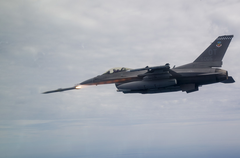

أول طلقة من طراز AIM-120 "AMRAAM" باستخدام أول طائرة من طراز USAF Post Block F-16 باستخدام رادار APG-83 AESA الجديد الذي أطلقه الرائد جوزيف "روكيت" شينكل فوق الخليج بالقرب من Eglin AFB، FL. قدم تركيب OFP برنامج الطيران التشغيلي +M-series 7.2 العديد من ترقيات القدرات الرئيسية لأكثر من 600 طائرة Block 40/42/50/52. (صورة أرشيفية)

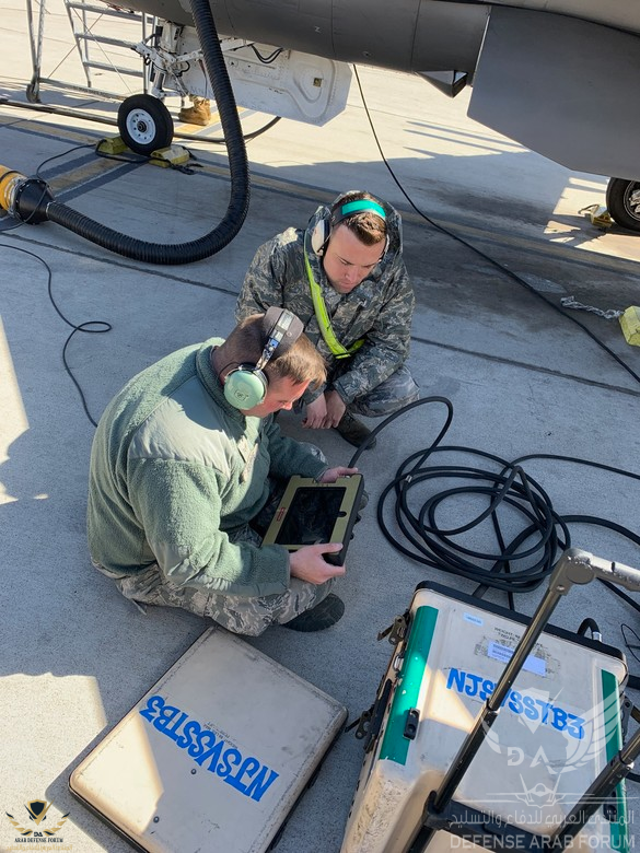

قام الرائد جاكوب رورباخ ، طيار تجريبي مع سرب اختبار الطيران الأربعين ، بأول مهمة اختبار M7 على الإطلاق مع سلاحين من طراز JASSM ER على متن طائرة F-16 في 25 يوليو 2018 في Eglin AFB، FL. (صور القوات الجوية الأمريكية من قبل الرقيب أول براندي هانسن)
