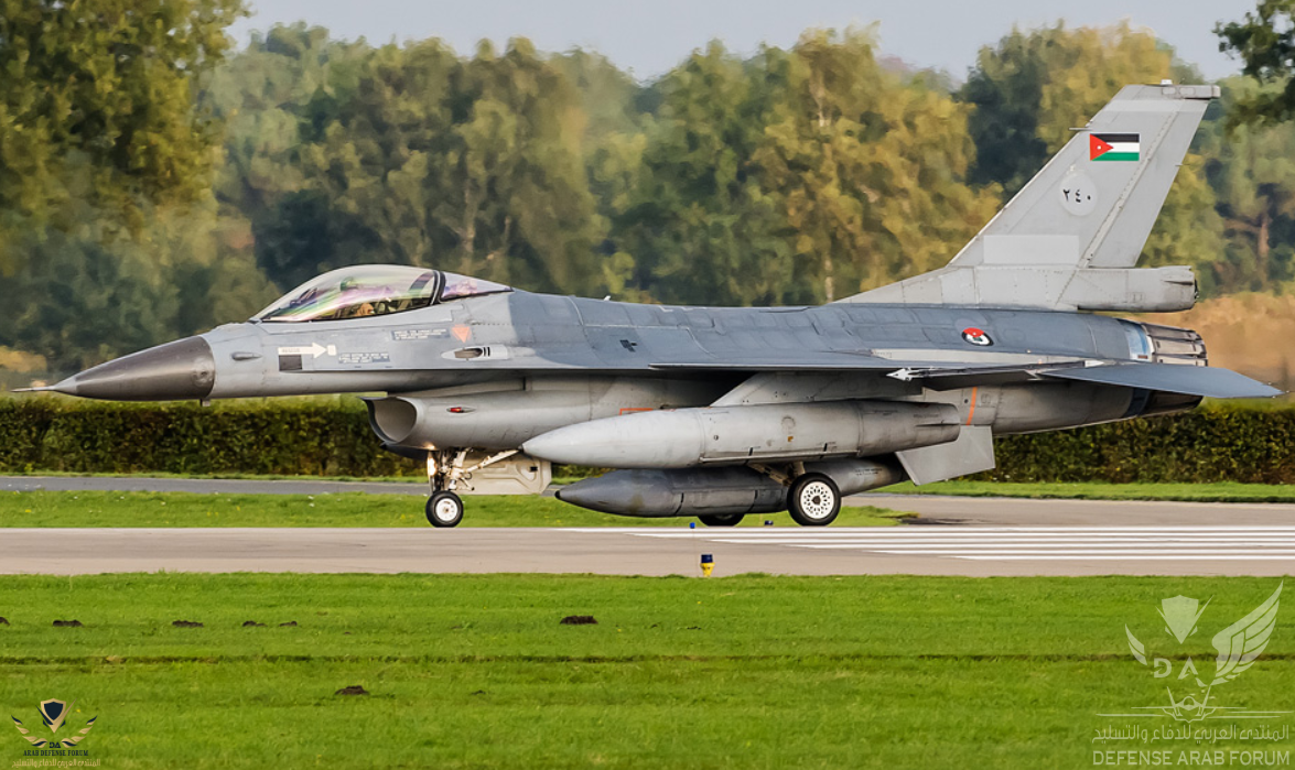

في عام 2005 ، كان الأردن ?? البلد التالي الذي يقرر ترقية طائراته المقاتلة F-16 من خلال برنامج تحديث منتصف العمر Mid-Life Update . على الرغم من أن طائراته الخاصة لديها بالفعل بعض التحسينات لأنها كانت من النسخة الدفاع الجوي Air Defense Fighter - ADF ، قرر الأردن أن هذا لم يكن كافياَ للحفاظ عليها على المدى الطويل . في المرحلة الأولى ، كان من المقرر أن يتم ترقية جميع أسطول طائرات الأردن فيما يعرف ببرنامج Peace Falcon II "برنامج صقر السلام الثاني" (التي لم تنطلق في انتظار ترقية جميع المقاتلات بالإضافة إلى صقر السلام الأول) مع جميع هياكل الطائرات فيما يعرف ببرنامج Peace Falcon I "برنامج صقر السلام الأول" التي ستضاف لاحقاَ لها . و تم تسليم أول طائرة تمت ترقيتها لبرنامج تحديث منتصف العمر إلى سلاح الجو الملكي الأردني في عام 2007 .

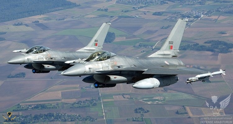

إجمالاَ ؛ تم تقديم 344 مقاتلة إلى تحديث منتصف العمر من الدول الأربعة الأساسية الأوروبية بإستثناء الولايات المتحدة الأمريكية و الدول الثلاثة من خارج البرنامج و هي البرتغال ?? و الأردن ?? و باكستان ?? و العملاء المحتملين في المستقبل تم استثنائهم ، و الأعداد كالتالي بالتفصيل :
1- القوات الجوية الملكية الهولندية ?? : M-6.5
F-16 A Block-10 = 6 مقاتلات ----- F-16 B Block-10 = 4 مقاتلات .
F-16 A Block-15 = 107 مقاتلات ----- F-16 B Block-15 = 20 مقاتلة.

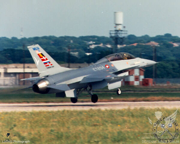

Lockheed-Martin-F-16AM-Block-20MLU-Fighting-Falcon-J-511-322-Sqn-Niet-Praten-Maar-Doen-Royal-N...jpg

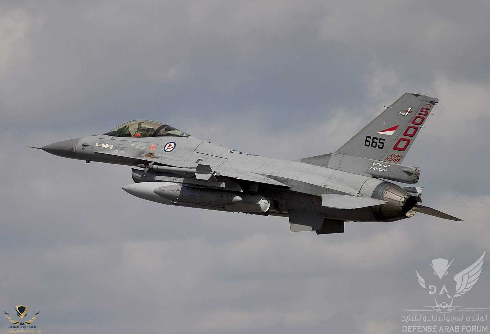

4- سلاح الجو الملكي النرويجي ?? : M-6
F-16 A Block-10 = 20 مقاتلة ----- F-16 B Block-10 = 4 مقاتلات .
F-16 A Block-15 = 25 مقاتلة ----- F-16 B Block-15 = 7 مقاتلات .

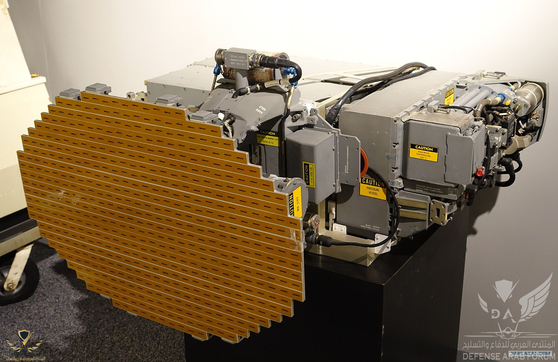

2- رادار التحكم بالنيران (الرادار) - Fire Control Radar - FCR
سيتم تجهيز المقاتلة برادار من طراز (Westinghouse AN/APG-66 (V2 بمعالج بيانات إشارة جديد تماماَ . و هذا الرادار يستطيع رصد ما يصل إلى 10 أهداف في وقت واحد فضلاَ عن مقدرته على الإشتباك و توجيه ما يصل إلى 6 صواريخ جو-جو بعيدة المدى من طراز AIM-120 AMRAAM - أمرام . وتشمل الميزات الأخرى للرادار تحسن بنسبة 25٪ في مدى الكشف و التتبع ، و تعزيز شعاع الرصد الموجي (Doppler Beam Sharpening (DBS ، و وضع خرائط أرضية و جوية محسنة ، تحسين نظام أسماء النطاقات المتوسطة (Medium Domain Name System (DNS
و تحسين نظام الدفاع و مضاد الإلكتروني للمقاتلة (electronic countermeasure (ECM ، و تزويد المقاتلة بشاشات عرض ملونة متوافقة مع التحديثات . كما أن البرنامج سيكون له موثوقية أكبر بنسبة 40% على الإصدارات السابقة .
المواصفات المادية للرادار (AN/APG-66 (V2 :
حجم الهوائي : 3.43 قدم مكعب / 0.097 متر مكعب .
الوزن : 261 رطل / 120 كلغ .
الطاقة : 155 واط .
التبريد : 11.3 رطل/دقيقة .
درجة الحرارة المتوسطة للرادار : 27 C .

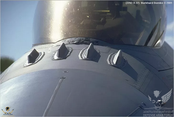

3- نظام تحديد الهوية (صديق أو عدو) - (Advanced Identification Friend-or-Foe (IFF
سيعمل نظام (Hazeltine APX-111 (V1 المتقدم لتحديد الهوية (صديق أو عدو) - (Advanced Identification Friend-or-Foe (AIFF على زيادة نطاق الكشف/الرصد (100 نيوتن.متر) عن النظام السابق عبر أربعة هوائيات (مثبتة) على جسم الطائرة العلوي الأمامي أمام زجاج قمرة القيادة . و يسمى هذا النظام رسمياَ : هوائي جسم الطائرة للتحقق من الهوية المصفوف العلوي Fuselage Mounted Antenna (FMA) Array ، و سيكون التغيير الخارجي للنظام الأكثر وضوحاَ في البرنامج .
و فوائد هذا النظام المتقدم تحديد صديق من عدو IFF ، أنه يكون نطاق الرصد خارج مدى الرؤية (Beyond visual range - (BVR و تجهيز الأسلحة بعيدة المدى خلف مدى الرؤية إلى حين إكتشافها من قبل الرادار ، و تسريع الوقت الظرفي بين إكتشافها من نظام IFF و الرادار مما يقلل من فرصة القتال بين الطائرات الصديقة .

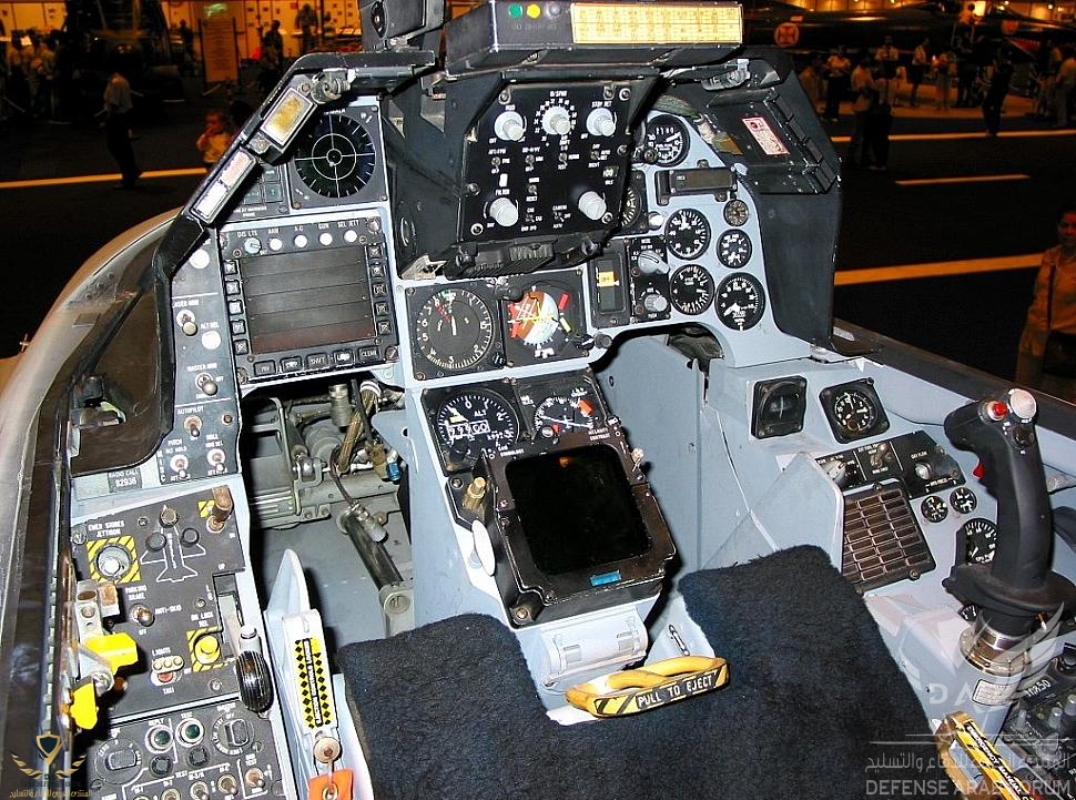

C - قمرة القيادة و شاشات العرض و مؤشرات القياس/ترقية قمرة الطيار في المقاتلة

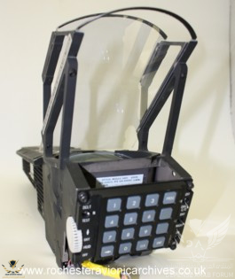

1- شاشة العرض الرأسية - (Head-up display (HUD
11 المناورة قادر 2020القوات الجوية تنفذ عدد من المهام القتالية على كافة الإتجاهات الاستراتيجية...png
و سيتم إستبدال شاشة العرض الرأسية القديمة HUD بأخرى جديدة و ستؤدي شاشة العرض الواسعة الزاوية التقليدية (WAC HUD) المصنعة من قبل شركة GEC Marconi Avionics لإلكترونيات الطيران إلى زيادة سهولة القراءة و الراحة التجريبية للطيار ، حيث توفر مجال رؤية أوسع من شاشة HUD القديمة و تضيف قدرة المسح النقطي و دعم العمليات الليلية .

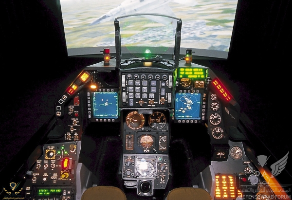

2- شاشة العرض متعددة الوظائف (Multi-Function Display (MFD
إن شاشة العرض متعددة الوظائف (MFD) التي تم تصنيعها من قبل شركة Honeywell تشمل شاشتين من الكريستال السائل (LCD) قياس (10x10 سم - 4x4 إنش) تعرض مهمات و وظائف الطائرة المتعددة ، التي سوف تحل محل شاشة العرض أحادية اللون الخاصة بالرادار و هي وحدة المؤشر الضوئي الكهربائي للرادار (Radar Electro/Optical Indicator Unit (REO-IU ، و ستتيح أيضاَ عرض شاشة لوحة التحكم بالذخائر (Stores Control Panel (SCP و عرض نظام إدارة التسليح في الطائرة Stores Management System display . و بالتالي زيادة وقت الوعي الظرفي للطيار بشكل كبير حيث يكون معه الوقت المناسب لإتخاذ القرار المناسب ، و بالتالي سوف تساهم في زيادة سلامة الطيران .
3- ترقية شاشة المعلومات من الرادار و أجهزة الإستشعار و الملاحة لشاشة الطيار - (Enhanced Upgraded Programmable screen Generator (EUPDG
ترقية و تحسين شاشة عرض المعلومات لشاشة الطيار (EUPDG) ، المصنعة من قبل شركتي Honeywell and Nea Lindberg في الدنمارك ، و إضافة شاشتين كريستال سائل من نوع (MFD) ، مما يسمح للطيار لفتح ما يصل الى 12 شاشة عرض لمراقبة معلومات الطائرة . واحدة منهم تتضمن عرض الحالة الأفقية للمقاتلة ، و التي تتيح للطيار مع منظومة عين السماء للمراقبة من معرفة الوضع التكتيكي في المعركة .

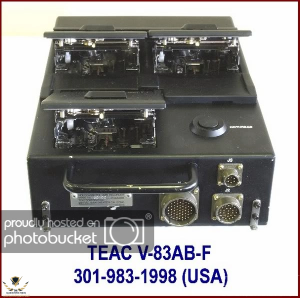

4- مسجل الصوت / الفيديو - Audio/Video Recorder
هو نظام تلفزيوني لقمرة القيادة الجديد المصنعة من قبل شركة Telemetrics . و سيتم أيضا إستبدال مسجل أشرطة الفيديو الجوية (Airborne Video Tape Recorder (AVTR بواسطة مسجل صوتي و بصري ملون من نوع TEAC . سیتم إختیار نظام عرض الصور و کذلك صور شاشات العرض متعددة الوظائف للتسجیل و ھو أمر رائع لإستخلاص المعلومات بعد كل مهمة .

1- رحلات طيران الأولى من إختبار التحقق و التثبيت و التركيب - First flights of TVI aircraft
مشاهدة المرفق 258588
و قامت أول طائرة من الخمس طائرات من الخمس دول المشاركة بالبرنامج بإختبار التحقق و التثبيت و التركيب (TVI) من طراز MLU قد قامت بأول رحلة لها من مقاعدة جوية في مدينة Fort Worth الأمريكية يوم 28 ابريل عام 1995 . و هذه المقاتلة كانت تابعة للقوات الجوية الأمريكية تحمل الرقم و الترميز 80-0584/ED ، و كانت من نوع A أحادي المقعد من طراز Block-15 ، متجهة إلى قاعدة aw Air Force Base التابعة للقوات الجوية الأمريكية . قامت ثاني طائرة بإختبار التحقق و التثبيت و التركيب (TVI) قد قامت بأول رحلها في 11 مايو 1995. و هي من نوع B ثنائي المقعد من طراز Block-15 تابعة للقوات الجوية الملكية الدنماركية و تحمل الرقم و الترميز ET-204 . و قد تم نقل الطائرتين الأوليين من الخمس طائرات التي قامت بإختبار التحقق و التثبيت و التركيب (TVI) إلى قاعدة Edwards Air Force Base التابعة للقوات الجوية الأمريكية في 9 يونيو 1995 .
