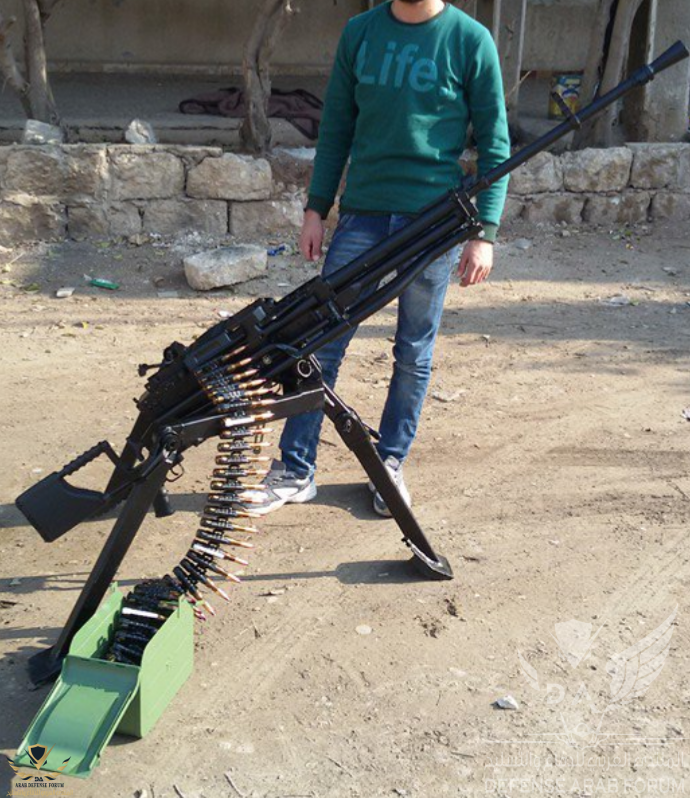

مشاهدة المرفق 256867
M02
12.7x108mm
مشاهدة المرفق 256868
* مدفع رشاش عالي الاداء مصنوع في صربيا من قبل شركه zastava ويعمل بالغاز
مشاهدة المرفق 256869
* كانت بدايه أنتاجه عام 2002
مشاهدة المرفق 256870
* يستطيع السلاح ضرب مختلف أنواع الاهداف الارضيه وحتى المركبات خفيفه التدريع وكذلك الاهداف البحربه والجويه حتى مسافه 2000متر كحد أقصى
مشاهدة المرفق 256871
* يعمل المدفع M 02 في جميع البيئات و المناخ
وشهد أستعمالا واسعا خلال الأزمه السوريه

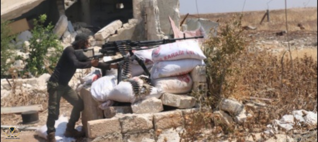

مشاهدة المرفق 256872
* بالأمكان رفع المدفع حتى 70 درجه لضرب الاهداف الجويه

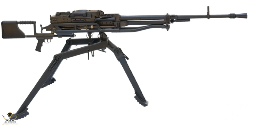

مشاهدة المرفق 256873
* المدفع الرشاش يتم تثبيته على حامل ثلاثي يوفر أستقرار تام أثناء الإطلاق ويمكن تثبيته وتكيفه بسهوله مع مختلف أنواع المنصات أو التضاريس
مشاهدة المرفق 256874
* يحتوي المدفع الرشاش على زناد ومقبض يمكنها من الحصول على أطلاق ناردقيق.

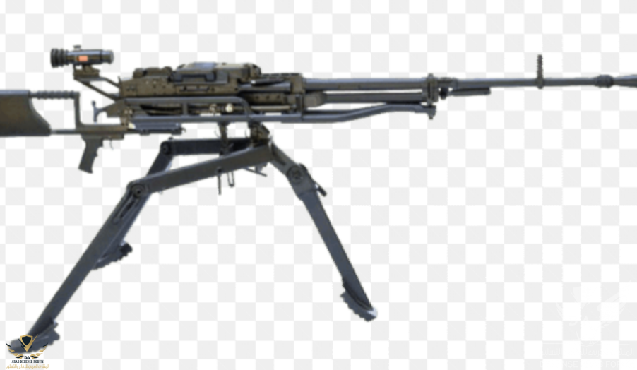

مشاهدة المرفق 256875
*بالأمكان تجهيز المدفع بمنظار بصري يتم من خلاله التصويب على الهدف مما يزيد من الدقه
* السبطانه مصنوعه بالصقل البارد ومطلي بالداخل بالكروم مما يعزز من متانه السلاح وتحمل شديد لأطلاق آلاف الطلقات
*طقم الرشاش مجهز بسبطانه أضافيه للاحتياط يستعمل عند الرغبه في أستبدال السبطانه للتبريد بعد الإطلاق الكثيف وبالامكان نزع السبطانه بسهوله وبسرعه

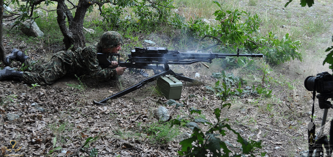

مشاهدة المرفق 256876
*يتم أخراج فوارغ الطلقات الى الامام مما يزيد من سلامه الرامي والمحيطين به .

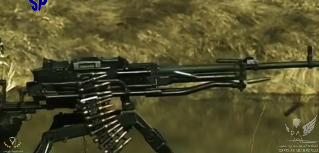

مشاهدة المرفق 256878
* الفوهه مجهزة بمانع وميض يعمل على تقليل الوميض الناتحه أثناء الأطلاق ويعمل كذلك على تشتيت الغاز مما يقلل من فرصه كشف نقطه الأطلاق
مشاهدة المرفق 256877
*العيار 12.7ملم
* وزن السلاح 48.8 كلغ ووزن الحامل الثلاثي 24 كلغ
*السلاح مجهز بصندوق يحوي 60 طلقه بوزن 3كلغ
* طول السلاح الكلي 1970ملم
*طول السبطانه 1100 ملم
* سرعه الفوهه 820 م/ث
*معدل أطلاق النار 700طلقه /الدقيقه
*المدى الفعال حتى 1500متر

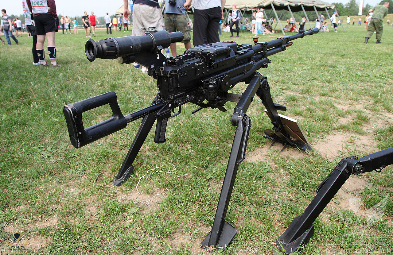

Jabbber
نسخة من رشاش kord
اليمن من ضمن المستخدمين
الرشاش الصربي نسخة عن السلاح الروسي المتقادم NSV وليس الأحدث الكورد Kord !!! الرشاش الآلي NSV (اختصاراً لأسماء مصمميه Nikitin-Sokolov-Volkov) من عيار 12.7 ملم، بوشرت أعمال تطويره في عام 1969 من قبل مكتب البحث والتطوير المركزي لأسلحة الصيد والرياضة TsKIB SOO في مدينة تولا Tula، حيث صمم السلاح لاستبدال الرشاش الأقدم DShK-38 ودخل الخدمة بعد ذلك مع الجيش السوفييتي العام 1971. هو في الحقيقة كان أخف وزنا من سابقه ، خصوصا في النسخة الداعمة للمشاة . فعلى قاعدته الثلاثية ومع شريط من 50 طلقة كان وزن السلاح NSV أقل بنحو 100 كلغم من مثيله DShKM على قاعدته ذات العجلات وبنفس كمية الذخيرة، لذا جرى إقحامه سريعاً على الدبابات السوفيتية، بالإضافة إلى وحدات المشاة كسلاح دعم ثقيل وفي بعض الوحدات كسلاح مضاد للطائرات قصير المدى.
النسخة المخصصة للدبابات حملت التعيين NSVT (حيث يشير الحرف T لكلمة دبابة بالروسية) وتزن هذه نحو 25 كلغم، مع معدل نيران نظري يبلغ نحو 700-800 ط/د، ومدى أقصى تجاه الأهداف الجوية والبرية يبلغ نظرياً 1500-2000 م، علماً أن نمط الرمي الآلي هو فقط المتاح للمشغل، ويمكن عند الضرورة استبدال وتغيير السبطانة التي تبرد بالهواء بشكل سريع في ساحة الميدان (تجويف السبطانة مطلي بطبقة سميكة نسبياً من الكروم chrome plating لإطالة العمر التشغيلي).
الناتو 99×12.7
الشرقي 101×12.7
فقط تصحيح، العيار الشرقي 12.7×108 ملم وليس 12.7×101 ملم !!! خراطيش الذخيرة القياسية 12.7×108 ملم تتوفر بعدة أنماط، أهمها الأنواع المضادة للدروع مثل B-32 (الحارق الخارق للدروع بالصميم الفولاذي)، BZT-44 (الخارق للدروع بالخطاط الحارق) وBS (الحارق الخارق للدروع بالصميم الخزفي المصلد). النوع الأخير الأحدث BS صمم في أواخر السبعينات عندما أصبح واضحاً أن الذخيرة الخارقة للدروع B-32 لم تعد كافية للتعامل مع ناقلات الجنود والعربات المصفحة الحديثة. يبلغ وزن المقذوف الخارق للدروع في هذه الطلقة 55.5 غرام، ويمكن إطلاقه بسرعة فوهة تتراوح ما بين 815 و820 م/ث.

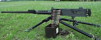

صورة جميلة تتحدث عن آلية إشتغال السلاح !! يعمل الرشاش NSVT وفق آلية ميكانيكية بسيطة يطلق عليها "مكبس الغاز طويل الشوط" long stroke gas piston، حيث يثبت المكبس ميكانيكيا إلى مجموعة المزلاج ويتحرك خلال كامل دورة التشغيل (نظام الغاز يتضمن حجرة غاز حدد مكانها أسفل السبطانة، مع منظم الغاز ومكبس غاز طويل الشوط موصول بناقل المزلاج). عملية التغذية بالذخيرة تؤمن من خلال شريط معدني فولاذي belt-fed في صندوق على الجانب الأيمن من السلاح يحتوي على 50 طلقة جاهزة للرمي، حيث تقذف الخراطيش المستهلكة للأمام خلال أنبوب قصير حدد مكانه إلى اليمين من السبطانة.
مشاركات رائعه أستاذ أنور
هذه الصورة تخص الرشاش الثقيل M2 Browning !!! هذا السلاح الذي يتمتع بمواصفات البساطة والفاعلية، بدأت أعمال تطويره في أواخر الحرب العالمية الأولى وتحديداً العام 1918، وذلك بناء على طلب مباشر من الجنرال بيرشنغ Pershing قائد الهيئة الاستطلاعية الأمريكية في أوروبا. أعمال التطوير نفذت بواسطة مصمم الأسلحة الأمريكي الشهير "جون براوننغ" John Browning الذي يعتبر من أكثر مصممي الأسلحة النارية الآلية ونصف الآلية نجاحاً في القرن العشرين، وينسب له نحو 128 براءة اختراع في هذا المجال. النمط الأساس للرشاشة الجديدة بما في ذلك استخدام خراطيش أكبر حجماً وأكثر قوة من العيار 0.5 بوصة (تعادل العيار 12.7 ملم في الشروط المترية) تم إقراره في العام 1921، ليتبنى السلاح رسميا بعد ذلك العام 1923 تحت التعيين M1921. لقد أصبح هذا الرشاش الذي يغذى بشريط طلقات جانبي ويبرد بالماء في بدايته، السلاح الرئيس المضاد للطائرات لكل من سلاح المشاة والبحرية الأمريكية.
