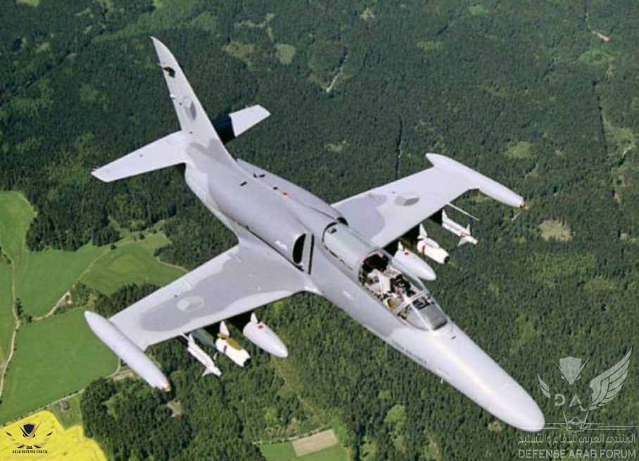

نظرا لما شهدته المنطقه من مواجهات عسكريه خلال العقدين الماضيين والتي كانت عبارة عن مواجهات عسكريه بين تشكيلات نظاميه وتشكيلات قتاليه غير نظاميه هلاميه غير ثابته تتكون من تشكيلات صغيرة تعتمد على الكر والفر كما هو الحال في العراق أو اليمن وحتى أفغانستان بحيث يتطلب الموقف أستعمال مقاتلات أسناد قريب خفيفه ورخيصه ذات قدرات تهديف دقيقه كان لابد من عرض قدرات أحدى تلك المقاتلات الرخيصه والبسيطه والتي شاركت فعليا في دحر عناصر داعش في العراق
L159 ALCA
Advanced Light Combat Aircraft
المقاتله الخفيفه الهجوميه المتقدمه
مشاهدة المرفق 254413

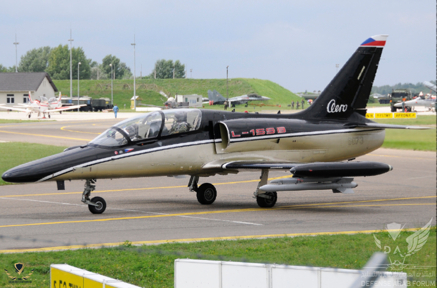

*مقاتله خفيفه متعددة المهام تستخدم للاسناد القريب والتدريب المتقدم من أنتاح وتطوير الشركه التشيكيه
Aero Vodochody لتوفير متطلبات القوات الجويه التشيكيه و بالتعاون مع شركه BOING والتي أنسحبت لاحقا من الشراكه
* تعتبر تلك المقاتله الوريث الشرعي للمقاتله الخفيفه والشهيرة (Albatros L39) من حيث المهام

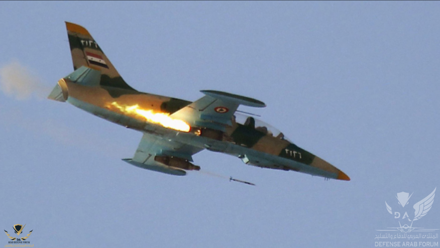

L39 تابعه للجيش السوري
* L-39 ظهرت لأول مرة عام 1968

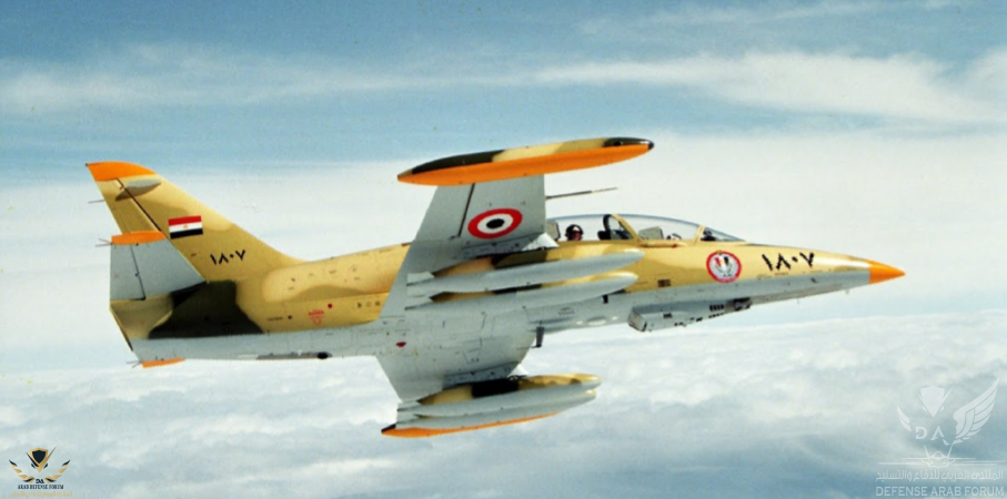

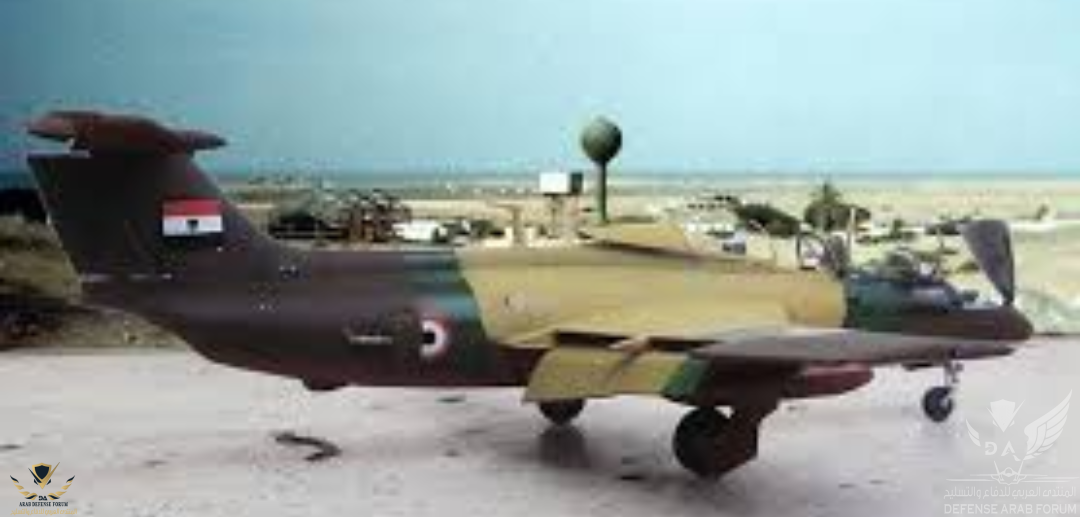

L59 تابعه للقوات الجوية المصريه
* L-59 ظهرت لأول مرة عام 1986 وهي نسخه مطورة من طائرة Albatros L-39 تستخدم للتدريب
*أحتفظت L-59 بأيروديناميكيه L39 مع تحديث الهيكل وأنف أطول وقمرة قيادة مطورة وإلكترونيات طيران متقدمة مع أضافه شاشه عرض رأسيه ومحرك أكثر قوة.

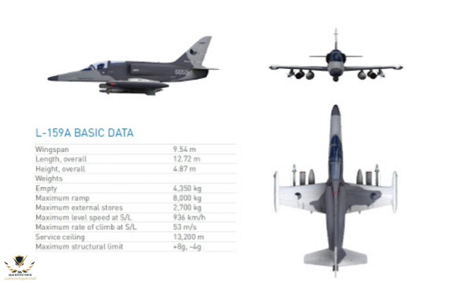

الأبعاد
مشاهدة المرفق 254418
* عرض الاجنحه 9.54 متر
* الطول 12.73 متر
* الإرتفاع 4.7متر

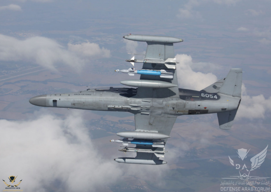

التسليح

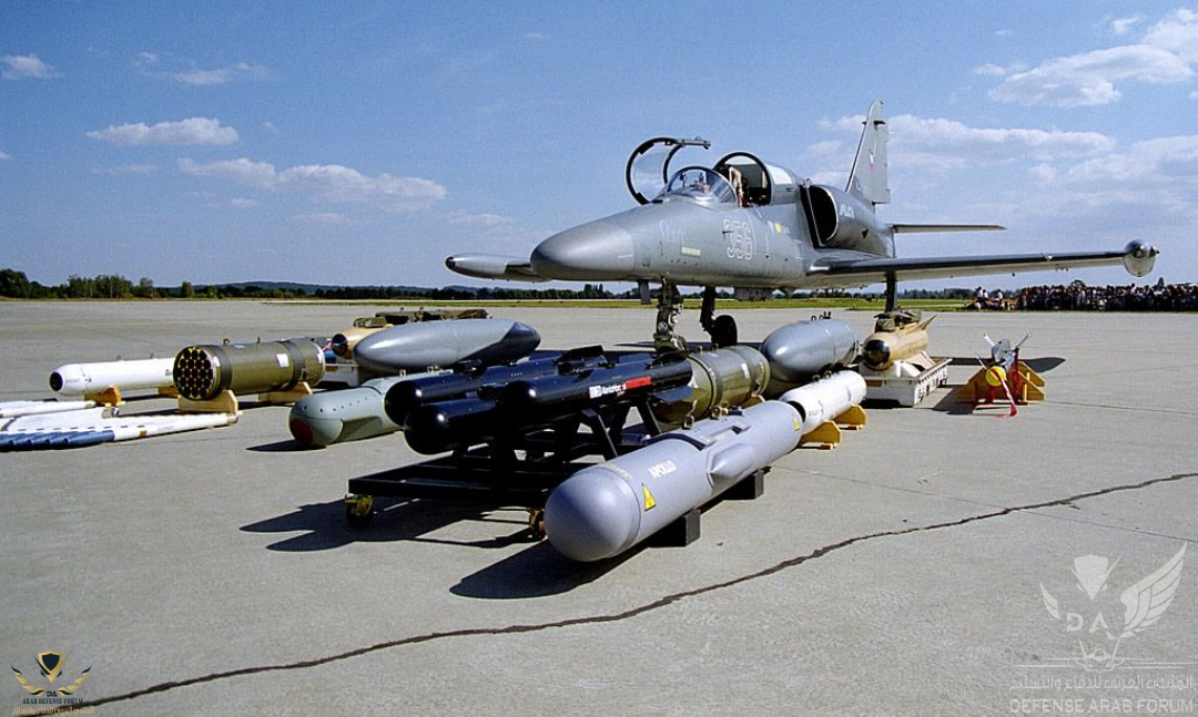

مشاهدة المرفق 254419
*تستطيع المقاتله حمل تشكيله من الأسلحة القياسيه المتوافقه مع حلف الشمال الأطلسي مع القدرة على تجهيز الطائرة بخيارات تسليحيه مفتوحه بحسب متطلبات وحاجه الزبون وكذلك أضافه بودات أضافيه للتهديف او الاستطلاع
* تحمل المقاتله حمولات حتى وزن 2340كلغ
*تحوي الطائرة 7 نقاط لتعليق السلاح 3نقاط تحت كل جناح مع نقطه واحدة في الجزء السلفي من الهيكل
تحمل المقاتله بود المدفع المزدوج
2x20mm ZVI Plamen PL-20

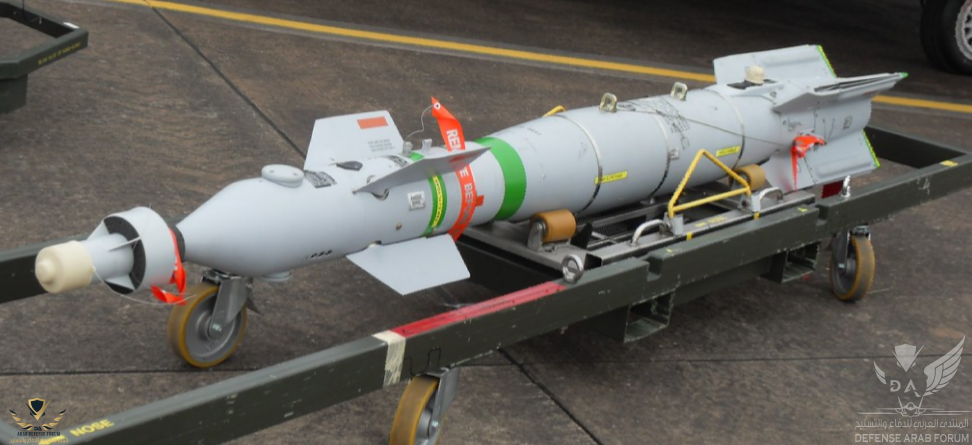

مشاهدة المرفق 254430
تستطيع الطائرة حمل مجموعه من القنابل أمريكيه الصنع موجهه أو غير موجهه
Paveway II
تحمل الطائرة قنابل موجهه بالليزر من نوع
GBU 12 / GBU 16
GBU 16 بوزن 460 كلغ
GBU 12 بوزن 241 كلغ

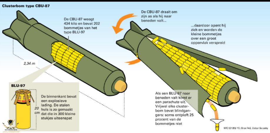

CBU-87
مشاهدة المرفق 254433
قنابل عنقوديه أمريكية بوزن 430كلغ وتحمل 202قنيبله

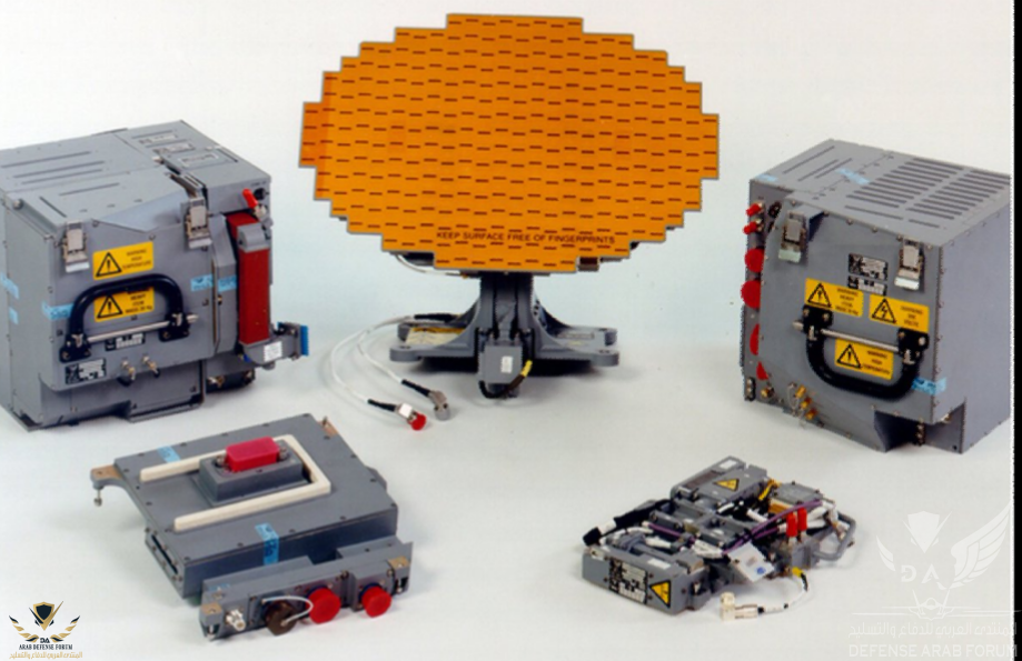

GRIFO L
مشاهدة المرفق 254424
تحمل الطائرة رادار جروف دوبلر متعدد النبض أيطالي الصنع
* يدعم الرادار الأعمال القتاليه الجويه والارضيه
* يحتوي الرادار على 5 أوضاع للتشغيل ويمكن للرادار تتبع 8 أهداف مع القدرة على تعقب الاهداف مع مواصله البحث
* أقصى مدى للرادار 74 كلم
* للرادار مجهز بنظام IFF

مشاهدة المرفق 254415

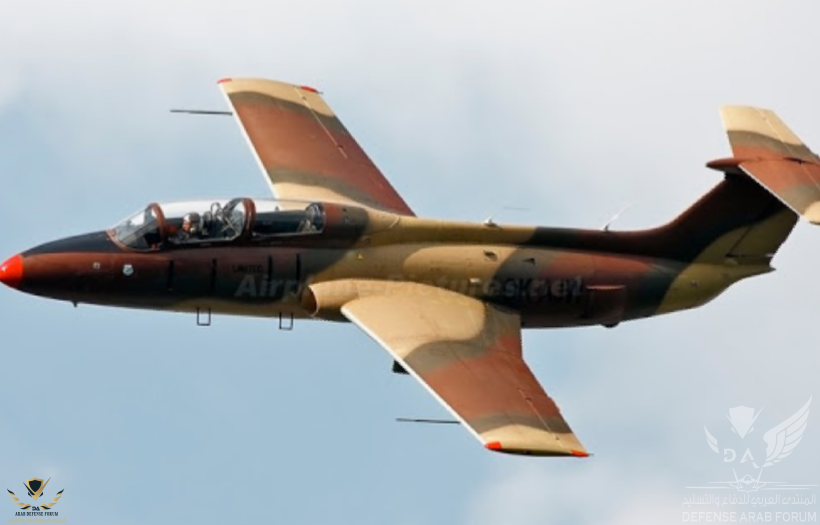

L29
* L-39 ورثت بدورها الخفه والمهام من المقاتله التشيكوسلوفاكيه الخفيفه
(L29 Delfin) التي ظهرت عام 1959 والتي أنتج الآف منها وكانت طائرة التدريب القياسيه لدول خلف وارسو فتلك العائلة الشرقيه الأصل تتميز بالخفه وبأستخدام مزدوج كطائرة تدريب وأسناد قريب

* تستطيع المقاتله توفير الدعم الجوي القريب للقوات البريه والقيام بأعمال الاستطلاع التكتيكي والقيام بعمل دوريات حدوديه والدفاع الجوي ، ومكافحة العناصر الارهابيه أو العناصر الغير نظاميه

الأبعاد
* الطول 12.73 متر
* الإرتفاع 4.7متر
التسليح

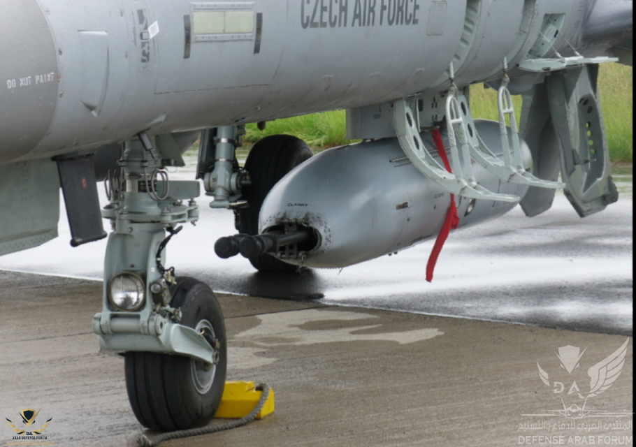

مشاهدة المرفق 254420
تستخدم ضد الاهداف الجويه والارضيه
Paveway II
GBU 12 / GBU 16
GBU 16 بوزن 460 كلغ
GBU 12 بوزن 241 كلغ
CBU-87
Mark 83 /Mark 82
وهي قنابل أسقاط حر
M82 بوزن 241 كلغ
M83 بوزن 460 كلغ

GRIFO L

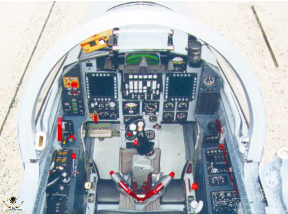

قمرة القيادة
مشاهدة المرفق 254423
* تمتلك الطائرة قمرة قيادة مدرعه وحديثه مع مقعد قاذف للحالات الطارئه من نوع VS-2A مع جهاز لتوليد الاوكسجين حيث توفر القمرة تشغيل متكامل لوظائف الملاحه وكذالك التحكم بالاسلحه وكذلك تحتوي على شاشات ملونه متعددة الوظائف

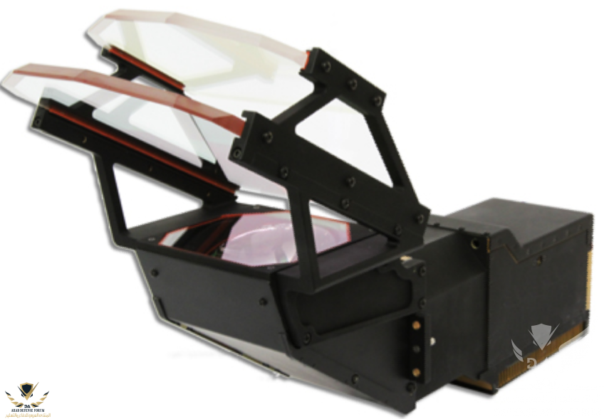

مشاهدة المرفق 254425
* تمتلك المقاتله شاشه عرض للرؤيه الاماميه HUD نوع FV3000
حيث يتم عرض بيانات الرادار عليها مع نظام تصويب الأسلحه
* أسفل HUD توجد شاشتان عرض بلورية سائلة ملونة . متصله عبر قاعدة البيانات تستخدم لعرض حاله الملاحة وحالة نظم الأسلحة والرادار

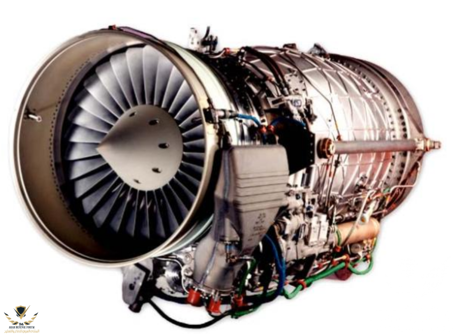

مشاهدة المرفق 254422
* تم تجهيز المقاتله بالمحرك الأمريكي
Honeywell ITEC F 124-100
توفر قوة دفع قصوى حتى 28kn
* تم دمج نظام مراقبة المحرك (EMS) في نظام التحكم الرقمي الكامل في المحرك (FADEC) المزدوج لتخزين البيانات الميكانيكية وبيانات الأداء أثناء الرحلة ، ولديه القدرة على توفير فحص تحليلي وحالة المحرك وهي على الأرض.
* تحمل الطائرة 2000 لتر من الوقود في ثماني خزانات داخلية ستة في جسم الطائرة واثنان عند أطراف الجناح مع القدرة على حمل أربعة خزانات خارجية قابله للأسقاط (خزانان بسعة 500 لتر وخزانان 350 لترًا) يتم حملهما تحت الأجنحة
تمتلك المقاتله عصا لإعادة التزود بالوقود
