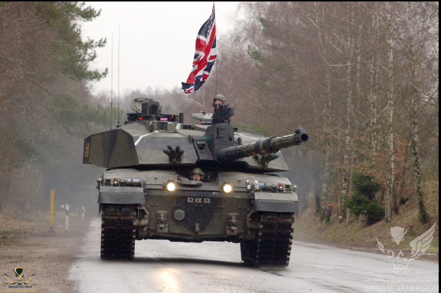

* تعتبر الدبابه Challenger 2 أحد أحدث الدبابات الموجودة في الساحه و من أكثرها تطورا خصيصا في برامج الترقيه المتعددة الموجودة وقد شاركت في حرب أحتلال العراق وأبلت بلاءا حسنا ضد المدرعات العراقيه القديمة وحتى وفرت حمايه للطاقم من المقذوفات الصاورخيه الكتفيه حيث تذكر بعض المصادر عن تلقي بعض الدبابات لاعداد كبيرة من صواريخ
الار بي جي وحتى صاروخ ميلان وتمكنت دروع الدبابه من صدها جميعا .
* تتميز الدبابه بتدريعها ذات الموثوقيه والصلادة العالية
* الدبابه من أنتاج وتطوير
BAE Systems Land Systems
سابقا
Vickers Defence Systems

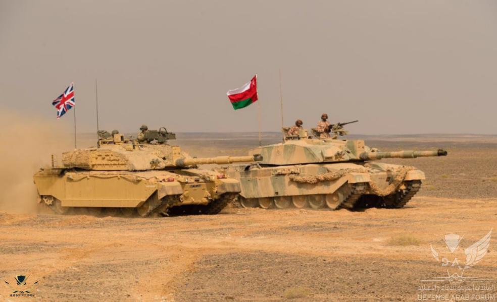

* تخدم Challenger 2 لدى كل من سلطنه عمان و المملكه المتحدة حيث دخلت في خدمه سلاح المدرعات الملكي البريطاني عام 1998 بينما دخلت في خدمة سلاح المدرعات السلطاني العماني عام 2001
* تمتلك سلطنه عمان 38 دبابه بينما المملكه المتحدة تمتلك 387
* كانت بدايه العمل على مشروع عام 1987 لتحل محل الدبابه الأقدم من نوع Challenger 1
Challenger 1
* توجد عدة برامج ترقيه للدبابه لتحسين ادائها وتحديثها بما يتطلبه التحديات المعاصرة الموجودة في ساحه المعركه وأطاله عمرها في الخدمه وجميع الترقيات المقترحه أحتفظت فيها الدبابه بمدفعها القياسي بأستثناء الترقيه LEP حيث تم تبديل البرج لتتمكن الدبابه من حمل المدفع L55 الأملس لتتمكن الدبابه من أطلاق طيف أوسع من الذخائر حيث تذكر بعض المصادر أن القيادة العسكريه البريطانيه كانت تسعى لاستبدال المدفع القديم بالمدفع L55
برامج الترقيه

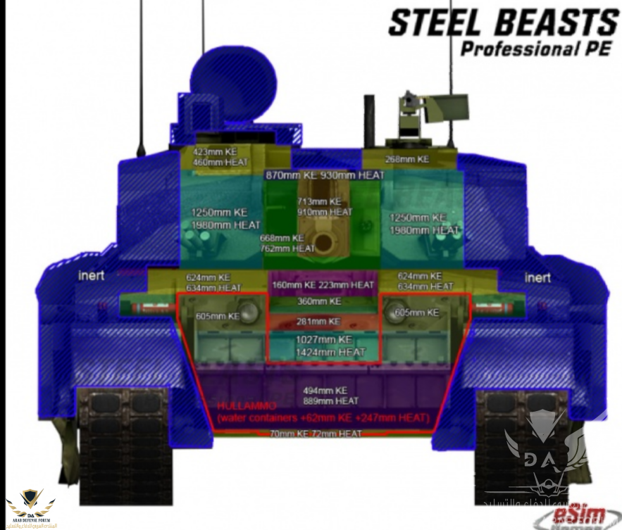

الحمايه

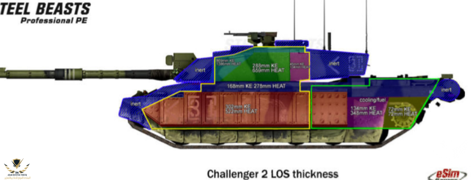

* الدبابه مجهزة بدروع Chobham من الجيل الثاني
* نظام الحمايه NBC
*خمسه قاذفات قنابل دخان في كل جانبL8
*تم طلاء الدبابه بطلاء خاص خافض للبصمه الحرارية والراداريه
* يتوفر في الدبابه نظام آلي لكشف وأخماد النيران

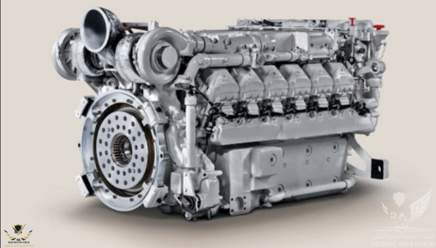

Challenger 2E
* النسخه الخاصه بالتصدير للمناطق والبيئات الحارة الصحراويه والقاسيه حيث تتميز بمحرك أكثر قوة وكفائه نوع
MTU MT883 بقوة 1500حصان
مزود بنظام تبريد ونظام ترشيح لمدخل الهواء
* أحتفظت الدبابه بالسلاح الأساسي للنسخه القياسيه
* تستطيع الدبابه تخزين كميه أكبر من الوقود عن النسخه القياسيه

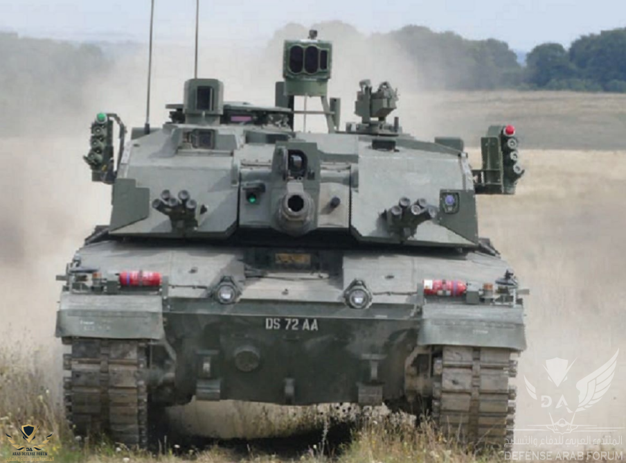

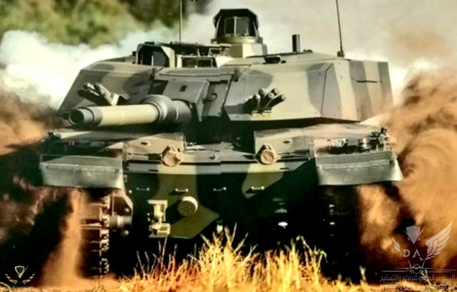

TES MEGATRON
* ظهرت تلك النسخه عام 2013 وهي نسخه متطورة عن النسخه التقليدية
* تتميز تلك النسخه بحمايه عاليه جدا من جميع أنواع تهديدات الصواريخ المضادة للدروع ذات الرؤوس المشكله أو الطاقه الحركيه وحتى العبوات الناسفه
حيث تم تزويدها بدروع مركبه سلبيه أضافه الى دروع تفاعليه في كلا جانبي البدن والبرج
* تلك النسخه مزودة بدروع الشوبهام كتدريع قياسي
وتم تزويدها بدروع مركبه سلبيه نوع Dorchester ودروع تفاعليه مع تجهيز مؤخرة البرج والبدن بحمايه شبكيه لكبح الصواريخ الكتفيه
*يصل وزن تلك النسخه الى 74 طن بعد أضافه الدروع
* تم تزويد الدبابه بمعدات لكشف أو الحمايه من عبوات الطريق عن طريق التشويش
*أحتفظت تلك النسخه بالمدفع الأساسي L30A1

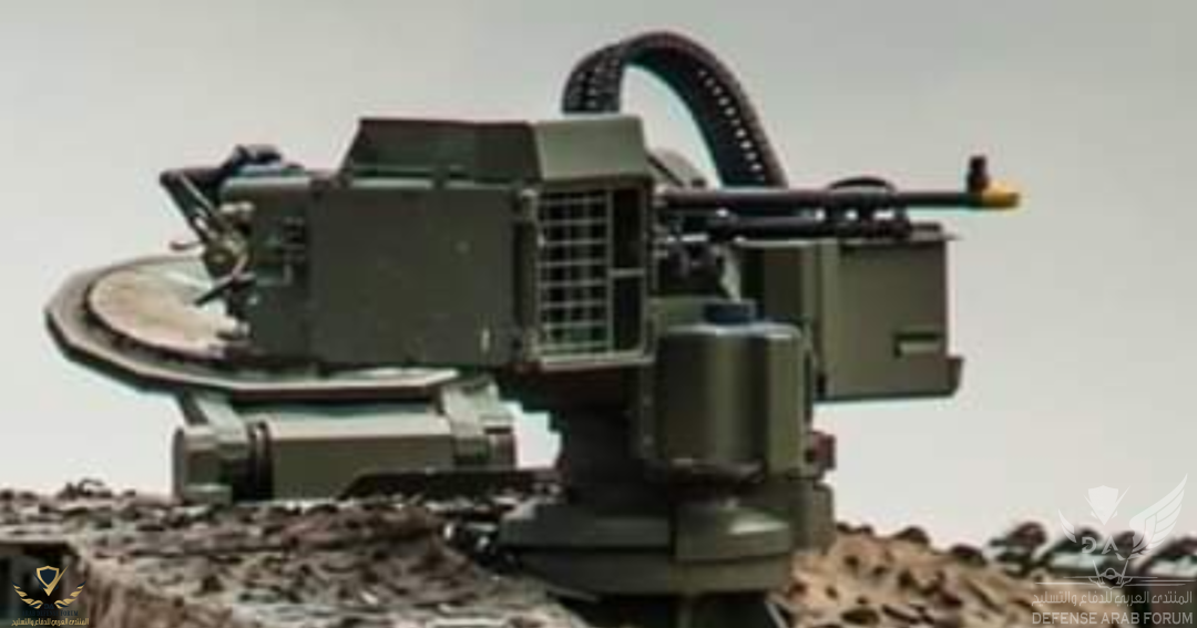

Enforcer
وتم أضافه محطه أسلحه يتم بها التحكم من الداخل نوع Enforcer تحتوي على رؤيه نهاريه ليليه وبالامكان تجهيزها برشاش 7.6 أو 12.5 وحتى 40مم
*تم تزويد الدبابه بوحدة للطاقه يمكن استعمالها عن أطفاء المحرك وأستخدات معدات الدبابه الكهربائيه
* يتوفر مع الدبابه غطاء خاص لتقليل البصمه الحرارية للدبابه
* الدبابه مجهزة بحاسوب رقمي لإدارة النيران مع منظار نهاري ليلي للقائد يوفر تغطيه حتى 360درجه مع محددة مدى ليزري
* أحتفظت الدبابه بالمحرك القياسي للدبابه CV12-1200TCA ذات 1200 حصان

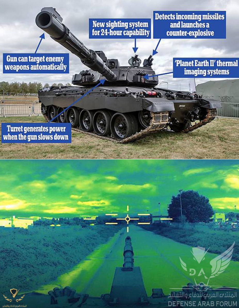

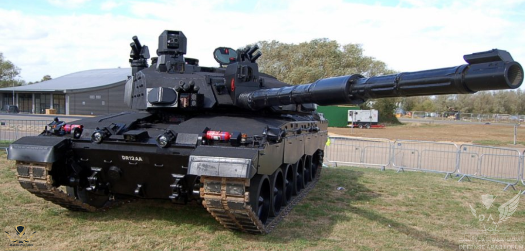

Black Night
* تمتلك تلك النسخه قدرات ليليه متقدمه حيث تم تزويدها بكاميرات أماميه وخلفيه تعمل بالأشعة تحت الحمراء ذات دقه عاليه جدا وتوفر صور ليليه حادة
على غرار تلك المستخدمة في البرامج التلفزيونية مثل
Planet Earth II
*تمتلك الدبابة ميزة الصياد القاتل
* يتملك القائد منظار ليلي نهاري بانورامي360درجه مستقل مع محددة مدى ليزري وكذلك المدفعي
* تمتلك الدبابة نظام تدفئه وتيريد لحجرة الطاقم
* تم تجهيز الدبابه بحاسوب رقمي من جنرال داينمكس

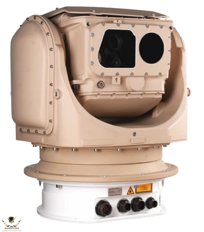

* تم تجهيز الدبابة بمعدات متقدمه مثل
(DNVS 4 / Safran PASEO)
Safran PASEO
منظار بانورامي مستقل للقائد متقدم نهاري وليلي متعدد الأستخدام
وكذلك يحسن من قدرة الدبابه القتاليه ويوفر أمكانيه أطلاق النار أثناء الحركه مع أحتماليه أصابه الهدف من أول طلقه سواء في حاله الحركه أو الثبات ويزيد
من قدرات الوعي الظرفي للمركبات المدرعة والمراقبة ، في جميع السيناريوهات القتالية (الثابتة والمتنقلة) حتى بسرعات عالية.
DNVS 4
نظام ليوناردو للرؤية الليلية للسائق هو نظام مراقبة سلبي متعدد الأطياف واسع الزاوية وغير مباشر. يوفر النظام رؤية مثالية ووعيًا محسّنًا بالظروف السائدة لبيئات المعارك التي تعمل على مدار 24 ساعة في جميع الأحوال الجوية.

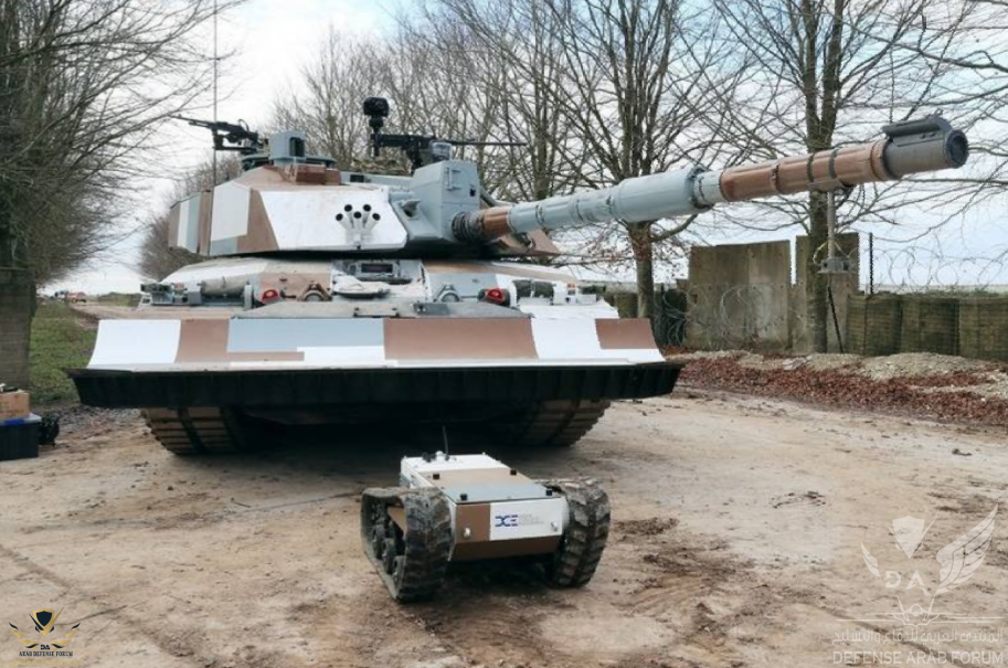

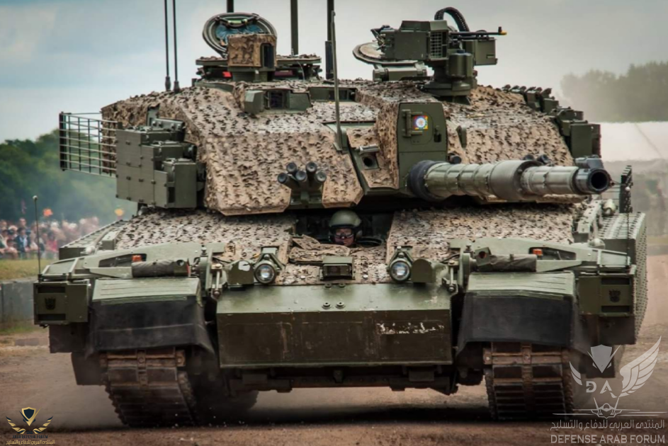

Streetfighter II
* تعتبر تلك النسخه أو النموذج الأحدث من دبابات Challenger
*جرى العمل على هذا التطوير عام 2018 وظهرت لأول مرة عام 2019 وقد سبق ظهور تطوير حزمه ستريت فايتر1 بين عامي 2007 و 2009 كنتيجه لخبرات حرب المدن في العراق
*من المفترض أن تكون تلك الدبابه قادرة على القتال في البيئات الحضريه بكفائه وبخفه عاليه

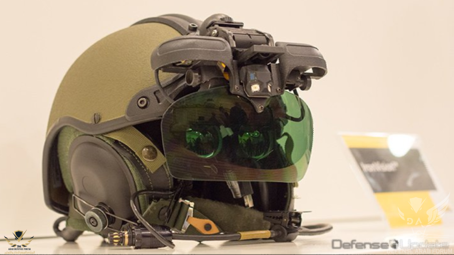

* تم تجهيز هذه النسخه بالنظام الاسرائيلي IronVision
وهذا النظام عبارة عن مجموعه من الكاميرات تحيط بالدبابه توفر رويه نهاريه وليليه للطاقم عن طريق خوذات خاصه مزودة بشاشه حيث يقوم النظام بتحسين الوعي الظرفي للطاقم عن طريق أستعمال الذكاء الأصطناعي
يوفر هذا النظام للطاقم رؤيه نهاريه ليليه 360 درجه حول الدبابه وهم بالداخل ومن دون الحاجه الى الخروج أو أستعمال مناظير الرؤيه العادية
*الدبابه مجهزة بشفرة جرافه لازاله العوائق
* تم تحهيز الدبابه بأجهزة أتصال ونقل بيانات حديثه

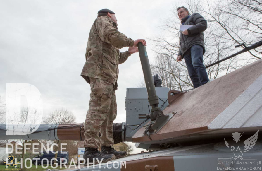

* تم تجهيز الدبابه بهاون 60
* تم تحهيز الدبابه بصاروخي
Brimstone بحسب بعض المصادر وهو صاروخ مضاد للدروع ثائي التوجيه بمدى 20/12 كلم

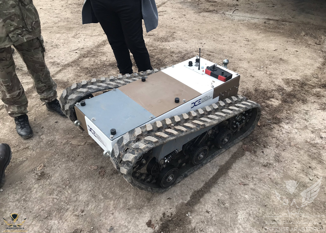

* تحتوي الدبابه على مركبه صغيرة غير مأهوله تستخدم للأستطلاع والتوغل في المناطق الضيقه والحرجه
*أحتفظت الدبابه بالسلاح القياسي للدبابه مع نفس المحرك وبعض الصور تشير الى أفتقار الدبابه الى سلاح ثانوي سقفي يدار عن بعد وأن كانت بعض المصادر تسير الى ان المدفع الرشاش السقفي يدار عن بعد

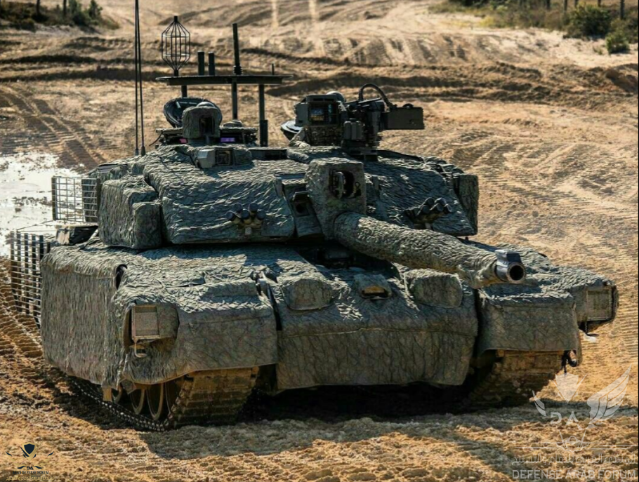

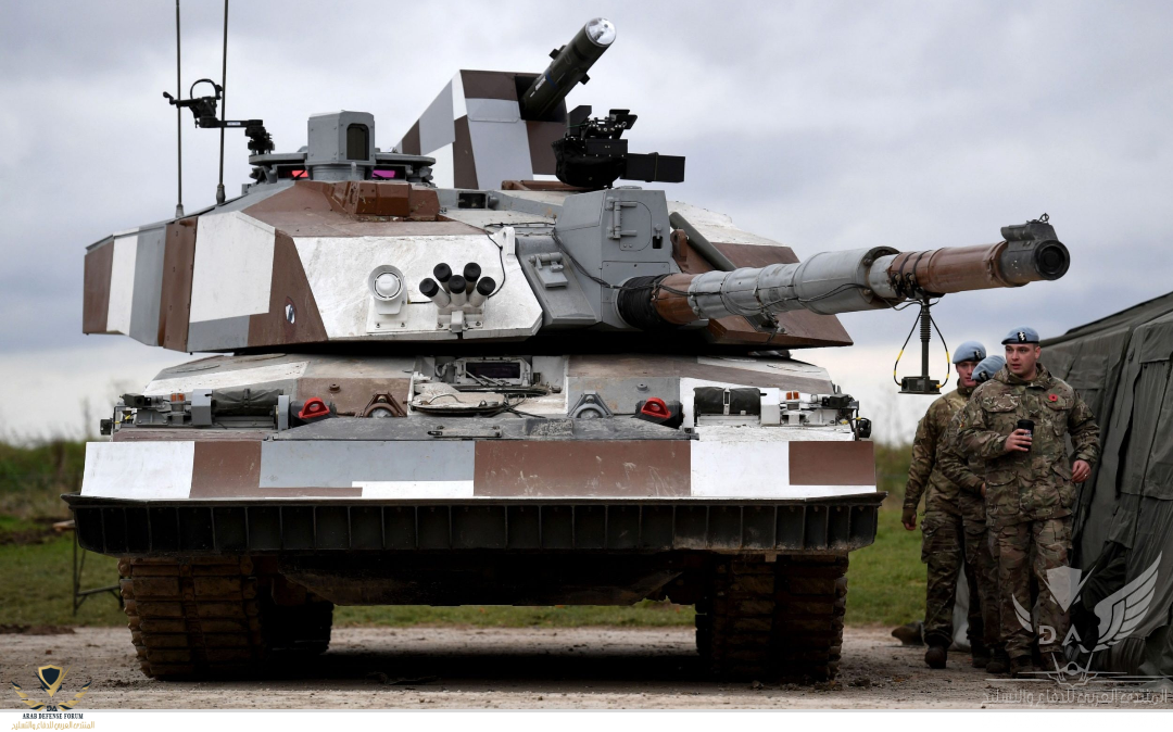

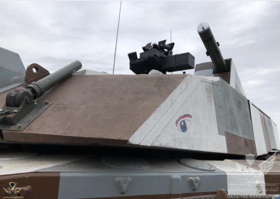

Medusa
*تم تجهيز هذا النموذج بنظام القتل الناعم Muss من أنتاح HENSOLDT
* يوفر هذا النظام حمايه للدبابه من الصواريخ المضادة للدروع وحتى الموجهه بالليزر ويوفر تحذير للطاقم عند تسلط أشعه ليزر على الآليه
*يقوم النظام بالتشويش أو أعماء أجهزة التوجيه الخاصه بالصواريخ الموجهه
*يتكون النظام من أربعه أجهزة أستشعار مع وحدة معالجه مركزيه مع الالكترونيات تشويش ونظام تشويش بالاشعه تحت الحمراء وقاذف قنابل
*أحتفظ هذا التطوير بالسلاح القياسي وكذلك نفس المحرك القديم

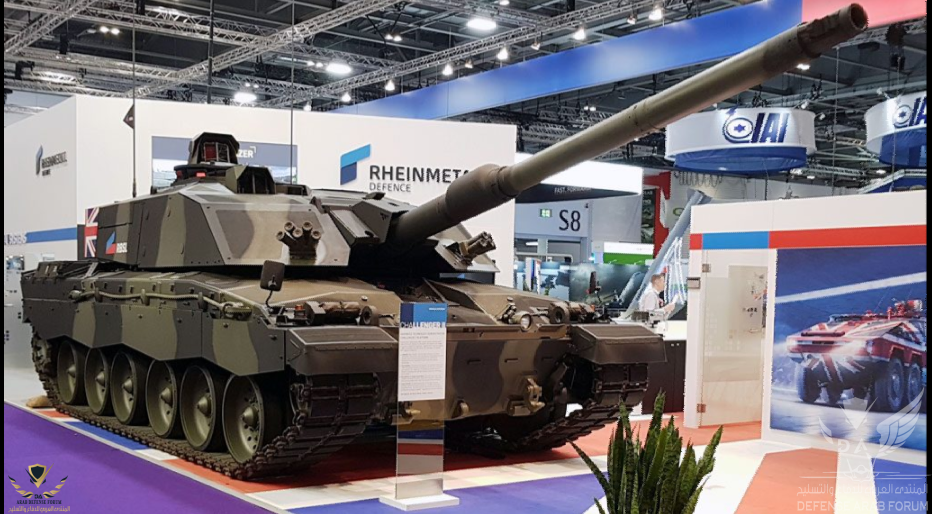

LEP
مع المدفعL55
*تم عرض هذا التطوير من قبل شركه Rheinmetall
وتشمل تلك الترقيه على برج جديد ملحوم مع دمج المدفع الأملس L55 ولأول مرة
*تطوير البرج تم بسبب الرغبه في دمج المدفع L55 لتتمكن الدبابه من أطلاق قاذئف غير مجزئه
* يتضمن تلك الترقيه كذلك أنظمة رؤية نوع
Thales ORION
لكل من القائد والمدفعي مع ازاله نظام الرؤية CR2 التقليدي فوق المدفع

Enforcer
Black Night
Planet Earth II
Safran PASEO
DNVS 4

Streetfighter II

LEP
مع المدفعL55
Thales ORION
