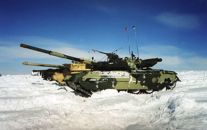

تبدو في الصورة دبابة t-84 الأوكرانية ولوكلير الفرنسية وليوبارد الألمانية اثناء تجارب المنطقة الباردة في ساريكاميس
شاركت فرنسا وألمانيا وأمريكا وأوكرانيا في المناقصة

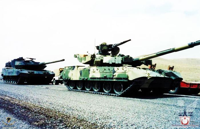

دبابة T-84 Yatağan في المقدمة وخلفها Leopard 2A6TR

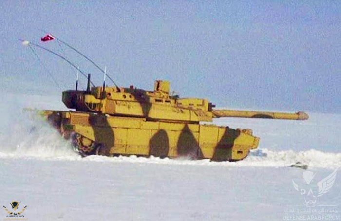

دبابة Leclerc الفرنسية بالعلم التركي اثناء التجارب في المناطق الثلجية

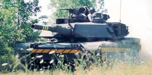

كانت M1A2 SEP تعاني من مشاكل تكيف مع كل من محرك 1500BG الحالي ومحرك الديزل الجديد MTU 1650 BG المطور حديثًا.
وتم اقتراح عقد ل 200 دبابة M1A1 Abrams مستعمله بمحرك غازي من قبل الولايات المتحدة كمنحة أو عقد إيجار طويل الأجل
ولم يتم قبول هذا العرض لأن محرك التوربينات الغازية مكلف جداً ..
بالرغم من أن تلك الدبابات تحتوي على دروع اليورانيوم المنضب ....

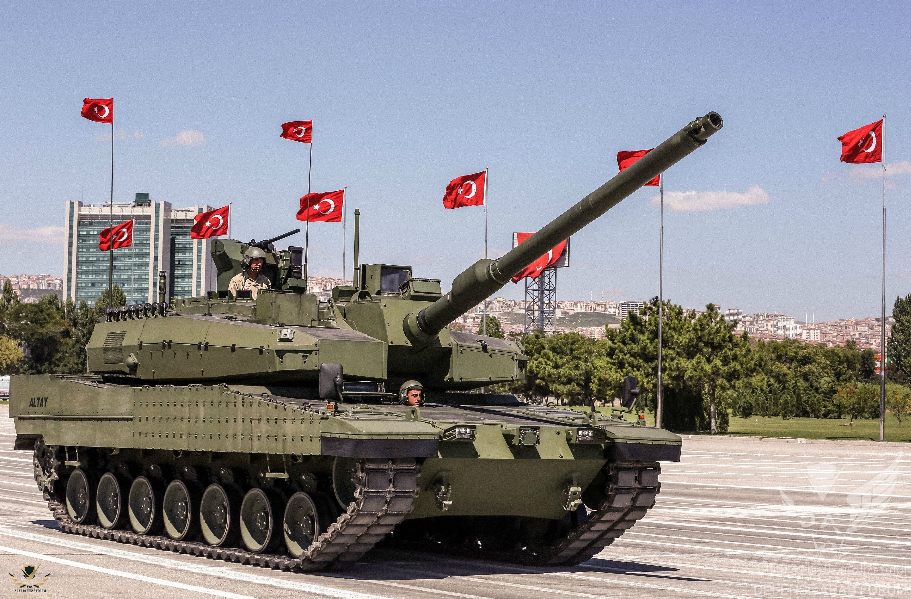

هذة الظروف والعوائق التقنيه والسياسية دفعت تركيا لبدء الأستعداد وجلب التقنيات اللازمة للشروع في بناء دبابة محلية سميت ALTAY
المصدر
يمكن الإطلاع على مشروع ALTAY هنا

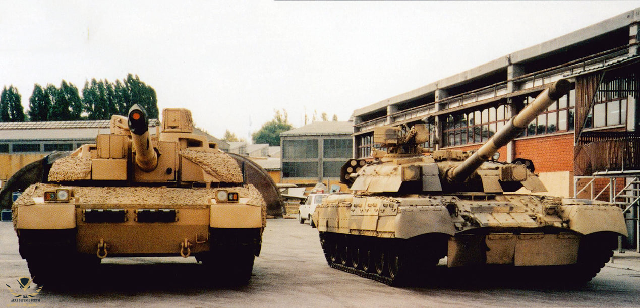

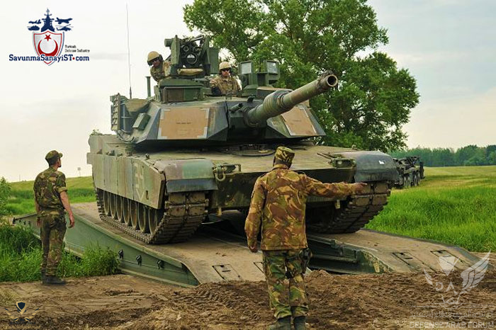

ترشح ليوبارد للمناقصة بأحدث إصدار وقتها 2A6 عام 1999
ويظهر في الأسفل الأوكرانية T 84
