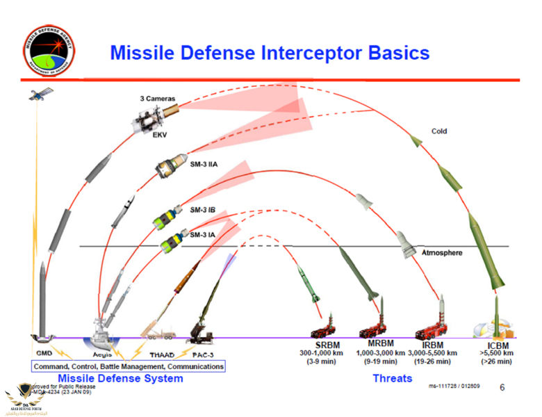

هدف النظام اعتراض الصواريخ ذات المسار البالستي ( اي تطير خارج الغلاف الجوي اثناء رحلتها نحو الهدف)
والنظام لا يقوم باعتراض اي اهداف يطير على ارتفاع اقل من ٤٠ كم .

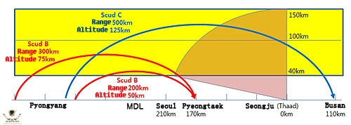

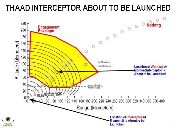

هذا مخطط يشرح فضاء الاشتباك للمنظومة
المنطقة الصفراء هي منطقة الاشتباك.
الارتفاع الاعظم ٢٠٠ كم ( الفعال ١٦٠ كم)
البعد الاعظم ٢٠٠ كم ( الفعال ( ١٦٠ كم ايضا )
ضمن المجال الفعال يوجد مناطق عمياء
١- اول ٦٠ كم عن منصة الاطلاق ( بسبب مرحلة الاطلاق )
٢- الاهداف التي تطير على ارتفاع اقل من ٣٨ كم
٣- الاهداف التي تطير خارج ال ١٢٠ درجة عن المحور الامامي للمنظومة.

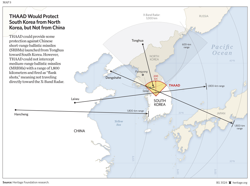

المنظومة فعالة بشرط تحديد موقع نشرها بشكل صحيح وعدم قدرة الخصم على الالتفاف عليها
وبالمثال الكوري . نجد ان المنظومة موجهة باتجاه كوريا الشمالية . وقدرتها صفر على التصدي للصواريخ الصينية .
طبعا يمكن نشر منظومة ثانية باتجاه الصين وهذا بمثابت اعلان عداء . ودفع الصين لسباق تسلح وامتلاك منظومة صواريخ اسكندر القادرة على الالتفاف على زاوية ١٢٠ للثاد.

صحيح الثاد هو فعلا مخصص ضد الصواريخ البالستية فقط. وهو يواجه تحدي كبير ضد الصواريخ البالستية ذات الرؤوس الوهمية. قدرة الرادار على التمييز تبدء بعد الدخول في الغلاف الجوي . اتوقع ان التمييز يبدء بارتفاع ٨٥ كم بسبب اختلاف الاحتكاك بين الرؤوس الوهمية و الرأس الحقيقي

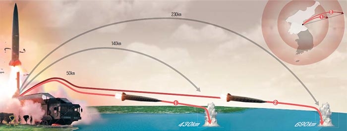

هذه صورة عن تجربة صاروخية لكوريا الشمالية
تمت هذا العام.
لاحظ ان المسار الفضي زو الارتفاع التقليدي ٢٣٠ كم . شيبه مسار صواريخ اسكود القديمة
وهذا المسار الفضي سوف يمر ضمن منطقة اشتباك نظام ثاد ولا خلاف على امكانية النظام التصدي له ( بشرط ان يكون بعد الثاد ١٦٠ كم كحد اقصى عن الهدف المراد حمايته و ان الصاروخ قادم من اتجاه الامامي للرادار )
ولكن فعليا الكورييون الشماليين نجحو بتعديل مسار الصاروخ ( اللون الاحمر ) بحيث انه في المرحلة الاخيرة يطير بارتفاع اقل من قدرة الثاد على التصدي وهي ٣٨ كم ارتفاع ).
مشاهدة المرفق 207019
مشاهدة المرفق 207021
تعمق الكورييون في دراسة النظام والفائدة منه بخاصة ان عاصمتهم اقرب للحدود من موقع الثاد المقترح.
مشاهدة المرفق 207033
مشاهدة المرفق 207046

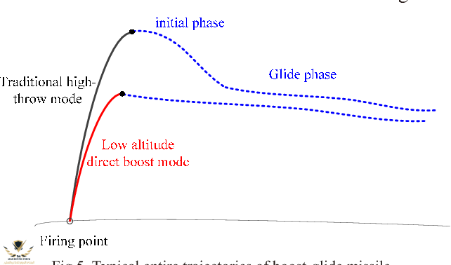

للمعلومية ان الاسكندر له ٧ نسخ منها الحديث جدا الكنزال و الجوال شبيه الكلوب و هو فعليا نقطة قوة ضد الدفاعات الجوية جميعها بفكرة طيرانه و انقضاضه ..
المشكلة الجديدة ليست الاسكندر بل الصواريخ الفرط صوتيه ..
بسرعة ٢٧ ماخ و طيران منخفض عن البالستي يجعل من التصدي لها مستحيل ..

ممكن اخي مصدر على حدىةالارتفاع الادني للثاد وللعلم صاروخ الثاد عالي المناورة وعالي سرعة هو اسرع من صاروخ الاسكندر
انا جلبت المخططات من مصادر مختلفة . وادرجتها بالموضوع .
سوف اكتب رد به مجموعة المصادر ( اغلب المصادر من النقاش حول صفقة كوريا الجنوبية )
