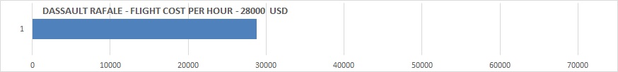

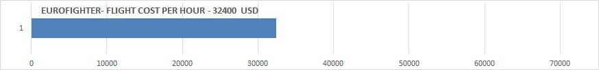

الرافال طائرة تكلفة تشغيلها عالية جدا .. التايفون خيار افضل منها بكثير و تكلفة تشغيلها اقل من هذه الطائرة النحسه ..

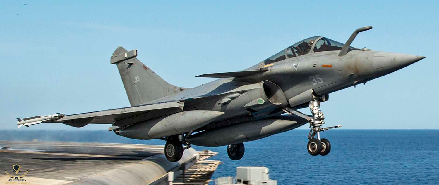

يعجبني تصميم الفرنسيين للطائرات كاأنهم يصنعون فستان لامراه حسناء
NERUON فاتنة جدا هالمقاتلة
تصميم جبار

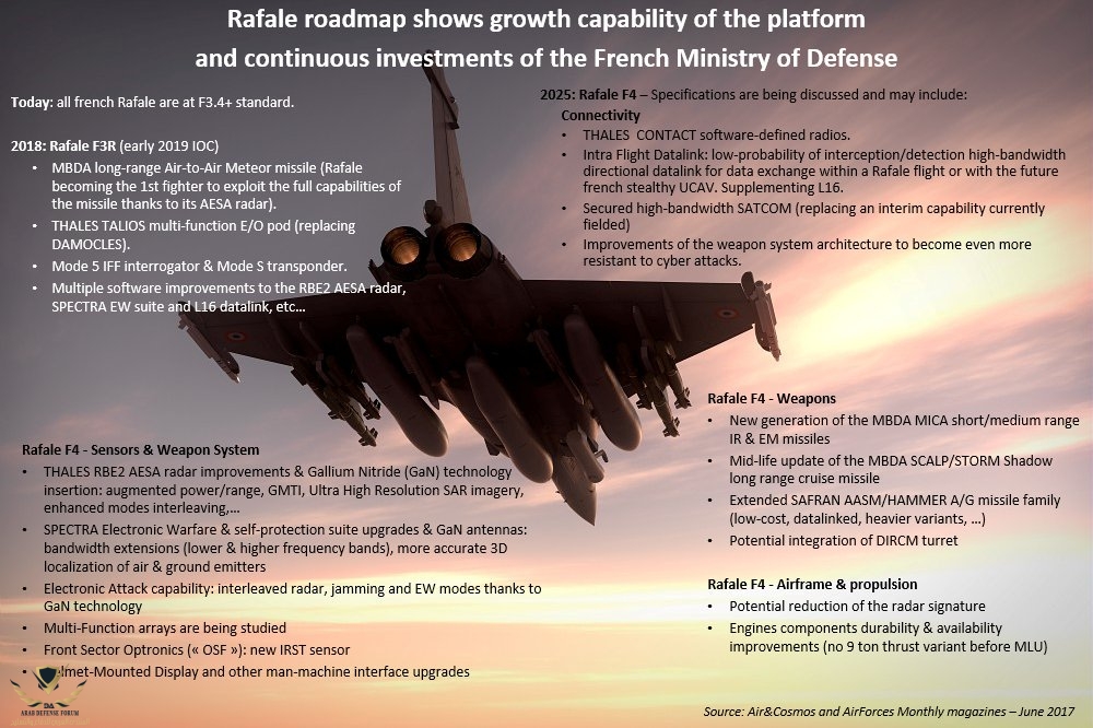

أعتقد هذا آخر تطوير لطائرة رافال الفرنسية.
داسو ووزارة الدفاع الفرنسية أعلنتا رسميا بدأ العمل على تطوير الجيل الرابع من الرافال F-4 ليطير سنة 2023 ويكون متاحا للتصدير بدء من 2025.. التطوير حسب وزارة الدفاع يشمل ترقية قدرات networking وأجهزة الاستشعار sensors.. تركيب أجهزة الاستشعار RBE2 في جميع أنحاء الجسم بما في ذلك الأجنحة لتغطية 360 درجة ما يعني أن الطائرة لن تكون لها نقاط عمياء
تطوير الأسلحة والرادار والمحرك لمنح الرافال طاقة أكبر وهو أبرز مشاكل الرافال الحالية تطويره سيضاعف قدرات الرافال بشكلها الحالي.. الحديث عن زيادة مدى ميتور إلى حوالي 200 / 250 كلم مدعوم من محرك Ramjet (+ 100 كلم حاليا في المعيار F-3R).. تعزيز مدى وقدرات صواريخ ميكا وقد فتح موضوع أمس عن التطوير الجديد.. وزيادة مدى السكالب
دعم تشغيل الرافال لمضاد الدروع Brimstone 2 بمدى 60 كلم وربما في ذلك الوقت Brimstone III أو Spear III يكون متاح بمدى 120 كلم..
المحصلة أن الرافال ستكون جوهرة بمعنى الكلمة في جيلها الرابع وهذا أمر أكيد
