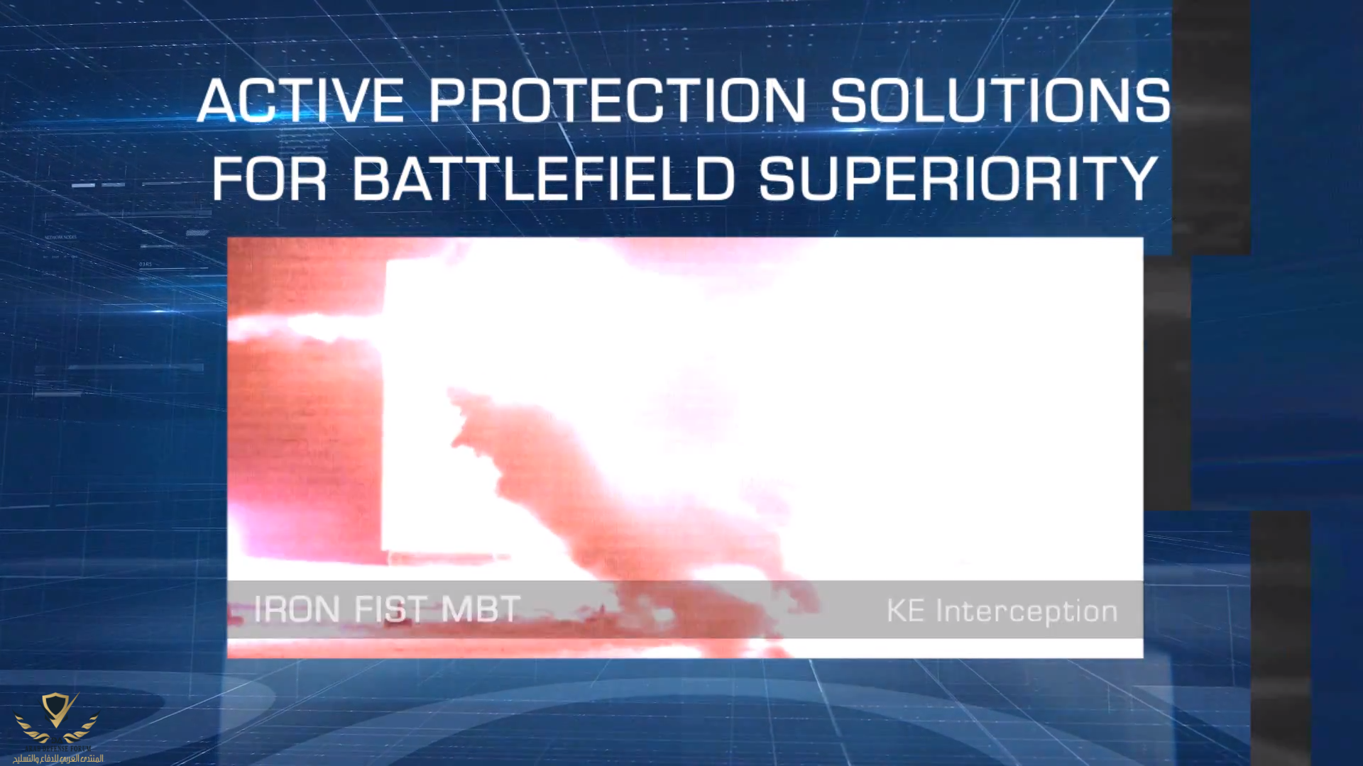

السلام عليكم ورحمه الله وبركاته
اترككم مع التغريدة
النظام حسب ماهو منشور يتعامل مع كل انواع القذائف
اتمنى المشاركة النافعه من الاعضاء
وشكرا

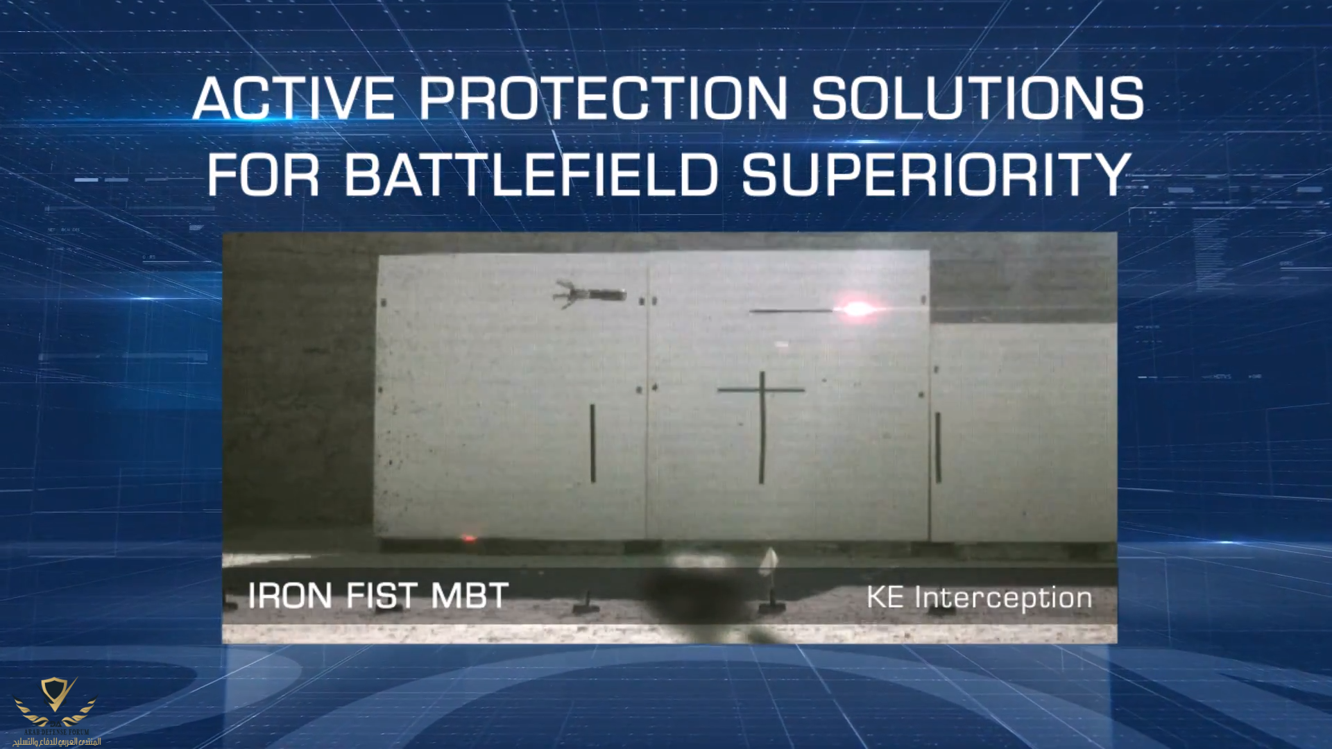

بإنتظار تعليق خبراء المدرعات لكن لا اعتقد حتى هذه اللحظة يوجد نظام قتل صعب و حماية نشطة بإمكانه التعامل
مع قذائف المدفعية نابذة الكعب ( APFSDS ) و التي تتمتع بسرعة عالية جداً تبلغ على سبيل المثال في القذيفة عيار 120mm
KE-W A1
التي تصنعها جنرال داينامكس الامريكية 1740 متر / ثانية !
بالتالي بروباغندا فاشلة على الارجح

IRON FIST قادر على التعامل مع قدائف الطاقة الحركية
