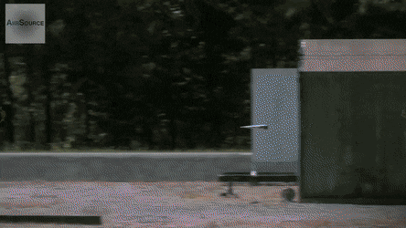

https://defense-arab.com/vb/data/video/396/396374-79995a47a2843887a12fbbd453f260d9.mp4
(فديو لنظام أرينا الروسي)

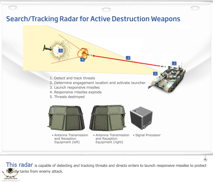

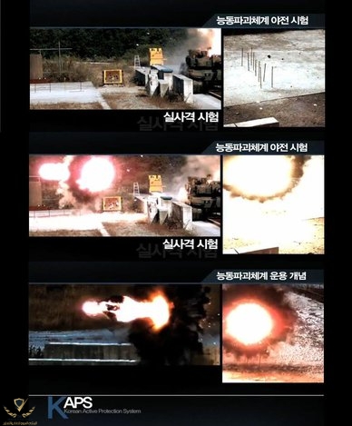

يتكون KAPS من وحدتي رادار للبحث والتتبع ، ووحدة كمبيوتر تحكم ، وأجهزة تتبع بالأشعة تحت الحمراء وقاذفات إجراءات مضادة , ويبلغ سعر النظام 600,000$
يستخدم النظام نظام كشف وتتبع ثنائي الاستشعار يشتمل على رادار ثلاثي الأبعاد ونظام الأشعة تحت الحمراء ، وجهاز كمبيوتر للتحكم وقاذفات إجراءات مضادة تطلق صواريخ المصممة خصيصًا لعتراض المقذوف , وفقًا للمسؤولين الكوريين فإن معدل استجابة النظام يتراوح من 0.2 إلى 0.3 ثانية من اكتشاف الهدف وحتى الاعتراض.
يتكون APS من رادار كشف وتتبع ثلاثي الأبعاد ، ونظام كشف الحرارة وتتبعها ، وكمبيوتر تحكم ، ونظام إطلاق ، وصاروخ مضاد. يمكن رصد الرؤوس الحربية من على بعد 150 مترًا من الدبابة ، ويتم إطلاق صاروخ دفاعي لتدميرها من على بعد 10 - 15 متر.
يمكن لـ KAPS تحييد القذائف الصاروخية والصواريخ الموجهة المضادة للدبابات و قد يتم تثبيت النظام على منصات أخرى في المستقبل مثل السفن الحربية والمروحيات و(المباني)
للتغلب على التهديدات يستخدم النظام قنابل تجزئة HE مع شظايا التنجستن تنفجر هذه القنابل أمام التهديد القادم ، مرسلة سحابة من الشظايا باتجاهه و هذا يعني أن النظام يمكنه فقط هزيمة قذائف ATGM و RPG و HE (AT) ، ولكنه غير قادر على هزيمة ذخيرة الطاقة الحركية و EFP.
(طريقة عمل النظام الكوري)
نظرًا لطبيعة الإجراء المضاد ، يعرض نظام KAPS الخطر لمركبات المشاة والمشاة في مسار الاعتراض.
يعد وجود برميلين فقط لكل قاذفة عيبًا واضحًا مقارنة ببعض الأنظمة المذكورة سابقًا.

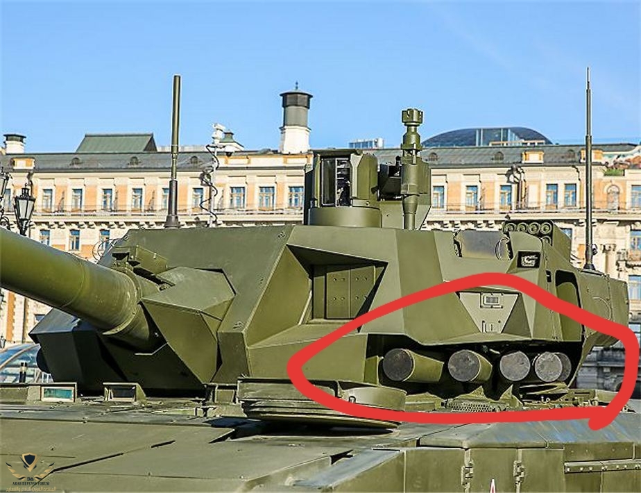

هل يوجد نظام حمايه نشط قادر على التعامل معها؟
نظدام الحماية النشط في دبابة الارماتا يدعي هذا ولاكنه لا يؤمن الا حماية بزاوية 180 درجة فقط او قادر على اضعافها بشكل يمنع هذا الامقذوف من الاختراق
السبب ان هذا المقذوف اكبر ويعتمد على سبطانة
ايضا سرعته الخارقة وقابلية التحمل بعد الاصطدام بالهدف

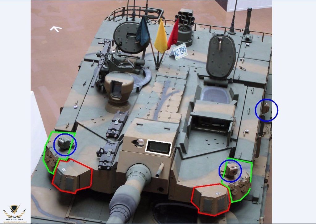

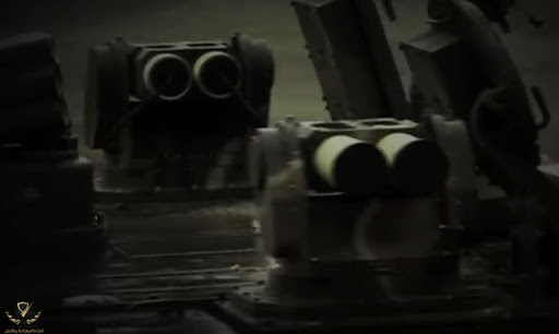

على مايبدو صحيح الامام والجانبان
بالنسبة للجانبين يظهر موقعه بجانب قاذفة الدخان التي تكون على اليسار
صورة توضيحية
مشاهدة المرفق 412487
مشاهدة المرفق 412482
صورة توضيحية
مشاهدة المرفق 412485

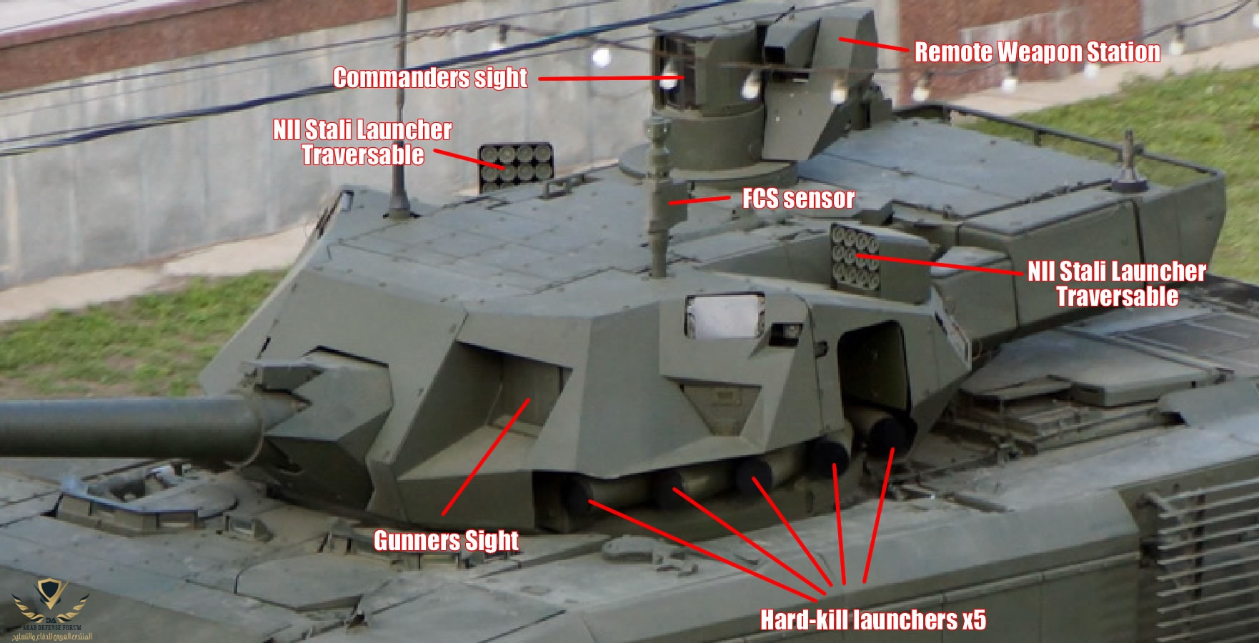

لا ما اعنيه هوى ان نظام الحماية في T14
قادر على صد قذائف الطاقة الحركية APSFDS او قادر على اضعافها بحيث لا تعود تشكل خطر
في الحقيقة اسأت التعبير هيا انابيب وليست سبطانة
هذا النظام قادر على صد قذائف الطاقة الحركية بسبب ان المقذوفات فيه حجمها اكبر بكثير من بقية الانظمة يعيب على هذا النظام انه لا يغطي الا 180 درجة فقط
