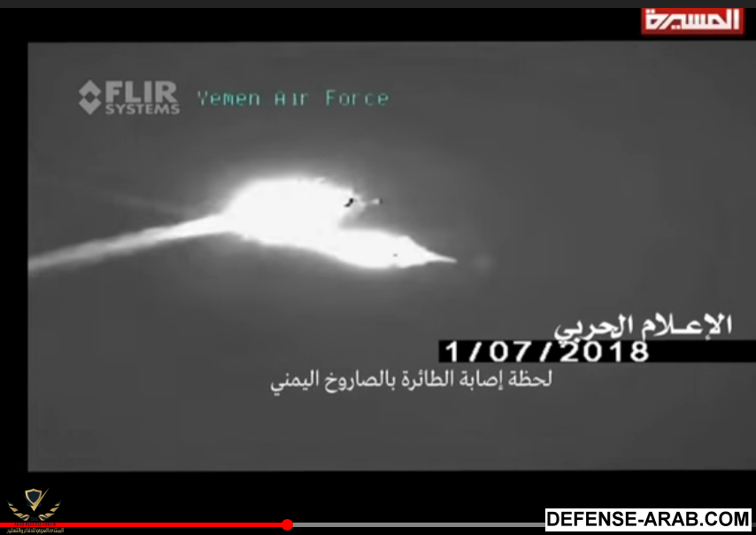

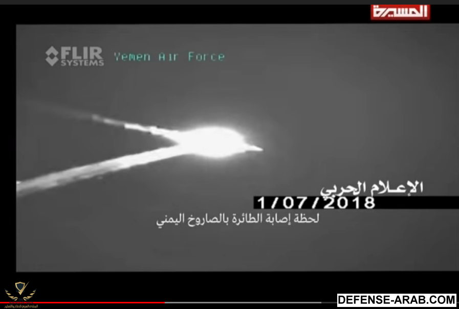

الصوره الأولى قبل وصول الصاروخ بلحظات
لاحظو وضعية المقاتله قبيل وصول الصاروخ بلحظات
الصورة الثانية بعد انفجار الصاروخ
لاحظو مناوره وأنعطاف حاد للمقاتله

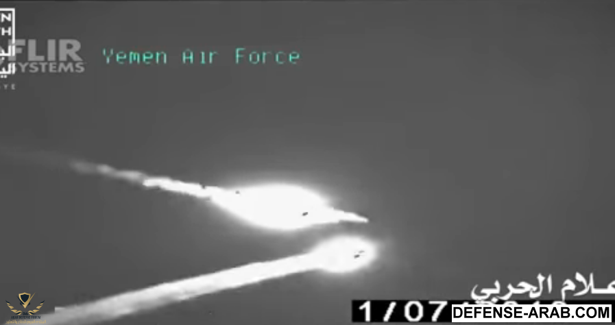

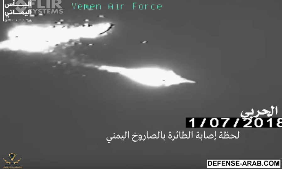

صور اخرى خلال إجزاء من الثانيه
قبل
وضعية المقاتلة
الطيران في خط مستقيم
بعد
خلال أجزاء من الثانيه
المقاتله في وضعية مناوره وإنعطاف حاد

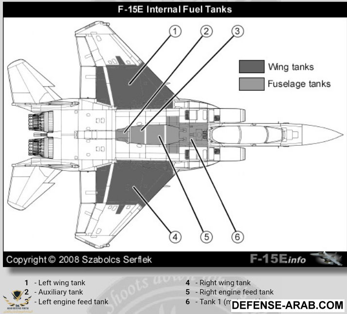

معلومة
مواقع خزانات الوقود الداخلية للمقاتلة اف ١٥
الرواية الصهيونية كاذبة
لان الاصابة في الجناح يعني احتراق الطائرة بسبب خزان الوقود الموجود بالجناح
الاقرب للحادثة الصهيونية هي حادث اصطدام على الارض
