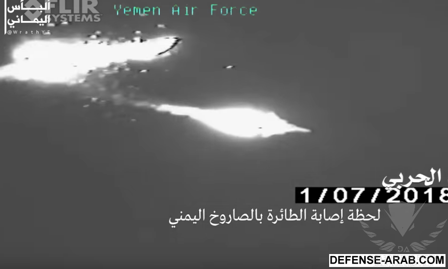

حقيقة انا ارى ان الطيار كان ماهر وكان يعرف اتجاه الصاروخ لان الراس الحربي لهذه الصواريخ نوع خاص عندما ينفجر تخرج كرات التنجستن على شكل كعكة الدونات لهذا لو ناور الصاروخ لليسار فان انتشار الشظايا سيصيب المحرك ولو ناور لليمين كان الطيار سيقتل اما استمراره بالطيران بهذا الشكل وابتعاده بعد الانفجار جعل الطائرة خارج مجال التشضي للصاروخ باكبر قدر ممكن ولهذا شغل المحرك باقصى طاقة لهذا انقاذ الطائرة من هكذا ضربة يعتبر انجاز للمقاتلة وللطيار
كالعادة يا سادة يخرج علينا الحوثي بفلم سينمائي من مخرج ايراني رخيص يخاطب جهل السفهاء ويدغدغ مشاعر الاعداء او الذين في قلوبهم مرض علي هذه البلاد
وللأسف كم منهم من اكل من خيرها وتربى تحت سمائها ... المقطع عبارة عن 32 ثانية من الرصد الحراري لمقاتلا اف 15 .. هذه الرواية .. اليس كذلك ... ثم ماذا ثم الطيار يرفع سرعته ولقى بالونات حرارية او خزانات الوقود كما قالت الرواية الحوثية ثم ماذا ثم صاروخ يقطع مسار المقاتلة ويصيبها .. ...

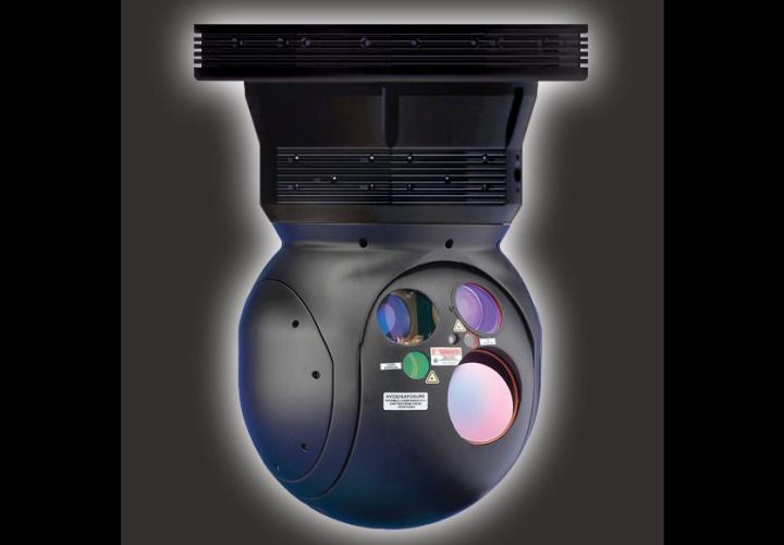

اداة الرصد المستخدمة هي الكميرا الحرارية المحولة جوا Ultra 8500
والتي تستخدم في تطبيقات الرقابة والاستطلاع في افضل احوالها في اعمال حراسة الحدود او المطاردة الشرطية او الانقاذ
وهنا شرح لتطبيقاتها التي تستخدم فيها ..
الملاحظة الاولي : الكميرا محولة جوا كتطبيق وعلى ذلك ضبطت برمجتها من المصنع ...
حتى يفهم الاخوة الفارق هذه كميرا 450mm حرارية التتبع تأخذ لقطات متتالية في اجزاء من الثانية وفق سرعة المروحية التي تلحق عليها لذلك عندما تركب علي مروحية تبرمج وفق نوع المروحية وسرعتها وتختلف هنا البرمجة من نوع لأخر من المروحيات ..
السؤال الان كيف حولت الي كميرا ثابتة تعمل من على الارض .. ؟

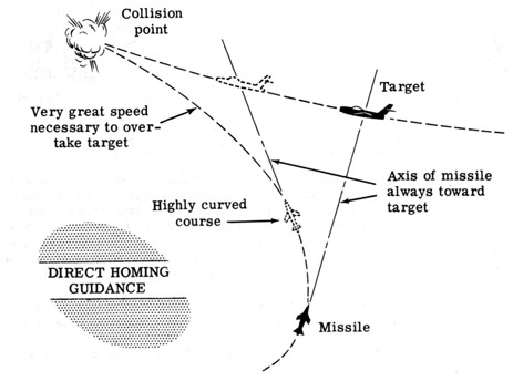

اليس الصاروخ حراري ؟؟ او Infrared homing فكيف اذن الصاروخ الحراري يا مسلم ينفذ اعتراض بنمط COLLISION ؟؟ و
تعني COLLISION الاعتراض بالتصادم او قطع المسار
اليس هذا ما حدث في المقطع ؟؟؟
نمط الاعتراض COLLISION هو نمط اعتراض راداري يقوم علي منظومة كاملة لرسم مسار لهدف واختيار نقطة التصادم ...
اما الصواريخ الحرارية فنمط اعتراضها PURSUIT او بالمطاردة فهي تلاحق حرارة المحرك للهدف ولا يقطع مساره
تبي تقولي ان الصاروخ الحراري ترك محرك ال اف 15 وذهب يطارد راسها !!!!!!!!!!!!!!!!!!!

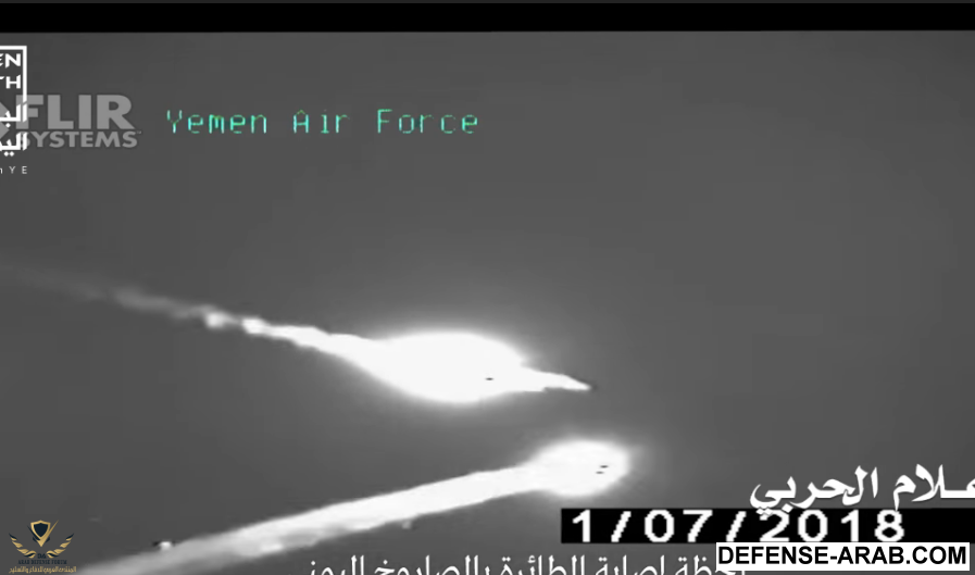

الصورة اعلاه الصاروخ الحراري ترك حرارة المحرك الواضحة كالشمس وذهب يقطع مسار المقاتلة كانه صاروخ هوك !!!! يا راااااجل

اخي نمر الصاروخ لم يلحق بالمقاتلة بل سار الى نقطة اعتراض معها ولكن باخر اللجظات الفليرز نجحت بخداعه وهذا امر عادي حتى للصواريخ الحرارية ...عندما يطلق الصاروخ الحراري على هدف بعد الاطباق من زاية جانبية فعليا الصاروخ ينطلق ويتقدم بزاوية جيدة عن الهدف ويبدا بحسر الزاوية تدريجيا حتى يصل اليه وهو امر ليس مقتصر على الصواريخ الردارية يعني امر طبيعي ...لكن بنفس الوقت حتى نضع كل الاحتمالات الطائرات الحربية فعليا تقوم عادة برمي الشهب وبرادة الالمنيوم بنفس اللحظة حتى تكون بوضع امان كامل لكن الفديو واضح جدا وهو ان الصاروخ لحق بالشهاب الحراري
نقطة الالتقاء المعد سلفا أسلوب يحتاج دقة كبيرة وحسابات دقيقة لكن النقطة المهمة .. كيف يمكن للصاروخ العامل بهذا النمط التكييف مع أهداف متسارعة، كحالة عدم كون الهدف متحرك بسرعة ثابتة، مثلما رأينا في طيار الاف15 عندما أستخدم ال Afterburner ونجا فعلياً ؟!
الاخ نمر وضع رد يحتوي أرقام ومعادلات رياضية، أنماط أعتراض تتبع الصواريخ الرادارية و الحرارية، قدرات الكاميرا الحرارية، براهين واضحة مثل بصمة الطائرة الثابته رغم سرعتها وأختلاف المسافة المقطوعة خلال مدة التصوير، كلامه كان مقنع وواضح لأنه أستند على أشياء يمكن للعقل أن يتقبلها.
في المقابل أنت عارضت هذا الكلام، لكنك لم ترد بمعادلة رياضية تثبت العكس، أو مصدر أصلاً يثبت تطور الصواريخ الحرارية وقدرتها على الأعتراض بنقطة الالتقاء، أتفهم أن لديك مشاكل مع نمر أو حتى مع كل ماهو سعودي لكن نريد منك مقابلة الحجة بالحجة، و الحديث بالمصادر وليس لغة الأهواء. هذا أمر سنستفيد منه ويستفيد المنتدى. وسنشكرك عليه.
