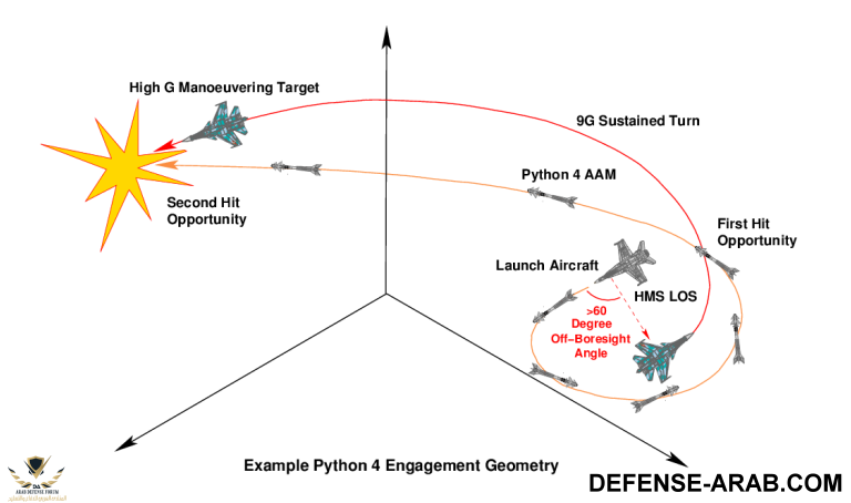

يا اخي موضوع الاستدلال بصورة السوخوي الروسية غير صحيح لانه اي صاروخ حراري سيصيب المحرك سواء مطاردة او انقضاض .. لان الصاروخ الحراري عندما يطلق على الهدف من الخلف يتبع المحرك مباشرة وهنا يكون كلامك صحيح لكن اذا انطلق من الجوانب من الامام فهو يسبق الهدف ولكن يبقى الباحث عينه على حرارة المحرك او البدن حسب نوع الصاروخ وتبدا الزاوية تضيق حتى يضرب المحرك او ينفجر عن طريق الفيوز ...واذا كان من الجانب من الخلف فهو ينطلق نحو الطائرة بنفس الطريقة طبعا الصاروخ الحراري يوجد به مرشحات بعضها لكشف حرارة الهدف والاخر لتنظيم مسار الصاروخ وتصحيحه والفكرة هي ملاحقة الحرارة ...الصواريخ الحرارية تقوم بتعديل مسارها ولا تنطلق مطارة فقط اخي نمر طبعا طريقة التعديل تعتمد على المسافة لهذا هناك البواحث في راس الصاروخ مثل المانباد وهناك انظمة IRST او الردار اذا كانت صواريخ اطول مدى من المانباد ..... لاحظ الصورة للصاروخ بايثون
الكلام بالاسفل عن الصواريخ الحرارية ....
The guidance and control systems of the missile occupy it's nose section, the guidance senses the position of the target and issues commands to the servoes in the control section which then actuate the control surfaces to achieve the desired flightpath correctionمشاهدة المرفق 99820

نعم هذه شاشة الباحث وليس مسار الصاروخ والصواريخ الحرارية الحديثة تمتلك LOAL فهي ليس فقط تطبق بشكل اعتراضي بل يمكن ان تستدير وتتجه للهدف بمسار اعتراضي قبل ان تفتح الباحث ...على كل حال استمتع باجازتك بالبر واحنا اليوم بالاردن متوقع ثلوج فدير بالك بما انك قريب علينا ...
