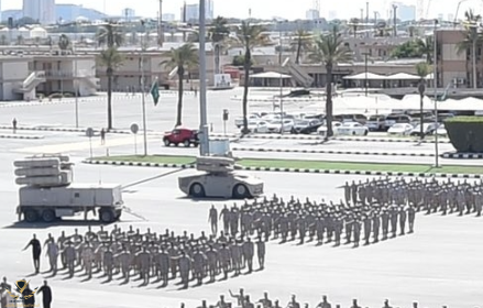

ظهر نظام الدفاع الجوي Rapid Ranger لأول مرة "بشكل رسمي" اثناء التمرين النهائي للدورات المتقدمة «٩٧» و «٩٨»
نظام RapidRanger هو نظام دفاع جوي خفيف الوزن فريد من نوعه من تطوير (Thales UK) يعتمد على المركبات
ويتميز بقدرته العالية على الأتمتة وقادر على تقديم استجابة سريعة للتهديدات من الجو أو الأرض.
تم تصميم النظام لمواجهة التهديدات الجوية مثل الطائرات بدون طيار (UAVs) والطائرات النفاثة والمروحيات
وكذلك لمواجهة المركبات الخفيفة مثل ناقلات الجنود المدرعة وهو قادر على إطلاق صاروخ STARStreak
المضاد للطائرات وصواريخ LMM Martlet التي تحتوي على رأس حربي مشحون ومفجر تقاربي
للتهديدات الجوية والبرية.
يمكن دمج RapidRanger في هيكل قوة مدعوم بالشبكة وتنسيقه مع أنظمة القيادة والتحكم للإنذار المبكر (C2)
أو يمكن تشغيله في وضع مستقل لمهام محددة.
من شركة سامي السعودية
يتكون نظام RapidRanger من برج (LVMT) والذي يبلغ وزنه 500 كجم مجهز بمستشعر كهروضوئي (EO)
لمراقبة متكاملة بزاوية 360 درجة و نظام البحث والتتبع بالأشعة تحت الحمراء السلبي (IRST)
وجهاز تحديد المدى بالليزر ومايصل الى 4 صواريخ بمدى كشف اكثر من 15 كم .

هذه الصورة تكفي لتبين التكامل الرائع ودخول منظومتين
الدفاع الجوي السعودي يوم عن يوم يقوم بخطوات فارقه عن الجميع
